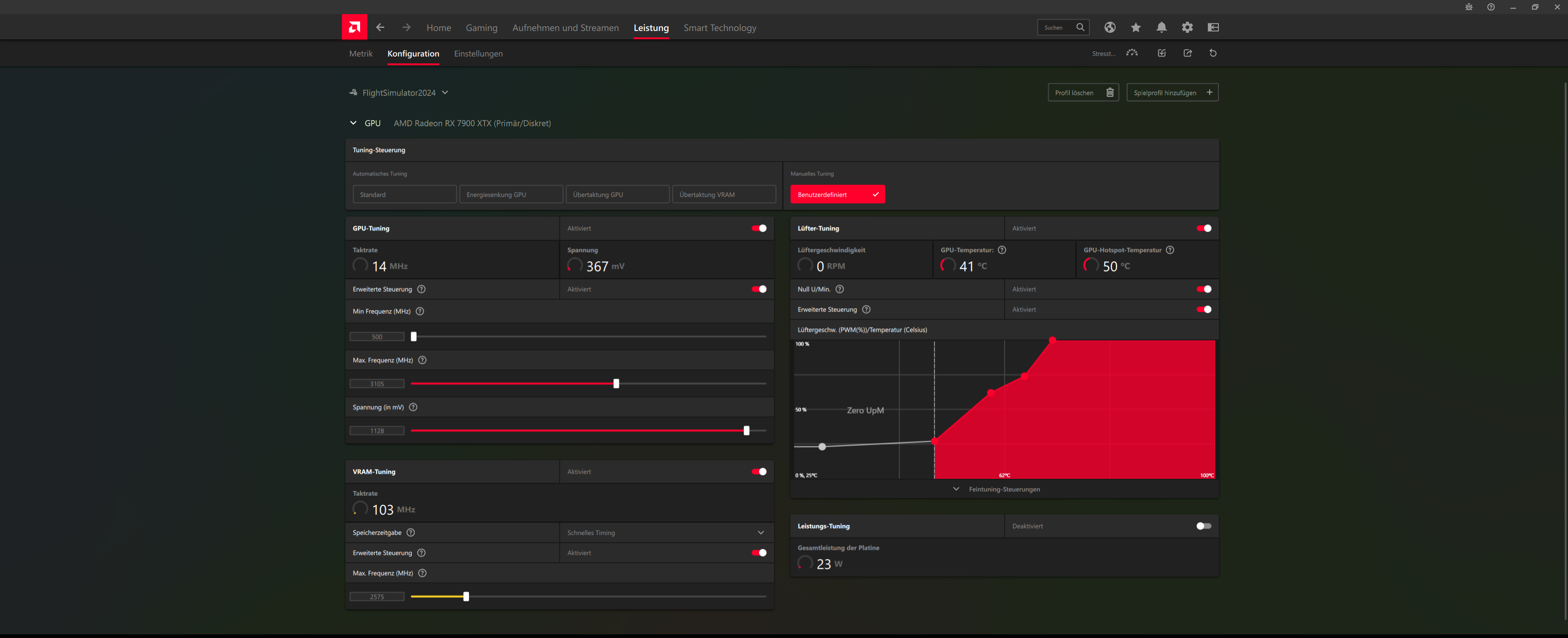

Vielen Dank für deine Erläuterungen! Ich hatte gesehen, dass es bei anderen Karten in Adrenaline die Option gibt, eine absolute Maximalfrequenz einzustellen, was bei meiner 9070 XT leider nicht geht. So muss ich etwas händisch mit dem Offset rumexperimentieren, wofür ich mir wohl einfach eine gescheite Automatik gewünscht hätte :)
Kann mich aktuell aber auch noch nicht entscheiden, ob ich die Hellhound 9070 XT oder die Palit 5070 ti für 90€ Aufpreis behalte... Finde für beide jeweils gute Argumente xD

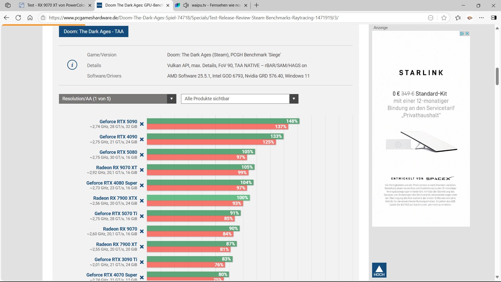

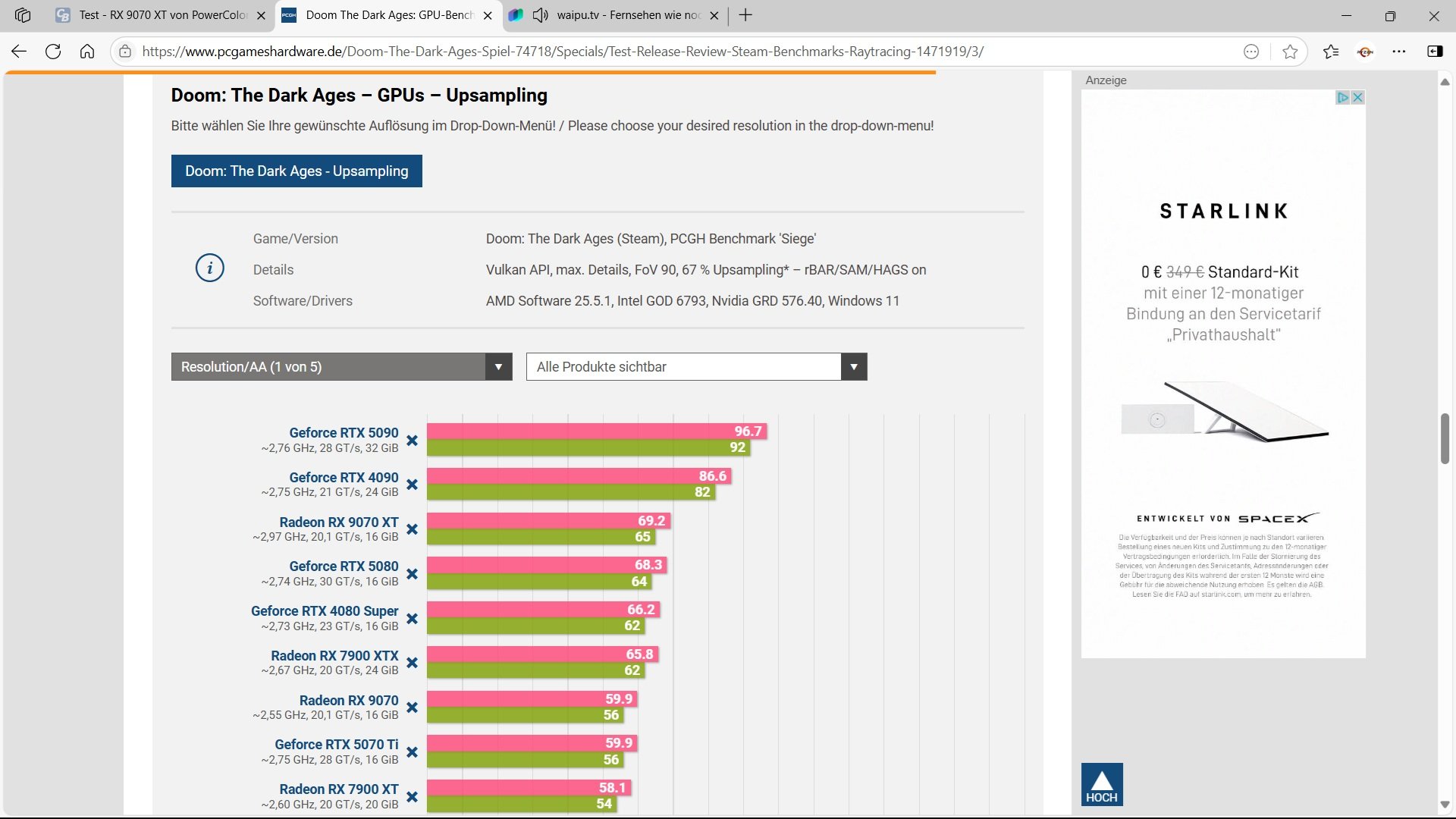

Diese Karten sind allesamt nur Midrange, für mich daher uninteressant!
:streiten:
Wie eine 5080 halt auch. Somit bleibt Dir dann nur die 90´er (2000 €) Klasse ... :daumen:
Reaktionen: Araska, Alexander 65 und DerToerke
@SweetOhm So ist es, mir bleibt nur bei meiner sehr guten Hellhound 7900 XTX zu bleiben und
die 2000 Euro wieder aufs Sparbuch zu legen!
