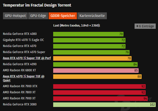

RTX 4070 Ti Super - 285W - 16GB GDDR6X, 256bit, 21Gbps, 1313MHz, 672GB/s
RTX 4080 Super - 320W - 16GB GDDR6X, 256bit, 23Gbps, 1438MHz, 736GB/s
Man kann schon. Mit GDDR6X:
Gemini sagt:
  • GDDR6:
    Verwendet eine PAM2-Codierung, die pro Takt ein Bit überträgt. Die maximale Übertragungsrate liegt bei etwa 20 Gb/s.
  • GDDR6X:
    Verwendet eine PAM4-Codierung, die pro Takt zwei Bits überträgt. Dies führt zu höheren Übertragungsraten, die bis zu 23 Gb/s erreichen können. Die PAM4-Codierung ermöglicht eine höhere Speicherdichte und Bandbreite.
Wie @duskstalker ebenfalls gefragt hat, japp - die sind mit dem VRAM an die Grenzen gegangen.
Wird für mich ein neuer Aspekt bei der Wahl der nächsten Graka.
Hier sind die 4070 TI Super und 4080 Relevant, die Anderen nicht, da zu wenig Verbrauch.
GDDR7 ist eine andere Baustelle.
Und wie wir hier sehen, ist die 4070 TI Super TUF im Quiet Bios auch bei 88 Grad.
Ach kuck.
Also wenn dich die Speichertemperatur stört, benutz einfach nicht das Quiet Bios
oder erhöhe etwas die Lüfterdrehzahl, so einfach ist das.
Und GDDR6 gibt es bei Samsung bis 24 Gb/Sek, 20 sind also nicht die Grenze.
Die Specs der Hersteller sagen eindeutig, was der Speicher aushält, das du lieber nur was im 70er Bereich haben willst, ist zwar schon, aber irrelevant und lässt sich mit erhöhter Lüfterdrehzahl sicher auch irgendwie erreichen. Ich hab lieber was in den 80ern und weniger Lärm, weil Problem ist das auch gar keins.
Betriebstemps sind beim Micron GDDR6 Speicher -40 bis 105 Grad angegeben.
Und siehe da AMD hat max 105 Grad im Bios eingetragen. Zufälle gibts....
Reaktionen: Chris8208

die 94 grad RAM Test der TUF hier kann ich nicht nachvollziehen. Habe ich bei meiner noch nie gesehen. Und ich bin mir ziemlich sicher, dass ich das Silent BIOS aktiviert habe.
Hast du denn das gleiche Case und gleiche Lüfterbestückung wie hier im Test?
Habe jetzt mal nach dem Gehäuse des Testsystems geschaut. Soll ein Fractal Design Torrent sein? Sieht auf dem Foto eher nach einem Define aus. So eins habe ich zufällig.
Sehe bei so einem Ausreißer aber auch nicht als den Ausschlag gebenden Fakt an. Ich keine meine Tuf ja nun schon ne Weile. Ab einer Ram Temperatur von 90 Grad arbeitet sie schon sehr direkt gegen steigende Temperaturen an, in dem die Lüfter aufdrehen. Daher 94 Grad hier schon interessant.
Wenn man sich die Lautstärke der Tuf (Quiet) in Verbindung mit den beiden GPU Temperaturen anschaut, würde man zu dem Schluss kommen, dass die Tuf den besten Kühler hat und eben nicht die beiden Powercolor Karten, die bei einem db weniger Lautstärke immerhin 6K mehr Temperatur haben.
Da passen bei diesem Test hier die 94 Grad Ram Temp der Tuf nun leider gar nicht. 90.. vielleicht mal 91 sinds bei mir maximal. Mit diesen Temperaturen würde das "Bild" dann wieder passen.

@Casillas
Nee
Die TUF gehört bei der GPU sicher zu den besseren, etwa bei der Nitro, beim Speicher eher nicht.
Die Red Devil wird da auch weit oben mitspielen.

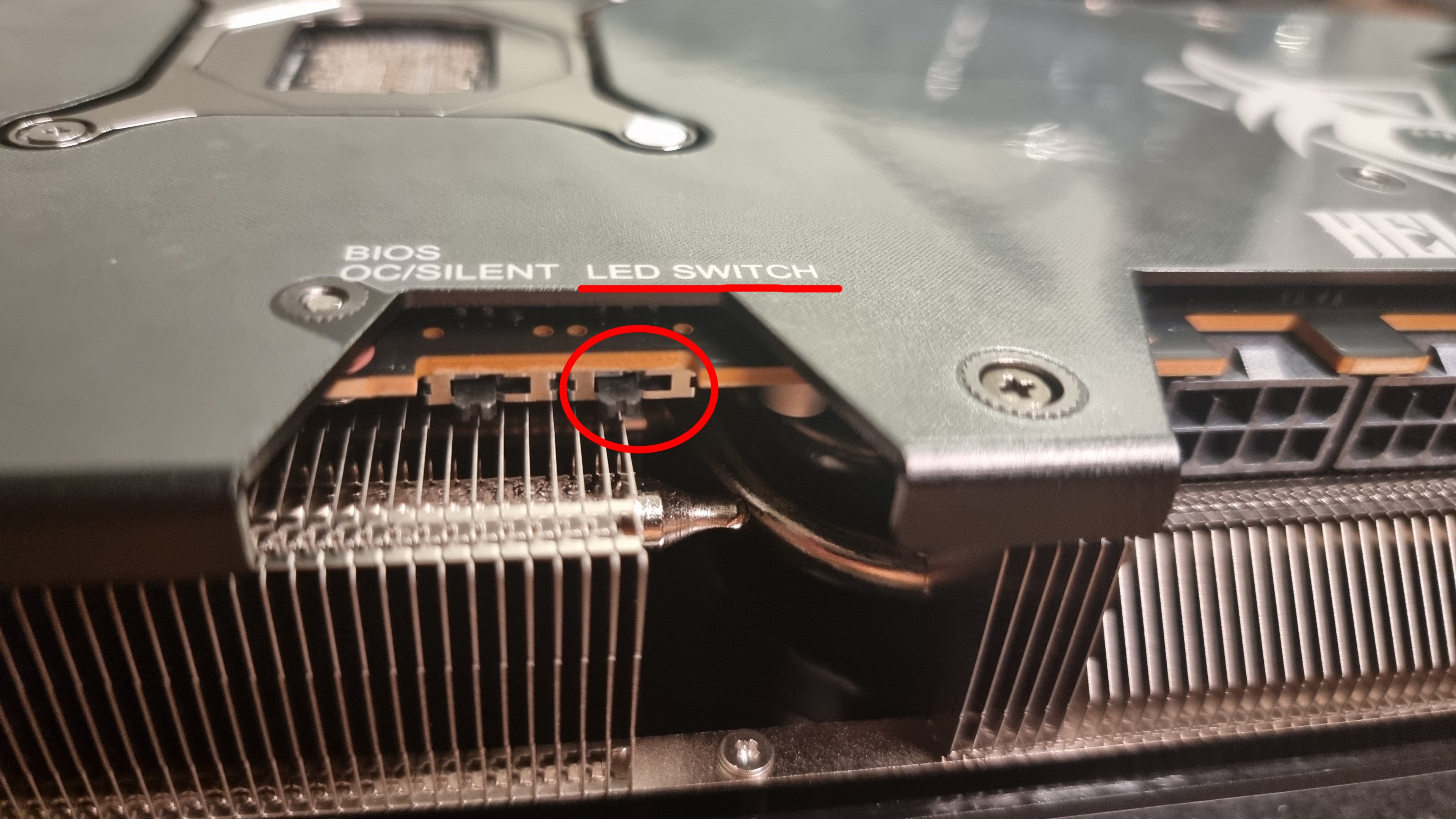

Also auf der Rückseite des Kartons steht, dass über den Schalter das RGB deaktiviert werden kann. Ob er das tatsächlich tut, kann ich nicht sagen; ich kann die Karte noch nicht verbauen, da noch nicht alles da ist.
Anhang anzeigen 1617627Anhang anzeigen 1617628
Bei meiner Hellhound (9070XT) schaltet der Schalter die Beleuchtung ganz aus.
Reaktionen: flynn9, DerToerke und Hyourinmaru
@modena.ch
Hast du dir die von dir geposteten Bilder auch genau angeschaut? Beim ersten und Thema Speicher sehe ich das ja ein .. 3K Unterschied.
Aber gerade das zweite Bild.. Vergleich gerne nochmal die TUF in quiet mit allen Temperaturwerten der Nitro, zusätzlich minus 100 rpm der Fans.
Und gerade der Speicher sieht hier gut aus, bzw. hat sie hier beim Speicher den zweit besten Wert.
Ich sag ja. Die 94 Grad bei der TUF hier im CB Test kommen mir komisch vor.
CB (Wolfgang) macht sich die Arbeit und verbaut die Karten in nem Case.
Es wird nicht immer exakt sein.
Ob 90°C oder 94°C alles zu heiß (nur für mich, natürlich!)
Reaktionen: Baal Netbeck
@RaptorTP
da stimme ich dir 100% zu. Das ist auch kein Vorwurf von mir an den Test bzw. die Tester hier. Das ist mir klar, dass dieser Wert nicht durch die Testbedingungen von CB hier zustande gekommen ist.
Aber wenn man sich rein die Werte anguckt, merkt man ja schon, dass der Wert aus der Reihe tanzt.
und klar. auch 90 Grad ist schon zu heiß. Ab 90 Grad leidet auch schon die Performance. Alles schön dokumentiert im HWL Thread.
