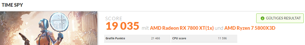

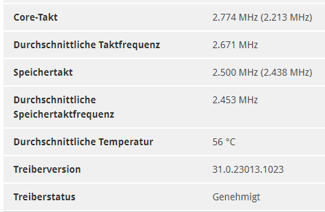

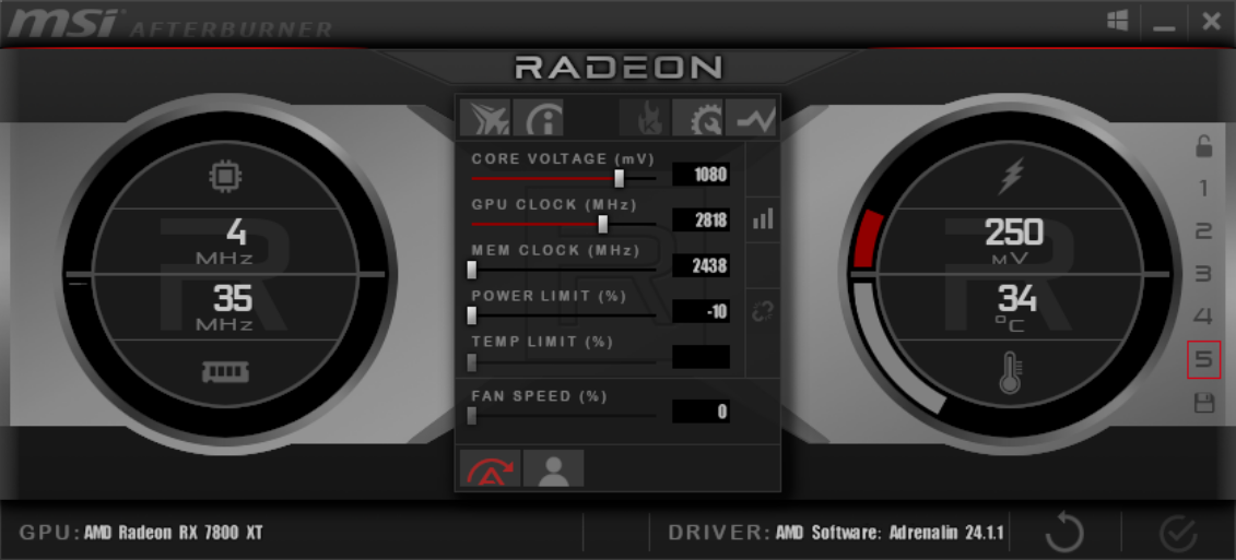

@ebird Es kann natürlich sein das die Sapphire sich etwas anders verhält als meine Hellount, aber die Einstellungen Powerlimit und Spannung, kannst du dir praktisch schenken wenn du die Frequenz soweit runterstellst. 2200Mhz ist schon sehr niedrig und unötig.
Mit der Spannung gilt nur für den letzten Pstate. Bei meiner Hellount liegt dieser bei ~2430Mhz(ich stelle 2400MHzein) unterhalb dieser Frequenz hat die Spannungseinstellung praktisch keinen Einfluss mehr, alles unterhalb von 1.1V bis 0,7V einstellen und es ändert sich nix mehr, da hier eine im Bios hintelegte Spannung gilt die man nicht ändern kann.
Wenn ich aber über die 2430Mhz gehe braucht meine Karte (Stable) min. 1.045V. aber mit dieser spannung kann ich auch auf MAX gehen PL +15 und Frequenz 2900MHz. Beim Max OC muss man aber die Min Frequenz mit hochziehen um max rauszuhalen 305Watt ausgelesen in der AMD Metric
Mit 2400Mhz liege ich bei 180watt. mit deinen 2200Mhz sind es 175watt aber auch 5fps verlust in cyberpunk.
Mit Default Einstellung bei der Hellhount in cyberpunk verbraucht die Karte 245Watt. Mit Max Frequenz 2400Mhz und Spannung unter 1.1V sind es 180Watt und nur 1fps verlust
2450mhz sind die max frequenzen der AMD ReferenzKarte bei spielen.
Ich setzte die Min Mhz immer 100Mhz unterhalb der Max frequenz.
Tipp von mir. Stell die Karte auf Max frequenz ein z.B. 2900Mhz und min auf 2800Mhz. Dann gehst du mit der Spannung runter bis die Karte irgendwann mal nicht mehr stable ist. Und das würde ich als Spannung belassen. Danach stell die Frequnz so ein bis die verbrauchsleistung für dich OK ist. fertig.

Ich kann nur schreiben was ich gemessen habe. Normaleinstellung nimmt das Gesamtsystem 350Watt. Mit der besagten Einstellung 250Watt bei -10% Frames. Ich habe alleding einen 5120x1440 @120Hz Monitor - betrieben mit der nativen Auflösung.Northstar2710 schrieb:
P.S.
Ich habe nun Witcher 3 Patch 4.0 installiert. Und in meiner aktuellen Szene mit RT Ultra bei 5120x1440 habe ich bei 270Watt (nur GPU) 49fps und bei 170Watt immer noch 46fps. Aber auch wenn ich die Spannung nicht senke, habe ich immer noch nur 190Watt. Diesmal die Werte aus dem AMD Tool für die GPU und nicht die des Gesamtsystems.

MSI Afterburner 4.6.6 Beta ist gerade erschienen und bietet Support für Spannungsregulierung bei 7700XT und 7800XT.
https://www.guru3d.com/download/msi-afterburner-beta-download/
