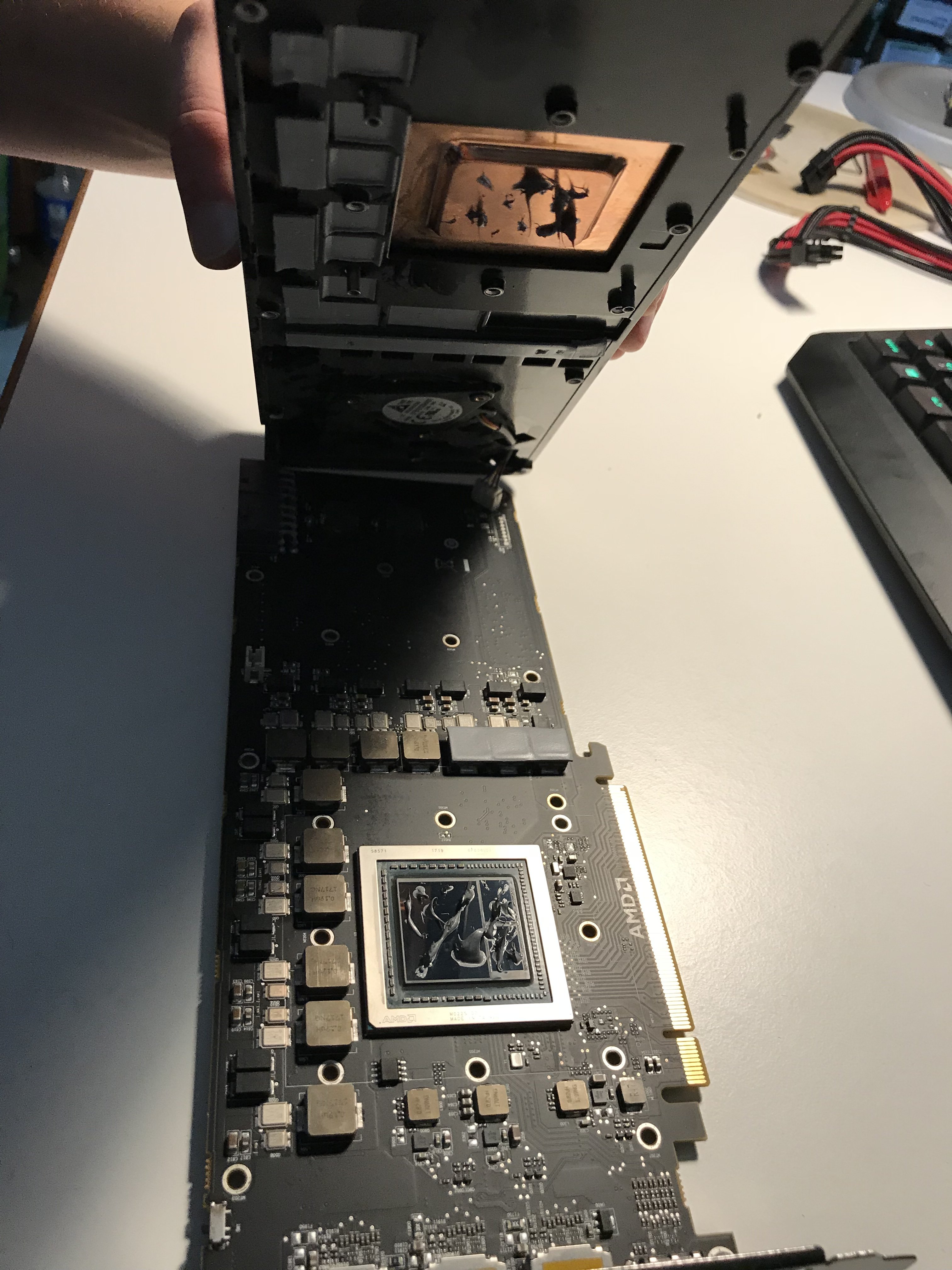

Edit 2: Irgendwie sieht es doch nach einem
mechanischen Problem aus. Ich habe aber keine Ahnung wie das sein kann, ich hab wirklich alle Schrauben ordentlich angezogen.
Beim Zusammenbau wahrscheinlich eine Ecke verkantet
