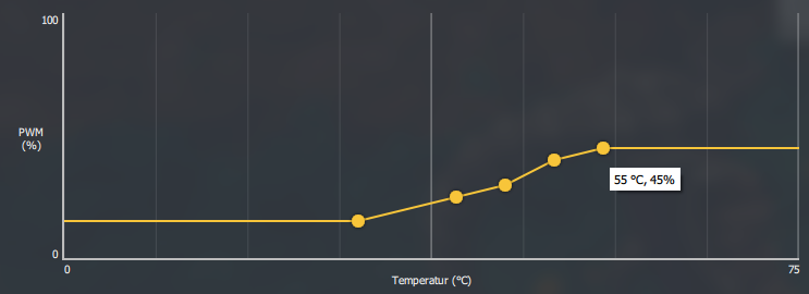

Ich empfehle defivitiv eine eigene weil sonst meine Grafikkarte (die VRM) auch zu heiß wird.
Immerhin gehen die Standardeinstellungen davon aus dass 100% RPM die 4000rpm(?) vom Standardkühler sind und stellt deswegen zu wenig % für die max 1800rpm Lüfter ein.
Da wir die gleichen Lüfter haben, hier mal meine derzeitige Lüfterkurve:
Damit bleibt GPU-Temp bei max ~50°C und VRM bei max ~80°C und die Lüfter drehen bei max ~1500rpm.
Bei max 1702Mhz OC @1.000V - Mem 950Mhz OC @ 1.250V

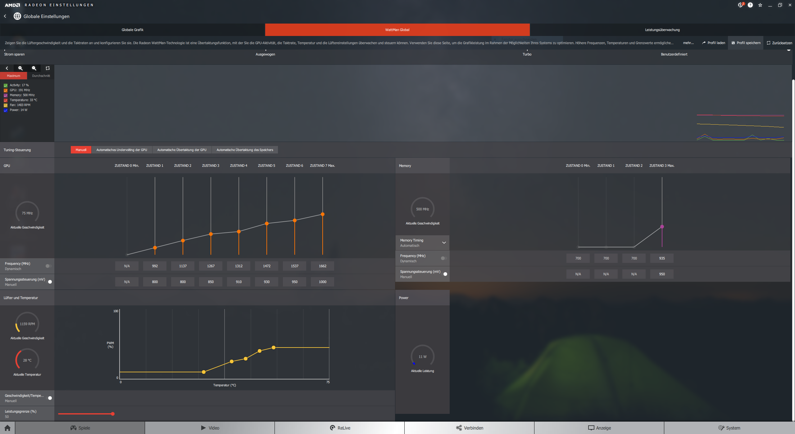

Nachdem ich mit den externen Tools Probleme hatte, dass die Einstellungen nach jedem Restart zurückgesetzt hatten probiere ich es zurzeit mit dem Wattmann.
@Theobald93
Hab jetzt die UV/OC-Einstellungen auch mit Wattman gemacht. Klappt alles soweit ganz gut.
Hier mal meine Einstellungen und Ergebnisse:
Superposition läuft ohne Probleme durch. Games muss ich noch testen, ob es stabil läuft.
Über 935MHz komme ich beim HBM nicht mit den 950mV, sonst gibt es Artefakte.
Während des Benchmarks läuft der GPU-Takt mit ~1540MHz.
GPU-Hotspot, GPU-VRM und SOC-VRM werden während des Benchmarks ~77°C warm bei offenem Gehäuse.

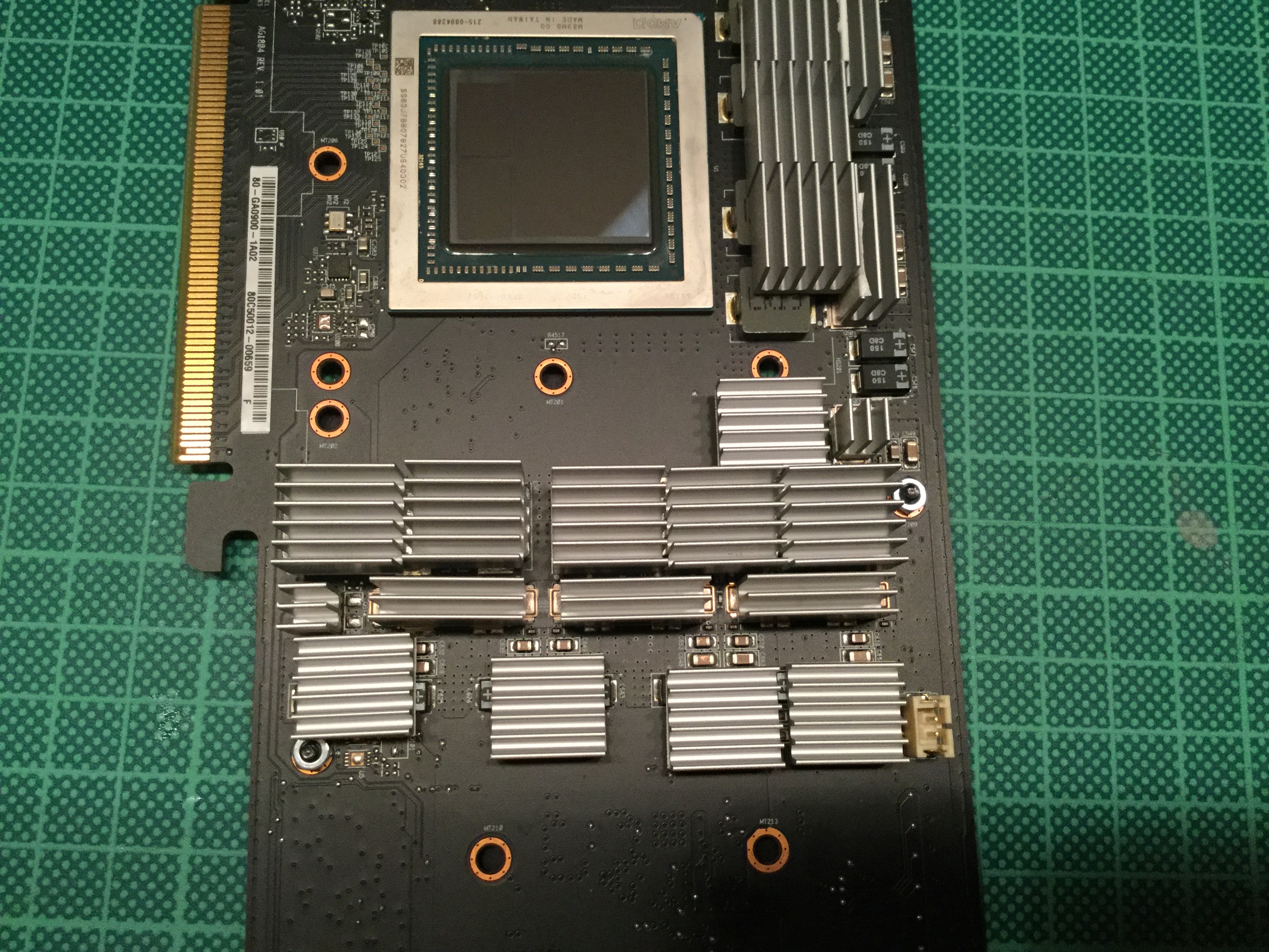

Wenn ich das Layout aus Post 26 nehme, muss ich auch irgendwelche Kühlkörper abisolieren? Im Vergleich zum Dealersteller wurde hier ja ein kleinerer Kühlkörper für den roten Kühlkörper genommen. Worauf muss man da achten? Was darf was nicht berühren?
Ciao
netbuster21 schrieb:
Wenn ich das Layout aus Post 26 nehme, muss ich auch irgendwelche Kühlkörper abisolieren?...
Es ist generell nicht ratsam, wenn Elektronikbauteile Kontakt zu anderem Metall haben. Stichwort: Kurzschluss Gefahr
Aus diesem Grund einfach darauf achten, dass die kleinen Kühlkörper unten passgenaue (dem Morpheus Kühler beiliegende) Klebestreifen aufgeklebt bekommen welche elektrischen Strom nicht leiten.
Ich hoffe, alle Kühlkörpern passen so und ich hole mir keinen Kurzschluss. Ich habe schon Bammel, aber an sich müsste alles passen.
ciao
@netbuster21
Sieht gut aus - ohne Gewähr.
Viel Glück!

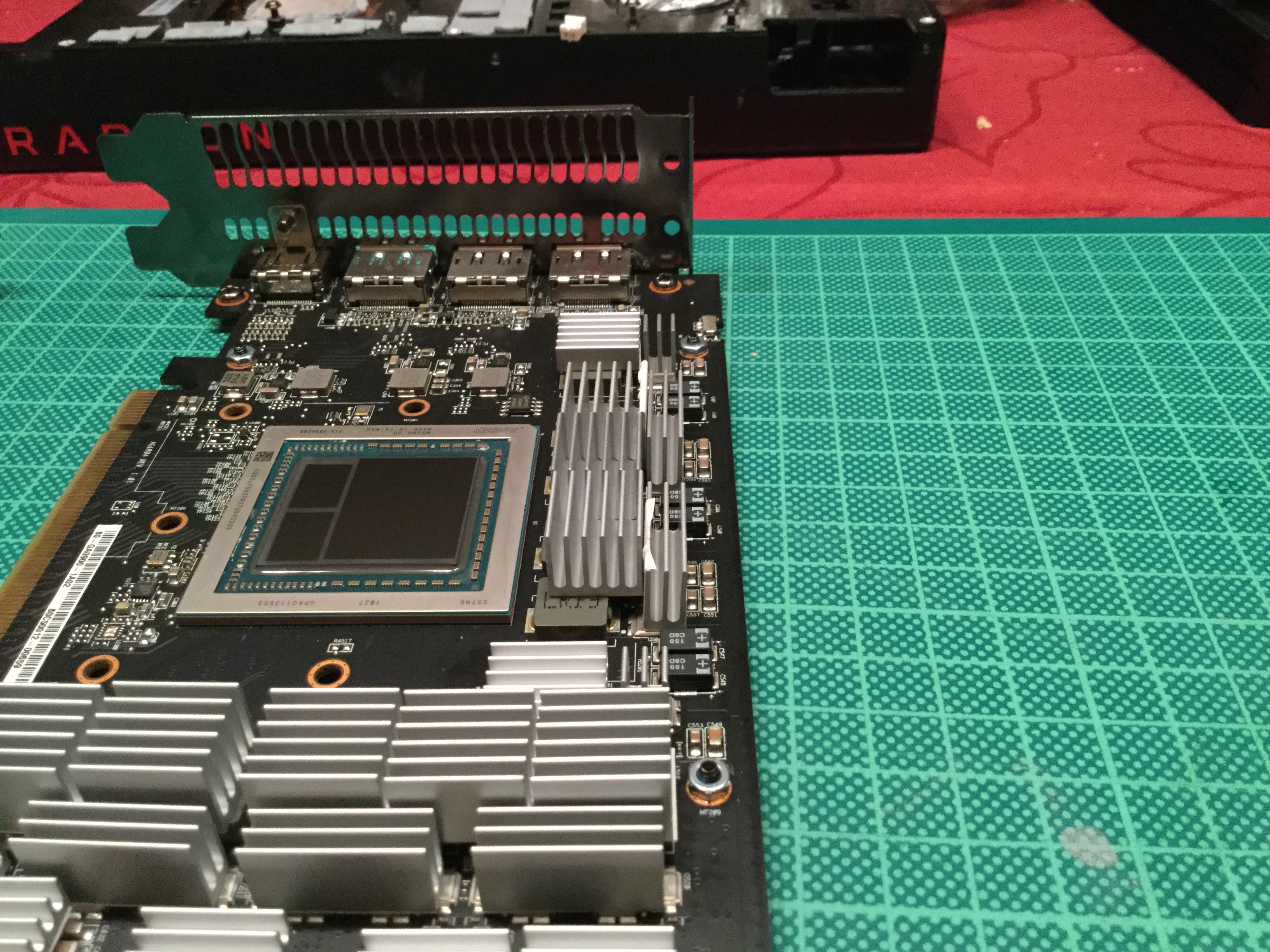

Angesprungen ist die Grafikkarte schon einmal. Jetzt ist die Frage, wie sich die Temperaturen verhalten. Gehäuse ist noch offen, und die GPU erreicht momentan nicht wirklich die 50 Grad. Hot Spot war vorhin noch bei +50% Powerlimit bei 93 Grad, aber nach dem ersten Run habe ich die Schrauben noch einmal nachgezogen. Mal sehen, wie es jetzt dann aussieht. Aber die Umrüstung hat sich definitiv gelohnt, dass sind ja Welten zu vorher.
Hot Spot war vorhin noch bei +50% Powerlimit bei 93 Grad.
Hast du die Lüfterkurve angepasst. Zum ersten Test sollte man die Lüfter bei 50°C auf 100% einstelle und mind. 15min Benchmark laufen lassen. Erst dann siehst du das wahre Ergebniss des Umbaus. Danach kannst du die Lüfterkurve deinem Lautstärkeempfinden anpassen. Sonst sieht alles gut aus
