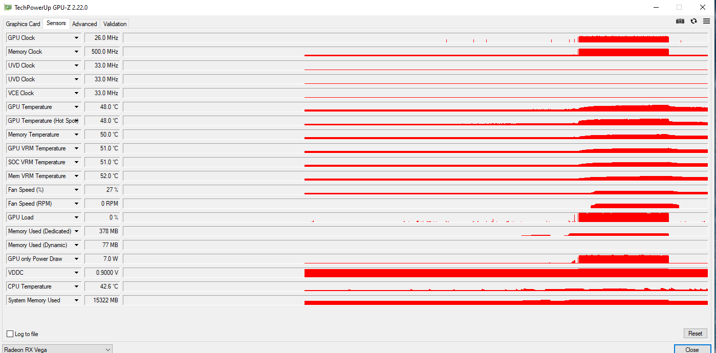

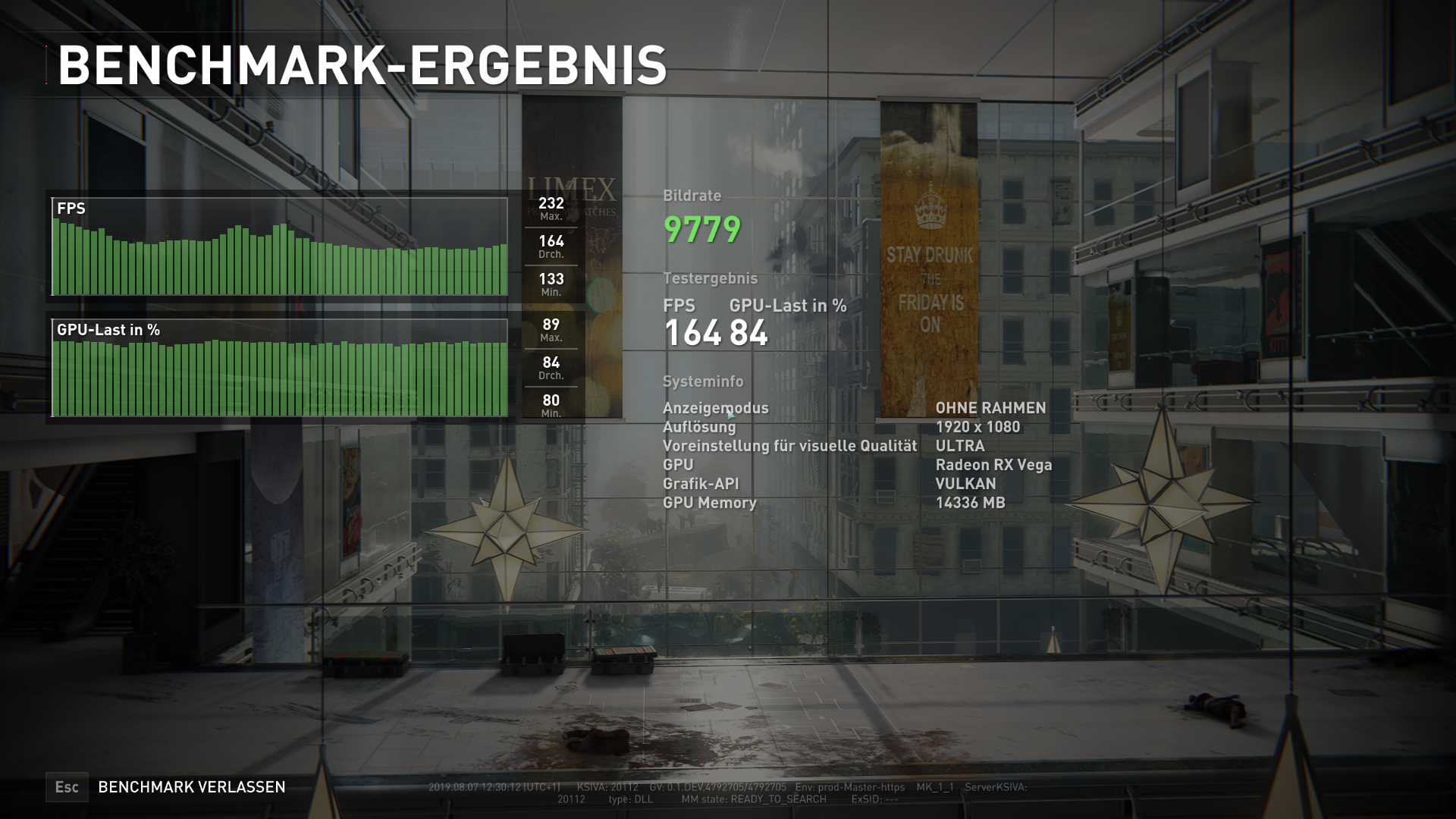

Hier mal meine Temps während des Superposition Benchmarks https://benchmark.unigine.com/superposition
meine RX56 Red Dragon erreicht undervolted nur max. 63 Grad , bei ca 1445 Mhz GPU Takt , 925 Speicher
807891
807892
807893
natürlich geht noch mehr , dazu muß man jedoch mehr Saft geben , was unter FHD , und da Spiele ich , eigentlich überflüssig ist
hier sind wir schon bei 69 Grad und 1050 beim höchsten P State

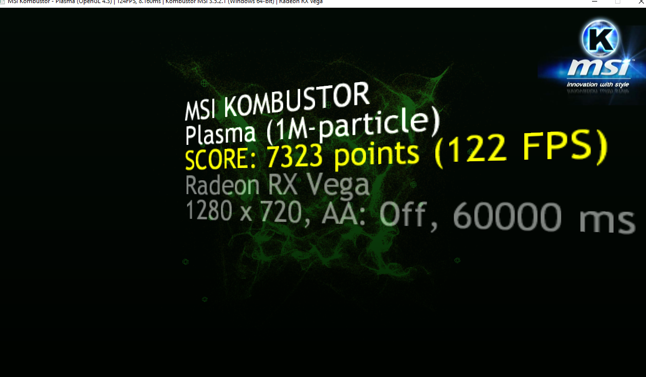

hier mal Kombustor , keine Ahnung ob das viel oder wenig ist .... , scheint jedenfalls relativ NV lastig zu sein mit seinen Phys X und Tessalation Tests
