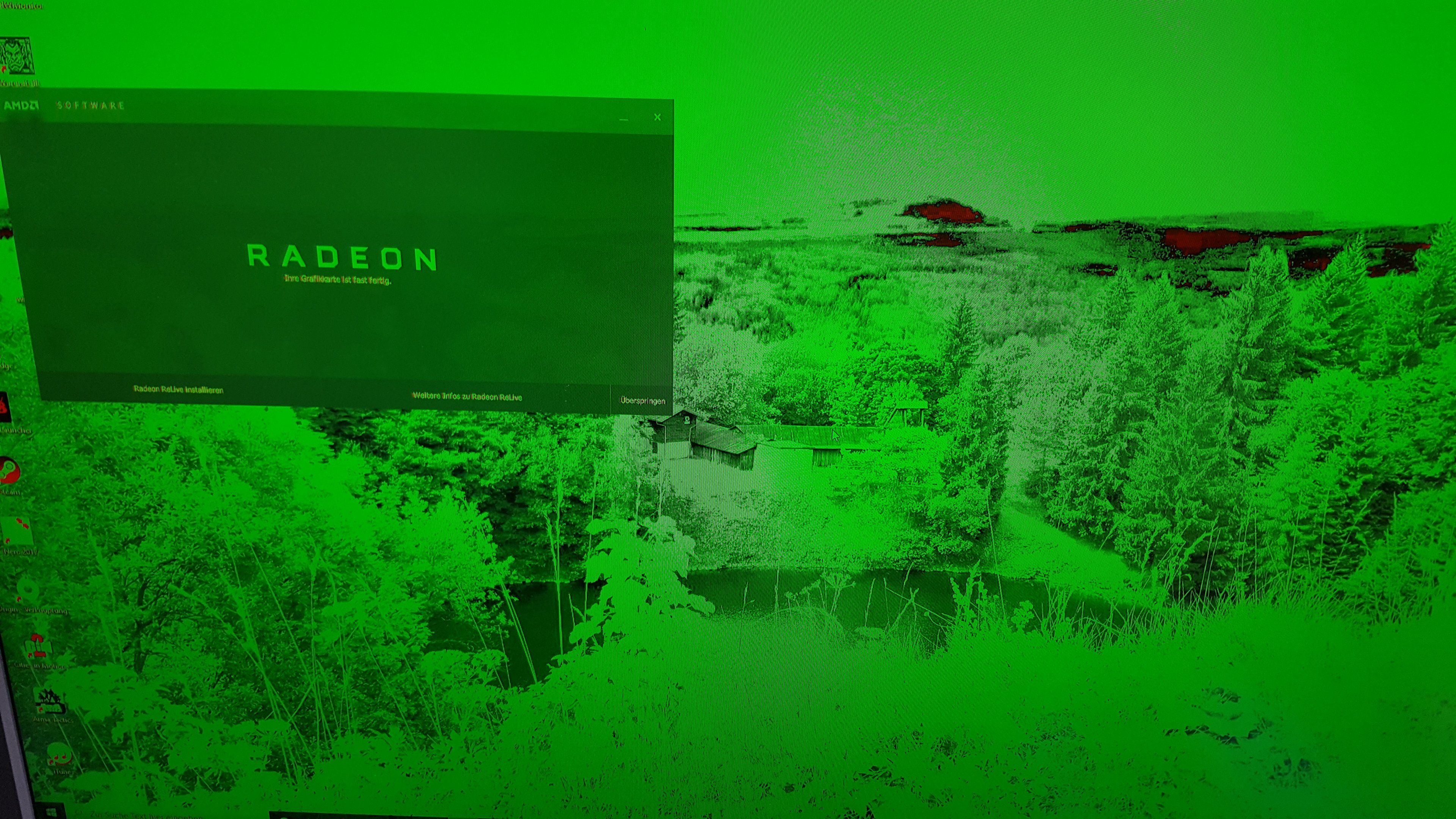

Spiel crasht nach wie vor. Das mit dem Tool von AMD hat übrigens einwandfrei geklappt, keine Reste mehr waren drauf und er ist tatsächlich in den abgesicherten Modus gegangen. Der RAM auf der Grafikkarte ist von Hynix.
Bei der Grafiktreiberinstallation gabs auch wieder ein stark abgeändertes Bild, diesmal in grün. Diesmal war es der 19.4.1. Bei einem Neustart danach wird jedoch das Bild wieder korrekt angezeigt.
Beim Netzteil wurden V1 und V2 angeschlossen gerade mit Hinblick auf die Stromversorgung der Karte.
