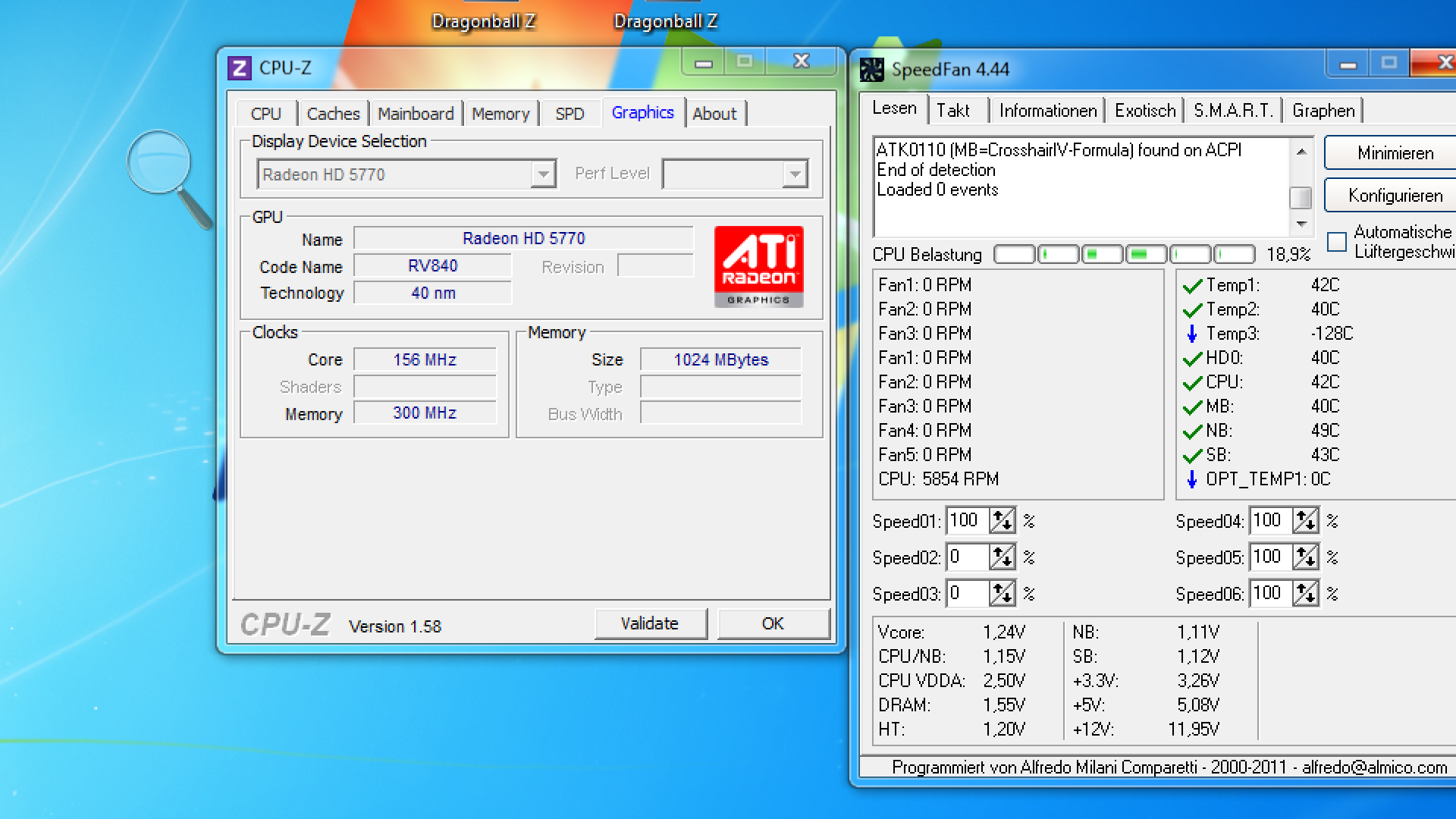

Der Screenshot zeigt die Temperauteren an. (wenn auch nur das imho nichtstaugende Speedfan benutzt wird)
Der PC scheint neu zu sein - warum sollte ein staubiger Lüfter das Problem sein.

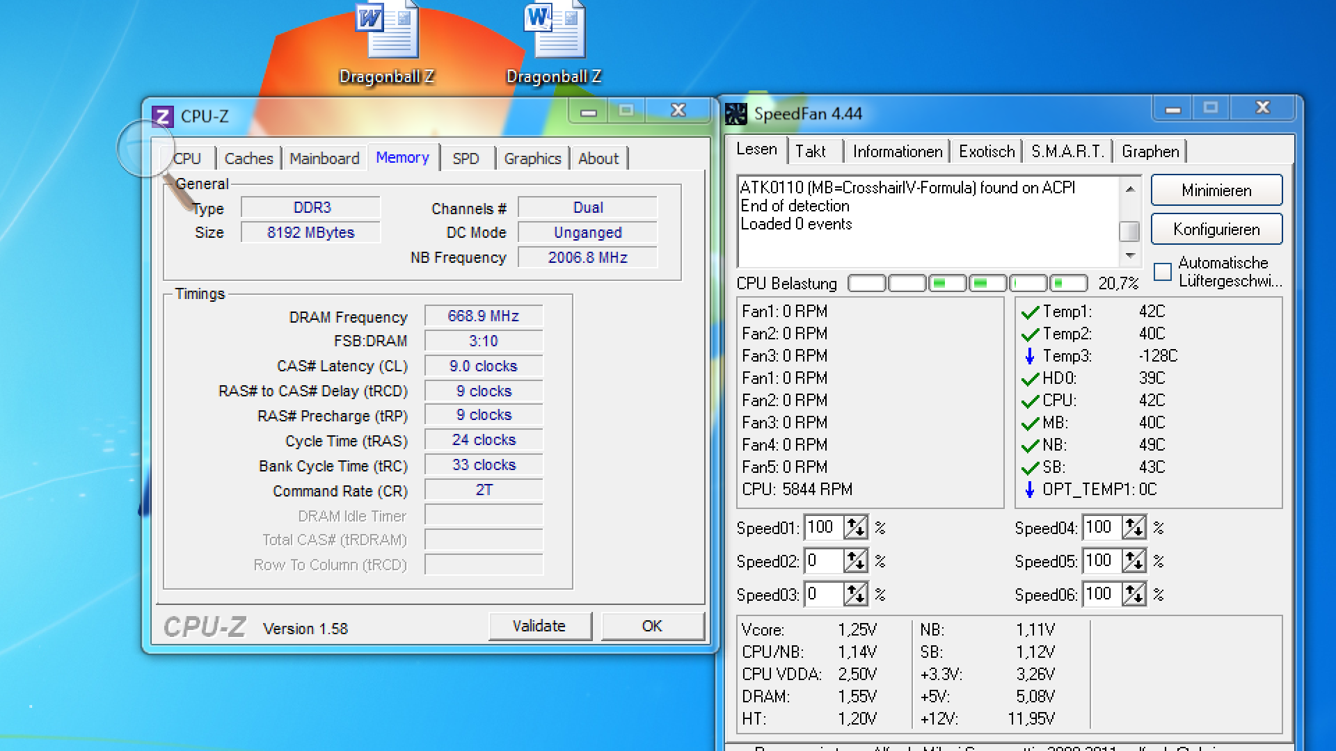

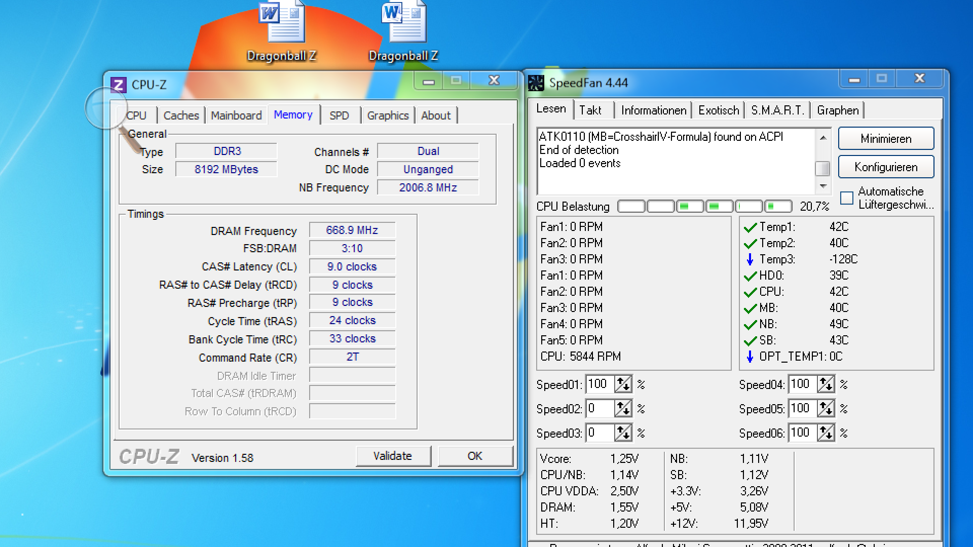

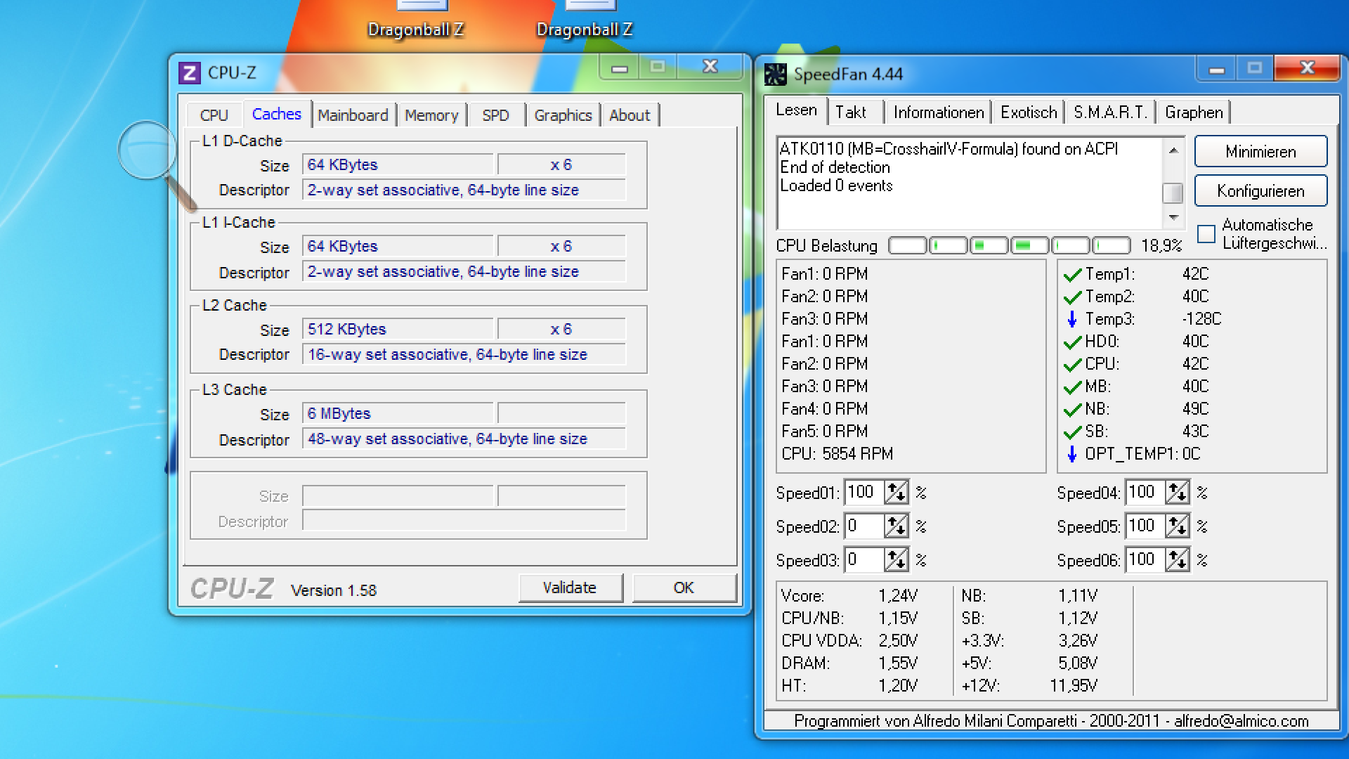

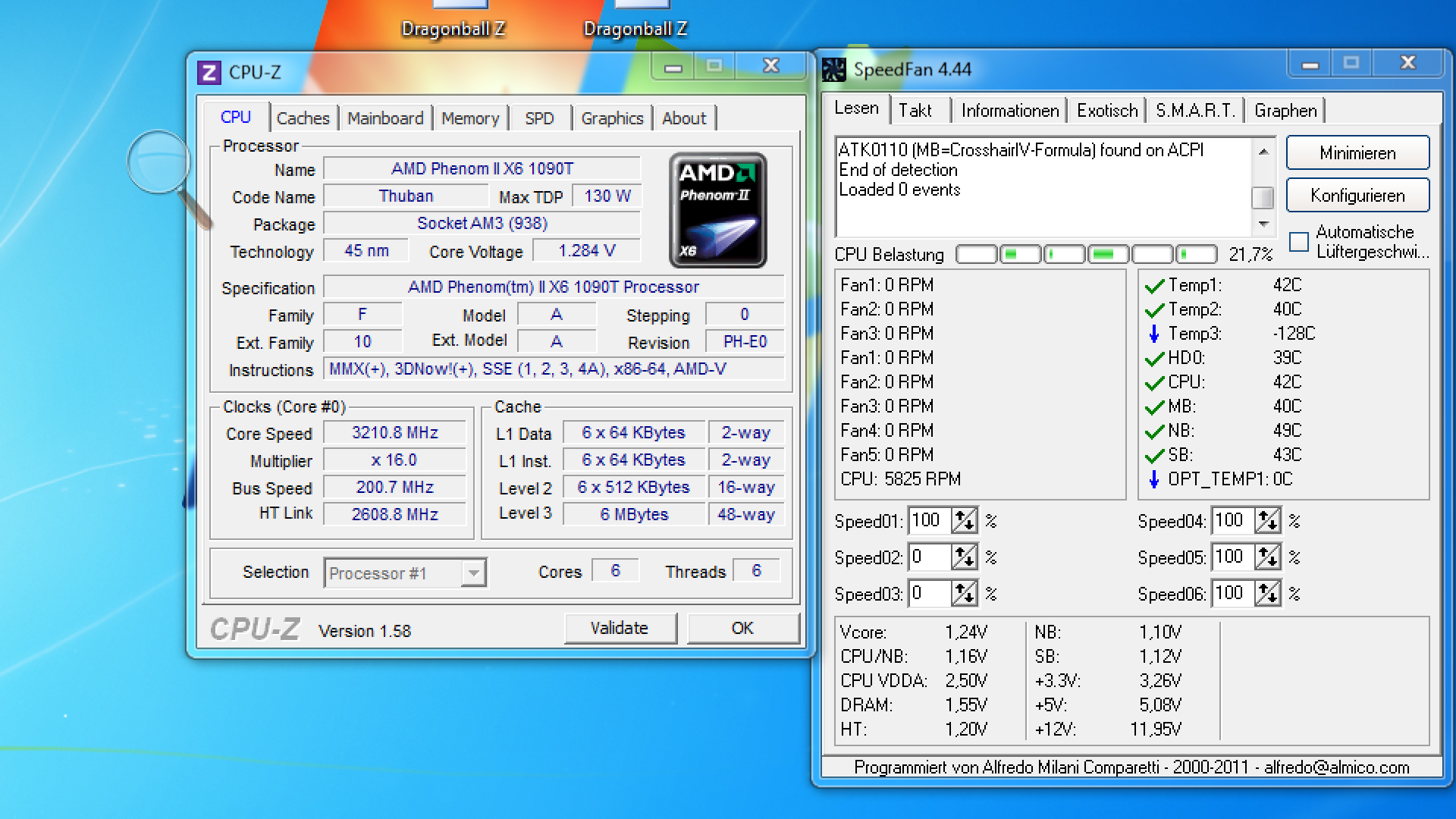

Jetzt poste ich die Details von dem Arbeitsspeicher.

Memtest86+ läßt du von CD booten und laufen?

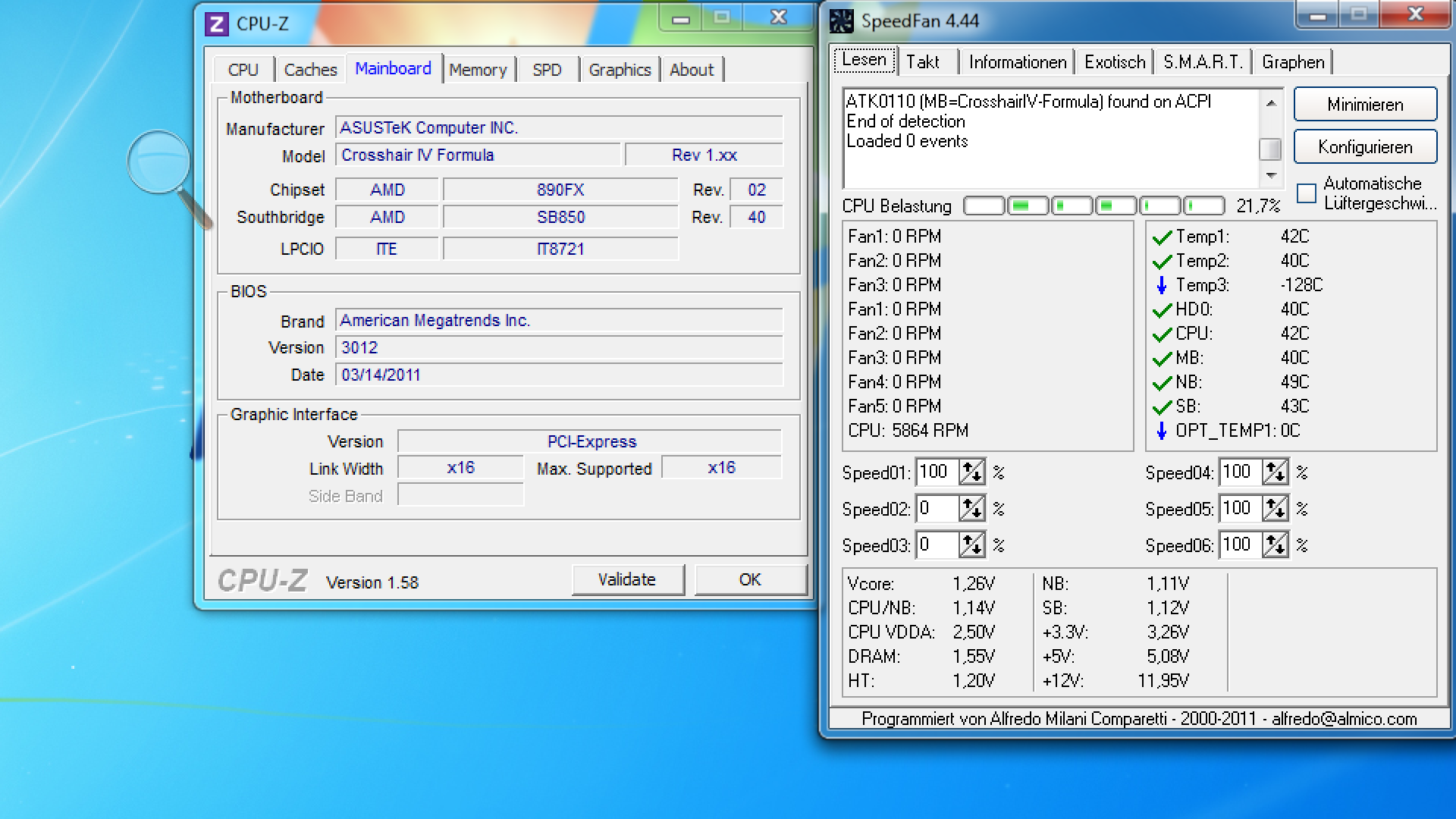

Poste von CPU-Z Screenshots der Reiter SPD, für jeden RAM-Riegel extra (links oben kann der entsprechende Riegel ausgewählt werden).
Screenshot nur das aktive Fenster (also nur CPU-Z):
1)Mit Bildbearbeitungsprogramm:
•Screenshot des aktiven Fensters:
erst [Alt] gedrückt halten und dann [Druck] drücken und beide loslassen.
Dann ein Bildbearbeitungsprogramm öffnen (z.Bsp. Paint) und das Bild einfügen (über Menü oder rechtsklick auf leere Fläche + einfügen oder über [Umschalt]+[Strg]+[V], oder via Menü Bearbeiten Einfügen bzw. als neues Bild einfügen. Das/die Bild/er als png speichern,z.Bsp. in Eigene Dateien/ Eigene Bilder einen Ordner Screenshots erstellen, da hast du sie dann schön zentral gespeichert, dann kannst du das/die hier hochladen.
2) mit Sniping Tool von Windows:
•Screenshots Win7/Vista:
Das Snipping Tool und befindet sich im Startmenü unter "Zubehör" - oder einfach
im Startmenü-Suchfeld "Snip" eingeben. Es öffnet sich ein kleines Fenster.
Hinter dem Button "Neu" befinden sich mehrere Optionen, wie der Screenshot erstellt werden
soll - per Auswahl mit der Maus, rechteckig oder frei Hand, aktives Fenster oder Vollbild.
Wähle aktives Fenster.
Systemsteuerung > Windows Funktionen ein-oder ausschalten. Da muß bei Optionale Tablet PC-Komponenten ein Haken drin sein sonst geht es nicht!

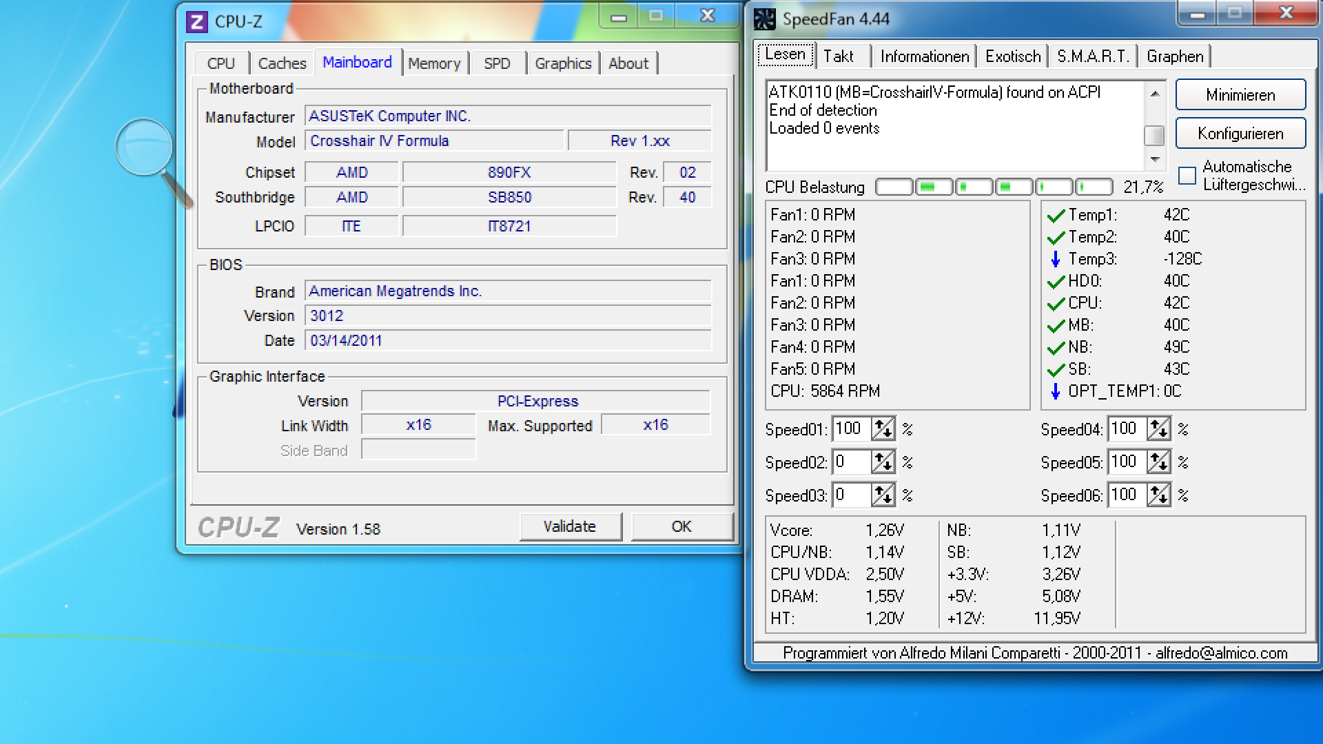

Flashe das aktuellste (nicht - Test) Bios auf dein Board: http://www.asus.de/Motherboards/AMD_AM3/Crosshair_IV_Formula/#download
Das wäre die Version 2002. Das aktuell auf dem Board befindliche Bios 3012 scheint eine Test Version zu sein, die nicht für den Betrieb mit AM3 CPUs empfohlen wird.
Version 3012 Beta. For testing AM3+ CPU Function only, do not update this BIOS while using AM3 or previous type CPUs
Und poste noch die CPU-Z Screenshots vom Reiter "SPD".
