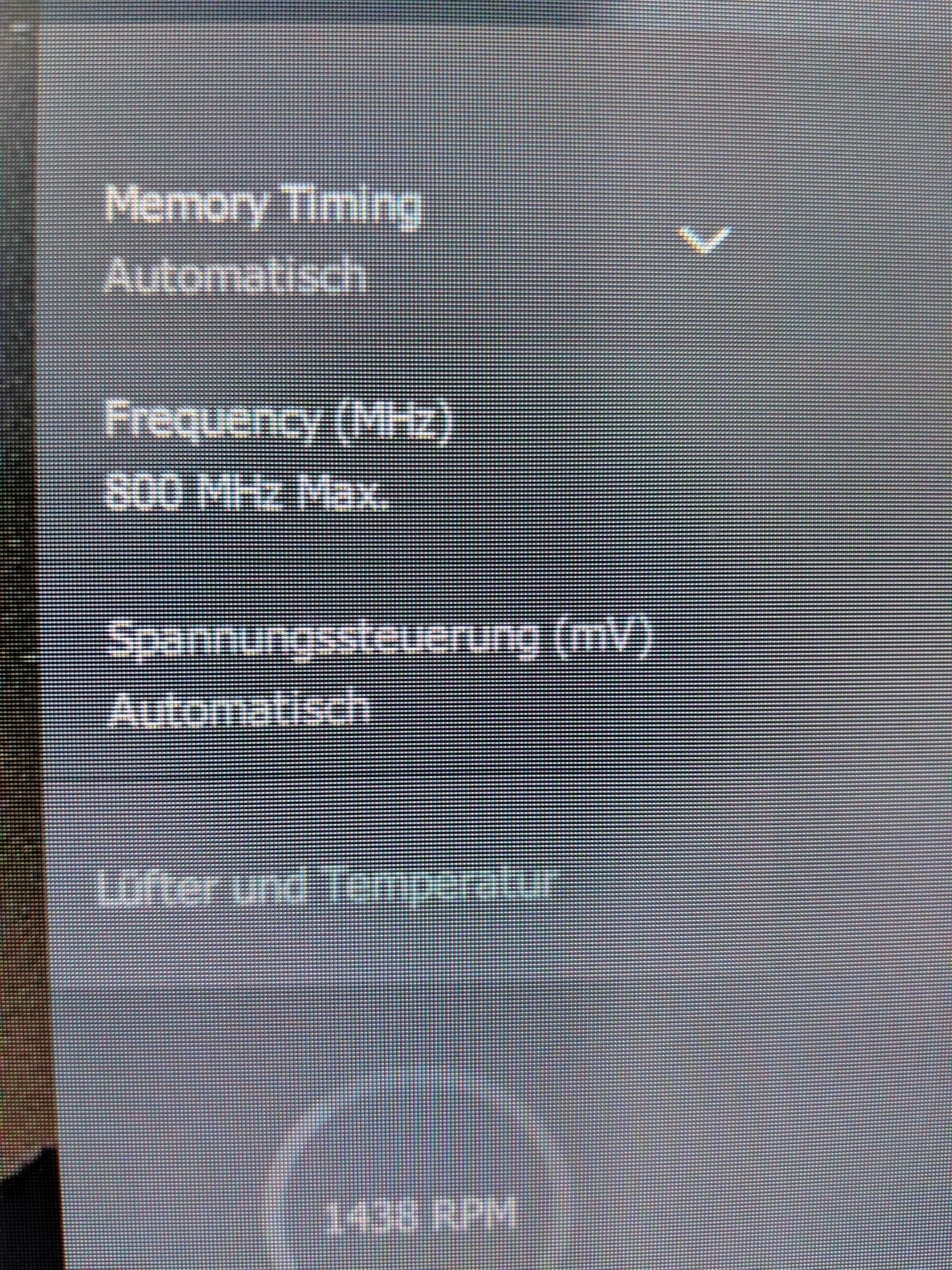

Habe alles auf Standard zurückgesetzt und die Spiele stürzen immer noch ab.
Was könnten nun die Probleme sein?
Habe im Watman gesehen, das Frequency auf 800mhz Max gestellt ist. Kann es daran liegen?
