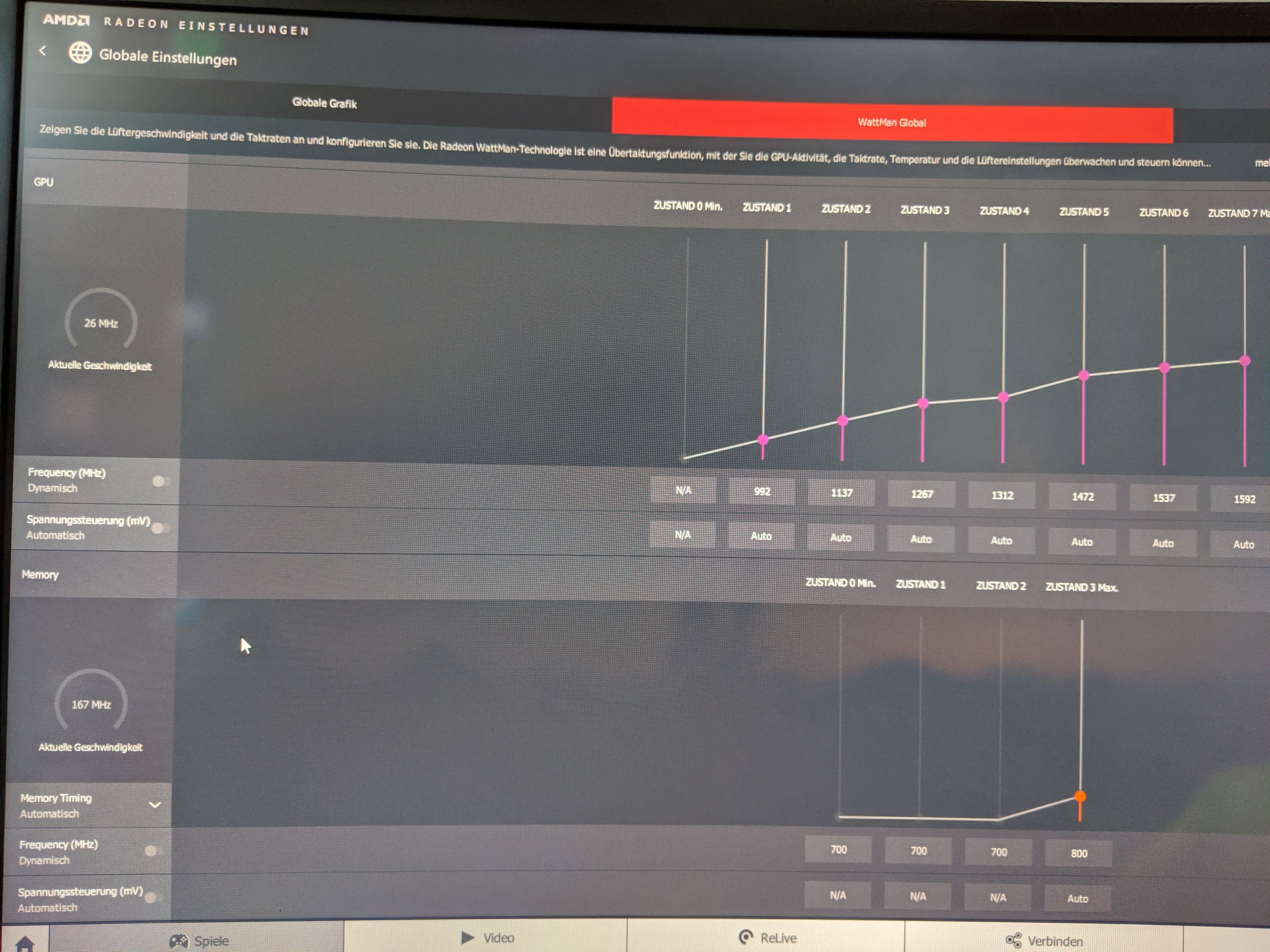

AlexLehner schrieb:
Habe alles auf Standard zurückgesetzt und die Spiele stürzen immer noch ab.
Was könnten nun die Probleme sein?
Habe im Watman gesehen, das Frequency auf 800mhz Max gestellt ist. Kann es daran liegen?
Welche Treiberversion nutzt du denn jetzt?? den aktuellsten 19.10.1 ??
Reaktionen: AlexLehner
Das ist die Speicherfrequenz des HBM Speichers, nicht die der GPU selbst.
Bei mir steht hier entweder "2000MHz max." (wegen DDR5, kein HBM) ODER ich kann es auf "Dynamisch" stellen. Dann taktet der Speicher je nach Auslastung auch runter und wieder hoch.
Stell das mal testweise auf "Dynamisch".
Wie sehen die GPU Taktraten und P-States im Wattman aus? Mach mal n Screenshot davon.
Hier ist ein Screenshot ist alles auf Automatisch/Dynamisch
ok, dann hast du es jetzt umgestellt, richtig? Und damit jetzt auch alle Spiele schon getestet? Immer noch Abstürze?

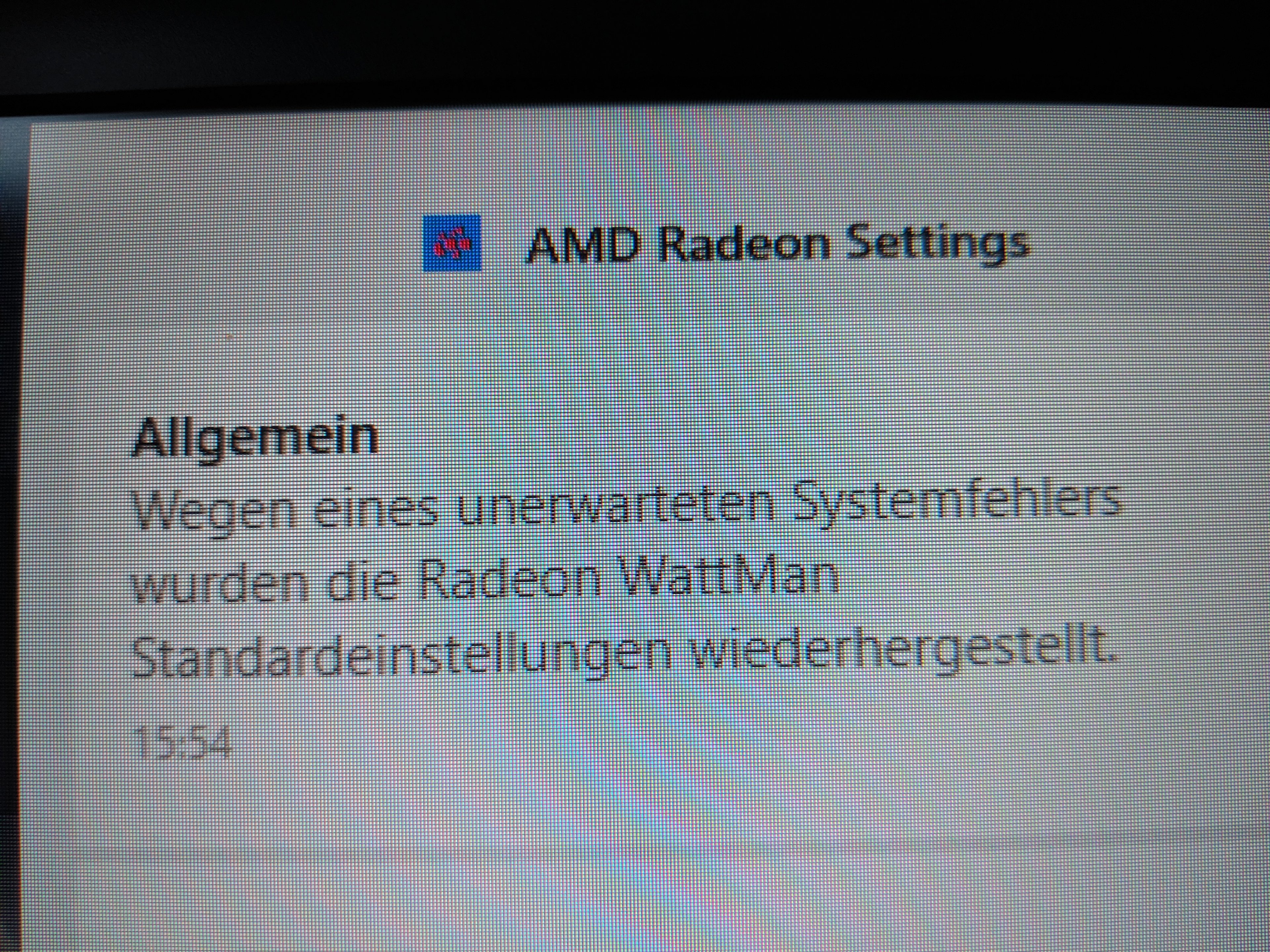

Ls19 hat sich wieder geschlossen und hatte auch massive Ruckler
https://photos.app.goo.gl/nAMSWP4C4jjhRN6d8
Das passiert auch ab und zu
Nach dem ungeeigneter Modus usw.
Kommt dann wenn ich wieder im Desktop bin immer diese Meldung
Also die Meldung, dass die Wattman Einstellungen restored wurden bekomme ich auch seit ca. 2 Monaten. Könnte auch länger sein. Habe meine Vega 56 bisher immer nur default betrieben, da ich mich noch nicht mit diesem Undervolting auseinandersetzten wollte.
Dementsprechend muss der Fehler nicht unbedingt an Fehleinstellungen auf deiner Seite liegen.
