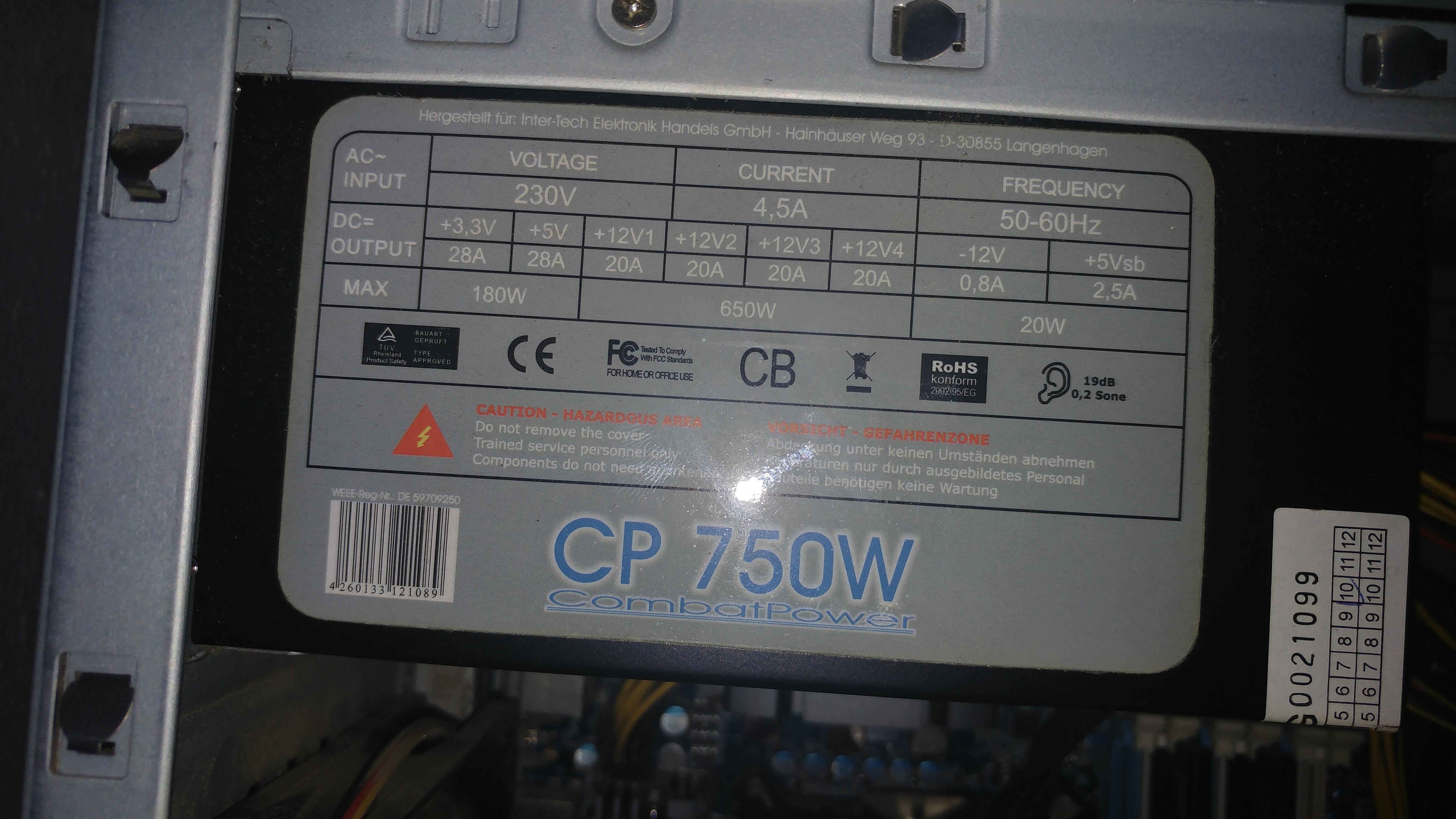

Netzteil defekt oder Schrott
Was soll das für ein Netzteil sein?
zu 95% ist das Netzteil die Fehlerquelle
ich hänge euch mal ein pic an!
welches könnt ihr mir empfehlen?:)
Jetzt bin ich aber mal gespannt: Welches Netzteil ist es genau? Typ/ Evtl Foto?
Sorry zu sp$t du warst schneller..
Schau mal was ich gefunden habe: Totaler Schrott das Netzteil.
Würde ich sofort austauschen auch wenn du nicht 100% sicher bist das es das Problem ist
http://extreme.pcgameshardware.de/n...mbat-power-750w-oder-preiswert-vs-billig.html
Lieber weniger "Watt" und dafür eine gute Qualität als so nen 700W Mistdingen
Wenn er wirklich abrupt neustartet (so als hätte man Reset gedrückt), dann zu 99,99% das Netzteil.
Ist vermutlich etwas älter (5+ Jahre) und etwas günstiger bzw. no-name.
Foto deutet es schon an.
Erstmal den automatischen Neustart deaktivieren (-> Google). Das könnte auch ein Bluescreen sein.
Unabhängig davon... das Netzteil gehört getauscht, ist wohl trotz allem sehr warscheinlich das dieses schuld an der miesere ist.
Ja, altes Teil was nicht mit neuer Technik zurecht kommt->tauschen gegen was ordentliches modernes wie z.B. nen Cougar LX oder GX-S
Ok wenn alle hier auf den gleichen nenner kommen. glaub ich es auch langsam zumal meine alte Graka nur den 6Poligen gebraucht hat und diese jetzt den 8Poligen und der ist gesplitet! Gut kann mir einer ein gutes Netzteil für meine Anforderungen empfehlen?
Cougar LX500, GX-S 450, Corsair Vengeance 500W, etc.
Nein, kein B500, wir wollen moderne, haltbare Technik und nicht geht schon so, wenn ganz billig z.B. nen Xilence A+ 530W

Auf die Idee den Fehler mal einzugrenzen kommt keiner?
Alle springen wie die Lemminge dem Netzteil hinterher?
Belaste dein System erstmal synthetisch.
Furmark starten und schauen was passiert.
Wenn das läuft dann Furmark + Prime starten.
Wenn er dann abschmiert schreie ich auch: Netzteil!
Wenn er aber bei Prime + Furmark läuft ist es was anderes.

Das Programm heißt Prime 95; hat sich natürlich erledigt.
Wenn Furmark reicht für den Absturz\Neustart, dann natürlich nicht beides zusammen laufen lassen.
Ihr könnt ihm doch nicht mit dem Netzteil empfehlen Furmark und/oder Prime laufen zu lassen... das Ding hat doch womöglich nicht mal die Minimalausstattung an Schutzschaltungen, damit macht man nur noch mehr kaputt wenn es wirklich nicht in Ordnung ist... Test es mit dem neuen NT, zu Not schickst du es zurück. Grafikfehler sind eigentlich Problem der Graka. Da dein Rechner aber mit zwei unterschiedlichen Grakas Probleme gemacht hat, dürfte es trotzdem eher am Netzteil liegen.
Wie alt ist das Netzteil eigentlich? Sicher schon 5-6 Jahre oder?
sollte hinkommen....4auf jedenfall!
habe mich für das Xilence A+ 530W entschieden!?
Bestelldatum 27. Dezember 2011 doch schon so alt!!!
