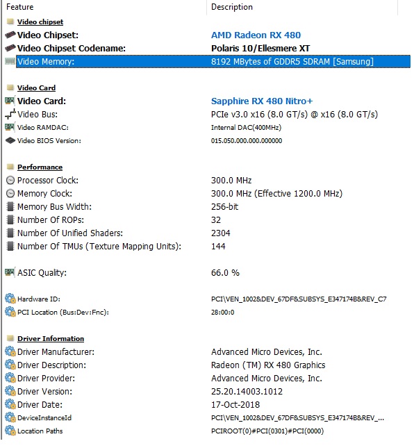

EDIT: Bei meiner Grafikkarte handelt es sich um eine Sapphire Nitro+ mit 8GB Vram

Okay das ist arg wenig, vom welchen Hersteller sind die Chips (GPU-Z)?
Den zB wenn es Samsung Speicher ist musst du ein Bios mit diesem nehmen und die Timings sind exakt gleich. Da kommt kein mehr an Takt her.
Aber ich konnte mich erinner das Elpida und Hynix oft OC-Krüken waren.
Mein Mainboard hat zwei Slots, auch wenn der zweite nur mit x4 angebunden ist. Als alte Grafikkarte hätte ich noch meine HD6850 als ersatz.
Habe oben mal die Specs aus HWinfo beigefügt. Laut dem ist es Samsung Speicher

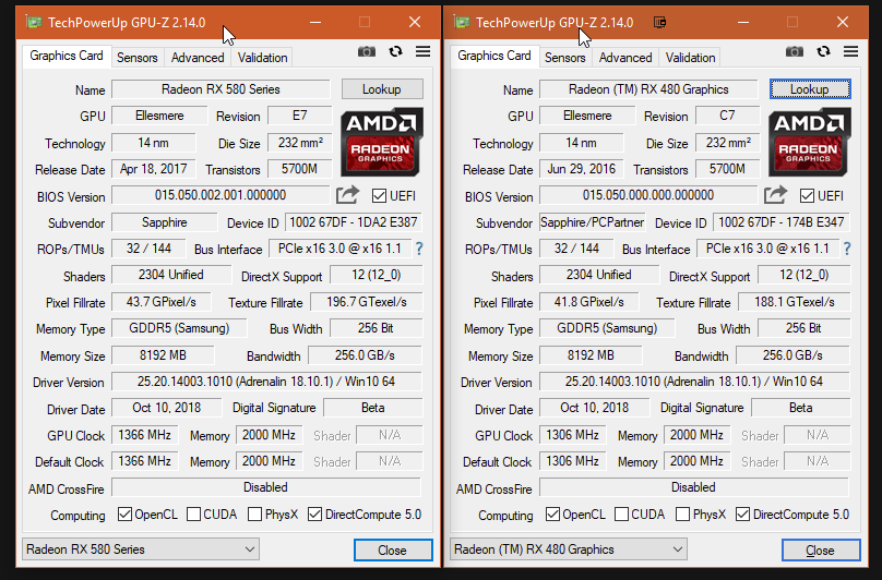

Hab das jetzt mal geflasht. Damals gabs dieses ROM noch nicht. Scheint alles zu laufen, zumindest DVI und DP gehen, reicht also für meine Bedürfnisse. Anbei auch GPU-Z Screens.
Ein Problem gab es: Das Wintool hat das ganze System zum Freezen gebracht, BIOS zerschossen. Rechner aufmachen, BIOS switchen, ins Windows booten, BIOS wieder switchen, nochmal flashen (diesmal nicht das win tool). Hat dann geklappt.
Sooo. Ich habe meine RX480 Nitro+ zu einer RX580 Pulse geflashed.
Die Spannungseinstellungen der Pulse passen alles in allem recht gut zu meinem Chip und auch die Vram einstellungen passen recht gut.
Leider konnte ich aber keinerlei Leistungsgewinn aus diesem Flash ziehen. Weder kann ich den Chip mit weniger Spannung betreiben, noch packt mein Vram mehr als 2050MHz stabil. Wann immer ich im Wattman mehr als diese 2050MHz einstelle bekomme ich sofort einen Blackscreen. Schade eigentlich.
Der einzige Vorteil der sich jetzt ergibt ist der weitere Vram Powerstate, welcher beim Videos schauen verwendet wird.

Die Lüftersteuerung funktioniert. Alle Displayausgänge funktionieren. Der Wattman lässt sich bedienen. 3DMark läuft Problemlos durch. Quake Champions läuft wie gewohnt. Videos laufen wie gewohnt, aber die Karte ist dabei im Schnitt ca 12°C Kühler als vor dem Flash.
Die Einstellungen unten laufen wie vorher auch Stabil.
