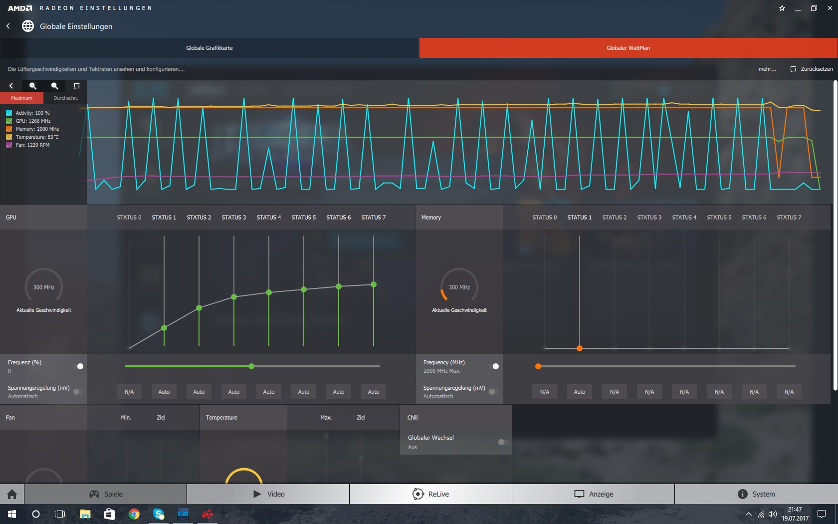

Beim Screenshot sieht man nicht, wie die Lüfter und die Temperatur eingestellt sind. Bitte um einen weiteren Screenshot.
Hintergrund: die Temperatur wird mit max. 83 Grad angegeben und die Lüfter drehen nur bis zu 1229 U/Min. Evtl. solltest du die Lüfter ein wenig schneller drehen lassen. Ich habe bei mir 80 Grad als "Ziel" eingestellt und die Lüfter dürfen 1300 U/Min drehen (mit RX 470). Außerdem habe ich die Spannungen manuell gesenkt, um weniger Verbrauch/Abwärme zu haben.

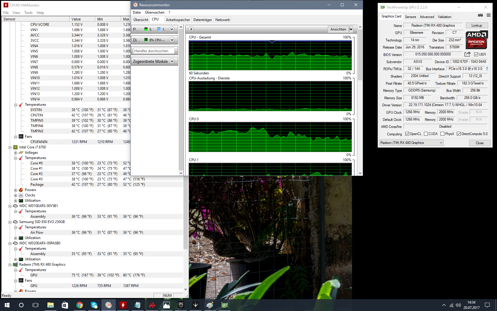

GPU-Z runterladen , dann auf den Reiter "sensors"
Dort siehst du ganz gut wenn die Karte runtertaktet oder sonst was macht
Unten bei Perfcap Reason, gibts dann die Info an was es wahrscheinlich liegt, dass die Karte an diesem Punkt Leistung verliert (power-limit, temperatur)

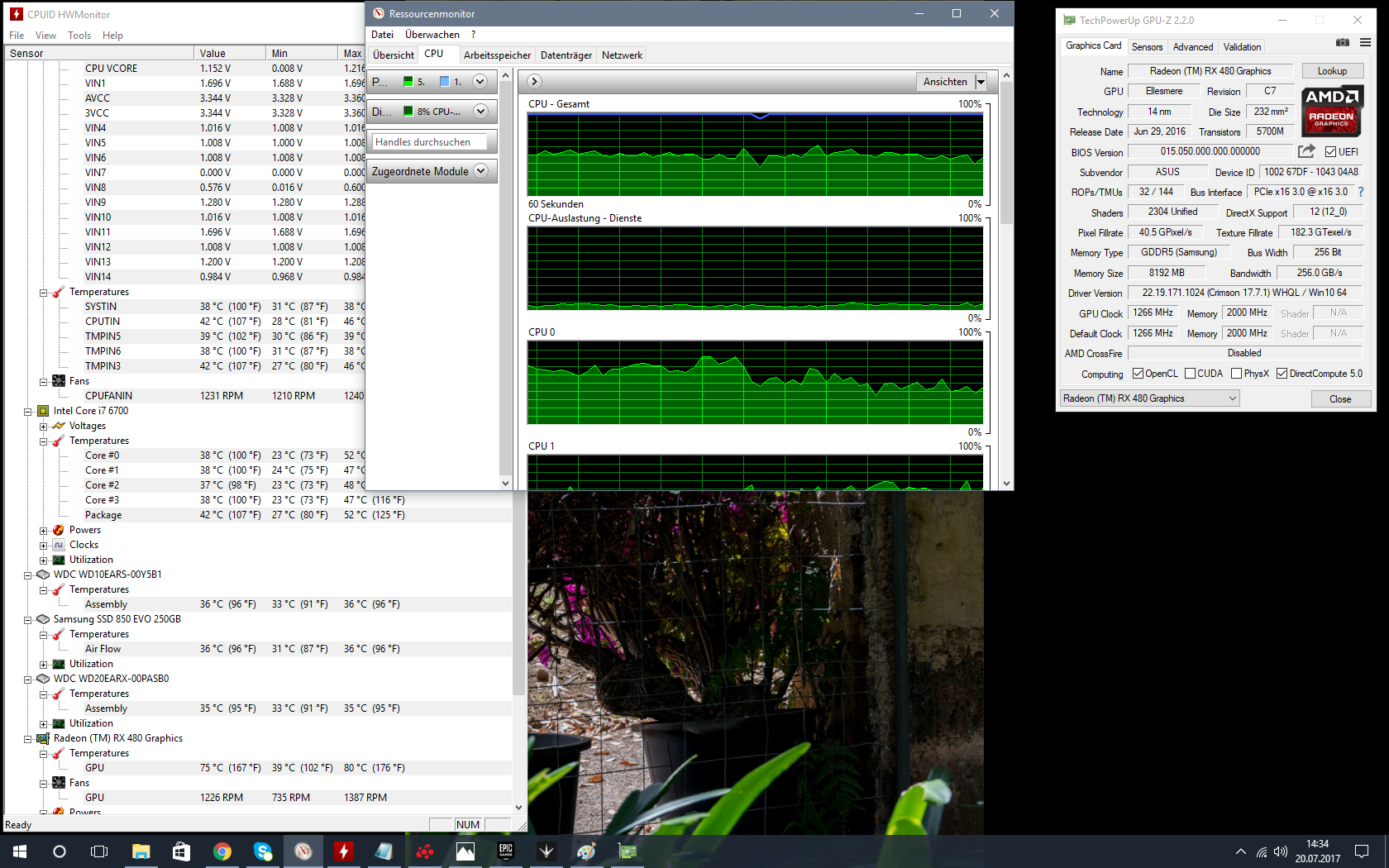

damit meinst du das MSI Afterburner Programm?? ich hab da nur ne winzige Grafik gefunden die mir CPU Auslastung & Temp. zeigt - so wie der Task Manager. Bitte mehr Information was ich mit Afterburner machen soll.
zum Thema CPU Auslastung hier ein Screenshot während ich paragon auf min Einstellungen spiele. Temperatur & Auslastung der CPU sind in Ordnung richtig??

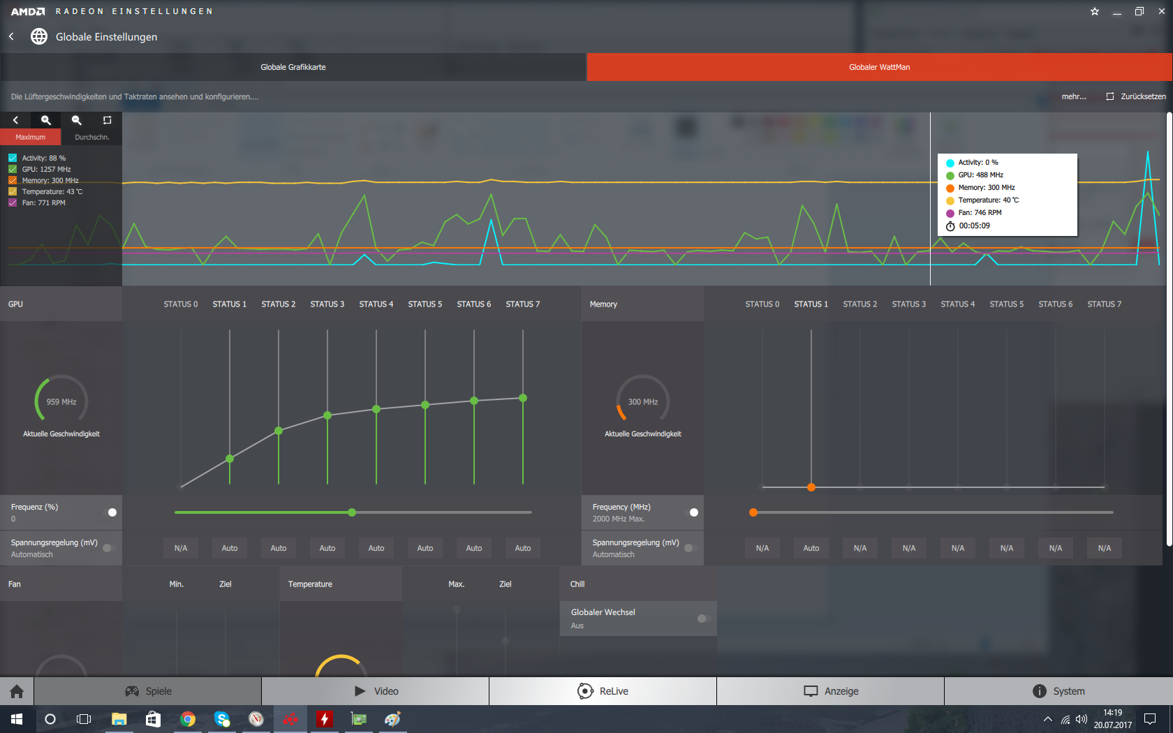

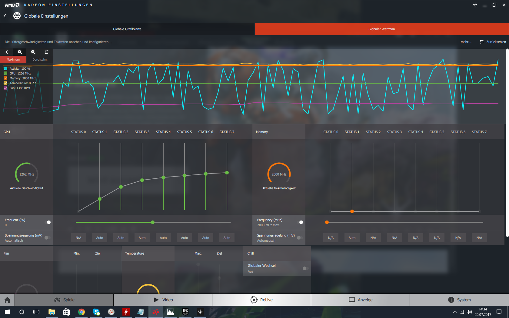

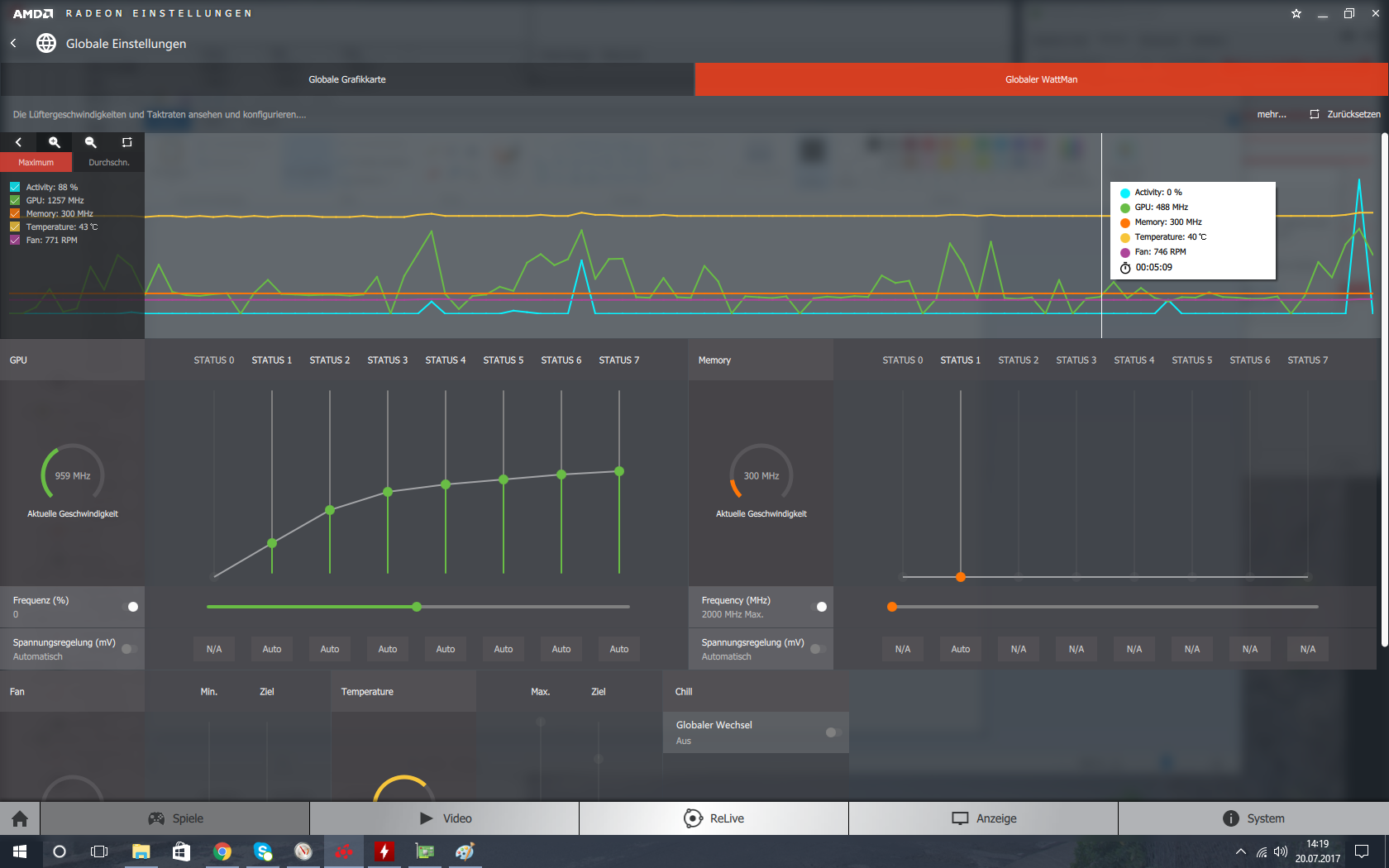

Ich habe alles im WattMan auf den Standardeinstellungen belassen.
Freilich kann man hier die Temp. Einstellungen optimieren - ist das aber das Problem warum ein spiel was die Graka richtig anfordert innerhalb von Sekunden zum absturz bringt? Wenn ich paragon auf max stelle ist sofort Schluss - so schnell kann die gar nicht überhitzen (innerhalb von 1-5 sek).
Ich bin für alles offen was hilft - sollte aber nicht eine Grafikkarte trotzdem funktionieren auch wenn sie an die grenzen gebracht wird? das die FPS dann einbrechen ja, aber das es einfach abstürzt?

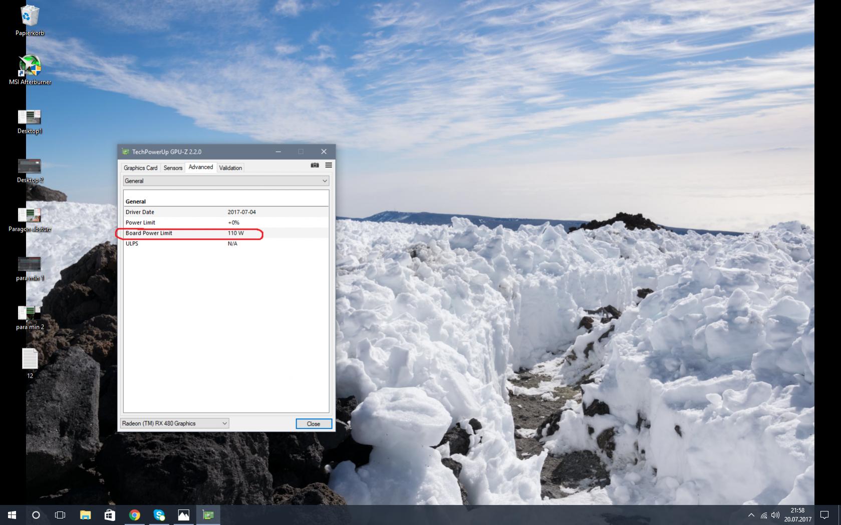

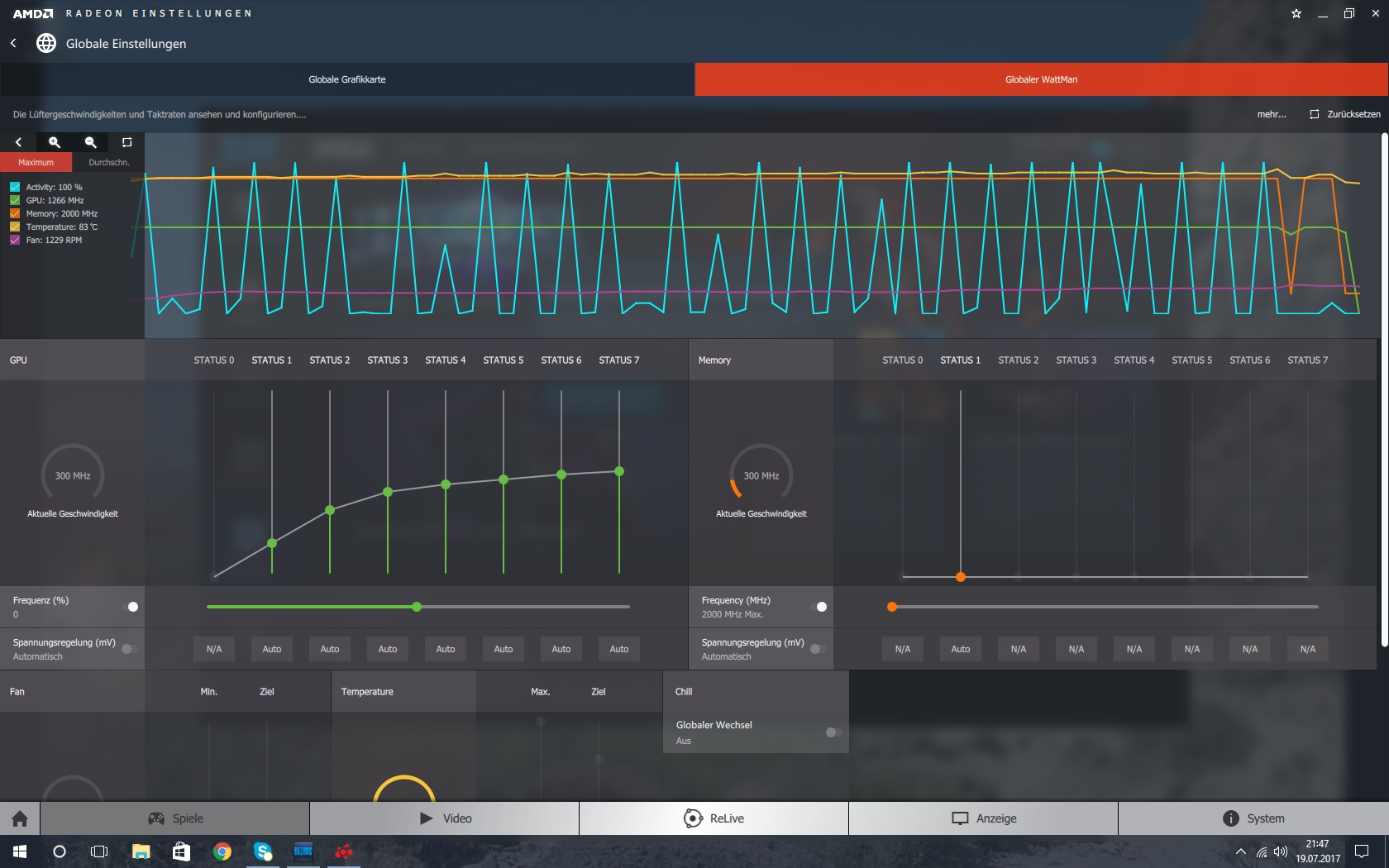

Diesen punkt kann ich bei GPU Z nicht finden :( Paragon absturz.png
zu sehen woran es wahrscheinlich liegt wäre ja echt Hilfreich ;)
dieser Screenshot ist unmittelbar nach dem paragon abstürzt als ich die Grafik von min auf max gestellt habe.

Die temps des Rechners erscheinen mir nach 30 min paragon auf min normal siehe Screenshot weiter oben (GPU Temp. 75°C)

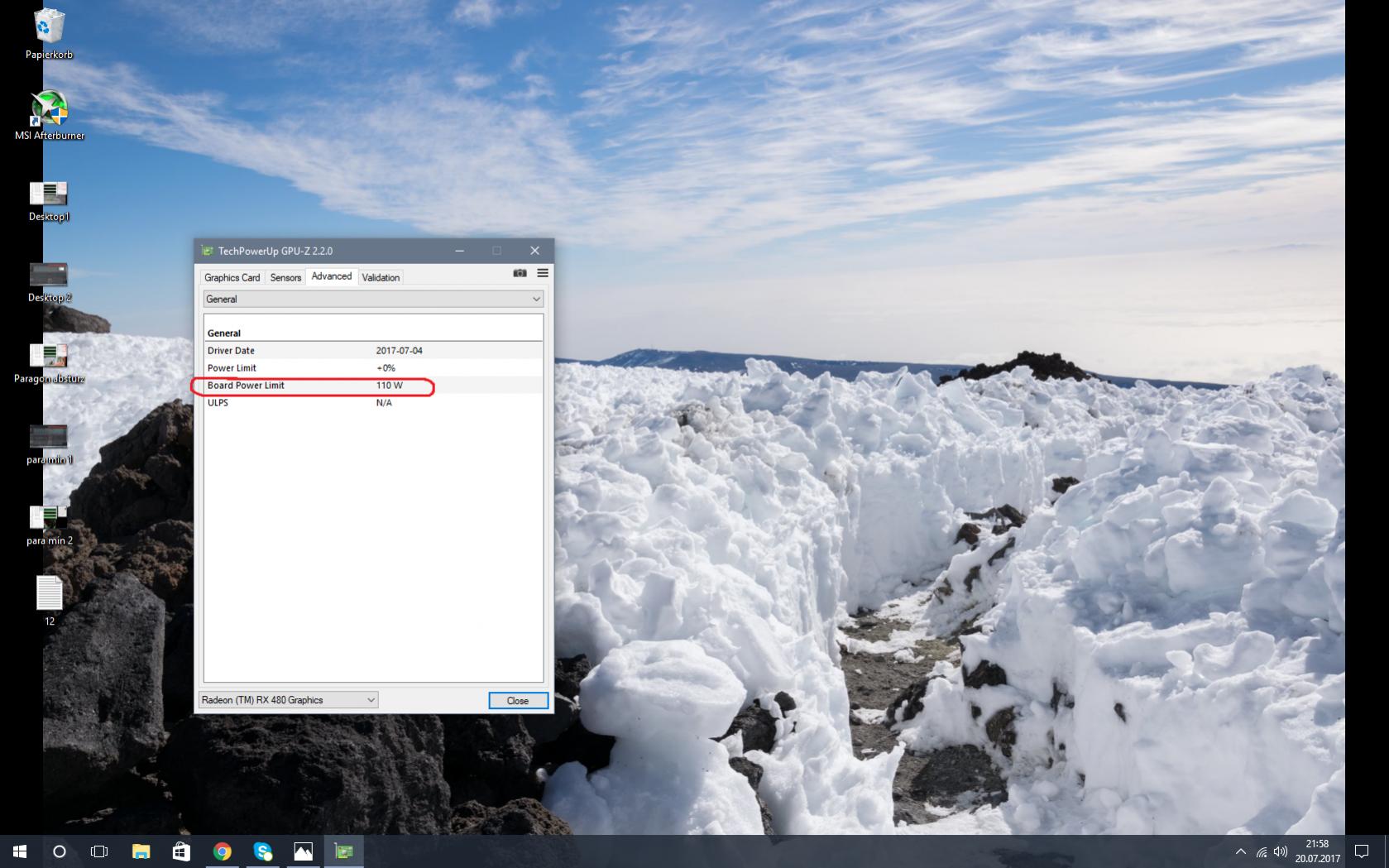

Mir ist noch ein Gedanke gekommen hier sieht man das die karte ziemlich viel strom zieht (bei extremstress bis zu 158W) was ist wenn mein Mainboard das nicht schafft? Ist der Wert Desktop3.jpg im GPU Z echt? Der Hersteller gibt 150W an...

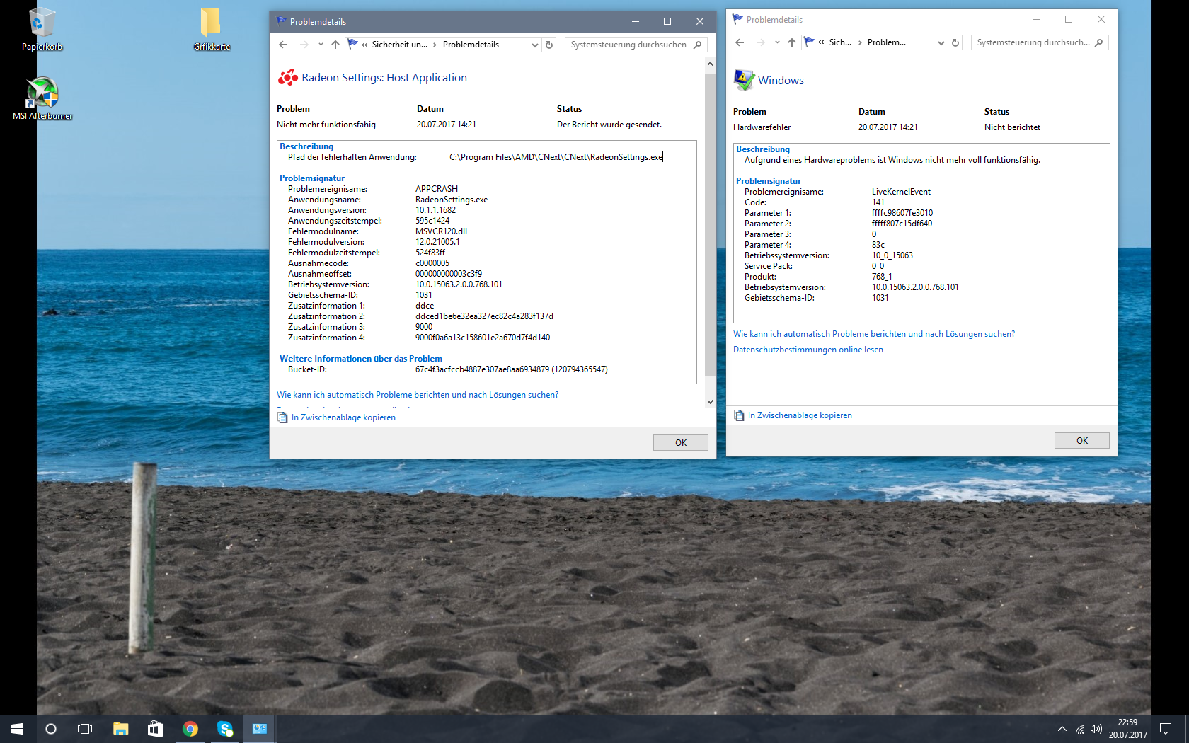

Nebenbei bemerkt ist heute wieder der "radeon einstellungen host application manager" nach dem absturz von Paragon auch wieder abgestürzt. Vielleicht doch irgendwas mit der Software? BIOS Update?
Habe diese Treiber Version installiert: Driver Packaging Version17.10.3211.1031-170704a-316027C-CrimsonReLive
BIOS Treiber sind auf Werkszustand.
Wäre schön zu sehen was den absturz verursacht.

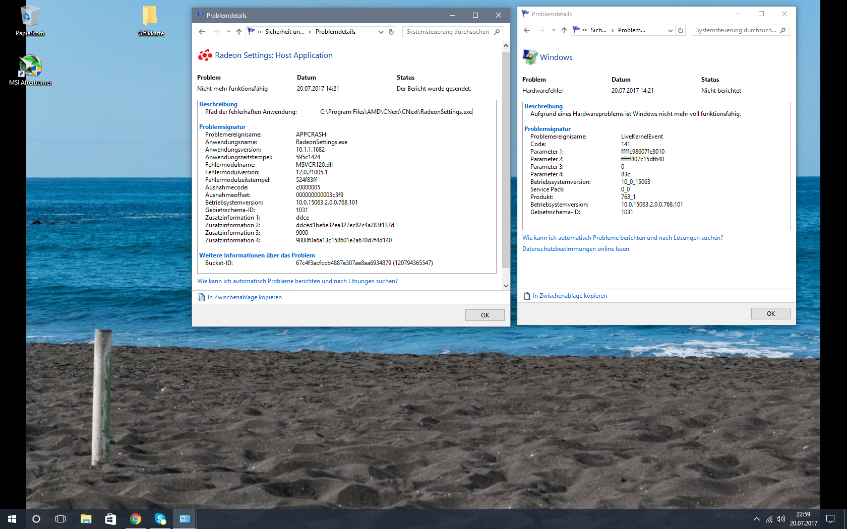

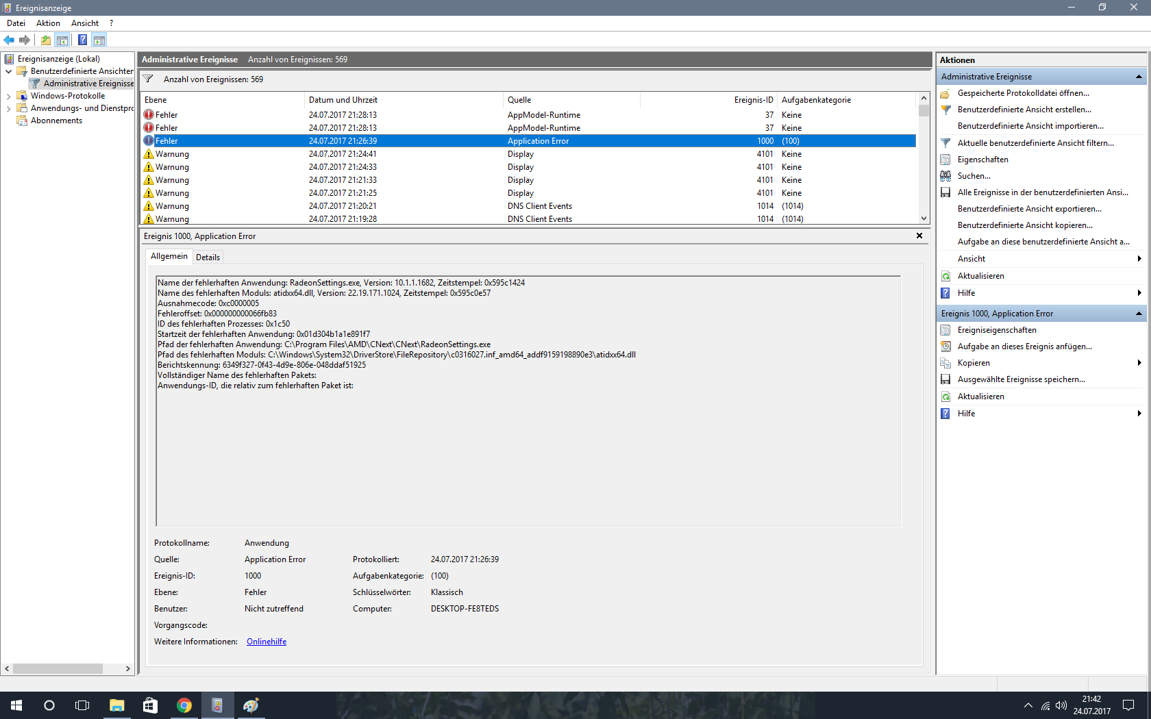

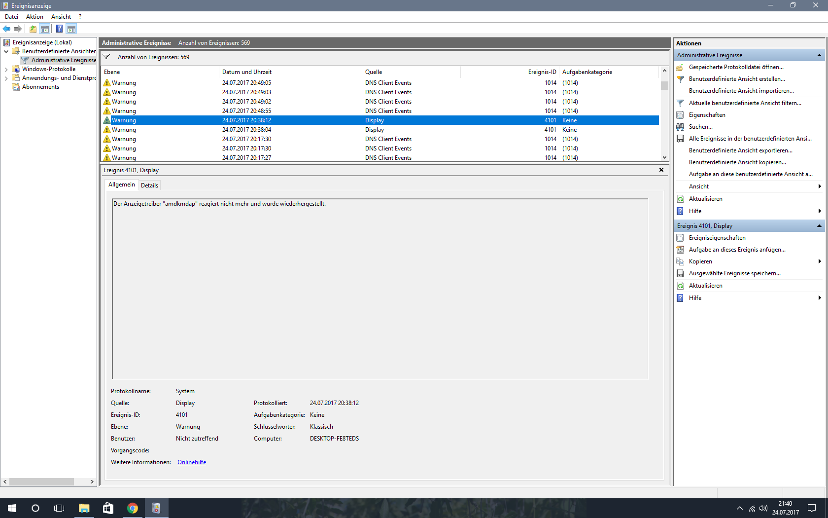

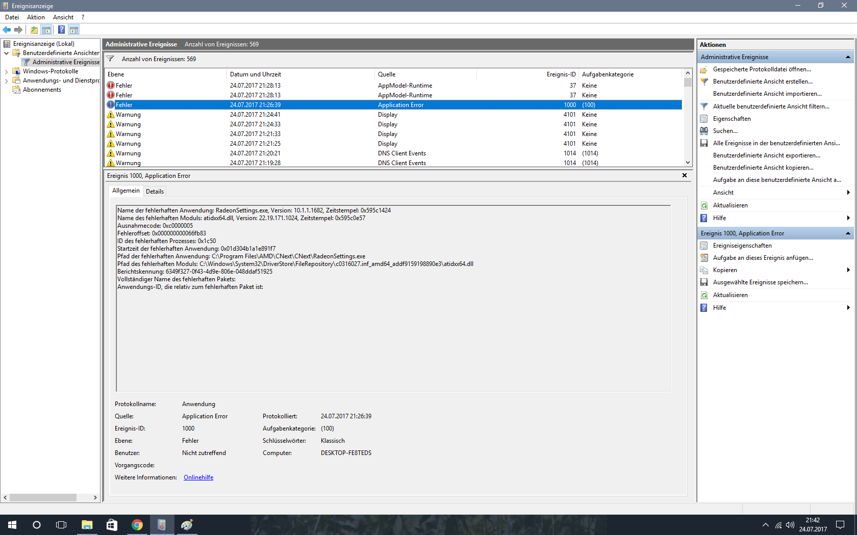

Edit: hier mal die berichte von Windows zu dem Spiele Absturz: Desktop4.png
Ja sehe ich auch gerade, zumindest bei mir zeigt GPU-Z dies an (GTX 980)
Ich konnte jetzt nicht im vornherin sagen ob jede Karte das unterstützt. Einige Karten zeigen zudem auch VRM Temps an , andere nicht , je nach Hersteller oder Chip.

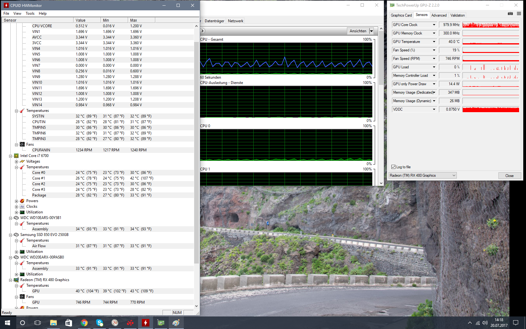

3,3V ,5 und besonders 12V (CPU, GPU) Leitungen sollten idealerweise auf diesem Niveau oder leicht darüber liegen.
die ATX Spezifikation sieht einen Spielraum von 5% vor. Wenn die Spannung unter Belastung von zb 12V auf 11,3V runterbricht liefert das NT nicht die benötigte Leistung und von Fehlern bis Abstürzen wäre alles drin.
Man möchte normalerweise kein Biosupdate bei Freeze oder Absturzgefahr riskieren. Weitere Vermutungen oder Ratschläge möchte ich in die Richtung nicht geben, das läuft alles auf eigene Gefahr hin, ob man sich sicher genug fühlt auch in einer vergleichsweise niedrigbelastenden Bios/UEFI Umgebung ein Bios udpate zu wagen. Ganz vergleichbar mit den Idle-stats unter Windows ist das nämlich nicht, da z.b. die CPU dort auf normal/OC-Takt läuft und auch Stromsparmechanismen nicht aktiv sind.
Also nächster Schritt:
NT Spannungen überprüfen, Idle, Last. Screenshot

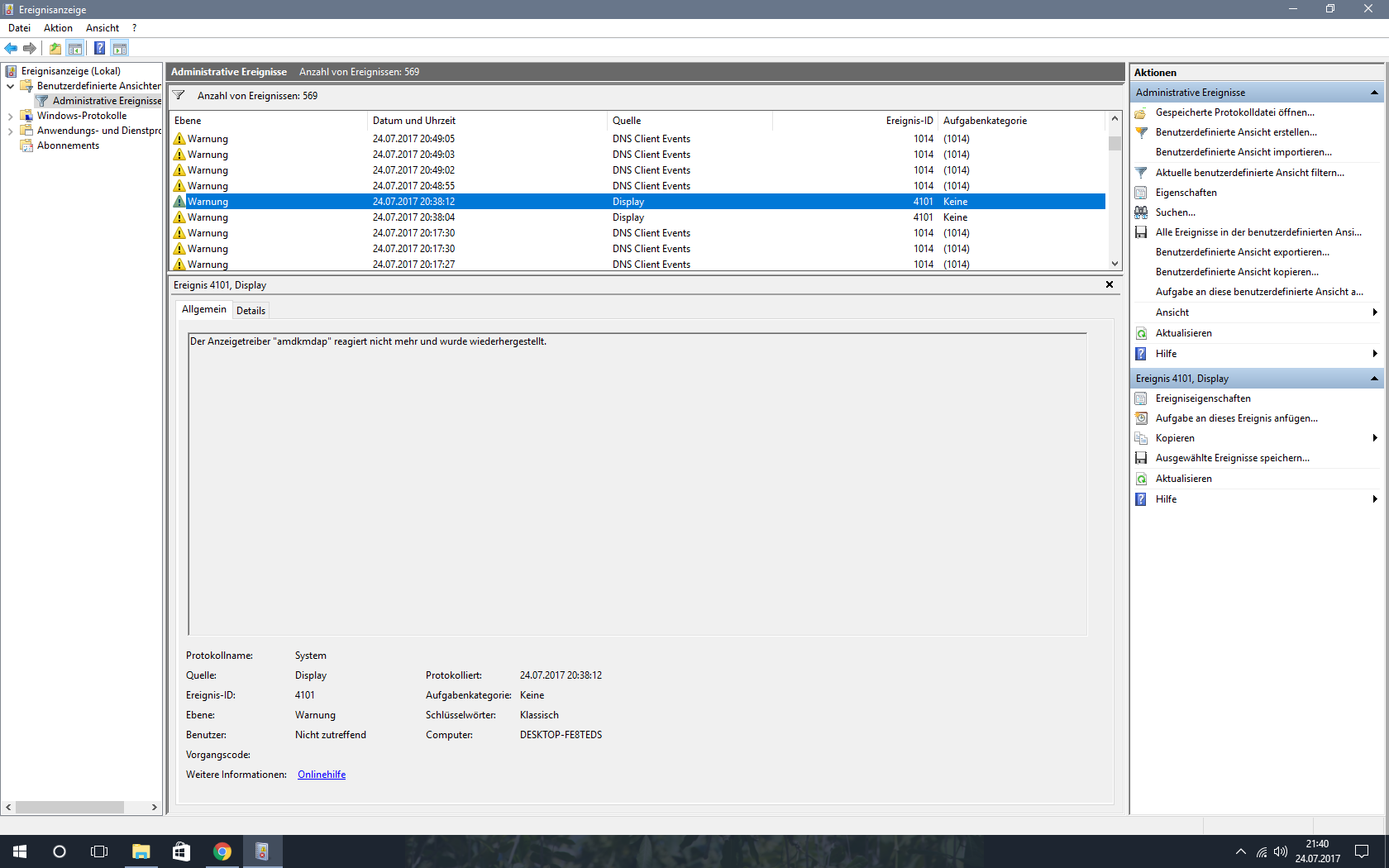

Windows ereignis aufrufen,(dort benutz.def. Ansichten -> Administrative Ereignisse)
Das zum Zeitpunkt des Absturzes rote Kreuz anwählen und mal schauen was es aussagt (bitte nicht die letzten 300 Fehler hier posten, nur exakt zum Absturzzeitpunkt und nur den eigentlichen Error
eventuell spuckt der was Aussagekräftiges aus.

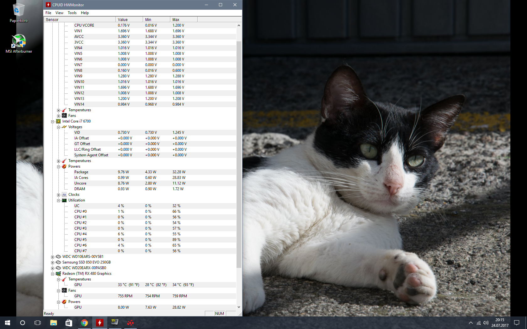

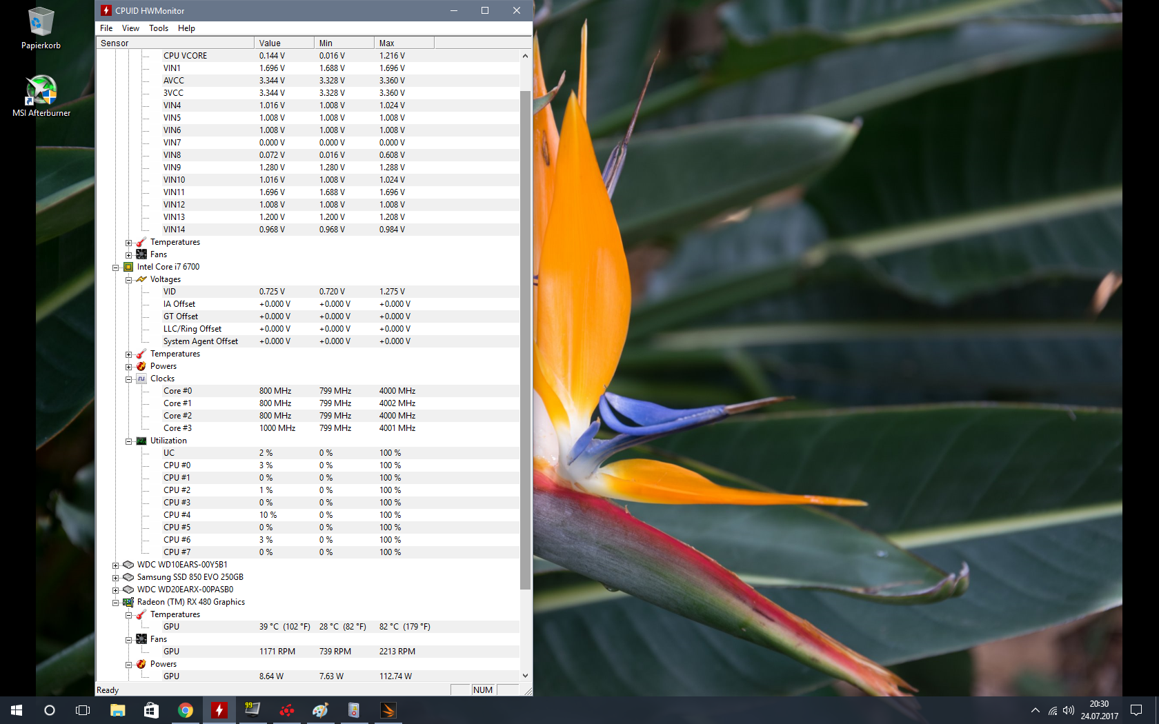

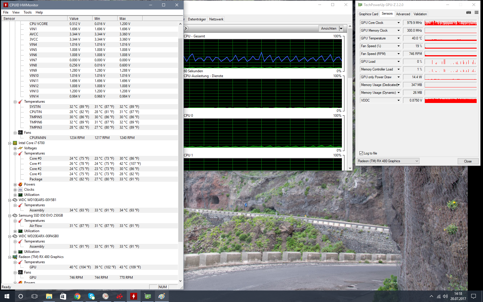

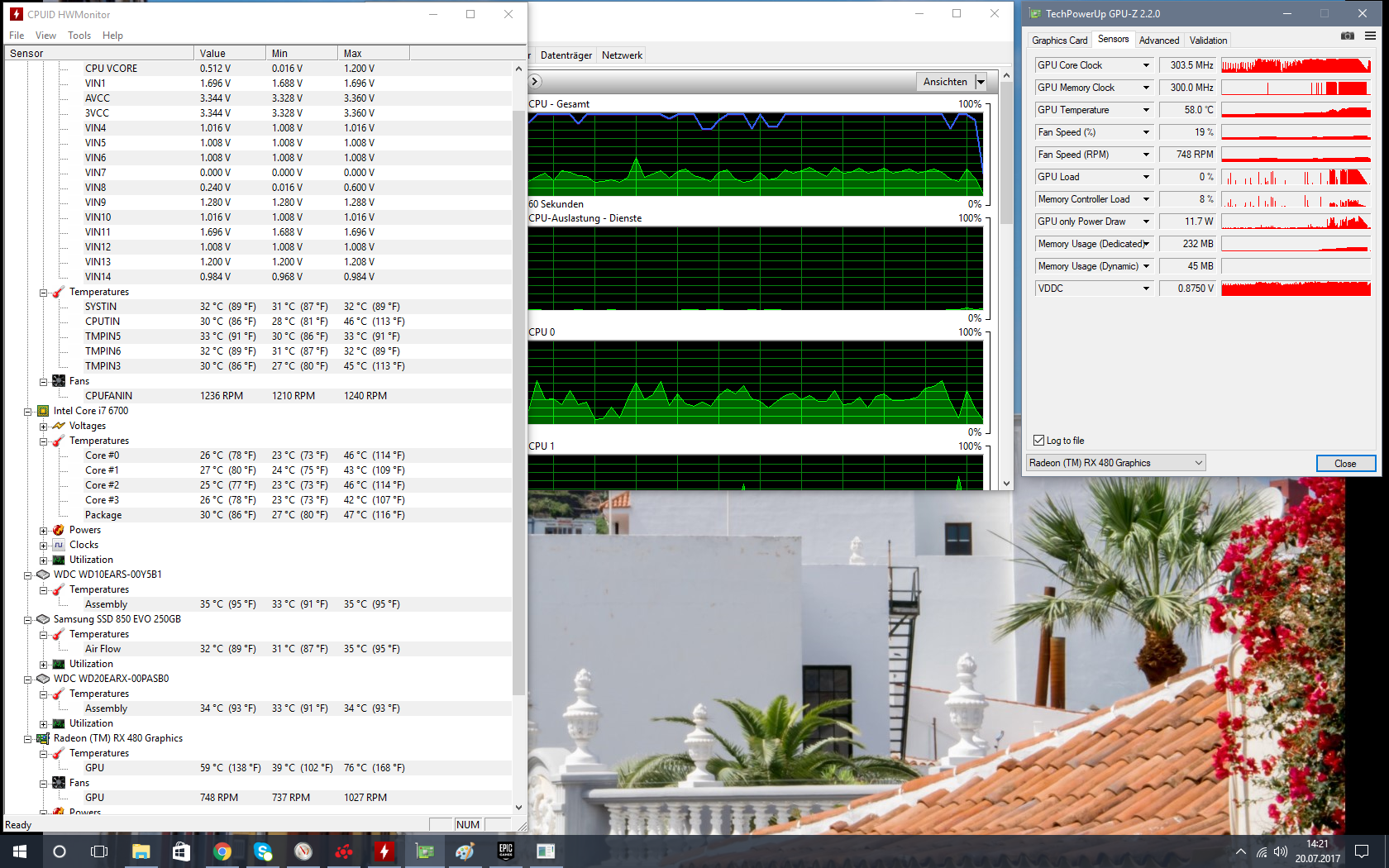

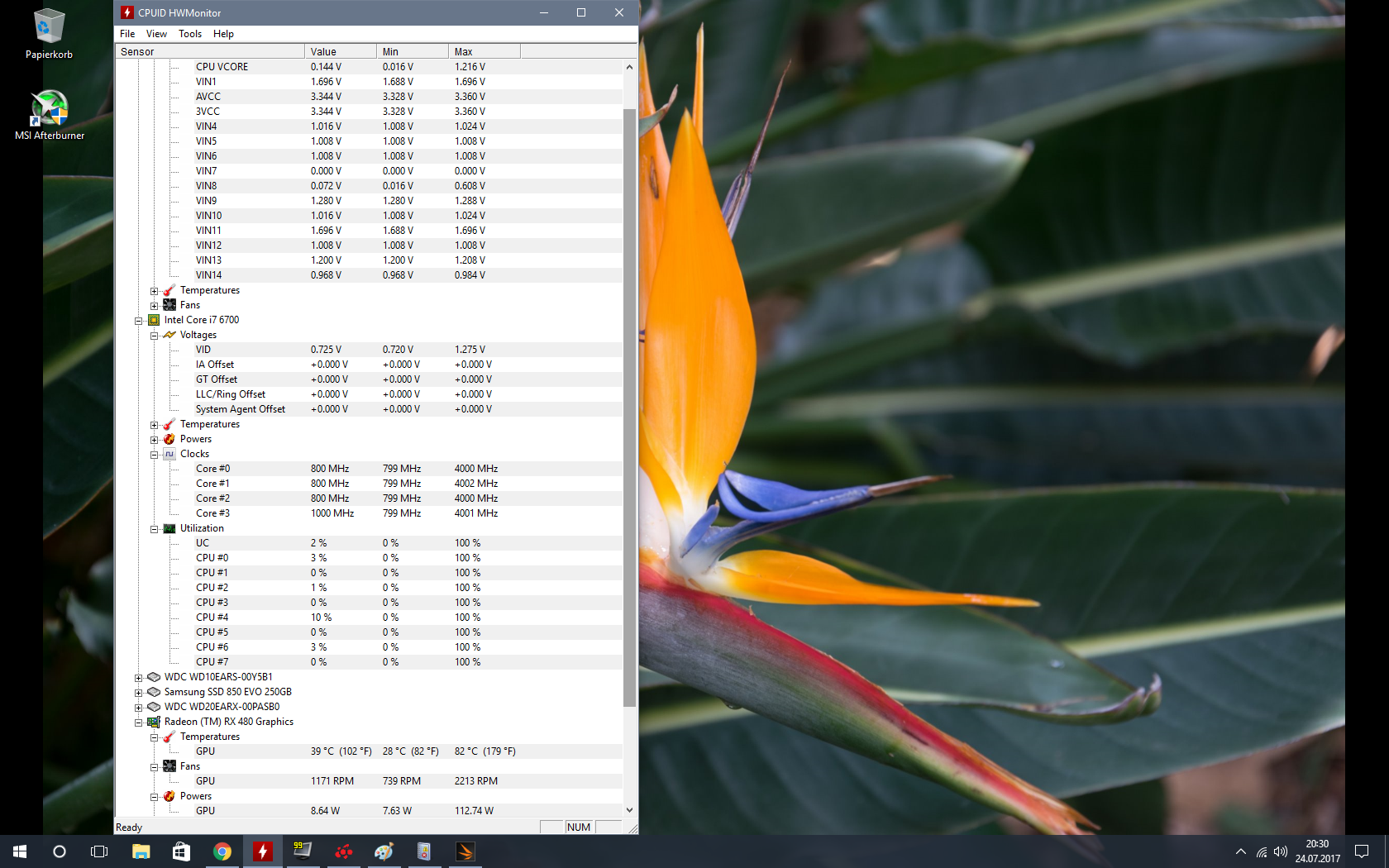

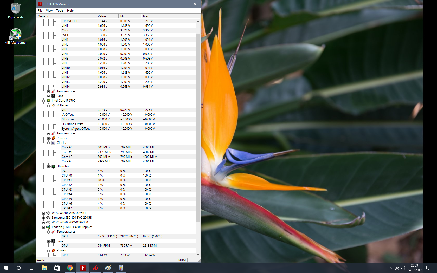

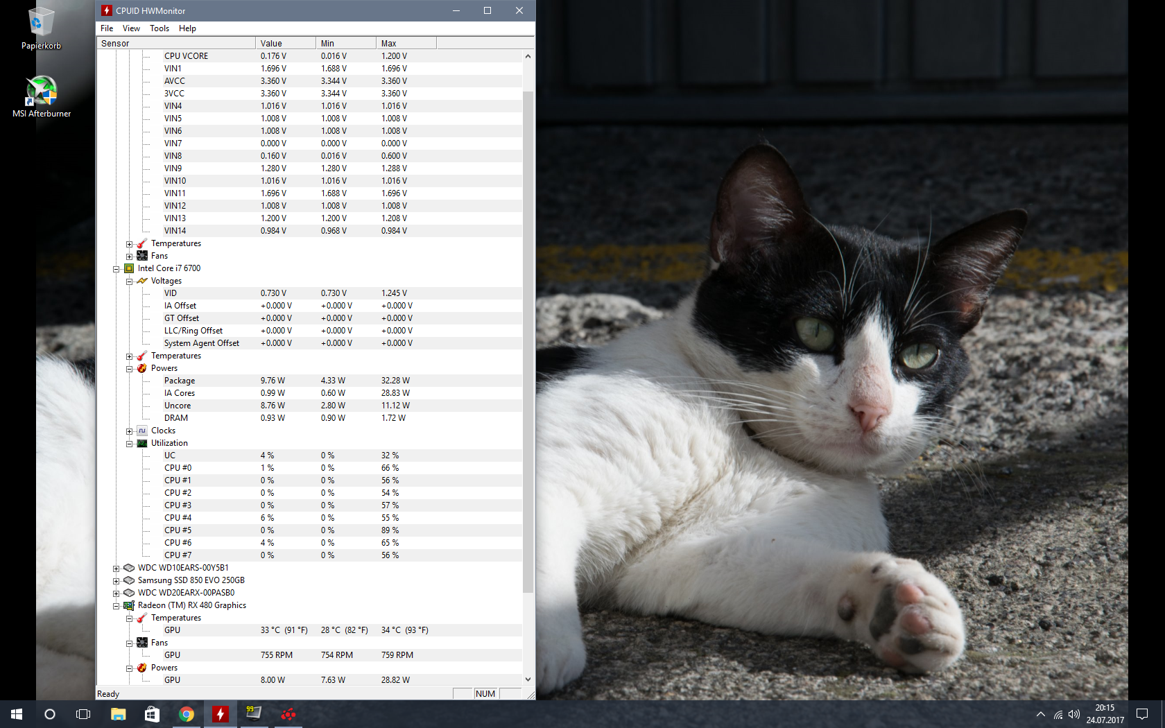

hier die Spannungen die ich aus HWmonitor ausgelesen habe im zusand:
und hier die Meldungen von windows die ich dazu gefunden habeEreigniss1.pngEreigniss2.png
