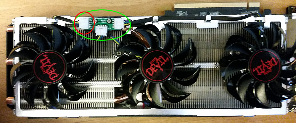

Als ich dann den Rechner im laufenden Betrieb aufschraubte viel mir auf, dass auf den ersten Blick die Lüfter der Graka aber optisch zu langsam liefen für den Krach. Dann habe ich nochmal genauer hingeschaut und entdeckt, dass 2 der 3 Lüfter schön langsam liefen, der dritte aber Vollgas.
AHA! DA haben wir das Problem! Das erklärt auch, warum GPU-Z bei Fanspeed immer nichts bzw. nur wenig anzeigte - er nahm die Drehzahl der beiden anderen bzw. des Verteilers.
Ich habe die Karte dann ausgebaut und mir genau angeschaut, insbesondere die Stromstecker der Lüfter.
Und siehe da, einer der 3 Stecker hing etwas schräg (siehe Bild unten), und genau das PWM-Kabel war am weitesten weg.
Hier ist der Verteiler für die 3 Lüfter (grün). Der linke Stecker (rot) war nicht richtig gesteckt. Bild zeigt Situation nach "Reparatur".
Damit war dann alles klar:
Der Stromstecker des dritten Lüfters war nicht richtig gesteckt und hing schräg - und zwar so, dass + und - verbunden waren, er also Strom bekam, das PWM-Kabel aber hatte einen Wackler. Wenn PWM wegfällt geben Lüfter IIRC immer 100%, also genau das Problem.
Ich habe dann die Abdeckung abgeschraubt und konnte somit den Stecker richtig drauf stecken - und damit waren sämtliche Probleme weg :daumen:
Beim Booten dreht die Karte für ca. 5 Sek bei 100% und ist dann ruhig - genau so wie es sein soll.
Für die Furmarkgeschichte habe ich auch eine Erklärung: Vermutlich hat sich die Karte etwas ausgedehnt bei Hitze und dann den Kontakt geschlossen, so dass der Lüfter funktionierte. Ebenso mit dem PC-Ausstecken: Da war ich einfach länger weg und die Karte konnte sich genug abkühlen damit der Wackler wieder da war.
Bei der ganzen Geschichte hatte ich noch Glück im Unglück! Denn wäre der Stecker anders schräg gesteckt gewesen, dann wäre nicht PWM sondern + oder - weggefallen - und er hätte sich gar nicht gedreht. Damit wäre ein lokaler Hitzepunkt entstanden, der mit vielleicht sogar die Karte gekillt hätte, da sie dort ja nicht hochregeln kann. Vor allem wäre das nicht aufgefallen, da sie "Krach" gemacht hätte von den anderen 2 Lüftern.
