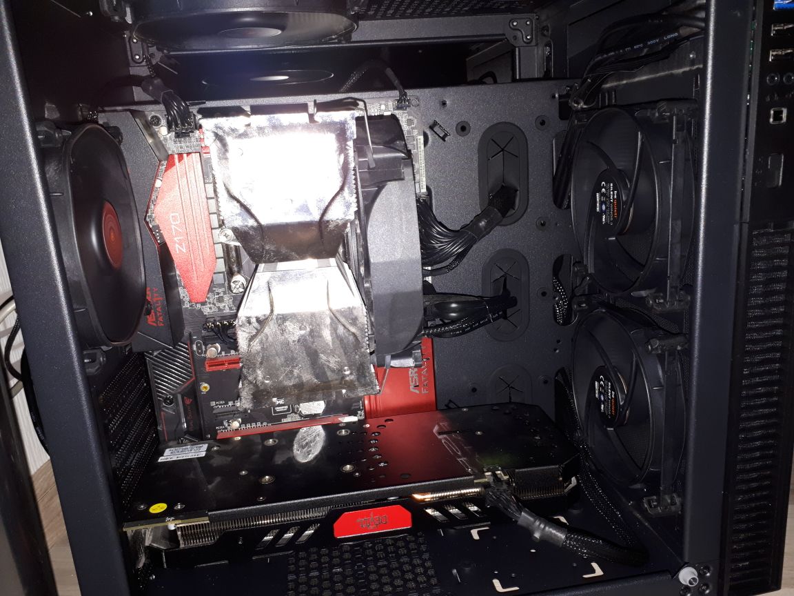

Die GPU arbeitet zwar mit 100% in spielen, aber dürfte doch trotzdem nicht so heiss werden oder? IMG-20171109-WA0002.jpg

Drehen sich alle 3 Lüfter? Könnte mir auch vorstellen, dass der GPU-Kühler vllt. etwas locker aufliegt...aus welchem Grund auch immer.
Lüfter drehen sich alle, und wackeln tut jedenfalls nichts. Die karte ist jetzt 1 Jahr und 3 Monate alt, vorher hab ich selten Grafiklastige Spiele gespielt, dort war sie definitiv nicht so laut, wahrscheinlich auch nicht so heiß.
