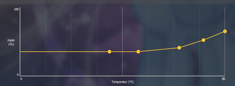

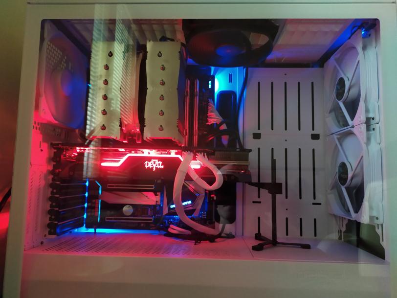

So sieht es im Case aus von denn Lüftern nun her (alle im Bios auf denn CPU Sensor gestellt):

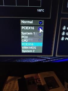

Kann aber auch diese Profile im Bios noch wählen:
In welche Richtung geht der CPU Flow? (auf dem Bild) rechts oder links raus? :)
Ja das sehe ich auf dem Bild, wenn der CPU Lüfter (das erkennt man nicht eindeutig) aber in die falsche Richtung geht hast du nen netten Strudel im Gehäuse - daher meine Frage.
