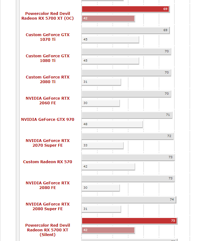

Computer base:
Fuchiii schrieb:
Silent: 1370rpm @ 34dB
OC: 2000rpm @ 42,5dB
Hardwarelux:
sogar 38,5dB im silent.
Temps:
dB
Deswegen muss man mehrere Tests lesen und sich dann ein Bild machen.

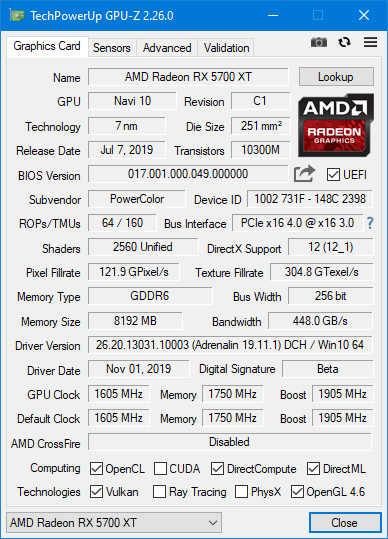

Ist meine erste AMD Karte und Wattman habe ich zwar kurz angeschaut aber nichts verändert da ich mich damit nicht auskenne. Bei Nvidia was ich die letzten Jahrzehnte immer nur hatte musste ich kaum Hand anlegen weil die Karten für mich ok waren bis auf wenige Ausnahmen welche dann auch zurück gingen.
Ihr habt alle recht wenn es darum geht das jeder Test anders ist, der eine Testet geschlossen, der andere offen oder mit Wasserkühlung oder normaler Belüftung usw..
Welche Spannung liegt denn an unter Last? Vielleicht hast du einen schlechten Chip erwischt, der dementsprechend heißer wird.

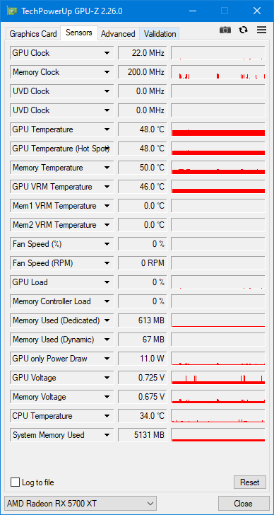

Gute Frage, das zeigt das OSD von AMD leider nicht an. Müsste ich mal schauen im GPU-Z was ich gleich mal kurz testen werde.
Hier mal die Daten im Desktop Betrieb:

Nach 3 Stunden "The Division 2" auf Ultra Settings erreichte die Karte 77 Grad bei ca 1450 Umdrehungen. In diversen Tests lass ich immer was von zwischen 62 und 66 Grad. Davon bin ich weit weg.
Das liegt dann vermutlich an den Tests die du gelesen hast. Viele testen nur im offenen Aufbau, also ohne Gehäuse. Und damit kann auch das am besten belüftete Gehäuse nicht mithalten. Da hat man ganz schnell 40°C Innentemperatur anstatt schön klimatisierte 22°C wie in den meisten Testlabors herrscht. Folglich wird die Karte im Gehäuse wärmer.
Deine Temperaturen decken sich aber ziemlich mit denen aus dem hiesigen CB-Test. Also nächstes mal besser recherchieren.
Aber davon ab, die Temperaturen sind kein Problem. Ob du 50 oder 70 hast ist eher was für die Psyche statt für die Hardware.
Was die Lautstärke angeht. Im OC Mode wird die Karte ziemlich laut, das sieht man auch in den Tests. Im Silent Mode ist und bleibt die Karte eine der leisesten auf dem Markt. Leisere findest du eigentlich nur bei entsprechend leistungsschwächeren Karten, die dann entsprechend weniger Strom brauchen. Bei den von CB in dem Test aufgeführten Karten ist nur die Asus GTX 1660 Ti Strix OC noch leiser bzw die 5700 Red Devil OHNE XT. Alle anderen (auch NVidia) sind lauter.

Fuchiii schrieb:
Geh mal auch zu den Sensoren xD
Habe ich doch ;-) siehe 2. SS.
Leider geht das Spiel derzeit nicht weil die wieder mal tagsüber Wartungen machen müssen leider. Werde einen Test nach schieben inkl Log File von GPU-Z. In etwa 3 Stunden soll das Spiel wieder gehen.
