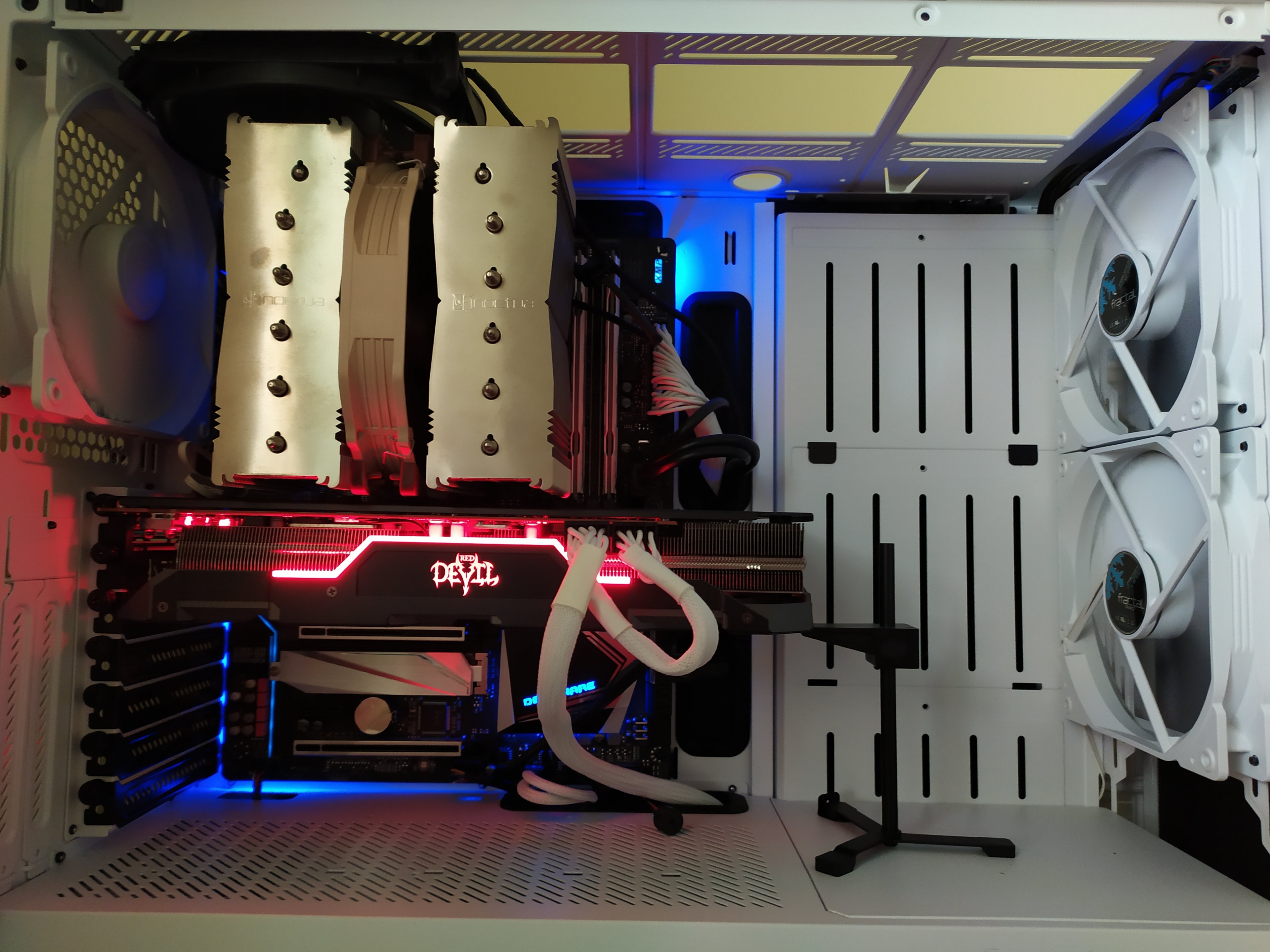

Der Lüfter oben ist allgemein eher "Käsig" platziert, da der direkt die kalte Luft, die die beiden Frontlüfter ansaugen zum Teil wieder aus dem Gehäuse befördert und diese gar nicht erst zum Kühlen genutzt werden kann.

DisOrcus schrieb:Der Lüfter oben ist allgemein eher "Käsig" platziert, da der direkt die kalte Luft, die die beiden Frontlüfter ansaugen zum Teil wieder aus dem Gehäuse befördert und diese gar nicht erst zum Kühlen genutzt werden kann.
Ich kann ihn auch über der CPU bzw ganz hinten beim hinteren Lüfter montieren. Ginge sich gerade so aus aber dann sind es nur noch 2mm oder 3mm Abstand zum CPU Kühler.

Insgesamt wohl trotzdem die bessere/beste Lösung, damit man einen durchgängigen Airflow hat, der nicht plötzlich unterbrochen wird. - Das wird natürlich jetzt keine 20°C aus machen. - Aber ggf. zu einer kleinen Verbesserung führen. Muss aber natürlich nicht.
2x vorne rein
-> kalte Luft wandert durchs komplette Gehäuse nach hinten (der CPU-Lüfter ist ja auch saugend montiert)
-> Luft warm
2x hinten raus (1x hinten, 1x hinten/oben)
Aber klar mit dem dicken Noctua ist dort oben dann natürlich sehr "muckelig".
Meine Gehäusebelüftung ist aber ähnlich. 3x vorne rein (140mm), 2x hinten raus (140mm, 1x hinten, 1x hinten/oben)
Im Gegensatz zu meiner "alten" Belüftung (2x vorne + 1x hinten) hat das bei meinem Gehäuse tatsächlich knapp 4°C bei der GPU gebracht. Hilft mir aber auch nicht, da die AMP! trotzdem nen ziemlicher Brullwürfel ist und 80°C erreicht.

Ich kann vorne auch noch einen 3. montieren, macht aber keinen Sinn denn wie man am Bild sieht würde 2/3 im Netzteil schacht wandern. Werde denn oberen mal ganz nach hinten montieren. Eine idee wäre auch noch denn oberen ganz vorne zu montieren über denn vorderen aber dann nicht raus sondern rein blasend? Allerdings würde ich dann wohl die Luft von denn vorderen gleich nach unten drücken und der Luftstrom wäre nicht mehr gegeben???
Edit: so mal nach hinten gesetzt denn oberen.

Oben würde ich nur rausblasend montieren. - Außer vielleicht wenn man eine AiO verwendet. Ist aber ne persönliche präferenz. - Es gibt ja noch mehr Airflow-Optionen als das "stumpfe" Vorne rein -> Hinten raus.
Würdest du ihn vorne + reinblasend montieren hättest du nen ähnliches Problem wie jetzt: Du machst dir den Luftstrom kaputt. Haste richtig erkannt.
Bei mir ist der dritte Lüfter auch zu 2/3 im Netzteilschacht (bei meinem Gehäuse gibts aber auch keine Abdeckung für die Aussparrung). Tut mir aber nicht weh, dann wird da unten auch noch nen bissl gepustet.
Ich würde ihn hinten montieren. - Ob das mit deiner GPU hilft sei jetzt mal dahin gestellt. Aber für den allgemeinen Airflow schon einmal etwas besser.

Er ist ja nun ganz hinten siehe Bild im oberen Beitrag.

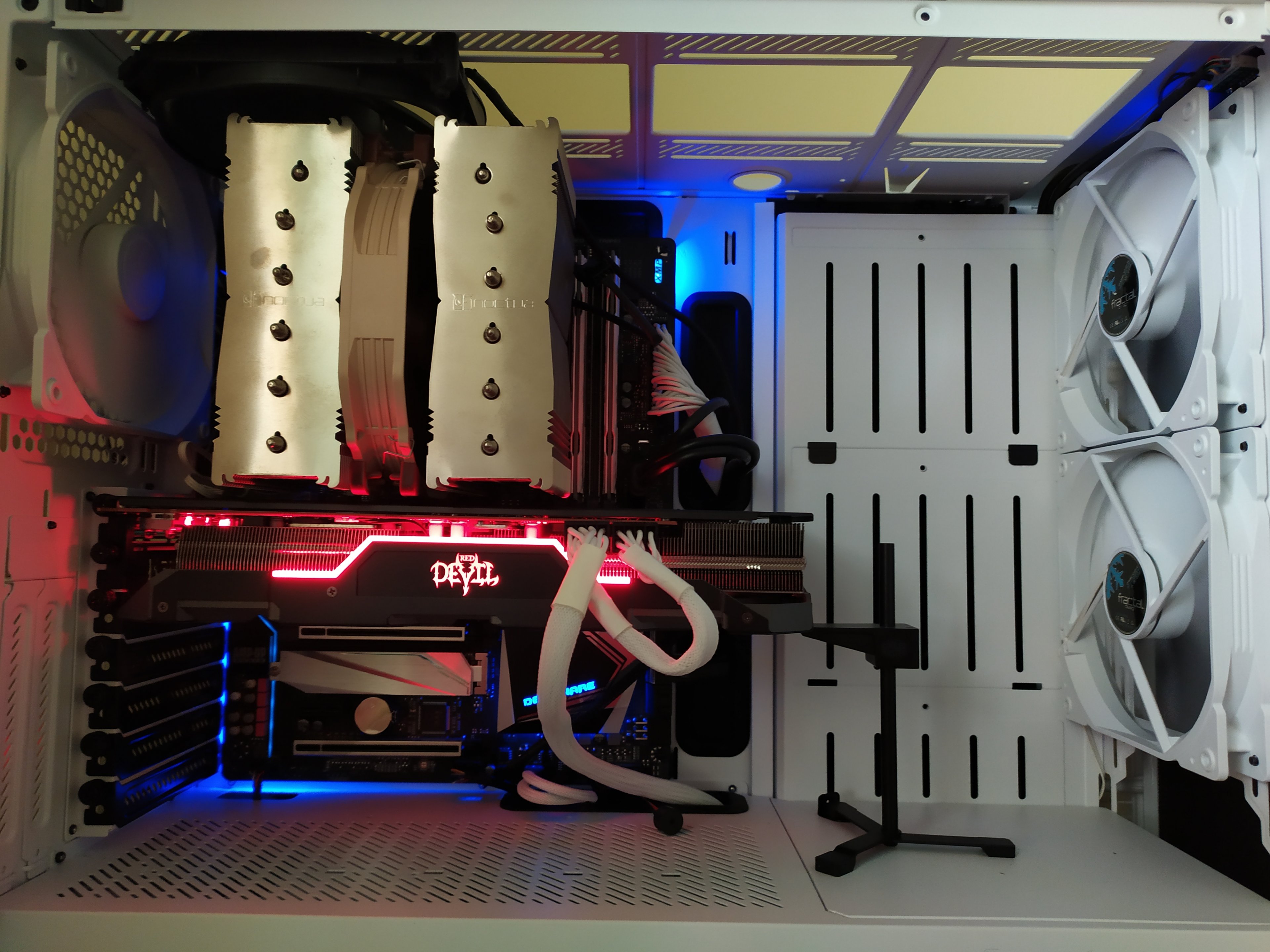

So habe die Grafikkarte mal in denn unteren Slot verbaut so das zwischen CPU Kühler und Karte nun deutlich mehr Platz ist. Mal schauen ob das was bringt und um wie viel langsamer die Karte deswegen wird weil ja nur noch 8x.

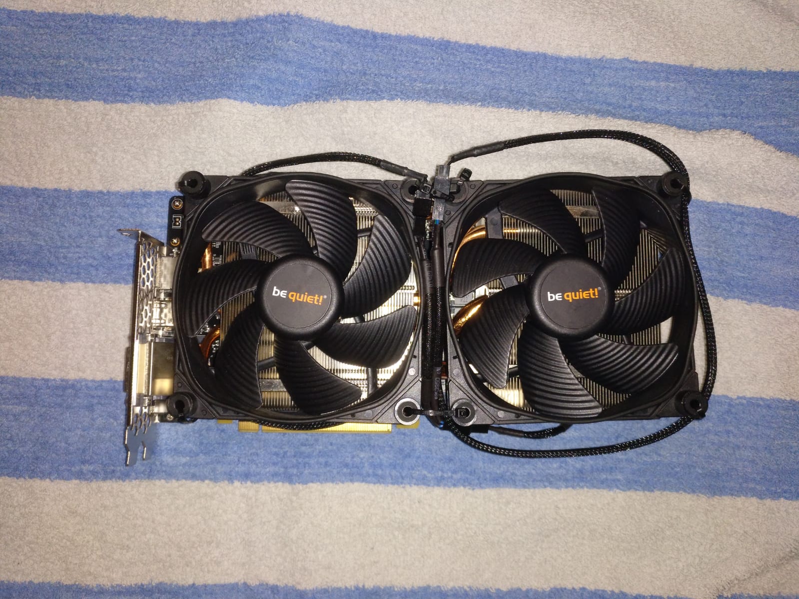

Ist echt ein Jammer. Aber ich verstehe dich, mir ging es nicht anders wie dir. Ich hatte mir ebenfalls die Red Revil geholt und war auch absolut enttäuscht. Nicht von der Leistung, aber definitiv von Lautstärke und Wärmeentwicklung. Ich war da soweit wie du und habe mich echt gefragt, wie konnten die die Karte nur so sehen und bewerten, dass passt überhaupt nicht mit meiner Erfahrung zusammen.
Ich bin da ähnlich wie du und bin sehr darauf fixiert möglichst geringe Lautstärke bei niedriger Temperatur zu bekommen. Daher stand ich vor der Wahl zwischen Red Devil und Nitro+, letztere war aber deutlich teurer und daher fiel die Wahl auf die Red Devil. Die Lüftersteuerung fand ich auch total dämlich. Erst dreht die Karte auf 1800RPM, regelt sich dann auf 1100-1200 RPM runter und fällt plötzlich auf min. Drehzahl und die Temperatur geht vollkommen durch die Decke. Die Gehäusewand und die austretende Luft waren mehr als warm, das war schon nicht mehr schön.
Bin jetzt auf ner 2070S Jetstream und bin total begeistert. Ja, deutlich teurer aber dafür kühl und leise in einem. So hätte ich das auch von der Red Devil erwartet. Der Fehler wird wohl auch in meiner Erwartung gelegen haben, hatte vorher ne 1070 @Ghetto Mod und das Ding war unhörbar.
Die 2070S ist ebenfalls schon auf Ghetto Mod umgerüstet und jetzt ist aus leise ruhig geworden. Performance ist ebenfalls gut, bei 2000Mhz mit 1V out of the box finde ich schon Recht nice.

Was ist ein Ghetto Mod?

Lautsprecher auf der GrafikkarteHotProton schrieb:Was ist ein Ghetto Mod?
PC Games Ghetto Mod

Hier ist zumindest ein zwei Fotos bei https://www.computerbase.de/forum/threads/asus-rog-strix-vega64-ghetto-mod.1843710/#post-22076620HotProton schrieb:Was ist ein Ghetto Mod?
Kurz gesagt , bessere Lüfter irgendwie auf den Kühlkörper der GPU schnallen.
