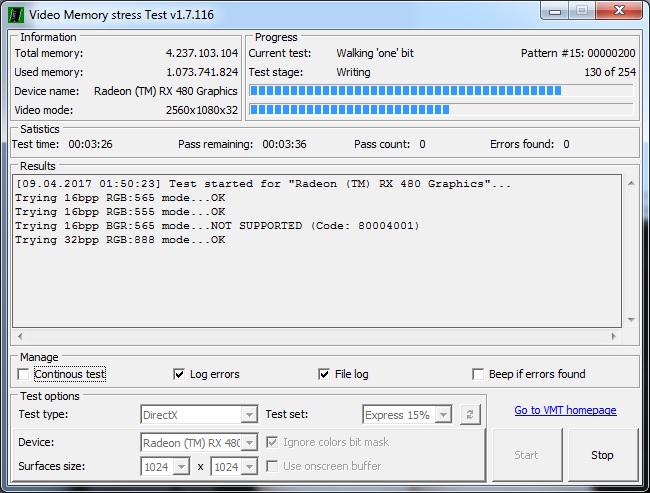

der GPU Mem test zeigt mir nur 4GB an, anstatt 8Gb. Ist das normal?
Wieviel erkennt das BIOS ?
Hast Du vielleicht ein 32-Bit-System installiert ? Das kann nämlich nicht mehr als 4 GB verarbeiten !
