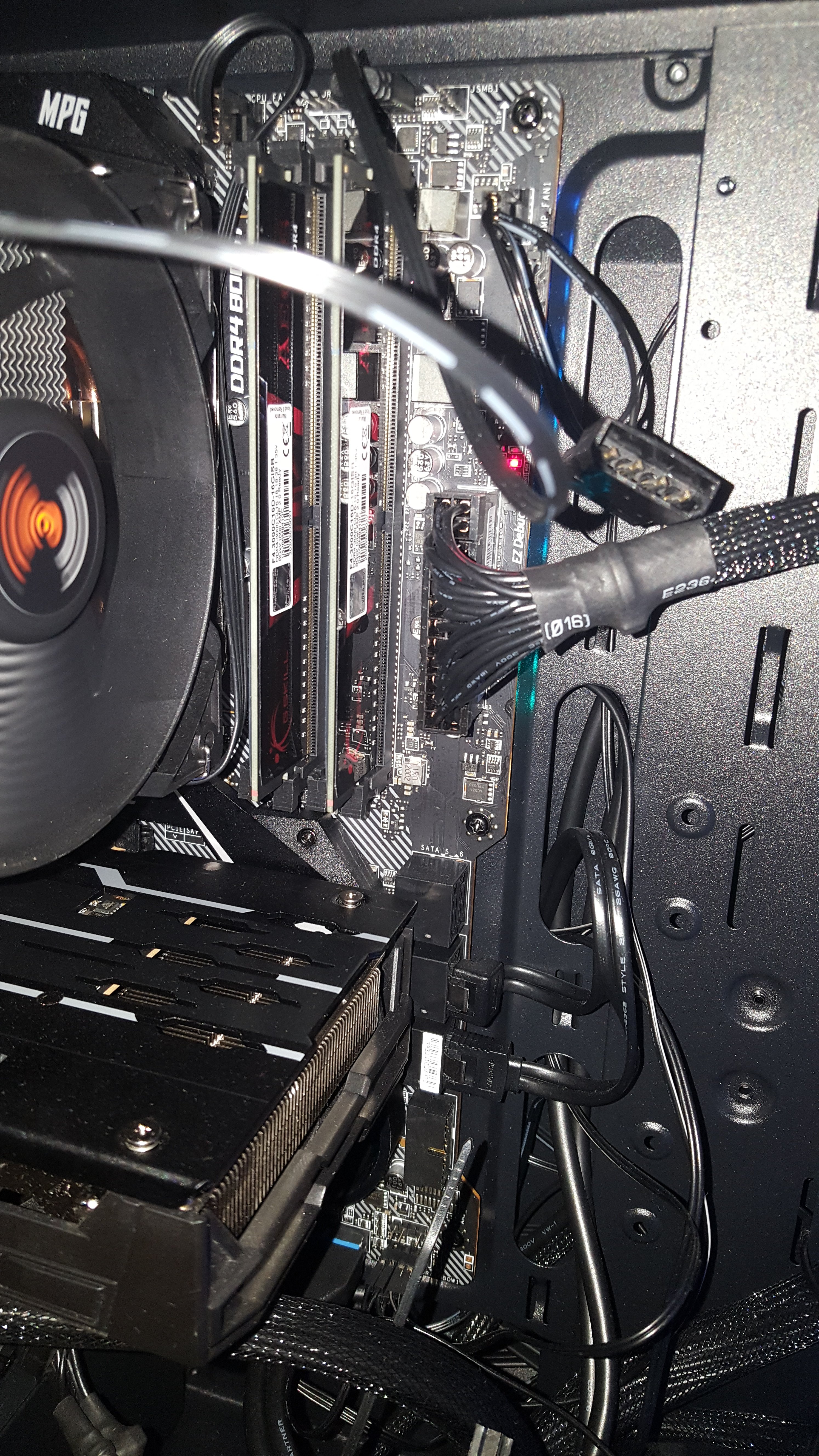

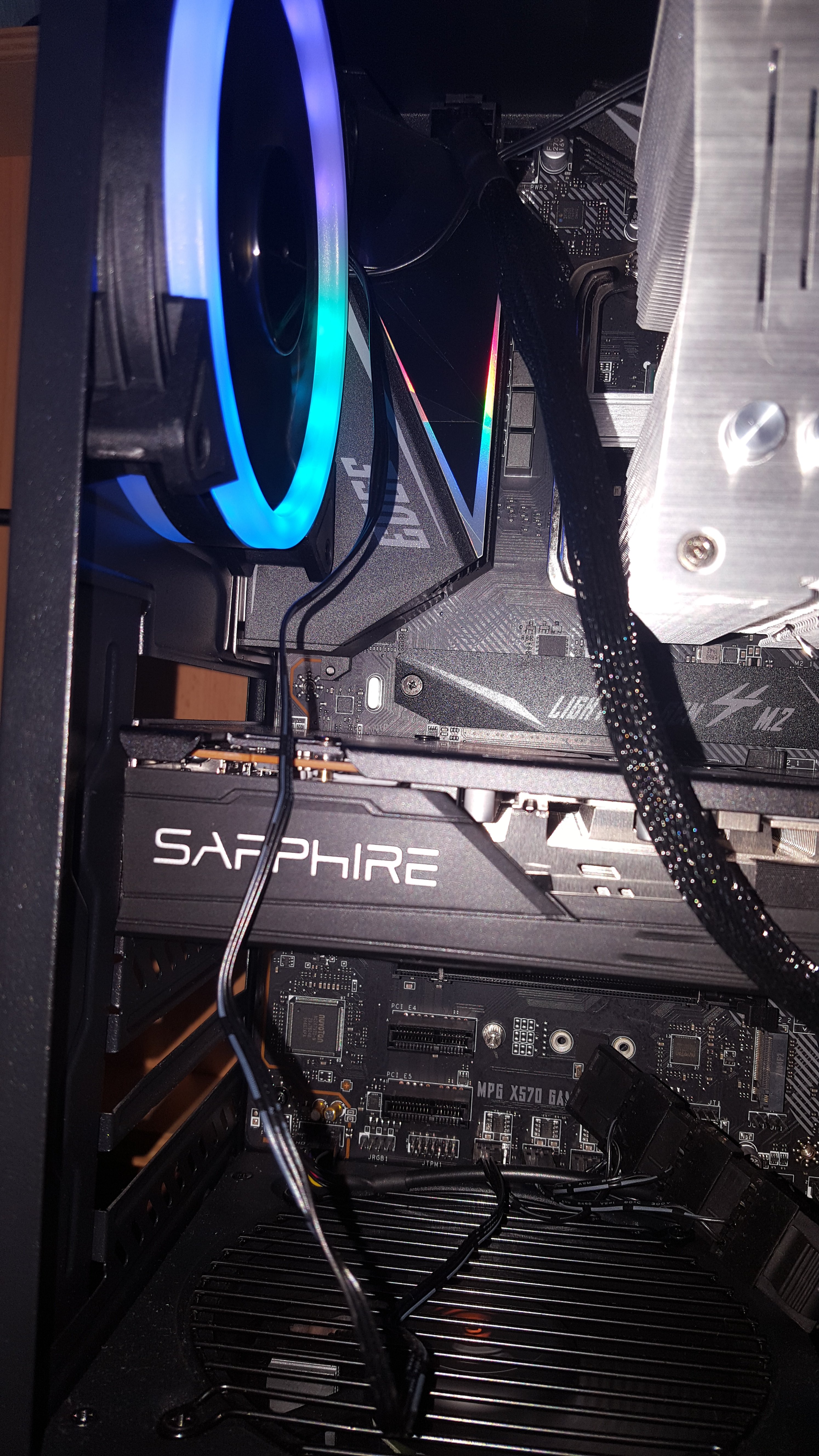

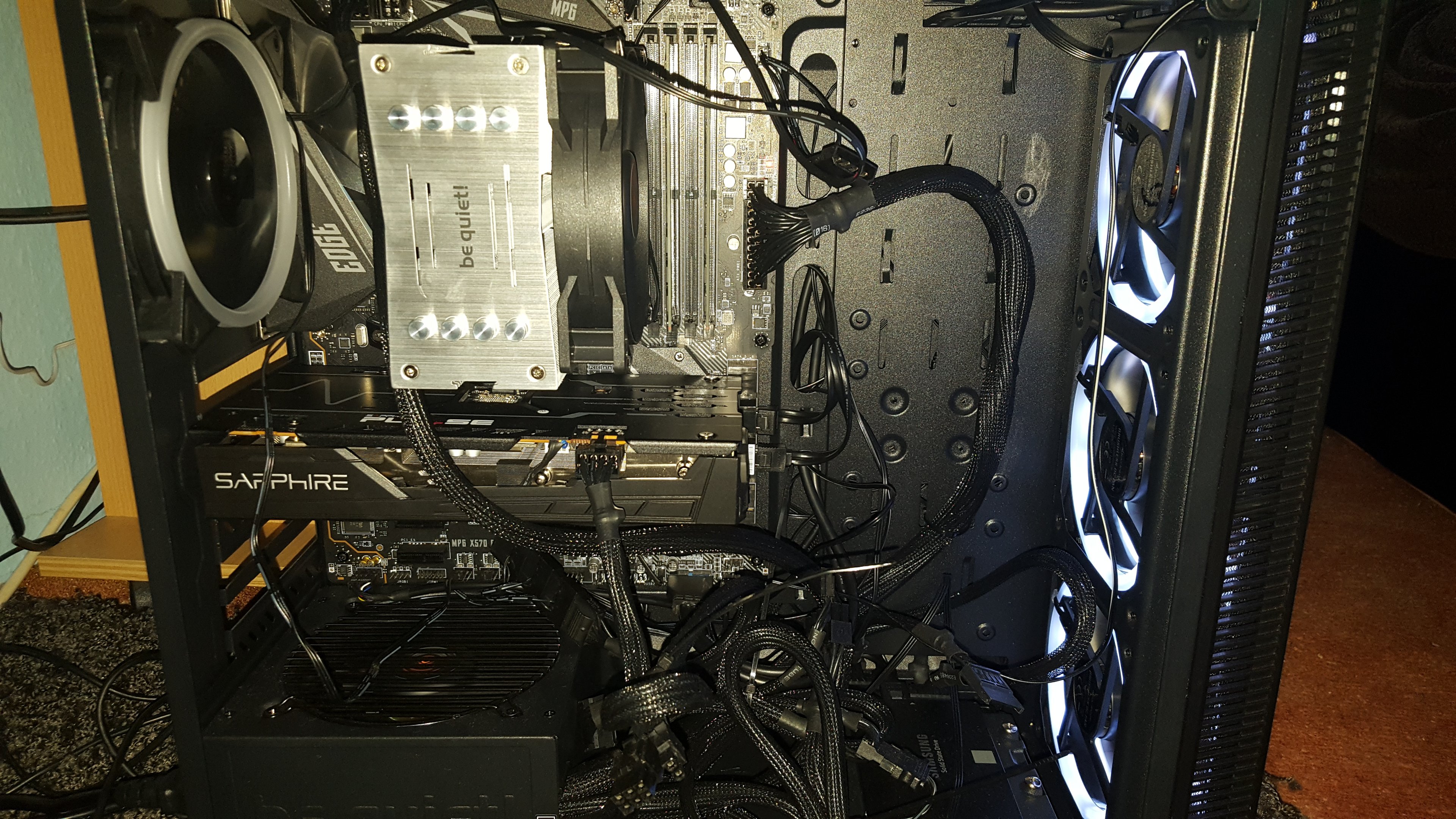

Und hier paar Bilder so gut wie möglich:

Noch was triviales, weils auf dem Bild nicht ganz ersichtlich ist: Hast du den Monitor auch an die Grafikkarte angeschlossen und nicht an das Mainboard?

Ich hab ein Forum gefunden mit jemanden der das gleiche Problem hatte - Es ist das DRAM Licht das leuchtet! Ich habe alle RAM Bänke durchprobiert und auch im Mainboard nachgeschaut... Erfolglos
Entschuldigung wegen der Unklarheit -.-
Das hab ich versucht hab leider auch keine anderen RAM Riegel zum probieren ._.
