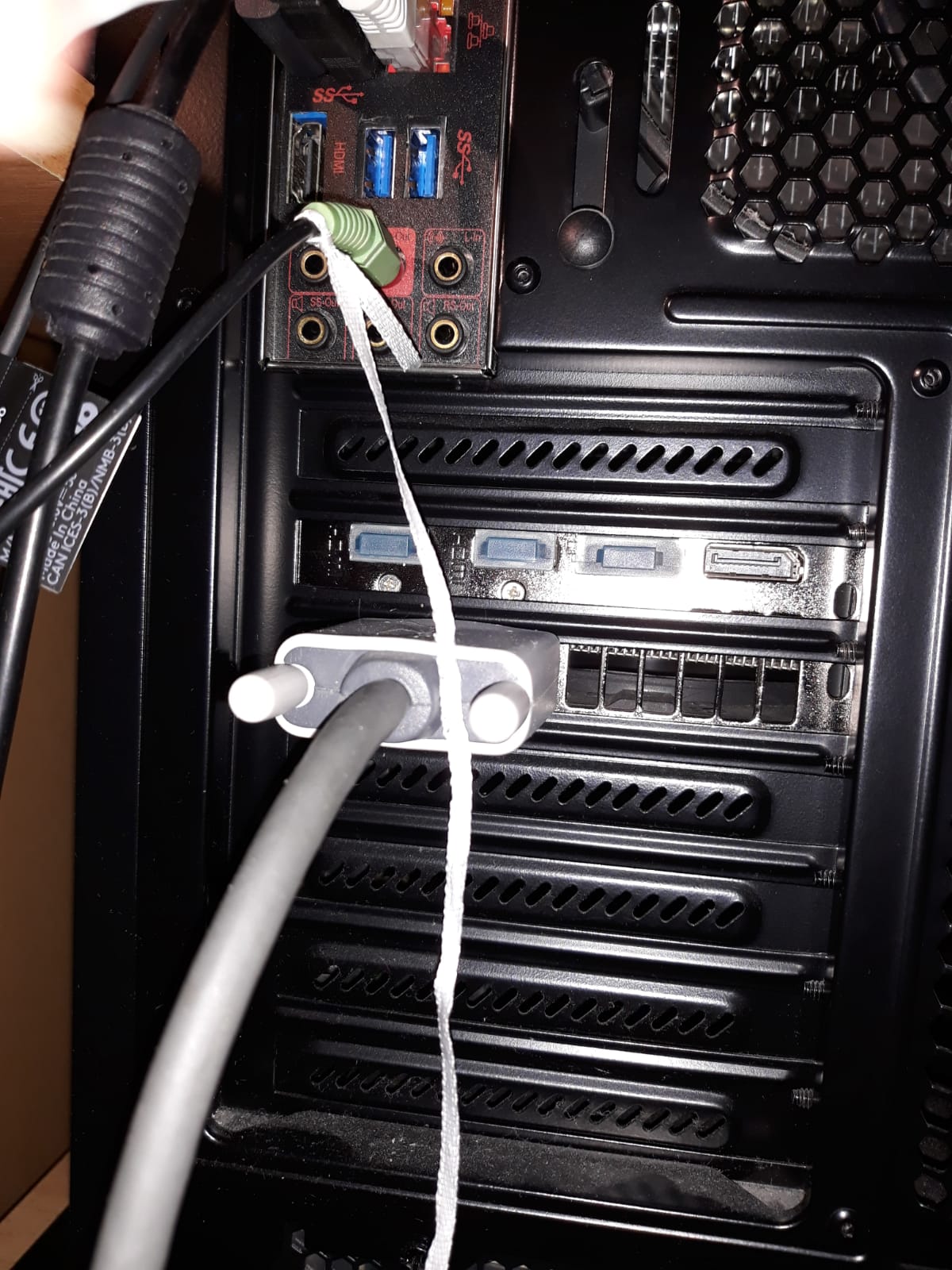

Mach mal ein Foto von der Grafikkarte an sich. Was steht auf dem Aufkleber? Was hat die an Displayanschlüssen?

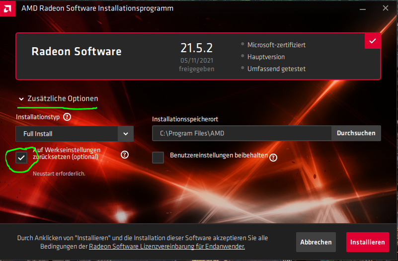

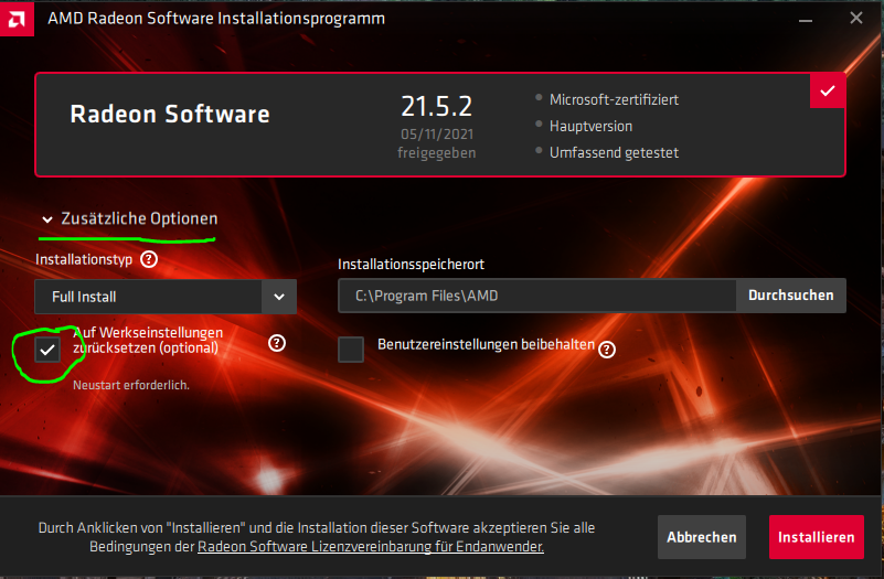

Nimm den empfohlenen "Adrenalin 21.10.2 Recommended".
Bei der Installation wählst du: "Auf Werkseinstellung zurücksetzen", das System startet danach neu.
Danach sollte die Treiber Installation automatisch starten, wenn nicht starte die Installation selbst.
Aber dann nicht mehr: "Auf Werkseinstellung zurücksetzen".

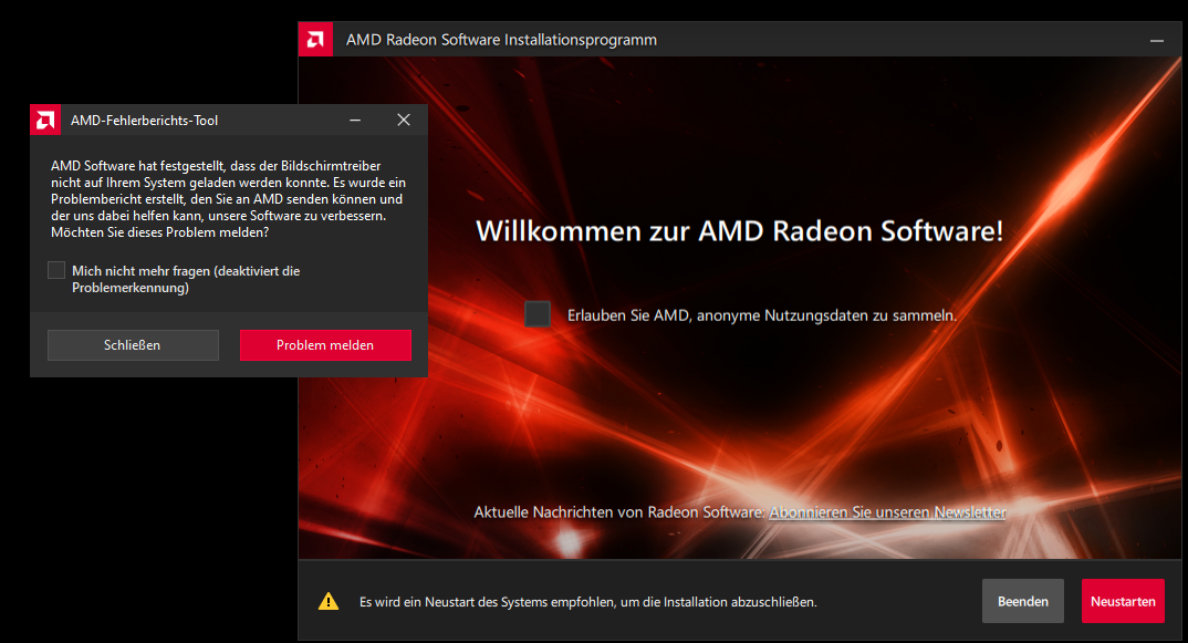

21.10.2 Recommended ergab folgendes:

Schau mal auf deiner Karte welche das genau ist, das sollte auf dem Sticker stehen.
Beispiel bei meiner RTX 3080 Vision D: GV-N3080VISION OC-10GD
Alternative, schreib mal den Verkäufer an und bitte um Support.
Der Rechner steht nicht bei mir und der User versteht nur Bahnhof.
Da müsste ich hinfahren und fotografieren. Im ersten PCIe Slot bin ich drin. Hab die defekte Grafikkarte abgezogen und die andere rein. Die alten AMD Treiber via AMD Clean Up Tool gelöscht.

Hast du auch: "Auf Werkseinstellung zurücksetzen" gewählt?
Oh, Shit - vergessen. Läuft gerade erneut

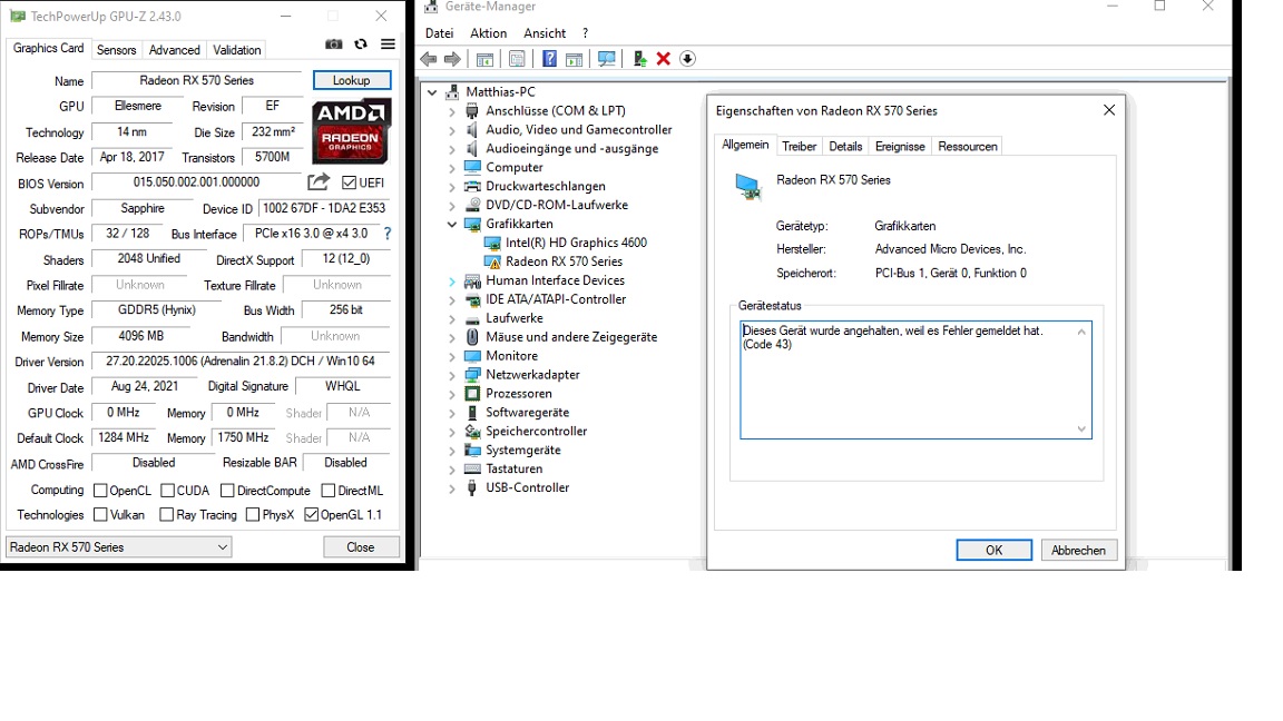

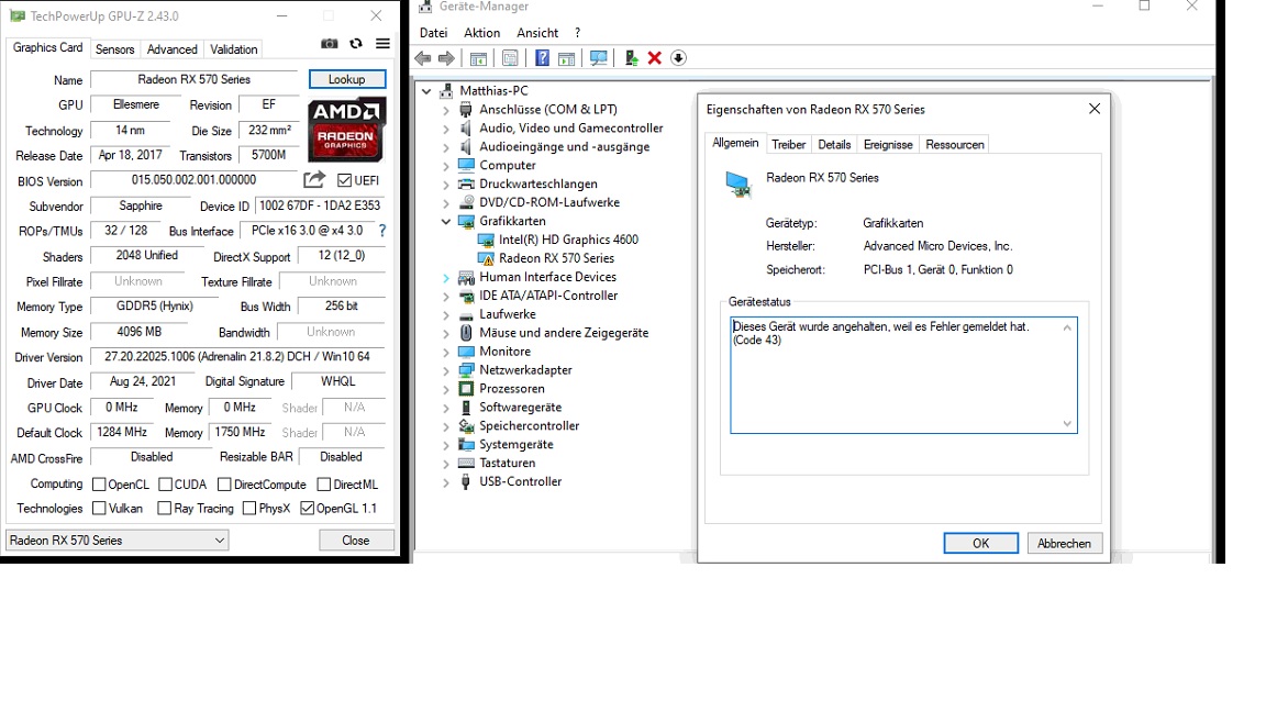

Es gibt übrigens keine RX 570 mit 4 GB die mit 1284 MHZ GPU Takt und 1750 MHZ Speichertakt arbeitet, nur welche mit 8 GB. Siehe dein GPU-Z Screenshot im Startpost.
https://www.techpowerup.com/vgabios...el=RX+570&interface=&memType=&memSize=&since=
Auf der Karte ist ein Bios für eine Karte mit 8 GB Vram, aber die Karte hat nur 4 GB Vram. Da wird vorher ein Custom Mining Treiber drauf verwendet worden sein. Daher geht auch der Standard Treiber nicht.
Ich vermute die Lösung wird sein das Original Bios für die Karte herunterzuladen und zu flashen. Ist die Frage um welche Karte es sich genau handelt, dann kann man das richtige Bios von Techpowerup Downloaden und mit den AMD Flash Tools drüberjagen.
