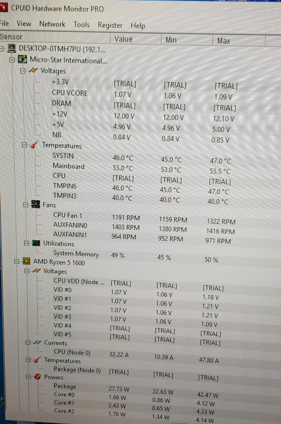

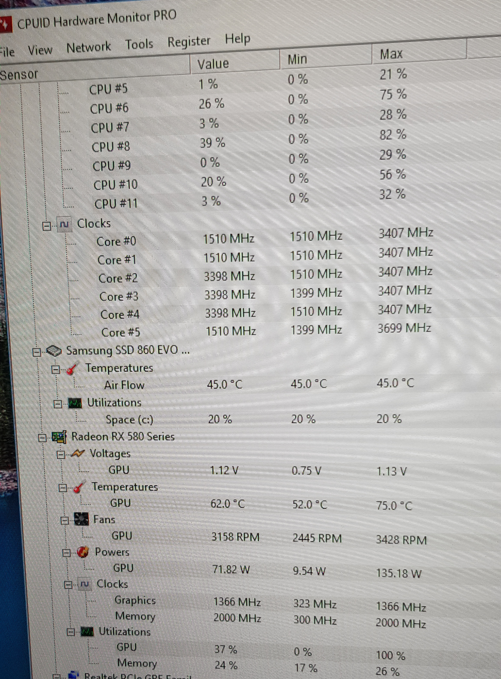

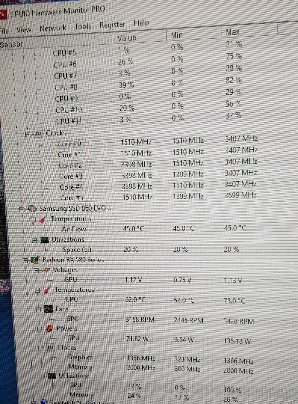

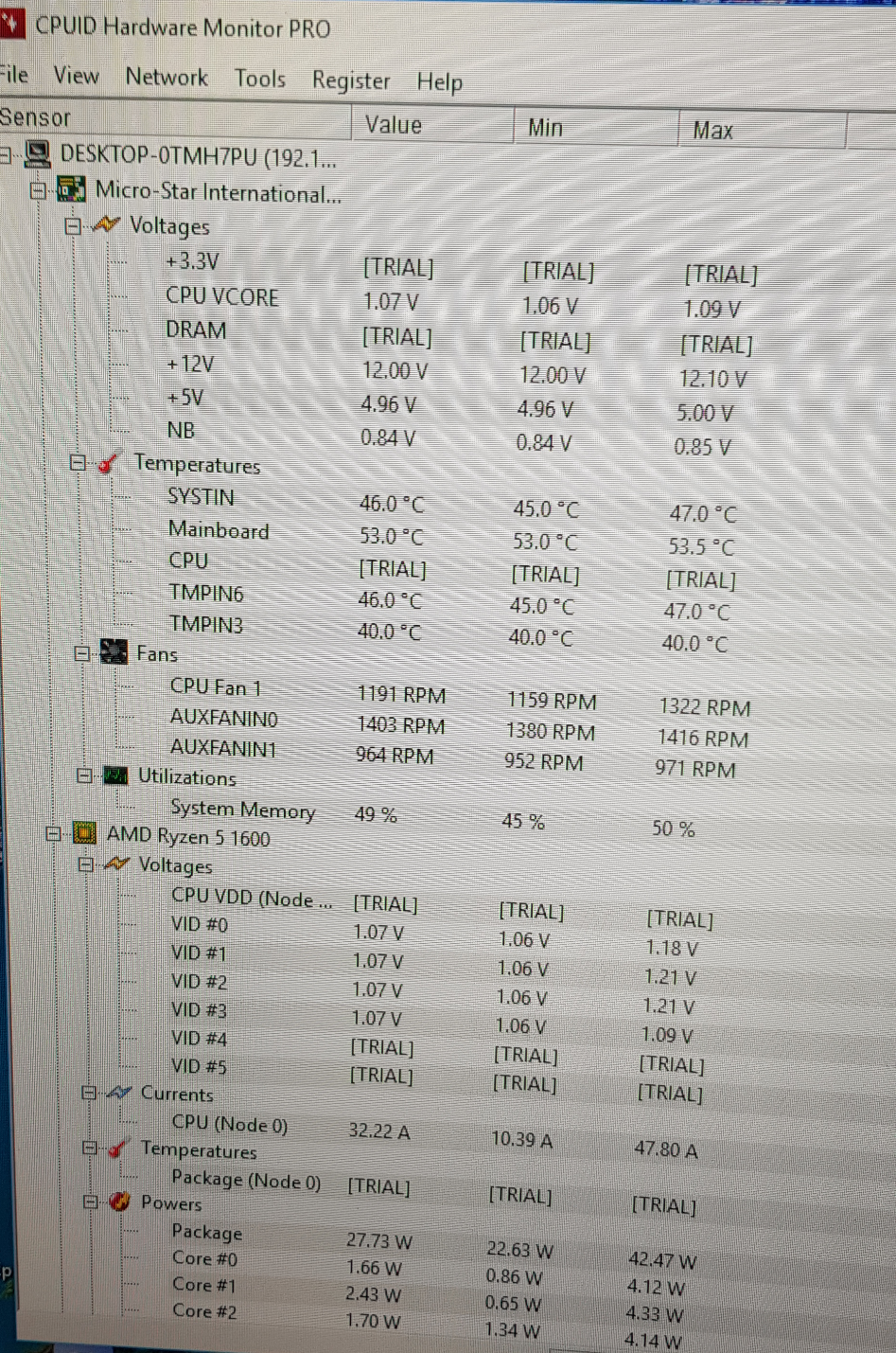

Guten Abend zusammen,
mein Pc wird schon richitg laut wenn ich Overwatch (komplett auf LOW Settings, 144 Hz Monitor) starte, ich weiss nur nicht ob das die Lüfter vom Graka sind oder CPU-Lüfter. 2 Gehäuselüfter drehen auch. Sollte ich die Lüfterdrehzahl ändern?
Mainboard MSI B350M PRO-VDH
CPU Ryzen 5 1600 6x
be quiet! pure power 10 400W
Grafikkarte MSI RX580 8GB ARMOR OC
Gehäuse Sharkoon VG4-V Midi

bei über 3000RPM werden die grakalüfter die primäre lärmquelle sein.
schonmal was von screenshots gehört?
Reaktionen: Aninu und highks
Wobei der CPU sowie Aux0 mit deutlich über 1000RPM auch ziemlich flott und entsprechend lauter sein dürften.
Aber am schlimmsten wird die GPU sein, da gehe ich d'accord mit Deathangel.
Lüfterkurve kannst du Temperaturgesteuert anpassen, geht bei der RX 580 im Treiber selbst.
Spiele->globale Einstellungen->WattMan
Könnte es einen Zusammenhang mit den Sommerlichen Temperaturen geben? Oder macht die Kiste schon immer lärm?
2500 dürften 50% sein. Für einen Spielestart sind 60% schon viel.

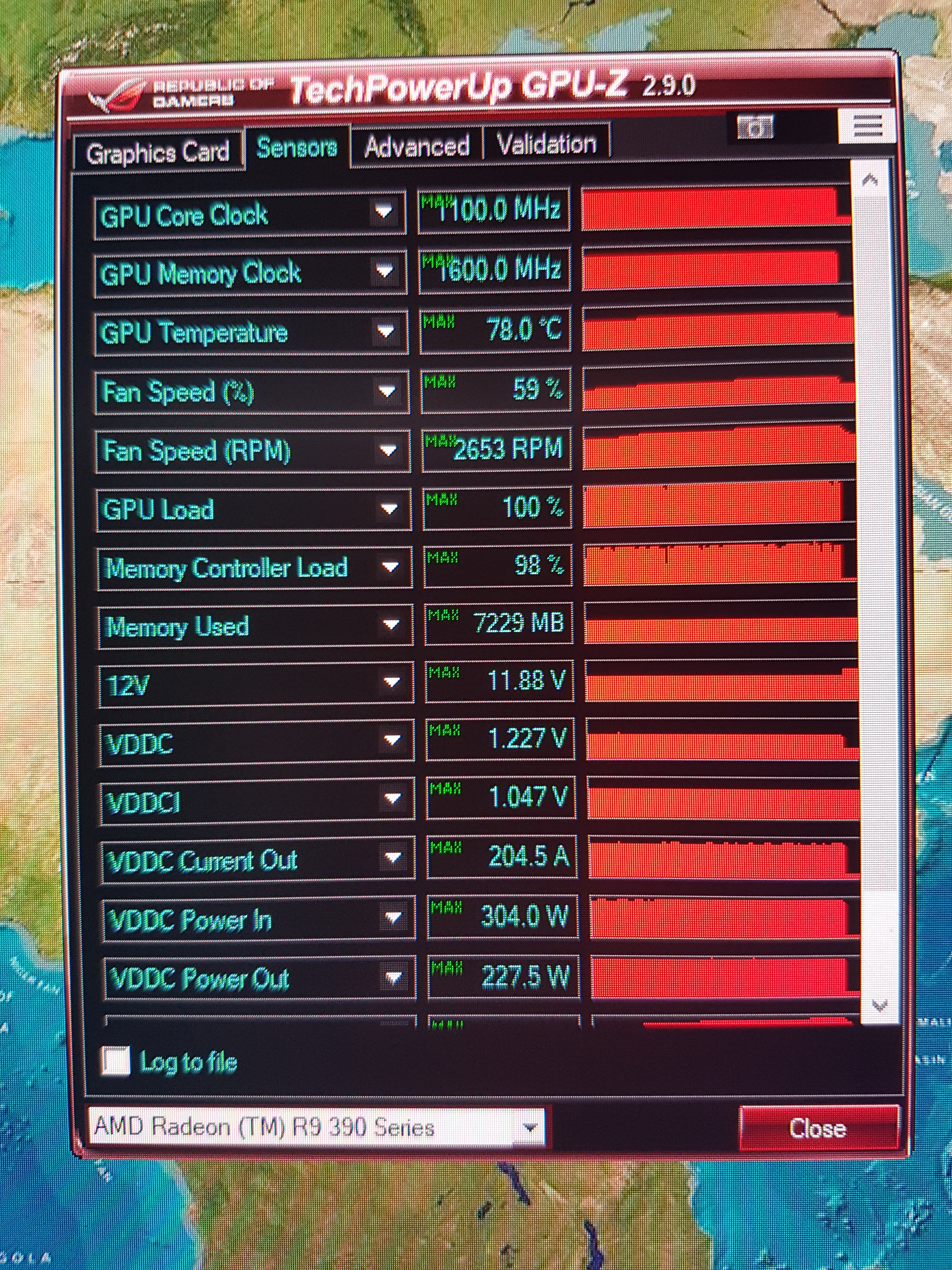

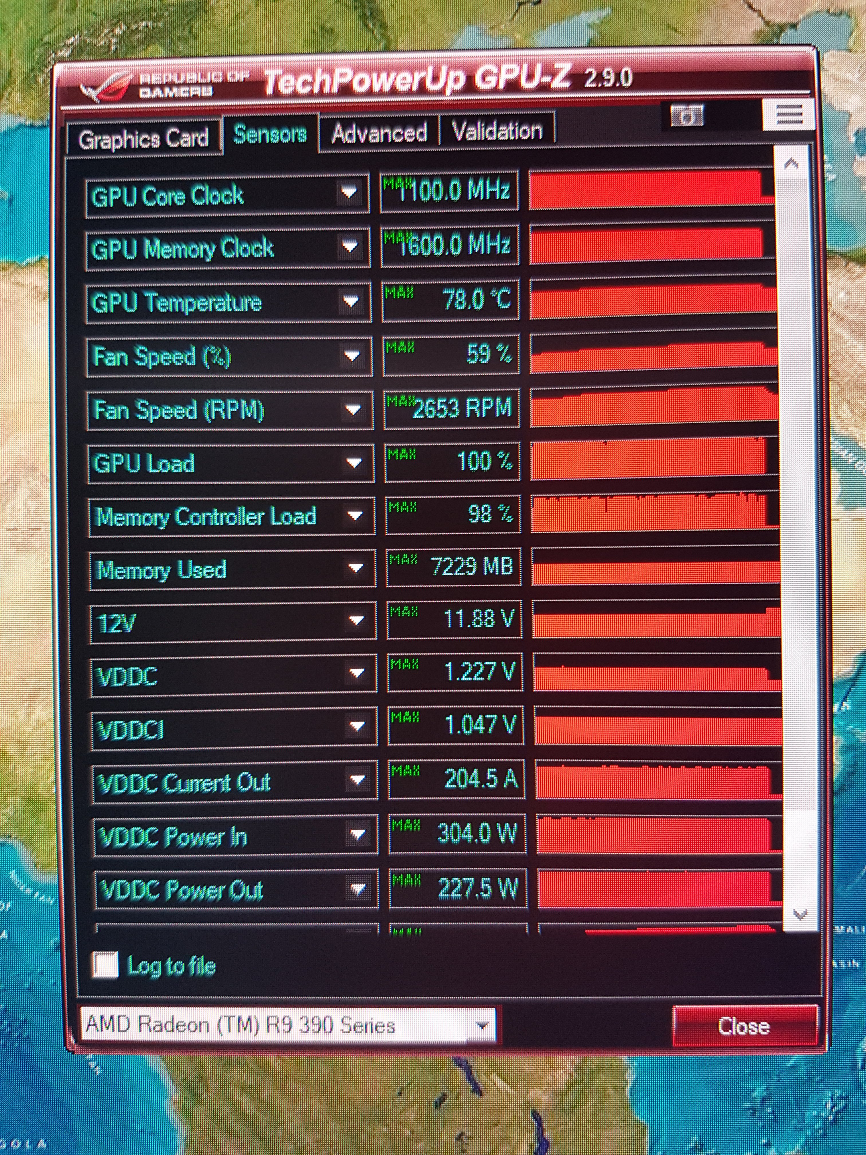

Ich hatte vor kurzem mal nen Test gemacht mit einer R9 390, siehe Bild.
Sollte annähernd gleich zu deiner RX580 sein. Da sieht man ähnliche Werte, allerdings im 30° Dachgeschoss.
Bei mir sinds ca. 800upm weniger bei der Temp.
Ich würde einfach mal sagen: Wenns bei dir warm ist, alles "normal". Entweder leise und warm, oder kühler und laut.

welche 390? da gab es einige mit deutlich besserem kühler als dem auf der 580 Armor. letzterer ist ziemlich gurkig.
Die Sap. Nitro.
Ich weiß, 3 Lüfter und fetter Block.
Deshalb auch weniger upm und der Hinweis auf "alles normal".
