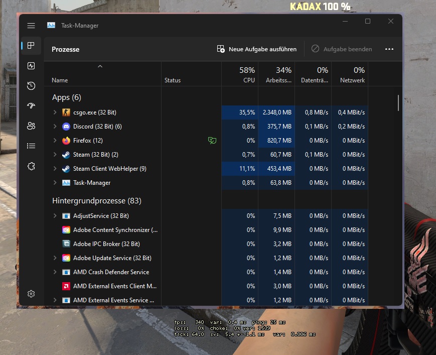

Wie sieht dabei die CPU Auslastung aus? Dabei bitte die Auslastung aller Kerne im TM beachten.
Hab dir mal nen Screenshot gemacht ...
Hab 1920x1080 und Low Settings... Fps sind zwischen 400 und 250.... ganze zeit hoch und runter...
Und dann kommen die lows...
