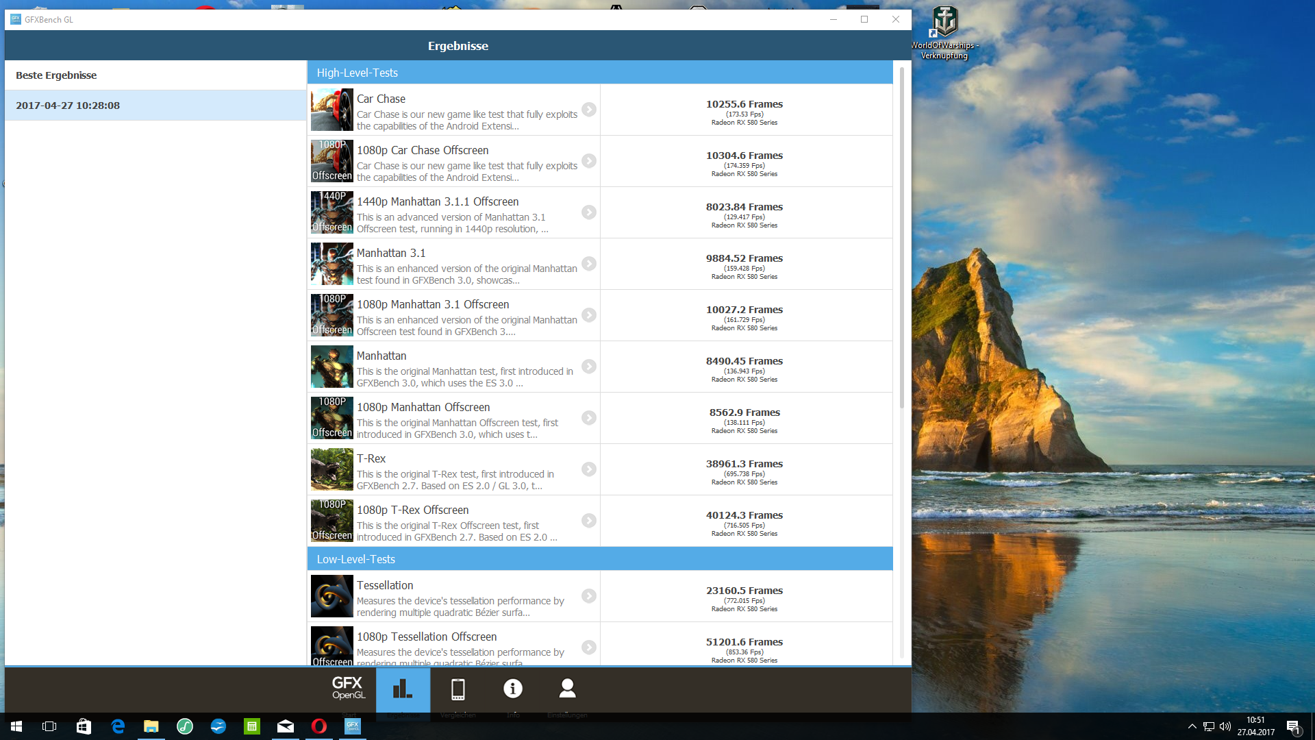

wenn die 1080 TI nur 116 FPS auswirft , meine getürkte RX580 jedoch 114,5 gibt s eigentlich nur 2 Möglichkeiten
1.: OpenGL Treiber Bug bei NVidea - zu 99,9 %
2.: Bug im R15 Benchmark , da dieser jedoch , siehe Interner Link , schon mal 160 FPS bei einer 1070 ausgewiesen hat , wurde dort vermutlich ein anderer , älterer Treiber verwendet.
open GL Benchmark - ein Durchlauf dauert lang 20 min ? zumindest wenn man alles durchlaufen lässt , ca 280 mb
https://gfxbench.com/result.jsp vergleichstabelle
https://gfxbench.com/windows-download/gfxbench/ -
Windows Download

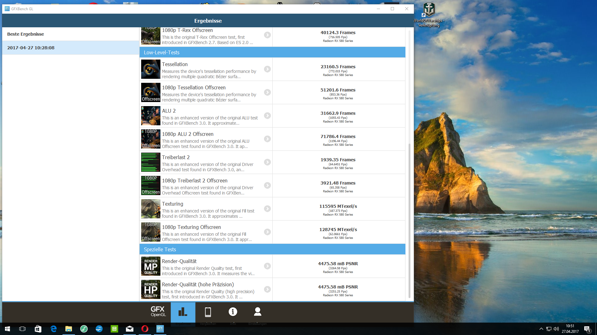

meine Ergebnisse - bei mir kams öfters mal zu Spulenfiepen - wegen der teilweise sehr hohen FPS Raten
Anhang anzeigen 620485Anhang anzeigen 620486
In dem Benchmark liegt mein System bis auf 2-3 Ausnahme immer so, wie es nach den Vergleichswerten "soll".

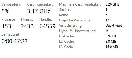

2. Außerdem: Virtualization ist (im Bios) ausgestellt (und wird auch so im Taskmanager angezeigt) aber Afterburner zeigt im OSN 12 Kerne an und ich kann im Taskmanager 12 Kerne zuweisen.
Glaub du verwechselst SMT mit Virtualisierung für Virtuelle Maschinen.
Aber ich habe jetzt Windows komplett neu installiert, diesmal die Version 1607 und nicht das zickige Creators Update. Bei mir hat sich nichts verändert an den Ergebnissen. Nur ist endlich das dumme laggen weg wegen den zwei Bildschirmen. Die Leistung stimmt in anderen Spielen, daher sind mir diese Benchmark Ergebnisse egal.
Das kann gut sein - bei mir ist es aber die einzige Einstellung im BIOS, zu dem Thema - ich finde im MSI mainboard schlicht keine Einstellungsmöglichkeiten zu Virtuellen Kernen.

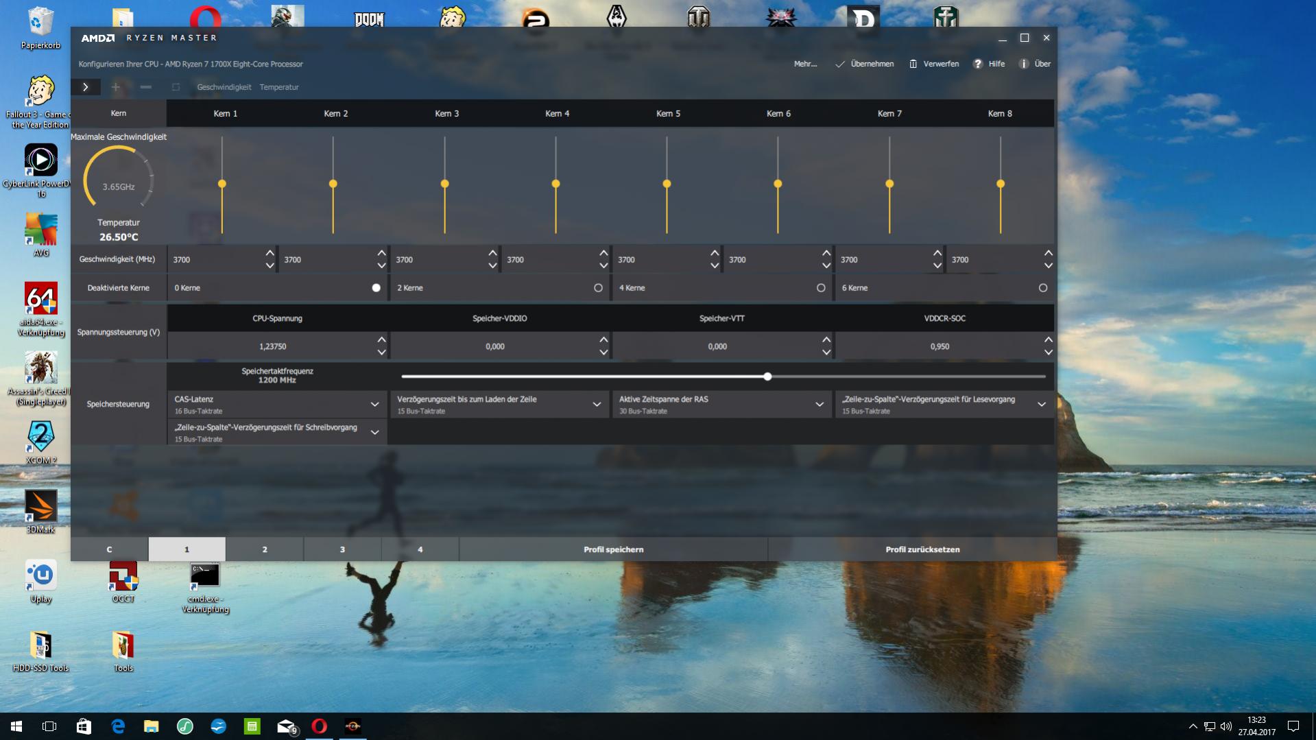

du kannst ganz leicht Kerne deaktivieren mit Ryzenmaster
Wichtig : unter C kannste nichts einstellen , klicke auf 1 , links steht Deaktivierte Kerne 0 2 4 6 , klicke auf 2 oder 4 passe meinetwegen auch den Takt an - dann übernehmen anklicken - kannst das Profil auch abspeichern - dann hast du jedesmal wenn du auf 1 klickst die Einstellungen schon da stehen

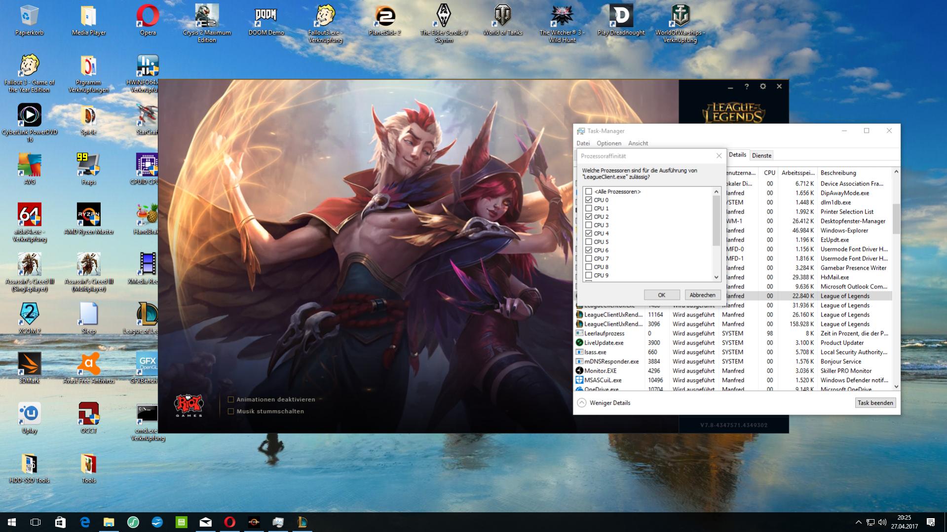

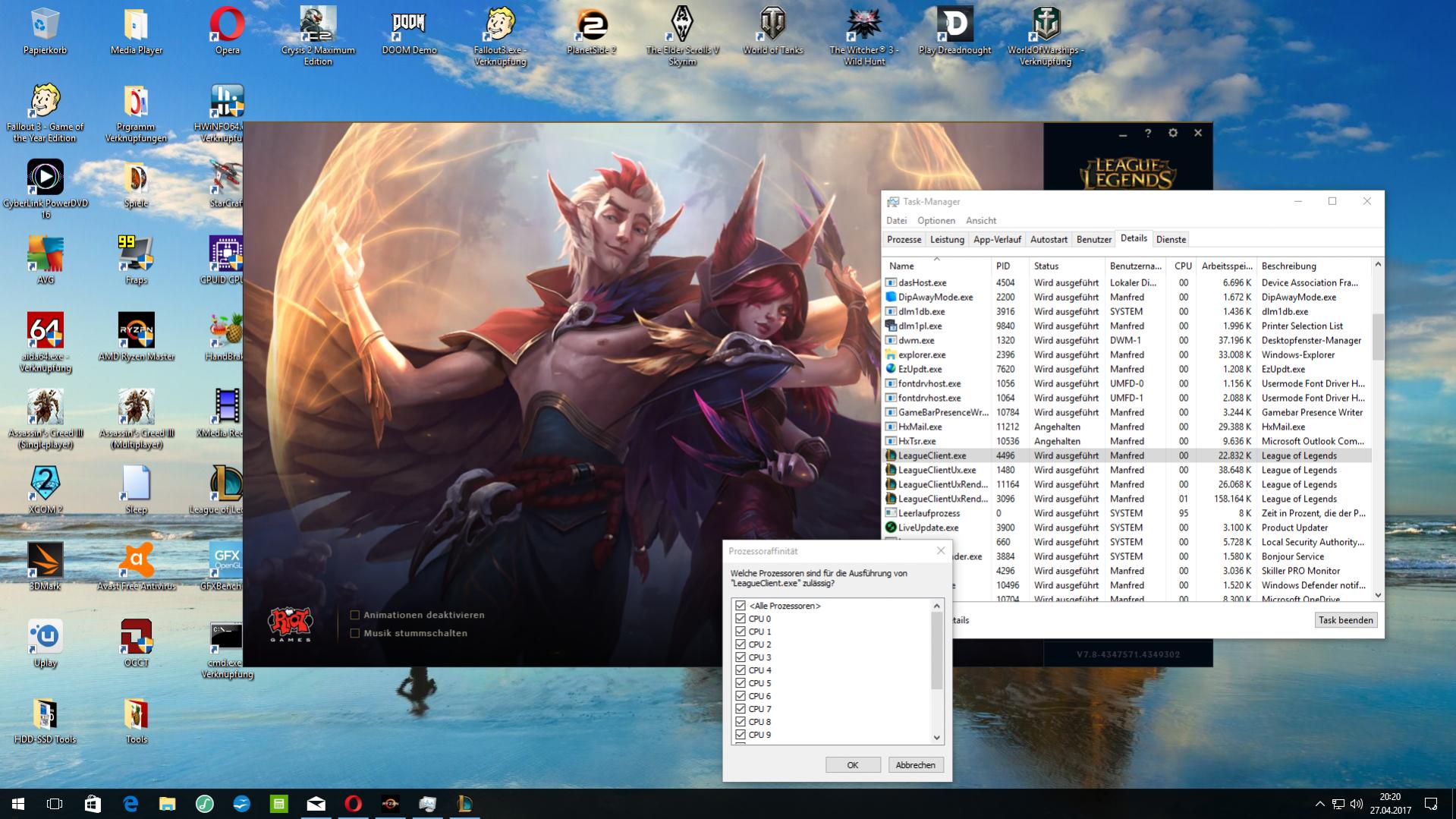

Starte LoL , starte den Taskmanager , klicke auf Details , rechtsklick auf Zugehörigkeit festlegen , dann erscheint ein Fenster in dem du Treads an und abwählen kannst , wähle 0 2 4 6 - dann müsstest du einen reinen Quad core ohne smt haben
Anhang anzeigen 620568Anhang anzeigen 620569
Danke, das habe ich, wie im letzten Beitrag beschrieben, schon grundsätzlich ausprobiert. Leider kein Erfolg, FPS blieben gleich, 1 Kern ist zu 90% ausgelastet.
Ich werde es gleich noch exakt mit den Kernen 0 2 4 6 ausprobieren, vielleicht ändert das etwas :) Bis dahin schreibe ich im MSI Forum und erkundige mich nach der SMT Funktion
Leider keine Änderung, die Fps sind irgendwo zwischen 100 und 120, ab und zu 130
Mal überlegt den Kern mit dem Ryzen Tool zu übertakten? Wenn ich das richtig sehe, lässt das Tool ja die Übertaktung eines einzelnen Kerns zu.
Das Tool lade ich grade, habe aber eine interessante Entdeckung gemacht, was ggfs. die Lösung sein könnte.
