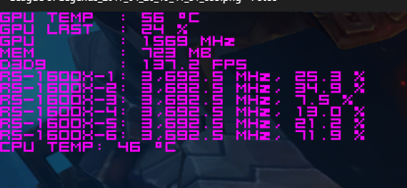

Hab das selbe "Problem" in LOL. Ein Kern liegt permanent bei 70-80% also liegt hier ein CPU-Limit vor. Ich komme auch auf maximal 150 FPS wenn ich alle Sync Möglichkeiten deaktiviere. Mich stört es nicht weiter, da ich mit Gsync spiele und das Bild einfach Butterweich wirk, auch wenn mal Drops auf 120 FPS kommen.

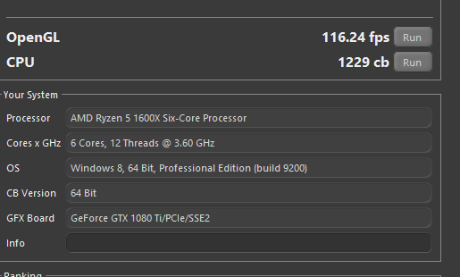

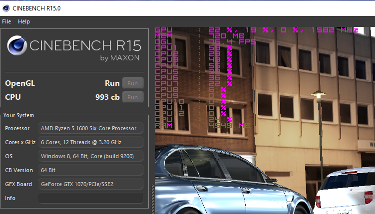

'So - Windows 10 ist endlich drauf, die Treiber wieder aktualisiert und der Cinebench R15 lief -
das Ergebnis: 80 fps.
In diesem Test hier wurde ziemlich exakt der doppelte Wert erreicht
http://proclockers.com/reviews/video-cards/gigabyte-geforce-gtx-1070-g1-gaming-video-card-review?nopaging=1
Hier ein Screen von Afterburner während des Benchmarks:
Jemand eine Idee, wo die Differenz zu 160 fps geblieben ist (und wieso Cinebench W10 als W8 erkennt?)

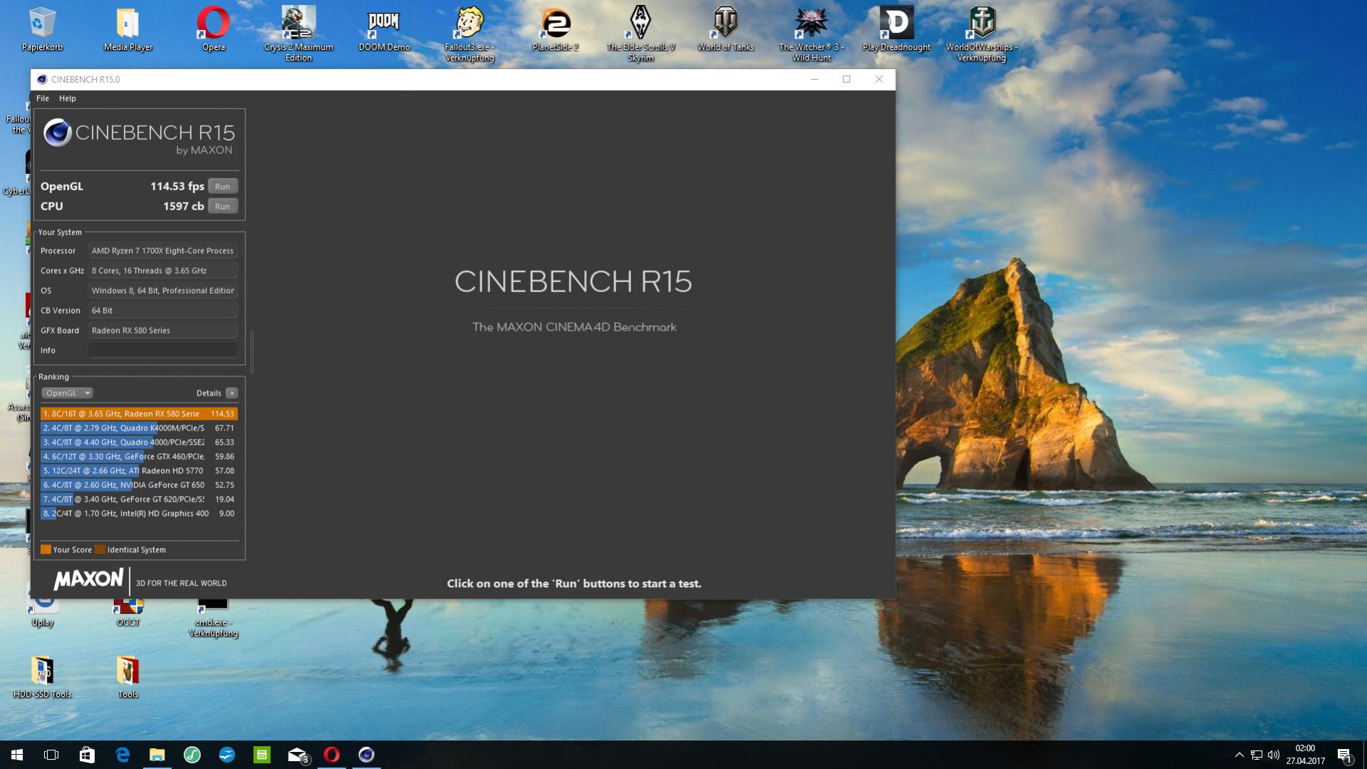

MK one schrieb:Nein , aber da kann was nicht passen - ich hab rund 115 FPS mit meiner getürkten RX 580 , die 1070 ist ne ganze Ecke schneller
Die Frage ist nur - was? Ich habe keine Ahnung, woran es liegen kann und bin nach ~15 Stunden in den letzten 2 Tagen mittlerweile auch genervt.
Ich lasse jetzt noch einen Heaven Benchmark laufen und vergleiche die Werte mit denen von Anderen, dann mache ich für heute Feierabend.
Ich sehe grade, dass dein Ryzen 55% mehr liefert als meiner, du hast zwar 2 Kerne mehr, aber da kommt mir mein Wert sehr wenig vor.

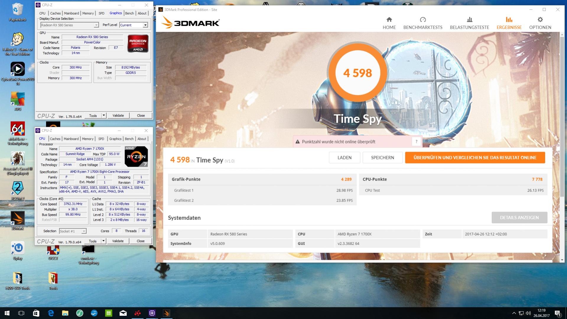

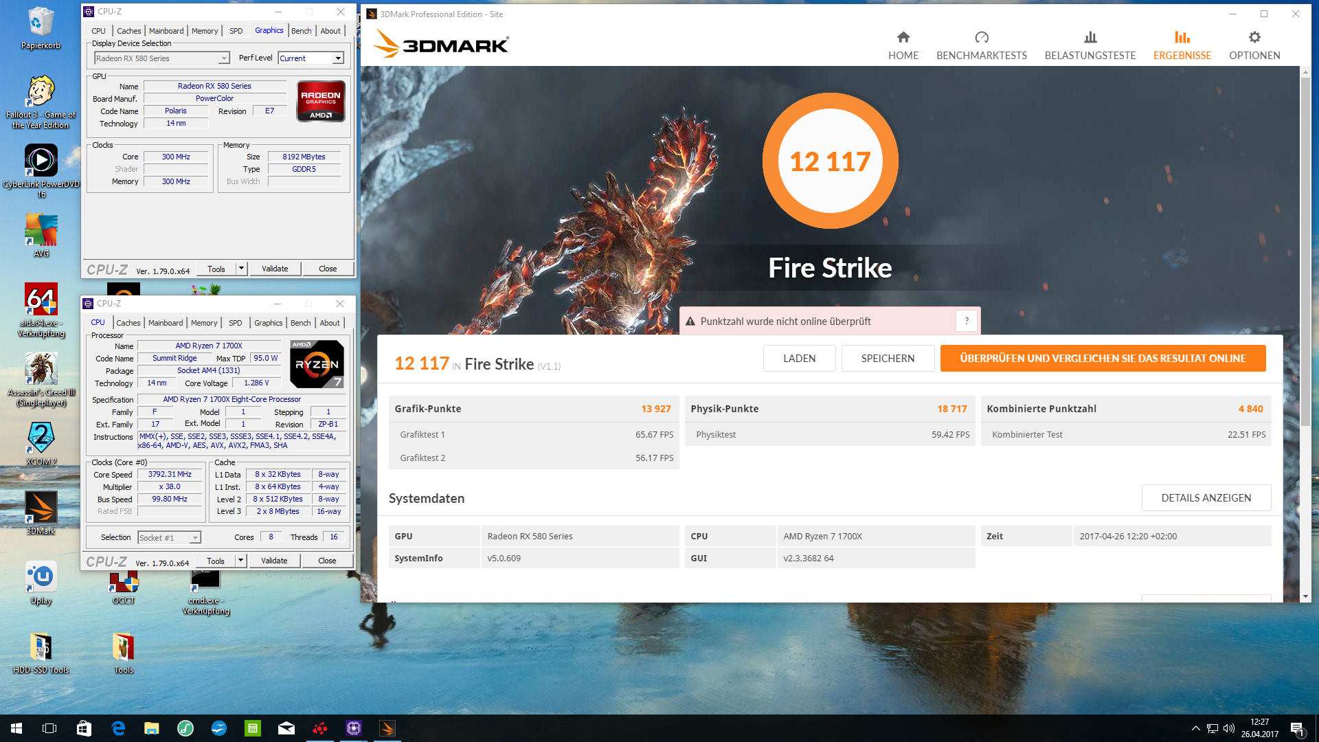

Komplett neues System - SSD habe ich vorher formatiert. Beim Heaven Benchmark 4.0 bin ich mit 90 fps "okay" dabei. Eben mal schnell Assassins Creed 3 installiert, waren im Schnitt 85 fps auf höchsten Einstellungen - auch das okay.
3D Mark muss ich über Nacht laden lassen, sind ja 4GB.

Mittlerweile erreicht der PC im Cinebench für den Prozessor leicht übertaktet Normalwerte von 1120 - der GPU Benchmark bleibt aber mit 84 weiter fast 90% unter soll, während der Heaven Benchmark mit 92 wirklich okay ist.
Der Thread ist wirklich interessant, da ich ungefähr die selben Probleme habe mit meinen R5-1600X
Im Cinebench GPU Test komme ich mit einer 1080 TI auch nur auf 116 FPS, dort liegt aber auch ein Kern wieder permanent im Limit mit 90-95% und die GPU dreht Däumchen.

WuuulF schrieb:Im 3DMark wird meine CPU als AMD K17 angegeben, scheinbar erkennt er diese nicht richtig.
Ryzen ist ein K17. Das passt schon. Auch sind ~1100-1300 CineBench Punkte je nach Takt völlig normal für einen R5. Die CPU läuft also problemlos und schnell. Das einzige was ihr noch schauen könntet ist, ob der Speicher läuft wie er soll (Aida64 runterladen und Lesedurchsatz und Speicherverzögerung benchen und hier posten). Ich bezweifel aber nach wie vor, dass das ein Problem der CPU ist. Die Frage ist warum eure Grafikkarte so lahm ist - Da würde ich meine Zeit investieren.

Irgendwo muss der Wurm drin sein, dass 3D Anwendungen teils zuviel auf die CPU "ausgelagert" wird statt über die GPU. Ansonsten kann ich mir nicht erklären wieso in LOL und in Cinebench jeweils ein Kern im Limit hängt und die GPU sich langweilt bei 20-30% Auslastung.

wenn die 1080 TI nur 116 FPS auswirft , meine getürkte RX580 jedoch 114,5 gibt s eigentlich nur 2 Möglichkeiten
1.: OpenGL Treiber Bug bei NVidea - zu 99,9 %
2.: Bug im R15 Benchmark , da dieser jedoch , siehe Internet Link , schon mal 160 FPS bei einer 1070 ausgewiesen hat , wurde dort vermutlich ein anderer , älterer Treiber verwendet.

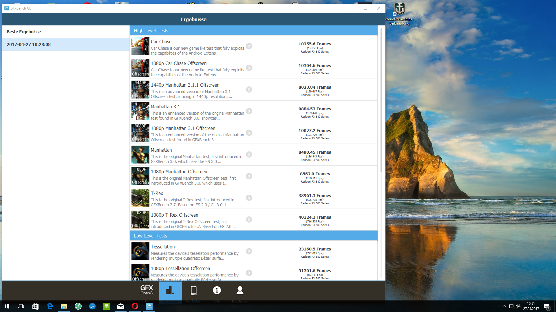

open GL Benchmark - ein Durchlauf dauert lang 20 min ? zumindest wenn man alles durchlaufen lässt , ca 280 mb
https://gfxbench.com/result.jsp vergleichstabelle
https://gfxbench.com/windows-download/gfxbench/ -
Windows Download

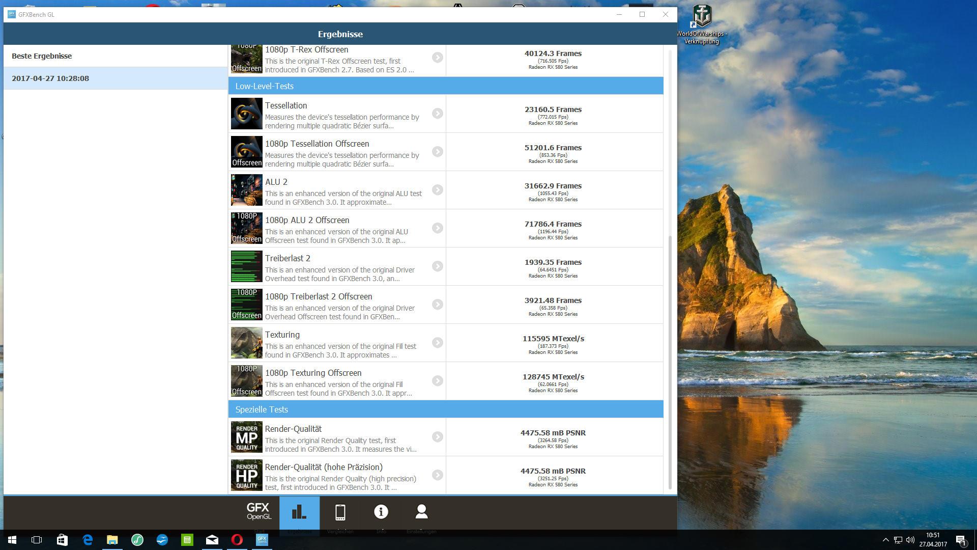

meine Ergebnisse - bei mir kams öfters mal zu Spulenfiepen - wegen der teilweise sehr hohen FPS Raten
Windows Download
