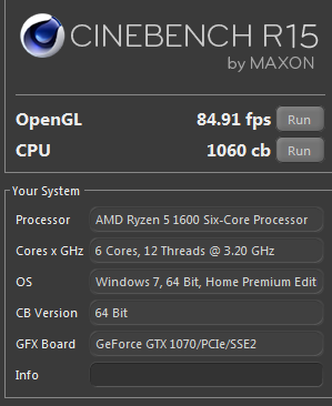

Irgendwas stimmt nicht:
Cinebench R15 CPU Benchmark ergibt einen Score von 1085 - wie ist der Wert einzuordnen?
OpenGL von Cinebench ergibt 78,71 fps
Habe kurz gegoogelt und normalerweise sollte die 1070 bei 110-130 fps liegen.

Habe mal den R15 OpenGL Benchmark laufen lassen und komme nur auf 85 Fps, im Netz findet man für die 1070 eher 120-160 fps. Die GPU taktet auf 1580 mhz. Die Auslastung während des Benchmarks ist nur auf 25%.
Ich lade aktuelle W10 runter, deshalb kann ich keine Screens aus dem Bios machen. Wenn W10 installiert ist lasse ich den Benchmark nochmal laufen.

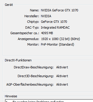

Was mich aber noch viel mehr wundert: Ich wollte grade meine DirectX Version checken, mittels DirectX Diagnoseprogramm
und da wird angezeigt:
Wieso erkennt der nur 4GB Speicher bei der 1070?
Ich werde W10 installieren lassen und dann den Benchmark für die GPU nochmal laufen
lassen, ich frage mich wirklich, wieso ich 50% weniger FPS beim Benchmark habe als
"normal" (der CPU Benchmark Wert ist okay!)

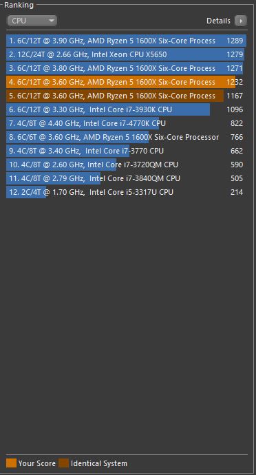

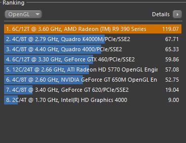

Meine Werte zum Vergleich, System steht in der Sig. Kein OC.
Das deine CPU-Werte kleiner sind, erklärt sich wohl zum Teil das bei dir SMT aus ist und bei mir an. Aber trotzdem sollte dein System wesentlich mehr leisten.
Edit: Muss mich korrigieren, laut deinem Screenshot hast du wieder Standardwerte bei deiner CPU eingestellt. Dann stimmt wohl der CPU-Wert. Grafik ist dennoch eigenartig.

psychenic schrieb:Das deine CPU-Werte kleiner sind, erklärt sich wohl zum Teil das bei dir SMT aus ist und bei mir an. Aber trotzdem sollte dein System wesentlich mehr leisten.
Wieso, das kommt mit SMT aus doch ungefähr hin. Für mich sieht das nicht danach aus das hier die CPU ein Problem hat sondern vermutlich hast du bei Win7 irgendwelche Treiber vergessen und die Kiste läuft zur Hälfte mit Softwarerendering.

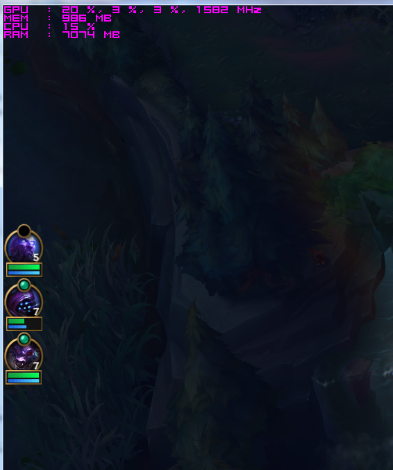

pupsi11 schrieb:also - du kannst dein LoL auch zocken wenn du was runter laden tust. also liefer endlich screens mit der msi Ab OSD anzeige wo man die auslastung sieht usw.
ansonsten troll wo anders rum
Kommt in ein paar Min - sorry - musste meine Afterburner Version deinstallieren, weil die OSN Funktion gefehlt hat.
Vielleicht eine doofe Frage:
Habe Screenshots auf F9 gelegt, wenn ich In Game F9 drücke, dann passiert aber nichts?
Habs jetzt im Fenstermodus mit Snipping Tool gemacht:
Die GPU Werte sind:
Power
Auslastung
VID Nutzung
Prozessortakt
