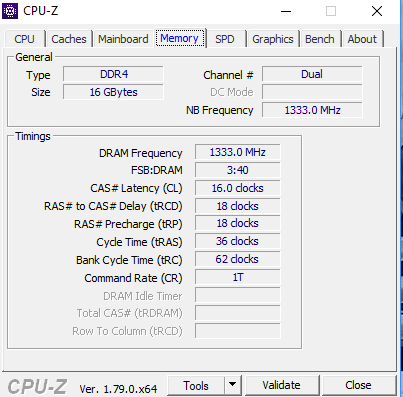

Wie läuft denn Dein Speicher im Ryzen Sys?
Mach doch mal einen Screenshot von CPU-Z im Reiter Memory...
2666 mhz, Screen mache ich gleich und einige Tests mit neueren spielen und den Vergleich mit einem 980ti - i7-6700k System.
Läuft laut CPU-Z nur mit 1333 mhz
Dabei ist ein 2800 mhz Corsair drin, der
auf der QVL Liste des Boards stand
Ned Flanders schrieb:Wie läuft denn Dein Speicher im Ryzen Sys?

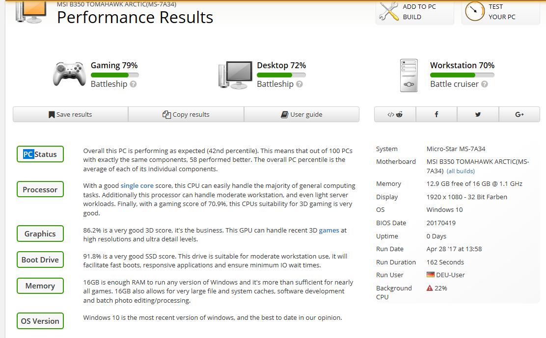

Hier ist der UserBenchmark:
Laut dem läuft dem Ram auf 1.1 GHz

Jetzt mach halt mal den CPU-Z Screenshot. Takt ist ja nicht alles...

@pctüftler
Das passt soweit, cpuz zeigt da immer die DRAM Frequ. an bei Ryzen.

Ok, also:
DDR4 2666MHz CL16 ist jetzt nicht die Pracht, ist aber auch nicht unter aller Sau.
