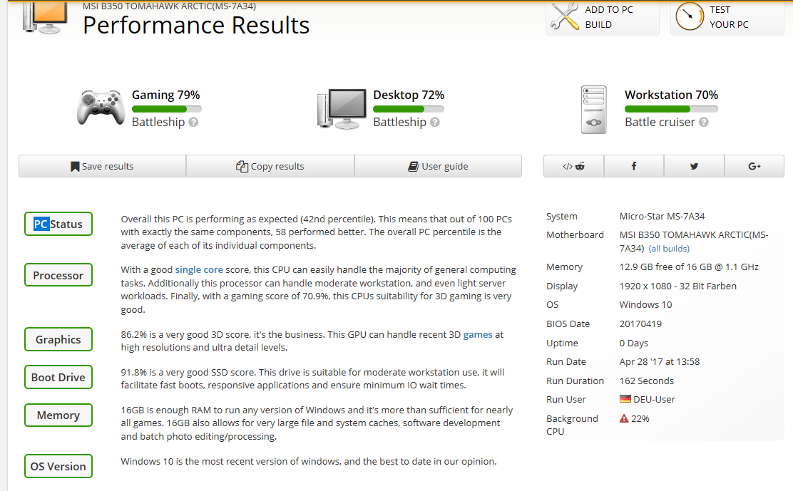

Hier der Userbench.
Alles soweit auf Stock soweit:
http://www.userbenchmark.com/UserRun/3533418

Btw: Mit was kommst du eigentlich auf eine Background CPU von 22%?
Danke - da haben wir den Unterschied. Bei dir erkennt er den 3200 mhz Ram bei mir zeigt er statt 2800 nur ca. 1300 an.
Naja in cpuz teilt er bei dual channel logischerweise durch zwei. Userbench müsste ich genauer schauen... War nur 10min daheim und dachte ich lass es kurz laufen :D hab mir das Ergebnis nicht angeschaut.

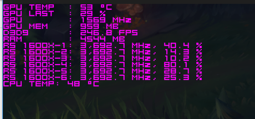

Ich hab bei mir den Fehler gefunden, weshalb ich in LOL auch nicht über 160FPS gekommen bin. Bei mir war Gsync der Schuldige, ich hatte es nicht ausgeschaltet. Mit deaktivierten Gsync komme ich auf 250 FPS
Und hier mein UserBenchmark, meine SSDs sind leider nicht die besten und schreien danach ausgetauscht zu werden.
http://www.userbenchmark.com/UserRun/3533798
'Auch bei dir zeigt er im Benchmark den "korrekten" Takt an, hast du 4x4 oder 2x8 GB DDR4?
Ich hoffe der TO erzählt uns jetzt nicht gleich das er Gsync benutzt....

Dem TE wird der richtige Takt angezeigt und der ist nicht zu lahm.
DDR = Double Data Rate ... in einem Takt können 2 Aufgaben abgearbeitet werden = 1333MHz = DDR 2666
Mfg David
Und wieso werden mir im Benchmark 1.1 Ghz angezeigt und bei jedem anderen die "richtige" Zahl?
