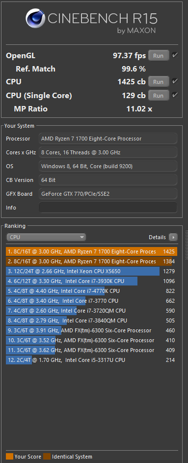

ich habe mir vor allzu kurzer zeit ein Ryzen 1700 System zsm. gebaut.
doch nach einiger zeit und einigen Tests ist mir aufgefallen das mein Ryzen 1700 im vergleich zu anderen Ryzen 1700ern extremst schlecht abschneidet.
hier meine Cinebench R15 Ergebnisse :
wenn man sich im Internet nach Test umschaut schneiden andere Ryzen 1700 Viel besser ab :
http://www.technikaffe.de/cpu-amd_ryzen_7_1700-707
http://www.pcgameshardware.de/Ryzen...chmark-Performance-Zen-Release-Specs-1223124/
http://www.relaxedtech.com/reviews/amd/ryzen-7-1700/6
Da meine restliche Hardware auch nicht Schlecht ist versteh ich das nicht so ganz
es wird eine in CinebenchR15 eine MP Ratio von 18.0 angegeben diese schaffe ich zb. nicht mal annähernd!
ich habe keine weiteren Programme offen und unter Windows wurde das Ryzen Profil (von AMD) eingestellt
bin sehr enttäuscht !
eine SSD habe ich natürlich auch !
Das man nicht immer gleich gute OC Ergebnisse mit CPUs erzielt ist ja normal und auch kein RMA Grund aber wenn die CPUs noch nicht einmal ansatzweise ihre beworbene Grundleistung bringen ist das meiner Meinung nach ein RMA Grund oder nicht?
LG. Cpt.Nightmare

stimmt, da kommst du nicht mal ansatzweise ran. das singlecore-ergebnis ist allerdings tatsächlich niedriger. aber mal anders gefragt: wo fehlt leistung?
Die Multicore-Leistung ist aber mit 1384 auch nicht so dolle, mein 3.9GHz 1600 schaft schon 1280.
Könnte daran liegen, dass sein 1700 nur mit 3GHz läuft? Welchen Multi hast du denn im Bios? Oder hast du was im Ryzen Master verstellt???

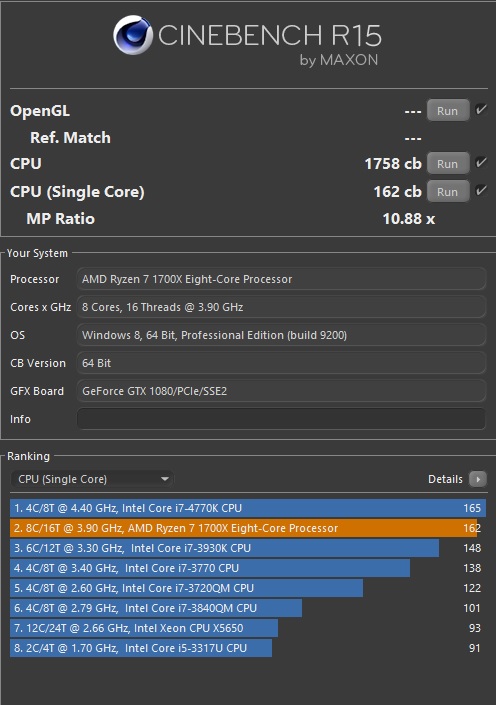

Ich benche mal mit meinem 1700X.
Wenn ich meine Werte nun mit deinen Links vergleiche, liege ich bei Single-Core auf i7-6900K Niveau + mehr Multithread-Leistung. Wie man aber auch sieht, zeigt Cinebench auch an, dass die CPU auf 3.9Ghz lief. Ich gehe stark davon aus, dass bei dir die CPU auf einem Kern beim Bench nicht mit dem Turbo von 3.7Ghz lief, sondern der All-Core-Turbo anlag. Reicht schon aus, wenn irgendeine Anwendung auf einen anderen Kern ausgelagert wird. Schon liegt der Turbo nicht mehr an.

SKu schrieb:

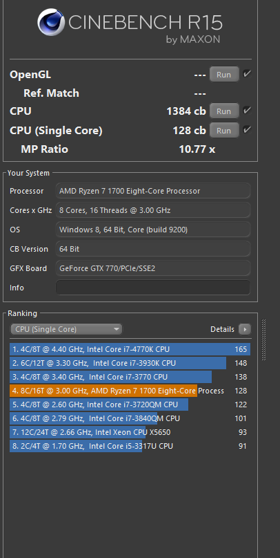

Hmmm also wie ich sehe liegt deine MP Ratio bei 10.88x im Internet wird sie mit 18 angegeben O.o WTF bei mir liegt sie auch um den dreh bzw. jetzt sogar höher anscheinend stimmen die im Internet verbreiteten Ergebnisse so garnicht!
ich habe gerade mal alle Windows 10 Programme (cortana,groove musik etc.... also den ganzen Schwachsinn beendet und nen paar msi board tools ( das waren kleine Hintergrund Prozesse keine Hauptprozesse ) und nun ..... Schau dir dass an !
Windows 10 ist ja leider auf diesen ganzen social media schwachsinn usw ausgelegt ... das mindert anscheinend die performance durch diese ganzen programme ..
Vielen Dank für deine Mühe!!!!
Ich weiß nicht, wo du die MP Ratio Werte her hast aber die Angaben in den Benches passen, wenn auch nicht ganz genau. In keinem deiner Links lese ich etwas von der MP-Ratio von CBR15. Wer dann irgendwo etwas von 18 schwabuliert, der kann einfach nicht rechnen.
1425/129 = 11.05
129*18 = 2.322
Bei einer MP-Ratio von 18 müsste man also über 2.300 Punkte im Multithread-Bench erreichen.
Wie gesagt, könnte man sämtliche Hintergrund-Software deaktivieren, würden die Werte natürlich noch höher ausfallen. Man kann daher die Ergebnisse als Anhaltspunkt verwenden aber die sind eben nicht in Stein gemeißelt. Optimiert man noch die Subtimings des RAMs, steigt der Score weiter, usw.
Wenn deine Kühlung da ist, bring ihn auf 3.8Ghz oder wenn er auch ohne hohe Spannung 3.9Ghz macht, dann dahin.

3% besseres ergebnis und schon bist du nicht mehr "sehr enttäuscht"?
wo nimmst du die MP Ratio von 18 her?
lief die CPU beim singlecoretest jetzt mit 3,2 oder 3,7GHz? das sind knapp 16% unterschied, die singlecore-ergebnisse in den von dir im OP verlinkten tests waren ~17% höher als deins, passt doch recht gut.
