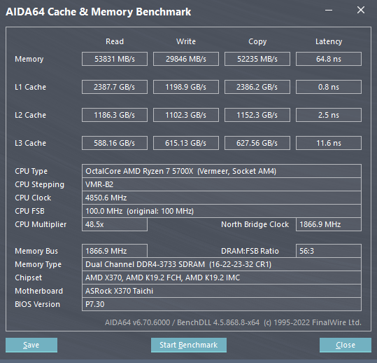

  • Arbeitsspeicher (RAM): … 1867 dualrank

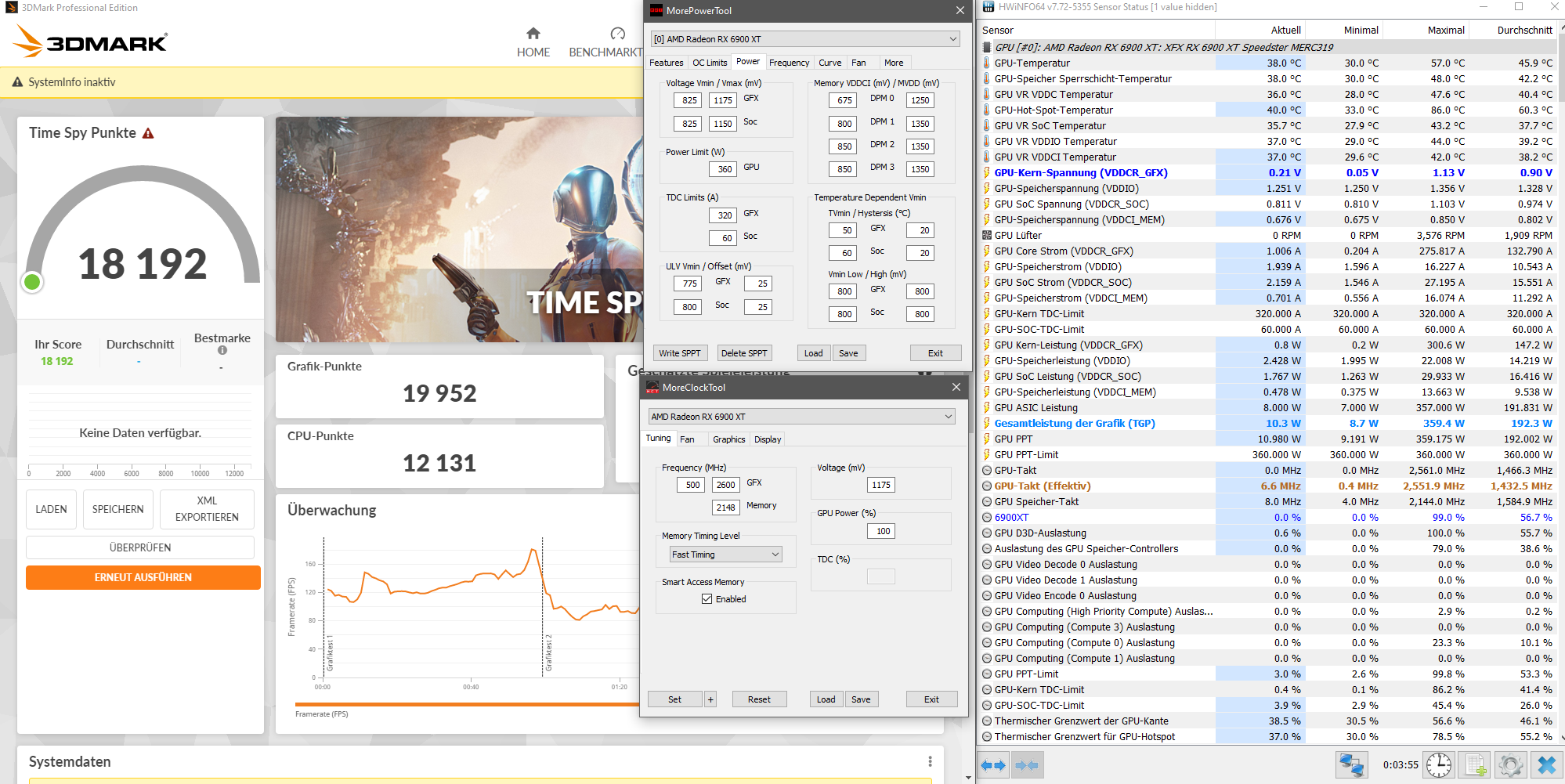

TimeSpy 360 TGP - da habe ich lediglich PL auf 360 W angehoben, ansonsten Referenz-Einstellungen der 255 W Bios.
360W - 19.952

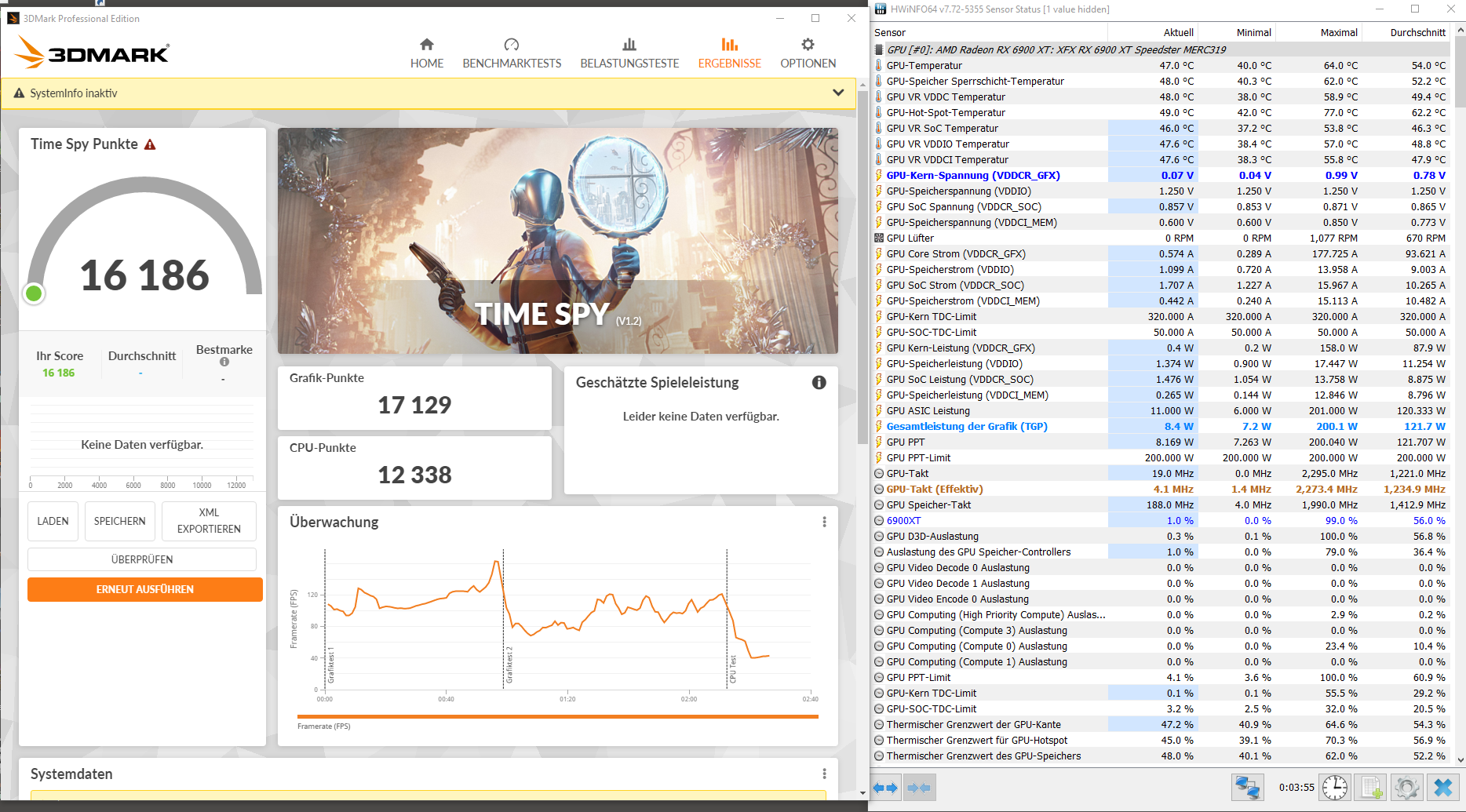

TimeSpy 200 W
200W - 17.129

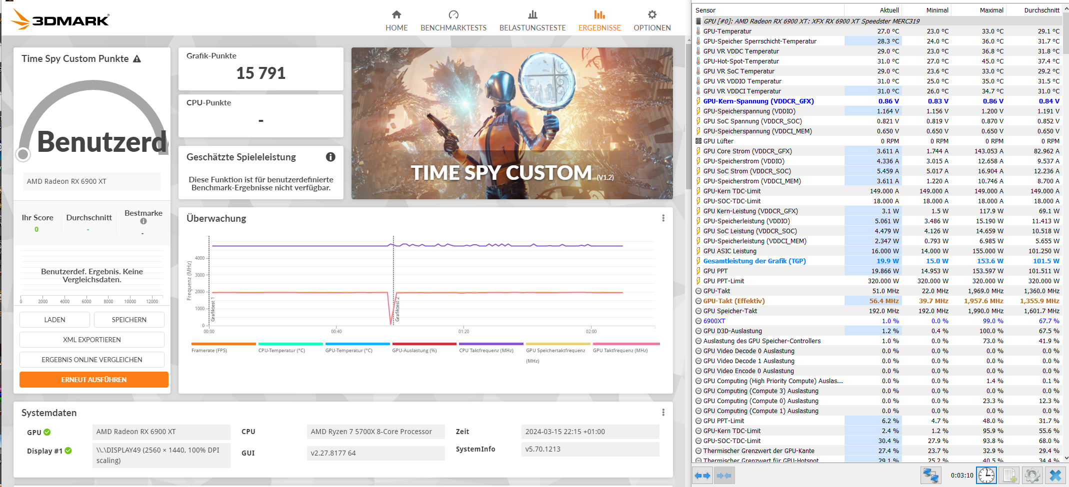

TimeSpy 150 W
150 W - 15.791

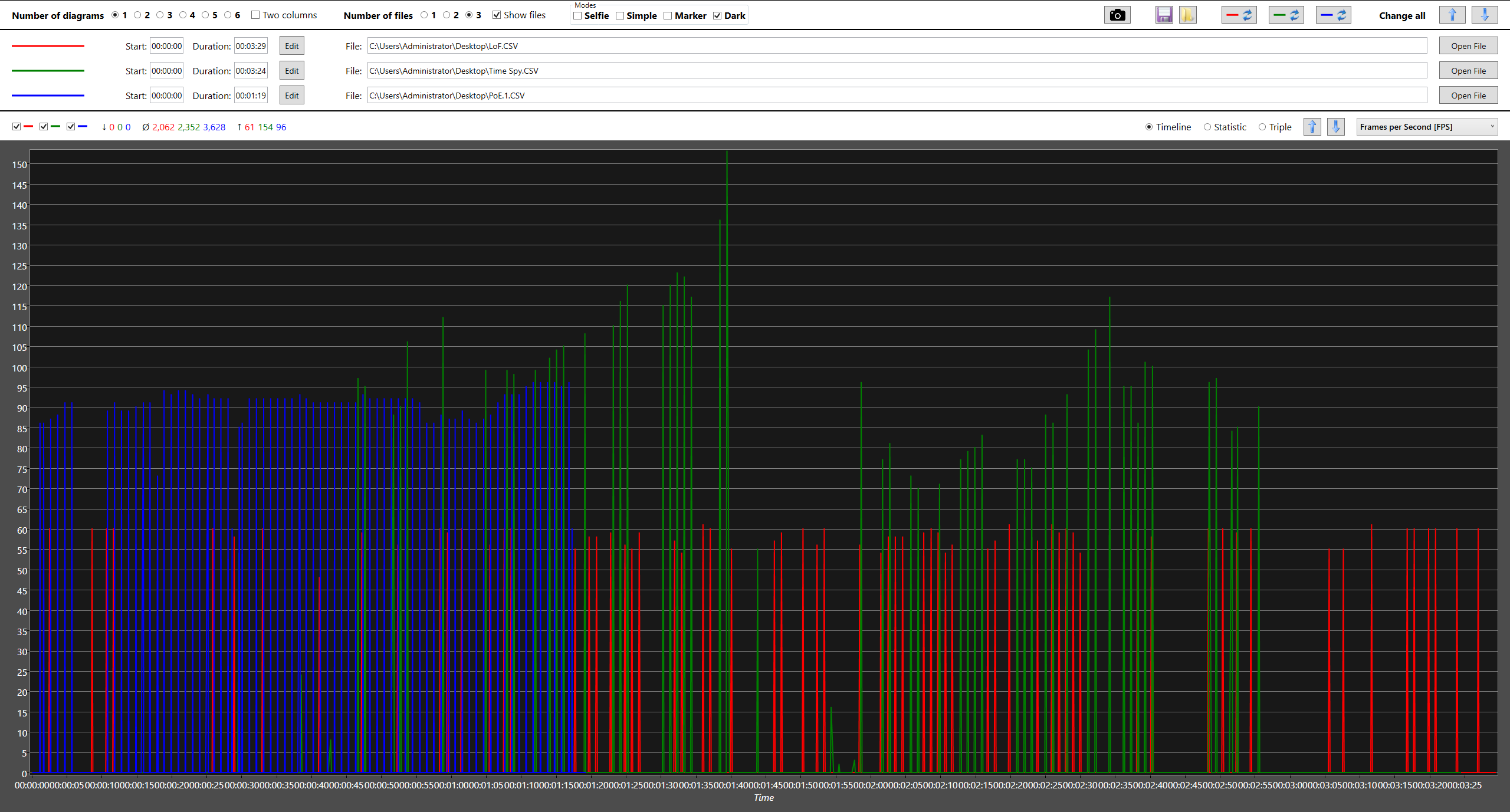

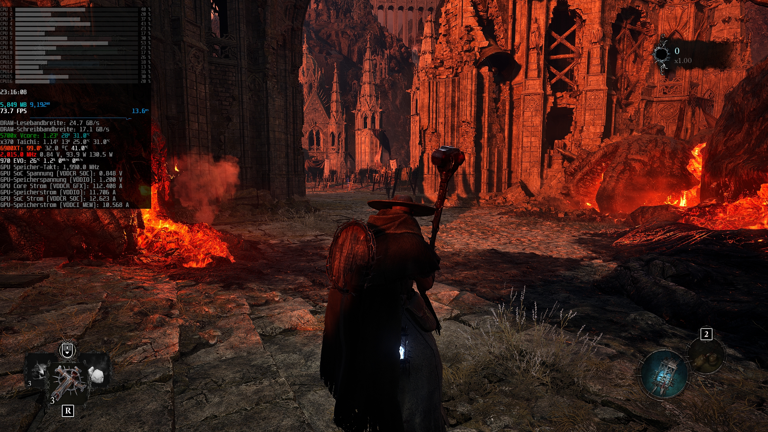

Und dann vielleicht noch, wenn es nicht der hauseigener Fehler ist, die aufgezeichnete FPS Werte durch hwinfo 20 ms. Das sind TimeSpy, Path of Exile und Lords of the Fallen. Da geht es wirklich bis null. Vielleicht kann das mal jemand bei sich überprüfen, ob hwinfo bei min. FPS immer 0 anzeigt, egal welche 3D Anwendung. Bei Furmark gabs überhaupt keine Aufzeichnung. Doch wie schon geschrieben, in den Spielen selbst gibt es keine Ruckler oder Stottern.
Ansonsten kann ich sagen, dass ich bei der Karte weder die Spannung noch den Takt bestimmen kann. Sie hält sich an keine meiner Einstellungen. Beim Takt 100 %, die Einstellungen werden ignoriert. Die Spannung scheint sich auch nur in Abschnitten zu verändern, eine nächsthöhere Schwelle, die man erst überschreiten muss. Doch das ist erst einmal irrelevant, da selbst unberührt, mit 255 W Power Limit die Karte nur 18.000 Punkte in TimeSpy liefert.
Alles in allem, bin ich mit der Karte, im Vergleich zu GTX 1080, zufrieden. Die bietet selbst bei 150-160 W etwa die doppelte Leistung gegenüber. Dennoch wummert es mich, dass ich als einziger so ein Problem haben soll. Im Inet habe ich einiges gefunden. Da ging es aber hauptsächlich um sichtliche oder fühlbare Störungen. Die gibt es bei mir nicht.
ps: es hat zuletzt bei Lords of the Fallen heftig geruckelt. Ich weiss nicht warum, aber die GPU ging rauf und runter. Von Vollbild auf Fenster oder rahmenloses Fenster umgestellt und es verschwand schlagartig. Der Logik nach müsste es umgekehrt sein, aber es hat geholfen.
Was das für ne Angebe?
3700Mhz?

Was ich bislang sehe, sind insgesamt komische Temperaturen mit nicht dazu passenden Auslastungen, wie im letzte Bild zusehen wäre.
Wenn hier das PL auf 160W runter gedrückt worden ist... Warum wird dann fehlende Leistung bemängelt?
Und 40Grad bei 160W finde ich dennoch merkwürdig.

Finde den Durchschnittswatt Verbrauch bei seinem 360W Durchlauf, mit gerade mal 190W auch etwas merkwürdig, wobei der CPU Test dies auch runterdrücken könnte, aber ansonsten sehen die Werte mit knapp 90°C Hotspot und auch maximal 360W Verbrauch soweit ok aus, auch der max. Takt von 2550MHz
keine Ahnung wo ich da ansetzen würde, aber er hat schon recht das da mit der Leistung was nicht stimmt, wenn HWinfo entsprechende Daten ausspuckt und er im Grunde 2000 Punkte zu wenig im Ergebnis hat

Gemessen mit 233W lt. meiner Rechnung.
275A x 0,85V
Hier wurde einfach zu viel verstellt..
