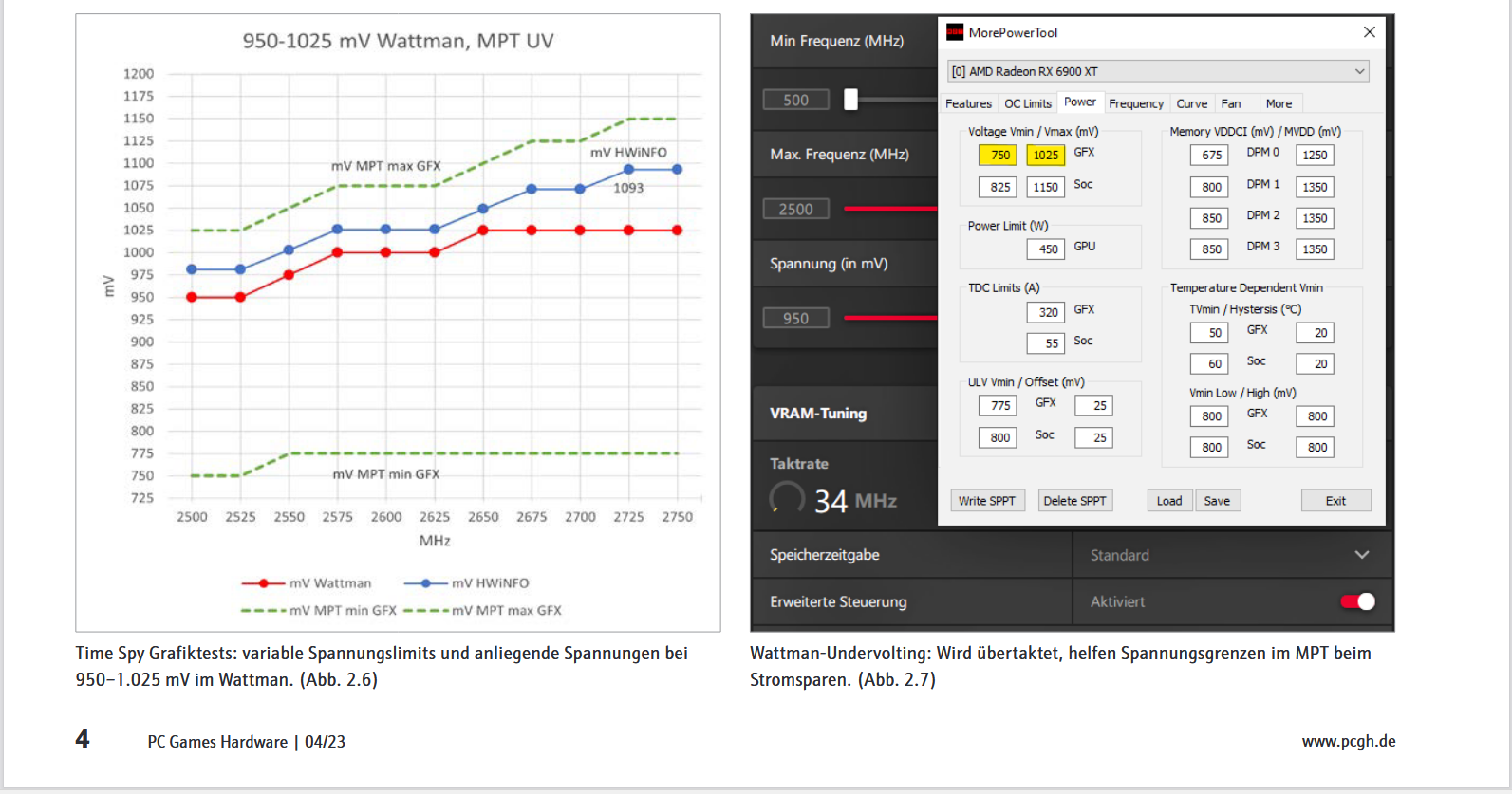

Weil die effektive Takthöhe offensichtlich an die Höhe der Spannung gekoppelt ist. PL ist da irrelevant, da durch die Erhöhung die Spannung dennoch nicht steigt. Und wozu man bewusst viel mehr Volt gibt, als tatsächlich genutzt werden kann, um dann künstlich per Offset zu begrenzen, verstehe ich persönlich nicht.
Kannst du den Link zu dem Bild posten? Sieht interessant aus.
Das Bild ist aus nem inoffiziellem Gerede im Luxx.(nur im Furmark gemessen)
Von dem Kollegen gibts etliche PCGH+ Artikel: ... wie sich Offset auswirkt
( in Anhang 2 fängts mit 75mV Offset an und steigert sich, ... kein Problem für seinen gemoddeten GoldenChip)

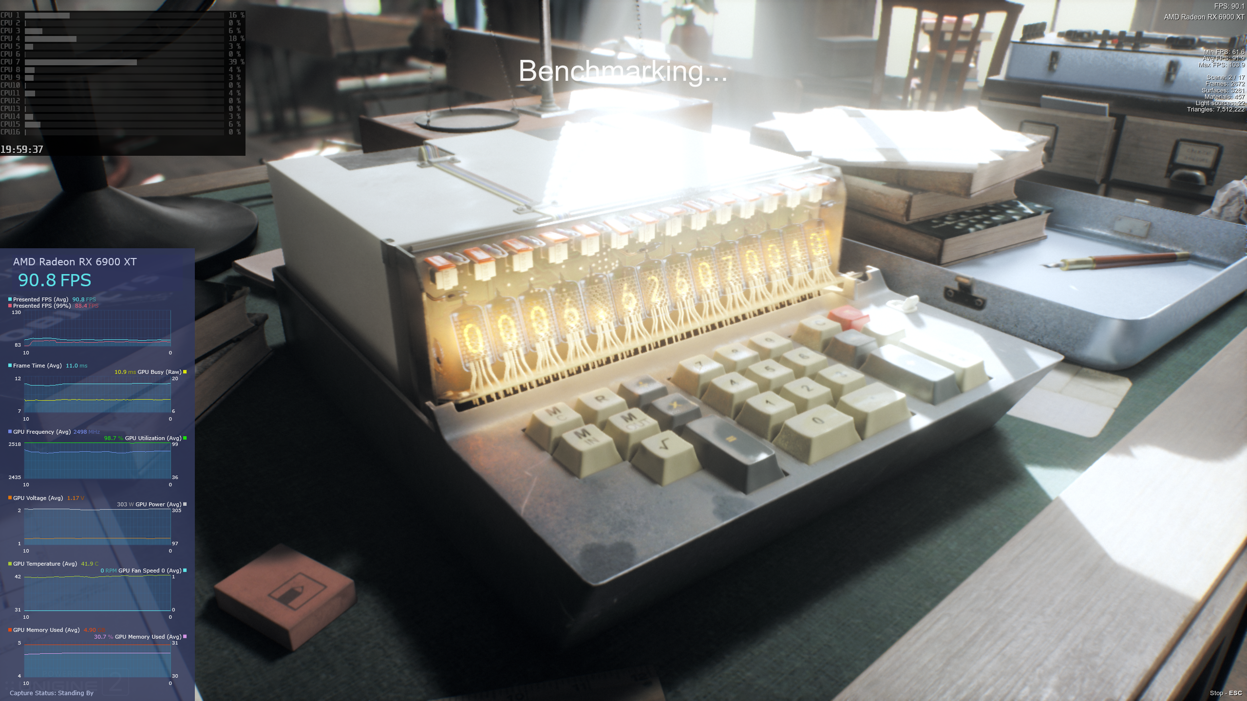

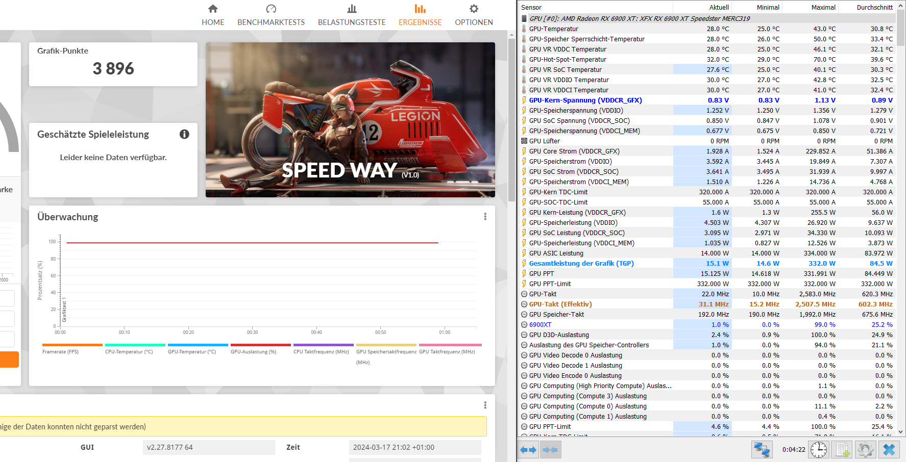

Das mit dem Offset, kannte ich nur von einer CPU. Man dürfte da nicht manuell die Spannung einstellen, da dadurch der Turbo ausgeschaltet wurde. Aber hier ergibt das keinen Sinn, jedenfalls sehe ich ihn nicht.
gidra schrieb:
Stimmt quasi überein.
Ja, sieht komplett nach GPU Limit aus. Nachdem wir jetzt in Superposition sind, hattest du dort ebenfalls weniger Punkte als erwartet, oder passt da die Performance?

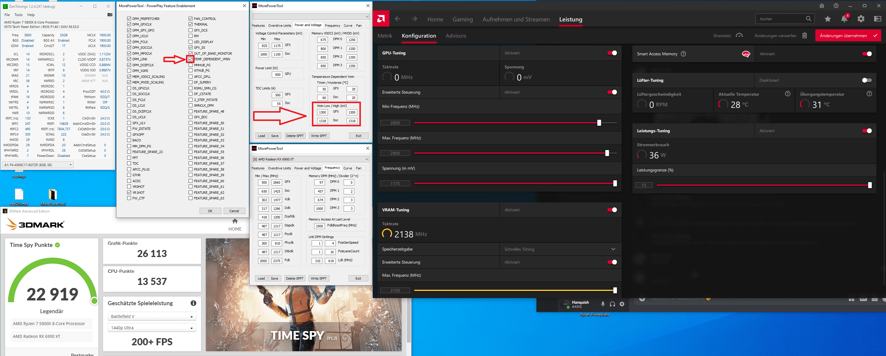

Ja, wenn ich mit den Ergebnissen einer 7800XT vergleichen müsste.
https://www.computerbase.de/forum/threads/amd-radeon-rx-7800xt-undervolten.2163968/post-29175493
Das war sogar mit den Bios Daten einer wassergekühlten Red Devil, mit 332 PL. Habe allerdings den Takt bei 2489 belassen und die Spannung musste ich auf 1.175 V absenken, da es ansonsten einen Reset gegeben hätte. So steht es auch in der Adrenalin Software. Seltsam nur, dass die dennoch bis knapp 2.6 GHz ging.

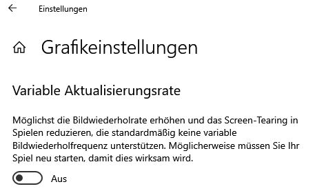

Irgendwo noch Vsync an?
UL will ja sogar, das man Freesync deaktiviert.
edit:
in Anzeigeeinstellungen von Windows auch deaktivieren

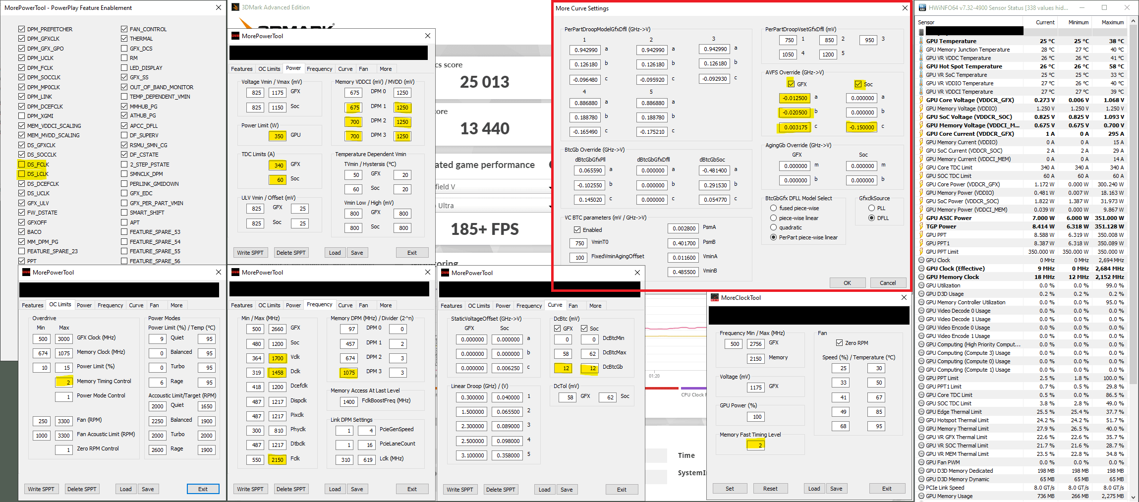

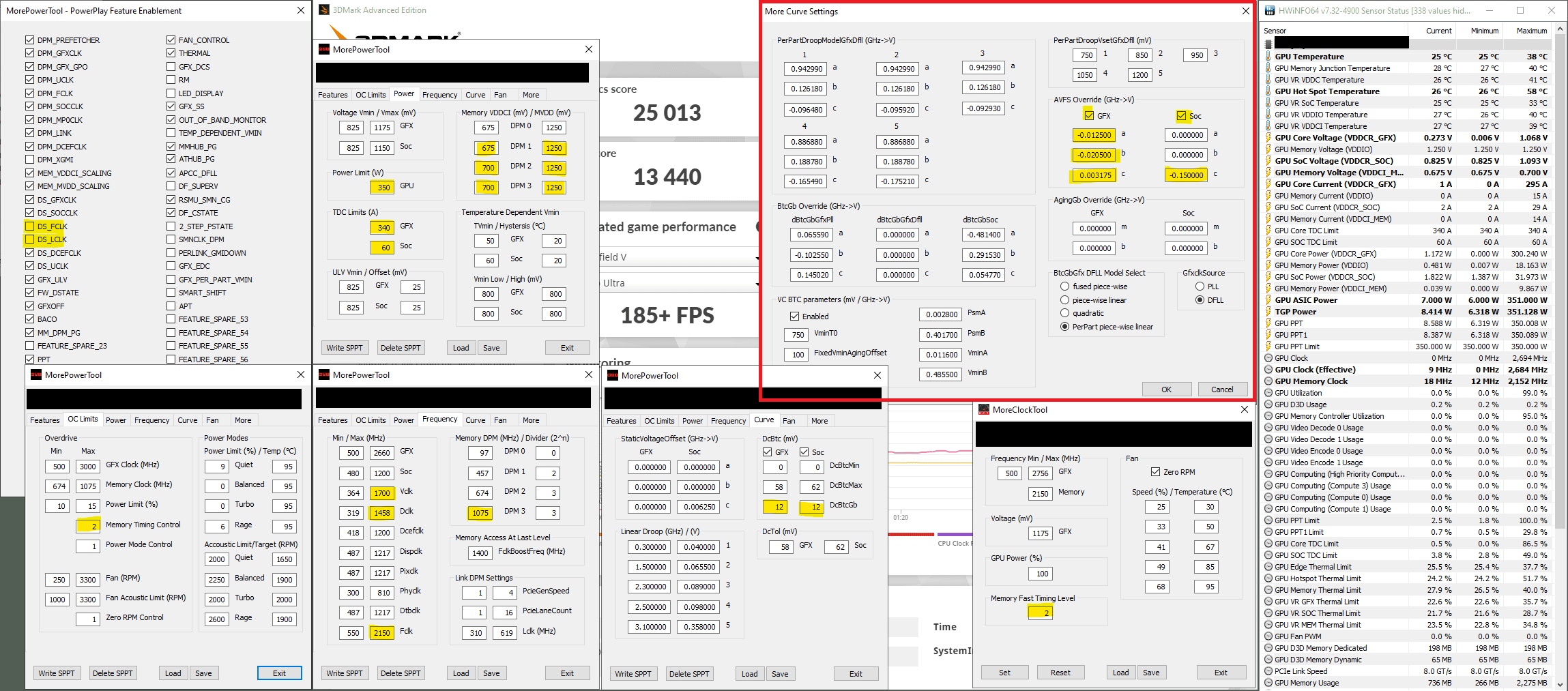

Das kann ich mir nicht vorstellen, das ein 6950-Bios auf ner normalen 6900 sauber funzt!
Da muss man im MPT bei den Volts und MHz auf die original 6900-Werte händisch korrigieren.
Selbst dann gings wohl nicht sauber.
Ich kenne nur 6900XTXH - Luxxer mit aufmotzen auf LC-Bios.
Na die sind ja gleich im Grunde. Der einzige Unterschied ist der 18 GBit Speicher. Bios regelt doch bloss die Spannung und die Frequenz. Abseits von den Benchmarks ist die Speicherbandbreite nicht immer von der Relevanz. Von 512 GB/s einer 6900 zu 576 einer 6950, ist selbst prozentual nicht viel Unterschied.
Das 6x50er Bios ist ganz Anders, ... kann viel mehr.
die normalen 6x00er können nur piecewise linear
Bitte alle anderen Leser keinesfalls versuchen!
VSync wäre bei Speedway zumindest vom Framelimit her egal, da ist man ja in der Leistungsklasse eh eher im Bereich 35-45 fps unterwegs.
Knapp 3900 Punkte in Speedway sind für eine Stock 6900xt eigentlich nicht verkehrt, so viel hat PCGH hier für eine 6950xt gemessen: https://www.pcgameshardware.de/3DMa.../Punkte-Tabelle-Time-Spy-Benchmark-1357989/2/
Aber ob das für diese Seetings jetzt gut oder schlecht ist, kann ich nicht beurteilen:

Doch, wenn es bloss die softwareseitige Einstellungen sind, dann kann ich die über MTP ausprobieren, ganz ohne zu flashen. Das habe ich getan. Oben im Screen sind Default einer WaKü Red Devil.
