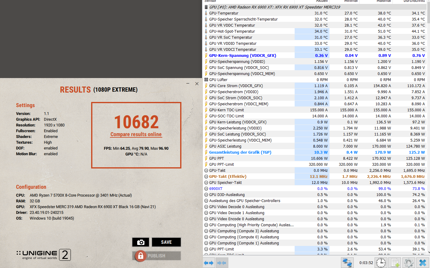

Der Superposition skaliert nach m.E. immer besonders gut mit Vramtakt.
... könnte der Grund sein, warum der 175W-Run soviel effizienter ausschaut
(wenn man das 175W-Setting mit selbem Vramtakt testet = ?, .... beim 255W-Setting
könnte man sich schrittweise an mehr GPU-Takt rantesten, solange es stabil bleibt, damit nicht
evtl. phasenweise im SUP der Takt schneller limitiert als das PL, oder mal mit PL=90% dann reicht der Takt)

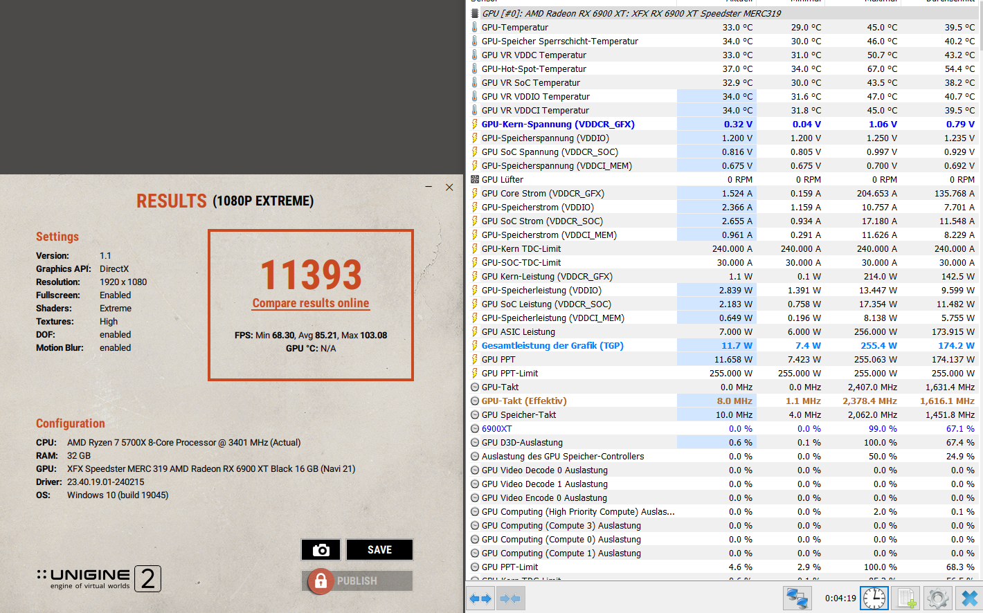

War 255W jetzt auch mit 50mV Offset? (MPT 1100mV und MCT 1050mV)
Was auch ein guter Vgl. wäre ist der The Divison 2 integrierter Benchmark, weil der viel Watt zieht.
In 4k lastet das die 255W dicke aus. (4k als downsampling VSR geht auch auf nem WQHD-Moni)

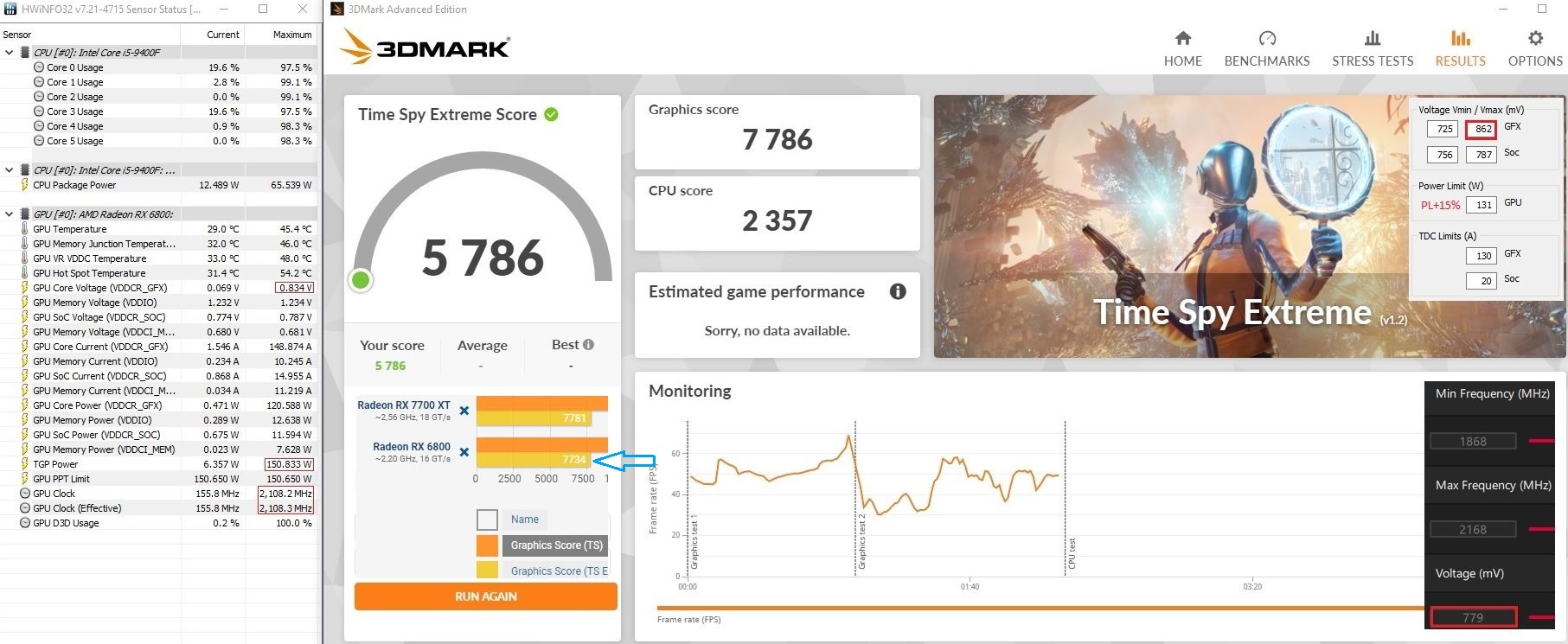

Wie läufts jetzt im TS?

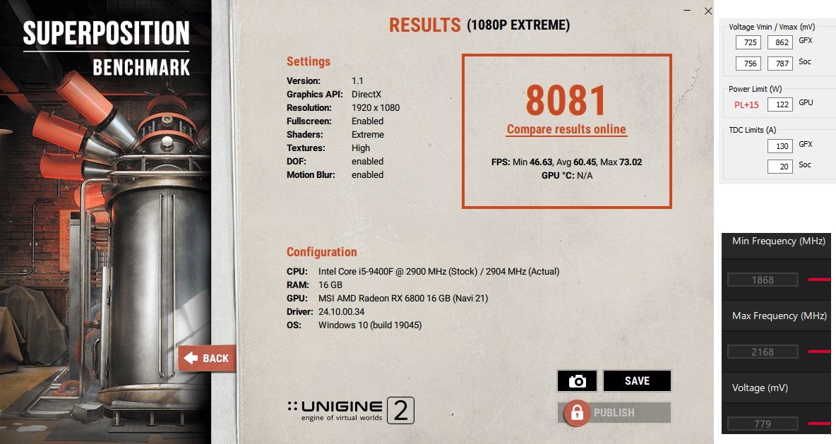

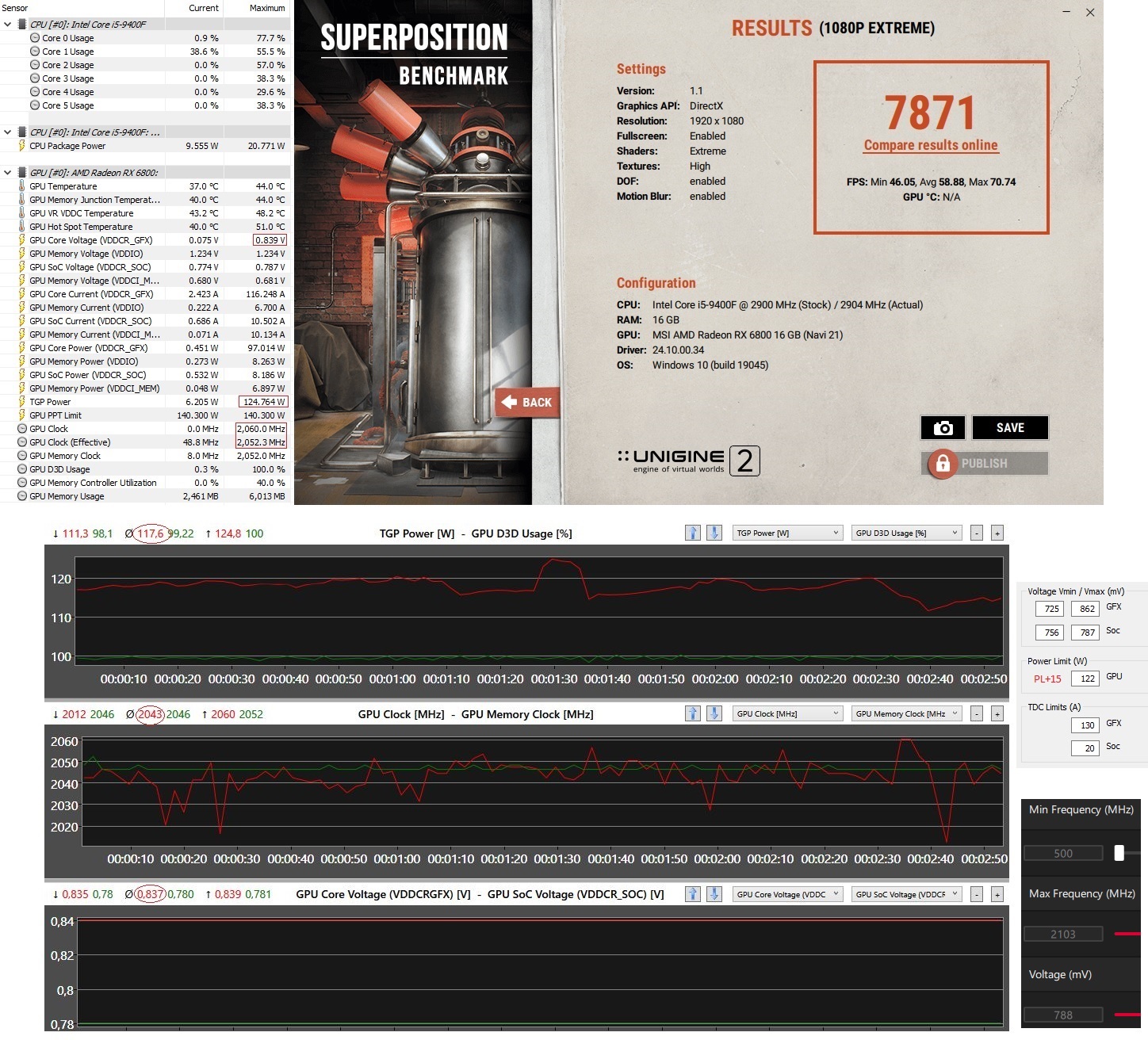

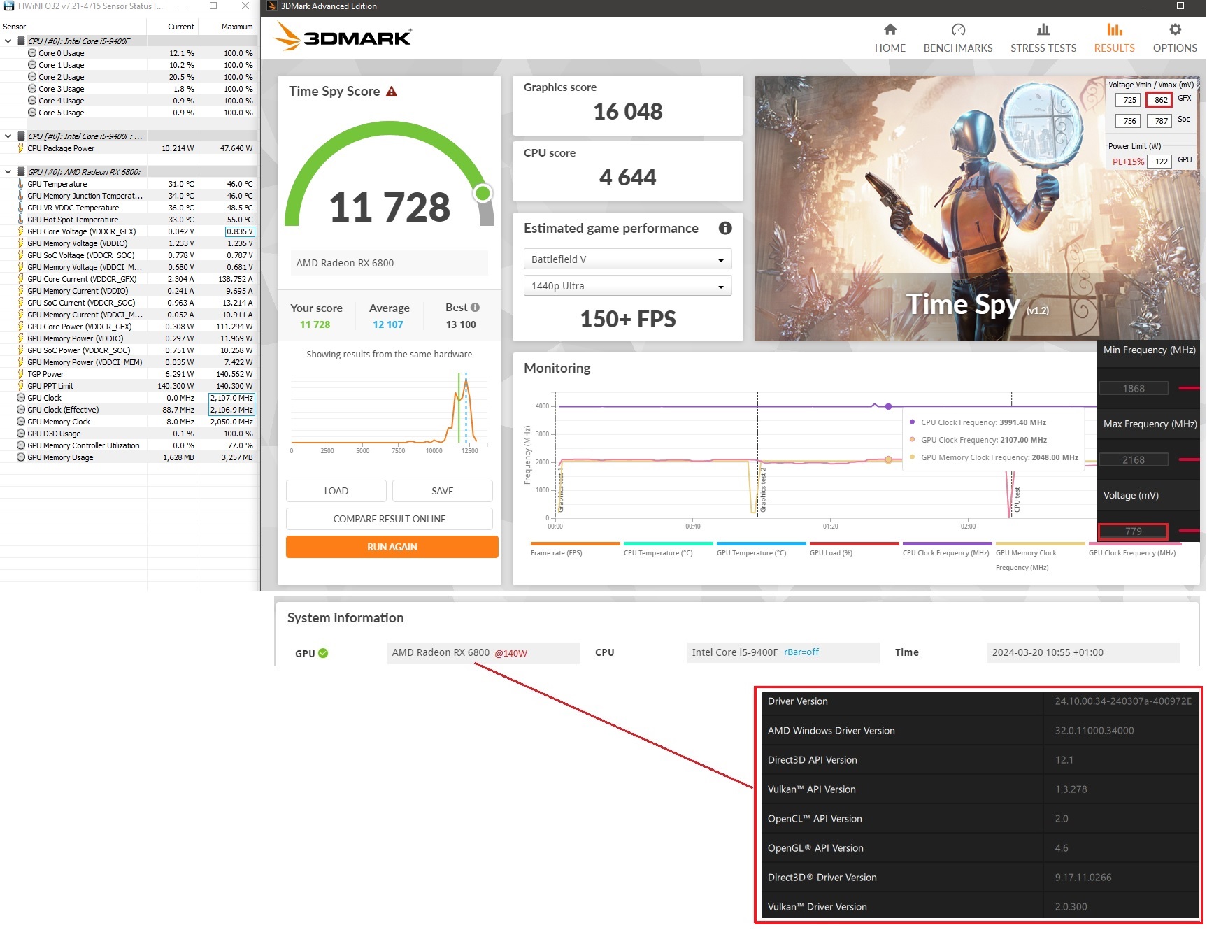

btw.
Dummerweise bin ich momentan auf nem nicht validen UWP-Treiber.(daher ohne link zum Result)
aber vllt. mal ganz interessant, mein 140W tgp Setting zu sehen, vs Dein 150W-Setting in Post#1
Offset = MPT 862mV - Treiber 779mV = 83mV ist schon seeehr gut für meinen Chip = sparsam
edit:

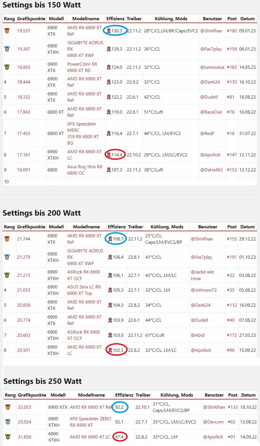

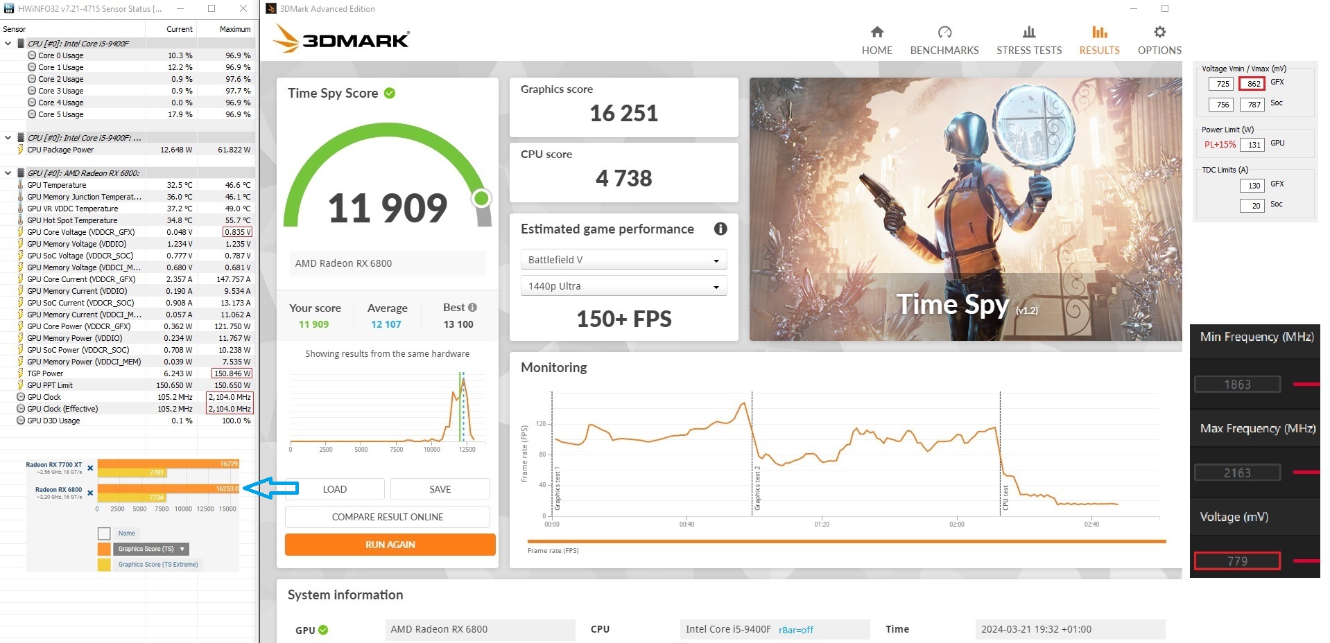

In Anhang2 mal ein Überblick, wie die Effizienz mit steigenden Watt bei den Liquid-Luxxern sinkt.
Das ist also ganz normal, selbst bei <31°C.
edit2: Bei mir mit dem neuen Adrenalin 24.3.1 Treiber@130W siehe Anhang 3
Effizienz wäre dann 15456points/130Wtgp= 119 und reicht für stock-Performance

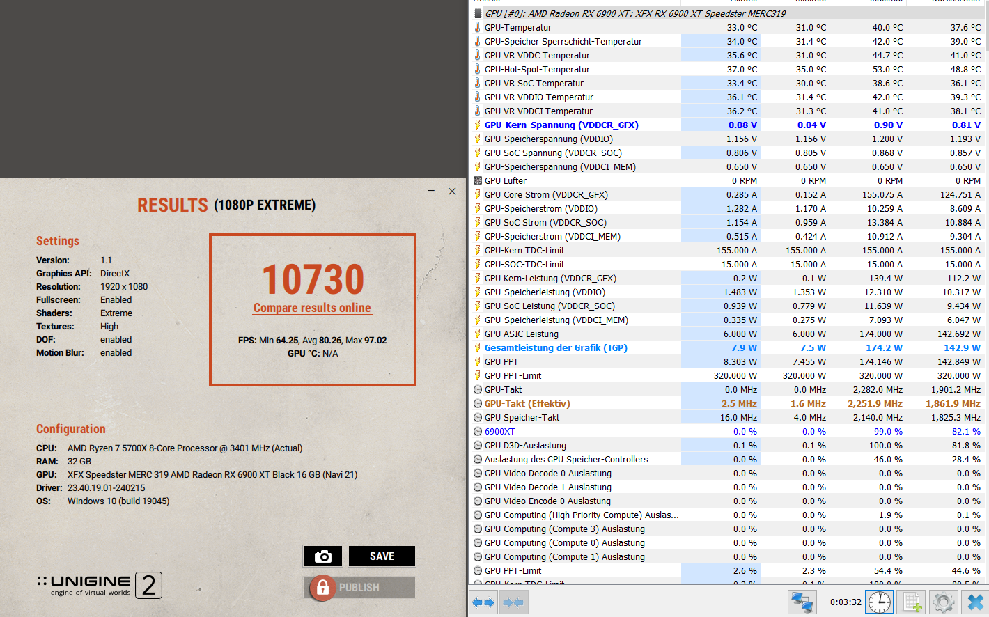

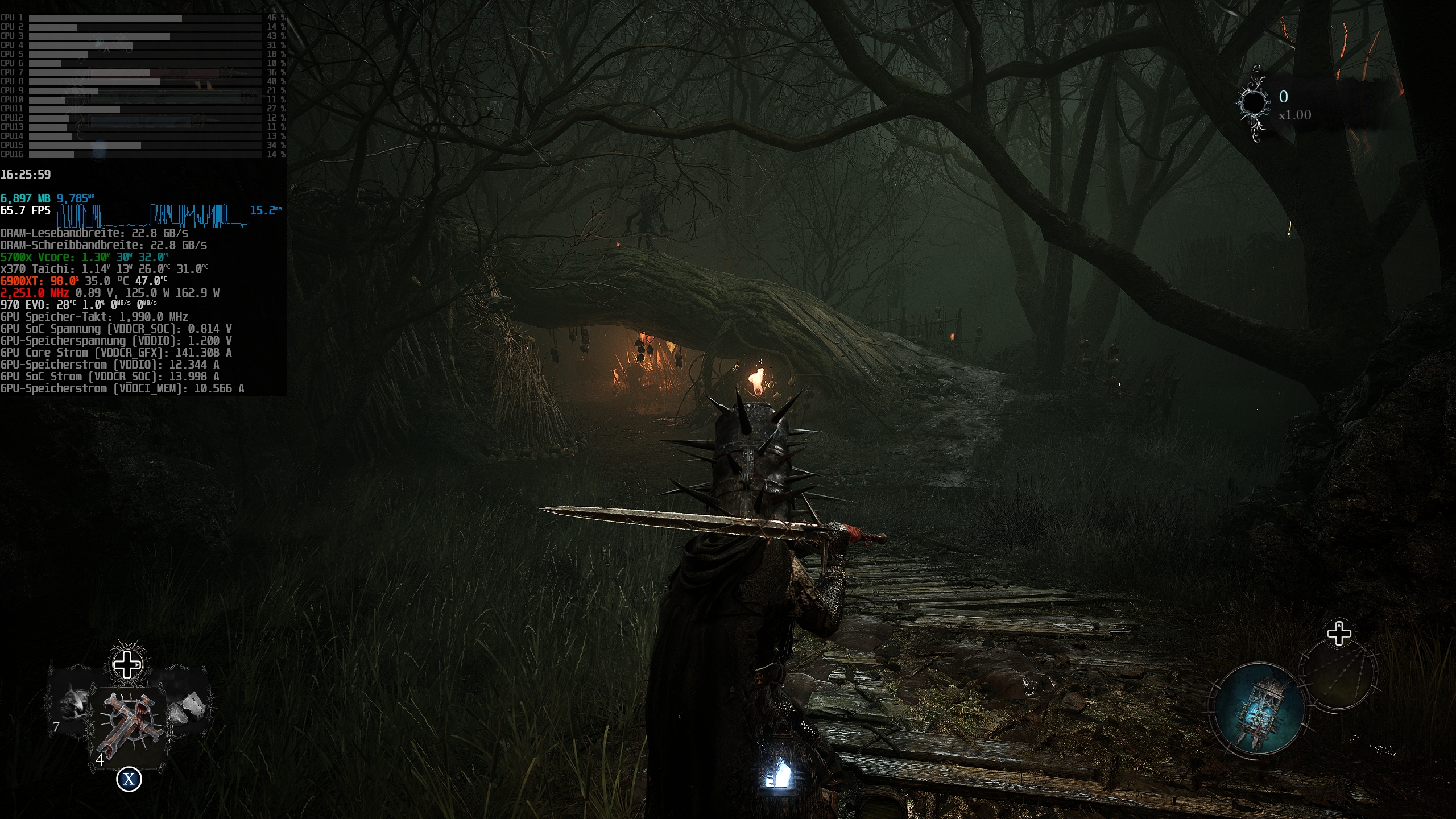

Bis wohin sich die EDC bewegt, kannst doch im hwinfo sehen. Deine eingestellten EDC Werte von 240/30 wurden doch nicht mal annähernd erreicht, daher kannst du die gleich so belassen wie sie waren 320/55. Ich grenze die ein, weil ich die Werte inzwischen kenne und PL nicht begrenze. 150 W werde ich nicht nutzen. Sinnlos, meiner Meinung nach. 170 bis 190 W, finde ich am sinnvollsten.
Die Einstellungen in den Treibern sind Standard, also nicht benutzerdefiniert. MCT habe ich nicht genutzt. Der Takt ist wohl fest an die Spannung gebunden. Ich habe da so meine Zweifel, ob durch die Erhöhung des Taktes über die Automatik hinaus, auch tatsächlich bei der Leistung ankommt.
Beachte die EDC Werte knapp 155 und 13 A, die auch tatsächlich erreicht worden sind.
Interessant auch, wie die EDC Werte im Spiel selbst sind.
Lords of the Fallen. Der Soc ist plötzlich am Anschlag bei 14 A, aber die GPU bei nur 141 trotz Vollauslastung.
Hier habe ich GFX EDC auf 230 A erhöht und die Spannung auf Maximum, wodurch die TGP auf 293 hochging. Doch das Resultat gleicht quasi mit deinem Profil.
Hatte ich auch schon, einen Unterschied habe ich keines bemerkt.GerryB schrieb:Dummerweise bin ich momentan auf nem nicht validen UWP-Treiber.(daher ohne link zum Result)

Superpostion finde ich jetzt nicht so wichtig. Du kannst aber gerne mal Dein HWinfo logfile als zip hochladen.
(1x mit und 1x ohne Offset, damit man sieht ob PL oder Takt begrenzt)
Mich würde ja eigentlich Zuerst interessieren, wie es@255W mit Offset läuft.
MPT 1100mV Treiber 1050mV
ob Du damit den alten Grafikscore18617 von 268W (Luxx) im TS schaffst
War das damals noch das Originalbios?
z.Vgl. kann man dann nochmal mit PL=-10 (im Treiber) schauen, was bei 230W passiert

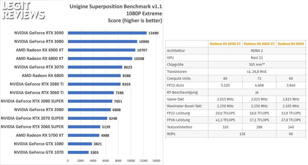

Lass doch bitte endlich mal den TS mit 255W und Offset laufen.
(möglichst als validen Run mit link)
btw.

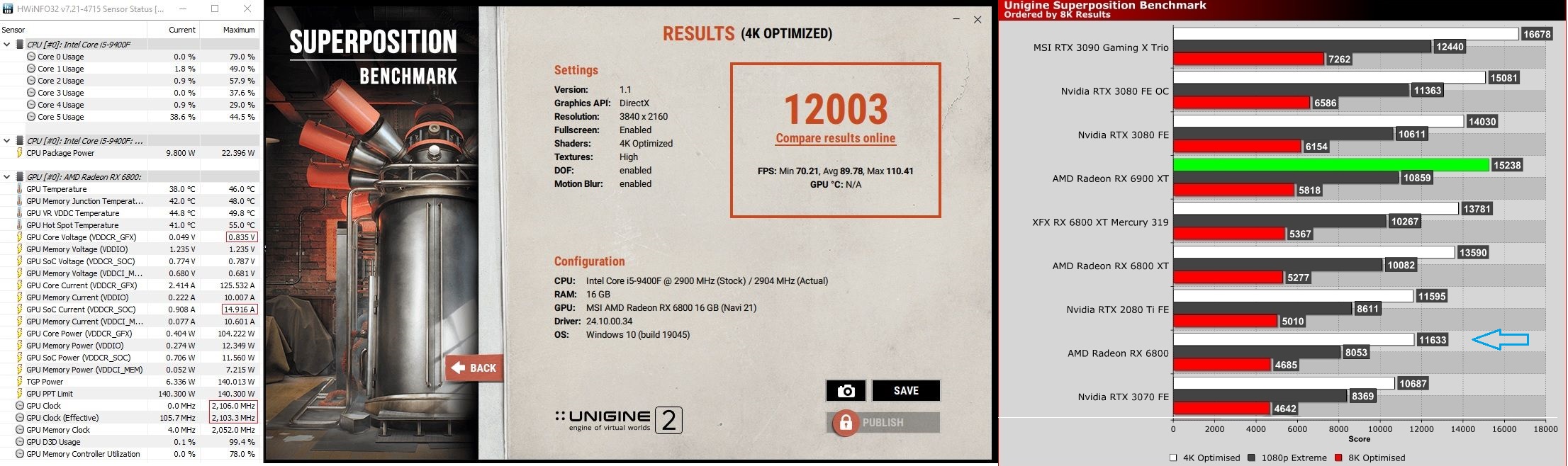

Sup ist anscheinend etwas special, hängt u.U. total von den ROP´s ab.(deferred Lighting)
Bei mir ist sowohl GPU-Takt als auch Verbrauch sehr schwankend.
(siehe Anhang1)
Ob dann mit etwas mehr GPU-Takt die ROP´s auch höher takten und dadurch der Score ein mue steigt?
(siehe Anhang2)

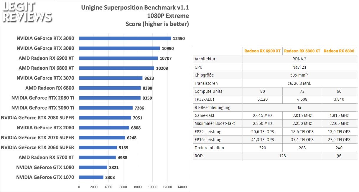

ne 6900 hat auf jeden Fall schonmal deutlich mehr ROP´s als die 6800nonXT
da hab ich eeh keine Chance auf nen hohen Score zu kommen
beim Ref.-Launchreview@stock mit 205W tgp waren es zwar 300 Points mehr, aber lohnt sich nicht
(siehe Anhang3)

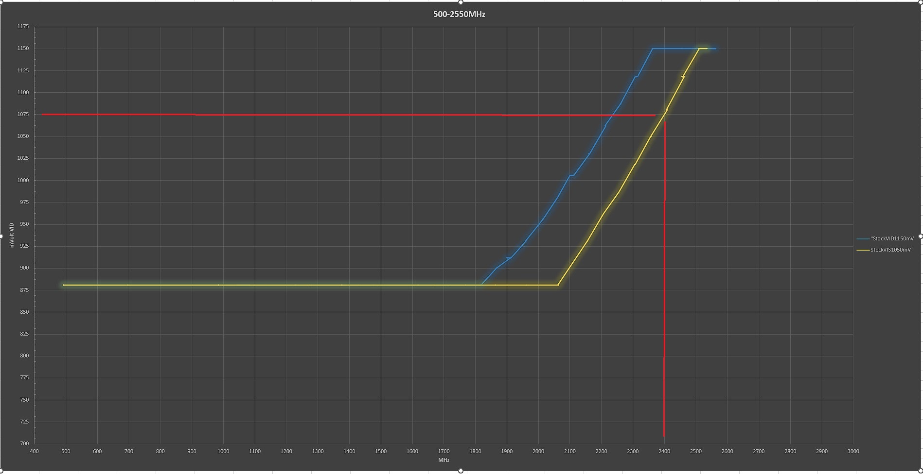

Post#62 Anhang 1 bringt zwar nur wenig, aber Kleinvieh macht auch Mist (wenns im PL bei minFps hilft)
und mal Offset bei ner 6800xt siehe Anhang, ... bei den 6800xt geht oft bis zu 100mV Offset

Die letzten 2 Bilder im Post#104 habe ich nochmal geändert, teils zusammengefasst, damits übersichtlicher wird.
OFFSET ist nicht mit dem Cappen von NV in AB-Curve zu verwechseln
Ehrlich gesagt habe ich den Eindruck, das Du nicht offen für andere Vorschläge bist.
Da brauchst Du aber auch nicht mehr in anderen Threads rumfragen.
Die Luxxer würden soundso erstmal ein paar valide TS-Runs sehen wollen.
Mach Dein Ding und viel Spass!
(mit 170W kannste auch ne andere billigere Graka kaufen und brauchst keinen h2o-Fullcover etc.
Wozu das Enthusiasten Drumherum, und dann nicht nutzen.)

Darum gings von Anfang an nicht. Viel wichtiger ist, 6 Seiten sind geschrieben, das Kernproblem nicht lokalisiert, nicht mal ein Ansatz geliefert. Mit MTP, Über- Untertaktung, kann man spielen, wenn das eigentliche Problem gelöst ist.GerryB schrieb:Wozu das Enthusiasten Drumherum, und dann nicht nutzen.)
GerryB
Rear Admiral
- Sep. 2016
- 5.715
aber Andere sollen Deinen Ansatz nutzen, wenn ich das richtig im Thread von "derKalli" gelesen habe
Kannst ja mal Bescheid sagen, wenn Du die echten Probleme gelöst hast und ne normale Performance generierst.
(z.Bsp. stock-Performance ala PCGH mit nem sinnvollem UV-Profil, ... nachweislich mit validen TS-Runs)
