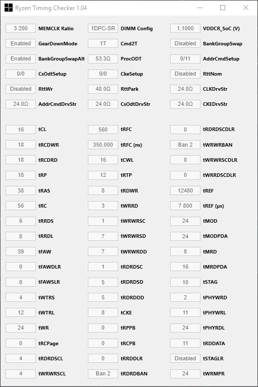

Lade erstmal den Thaiphon Burner und Ryzen Timing Checker, ausführen und die Ergebnisse reinstellen.
Den Speicher habe ich nicht übertaktet.

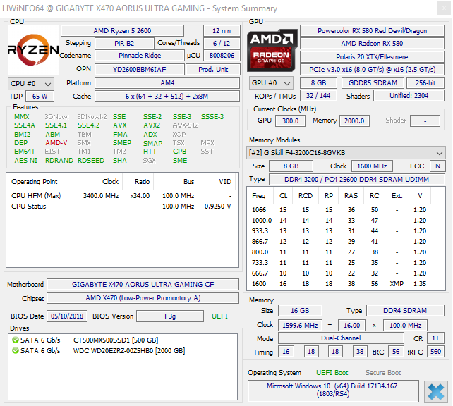

Die Thaiphoon Textdateien habe ich upgeloaded.

Du hast Hynix Dies auf deinen G.Skill. Daher zu 99% deine Abstürze. Samsung B-Dies sind die Wahl der Stunde für Ryzen.
Als nächstes brauchst du den Ryzen Dram Calculator. Anleitung auf der Website (Video-Instruction). Damit ermittelst du die Safe Werte für deine Speicher Hynix TFR.
Das Docp wieder auf default stellen und die Werte von Hand eintragen.

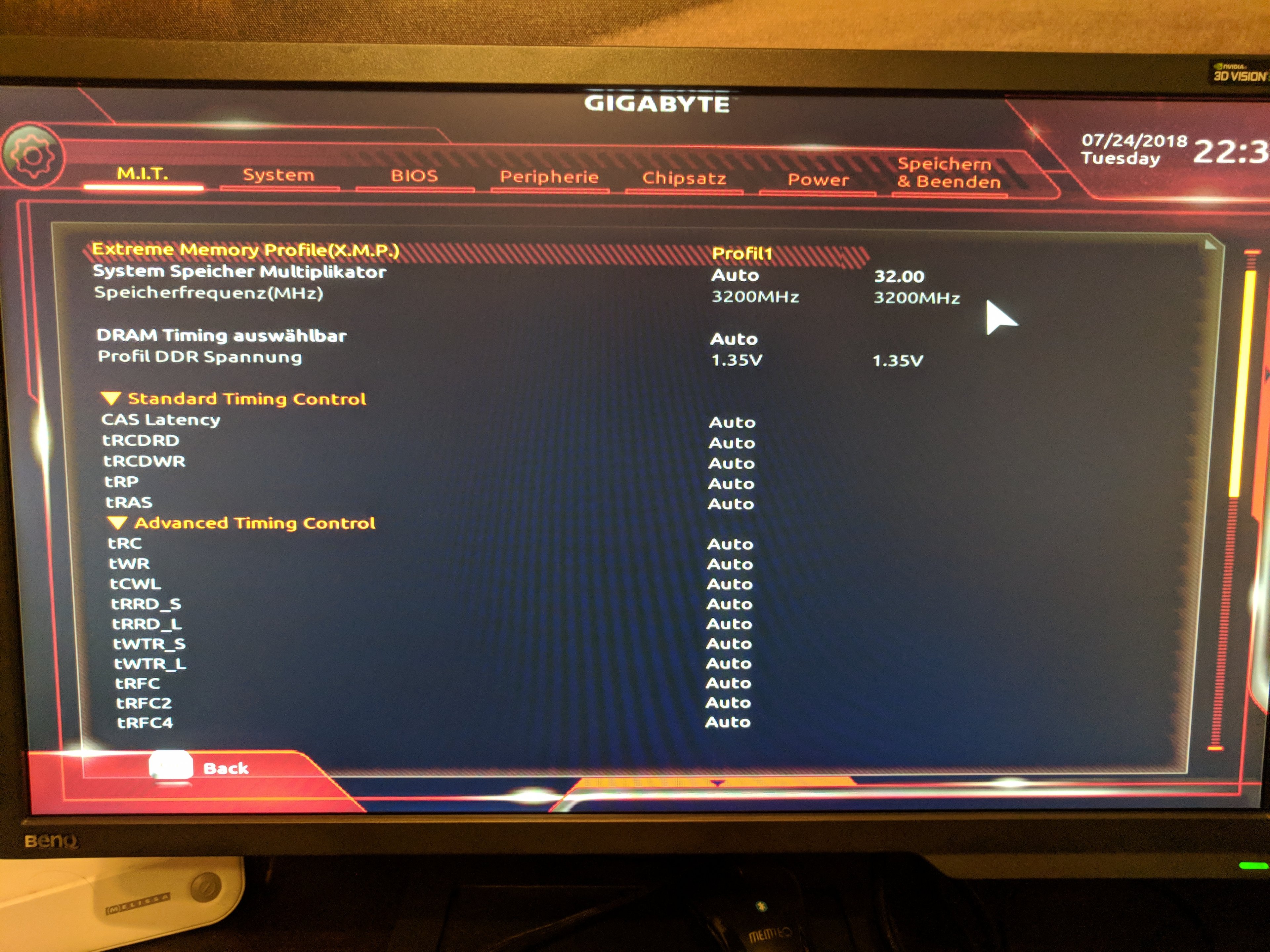

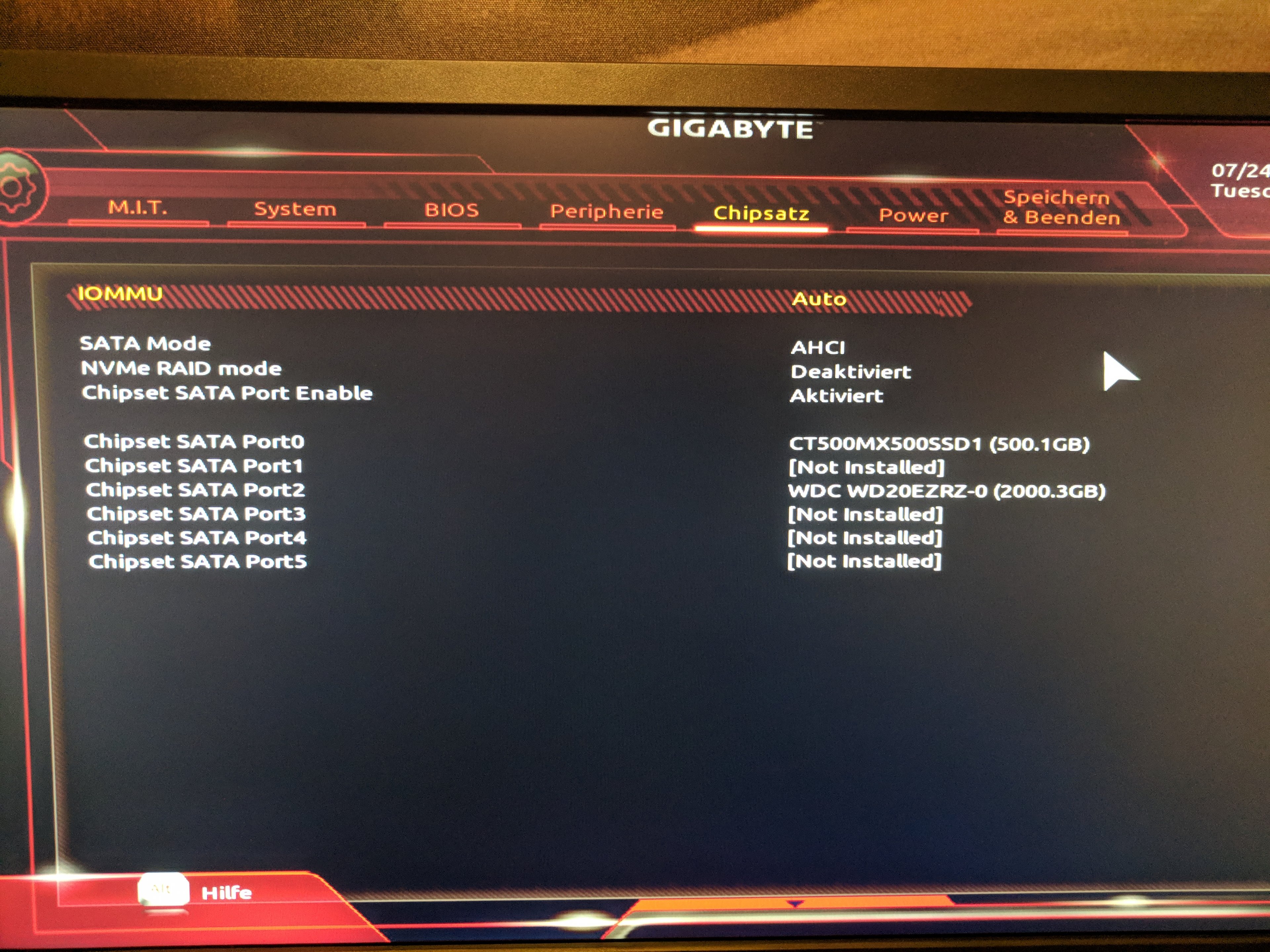

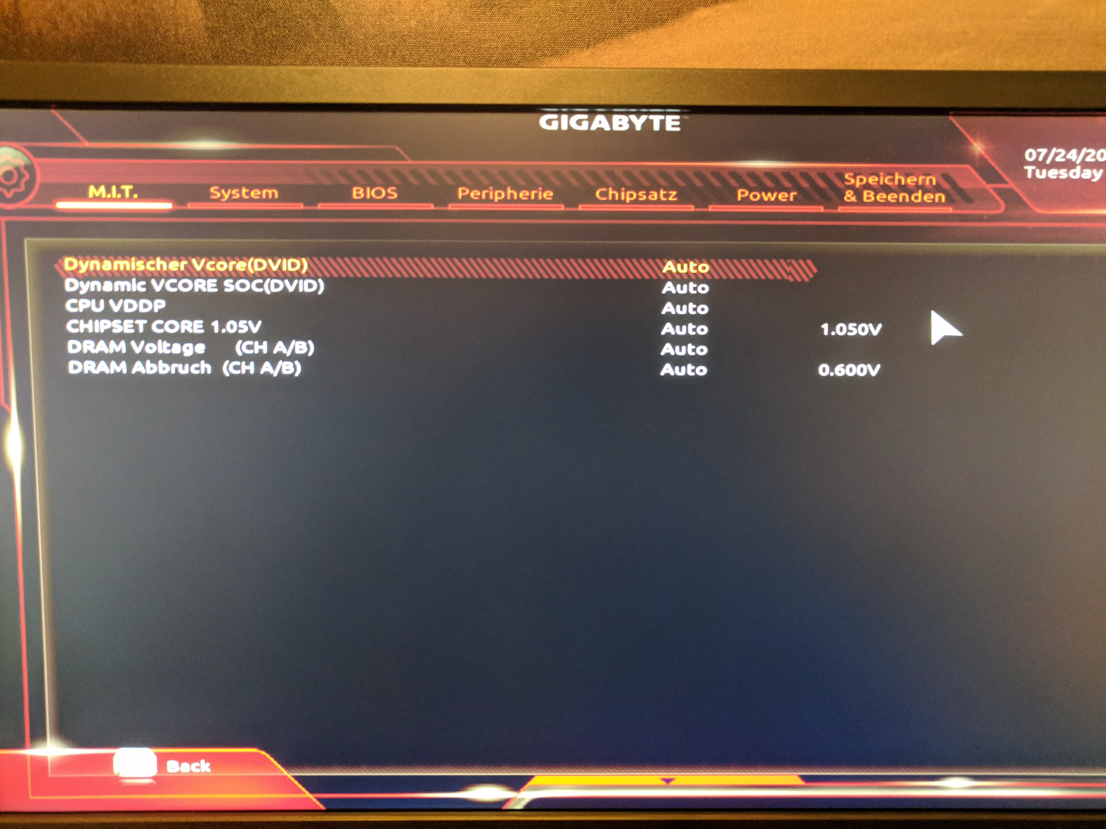

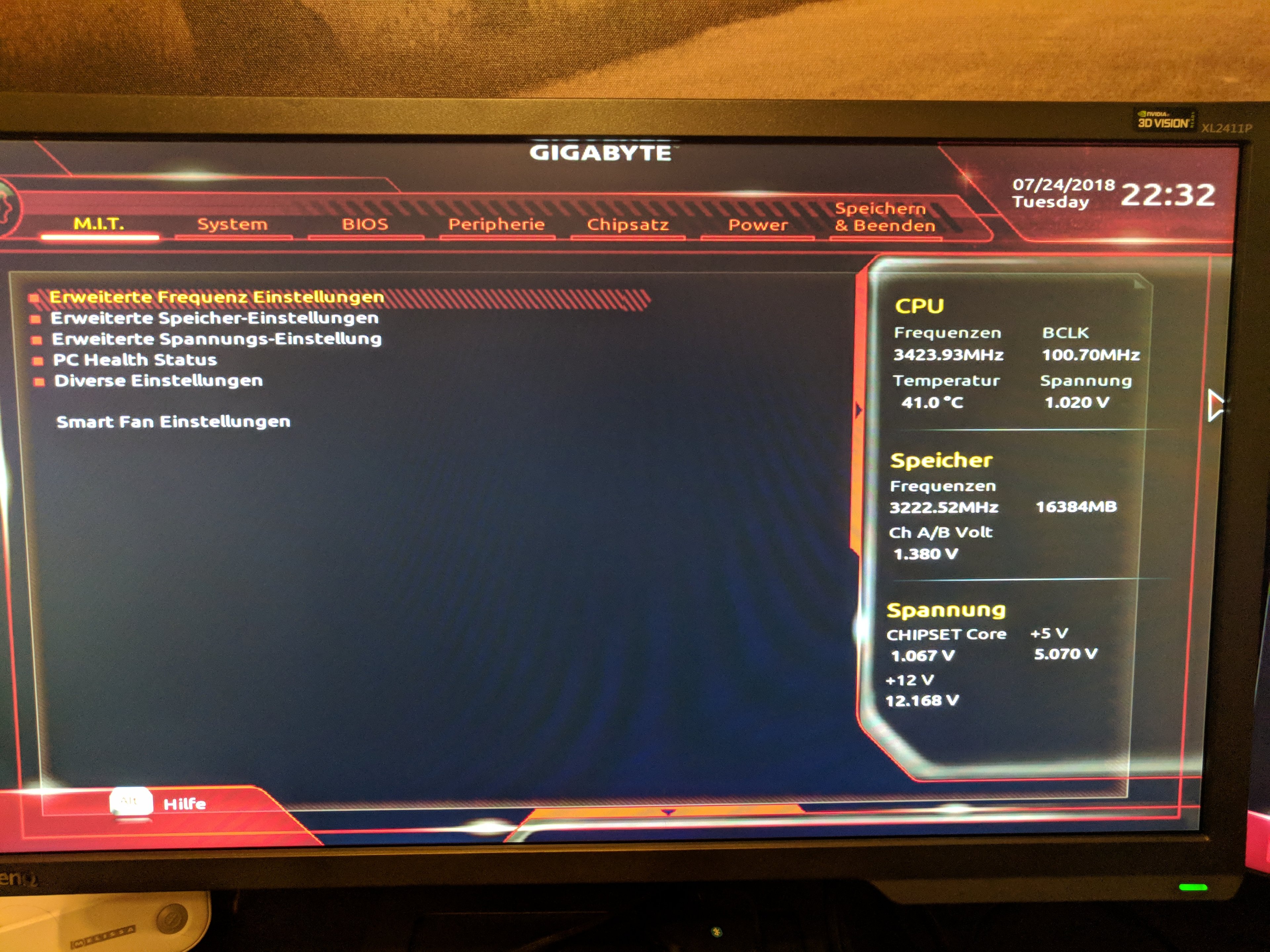

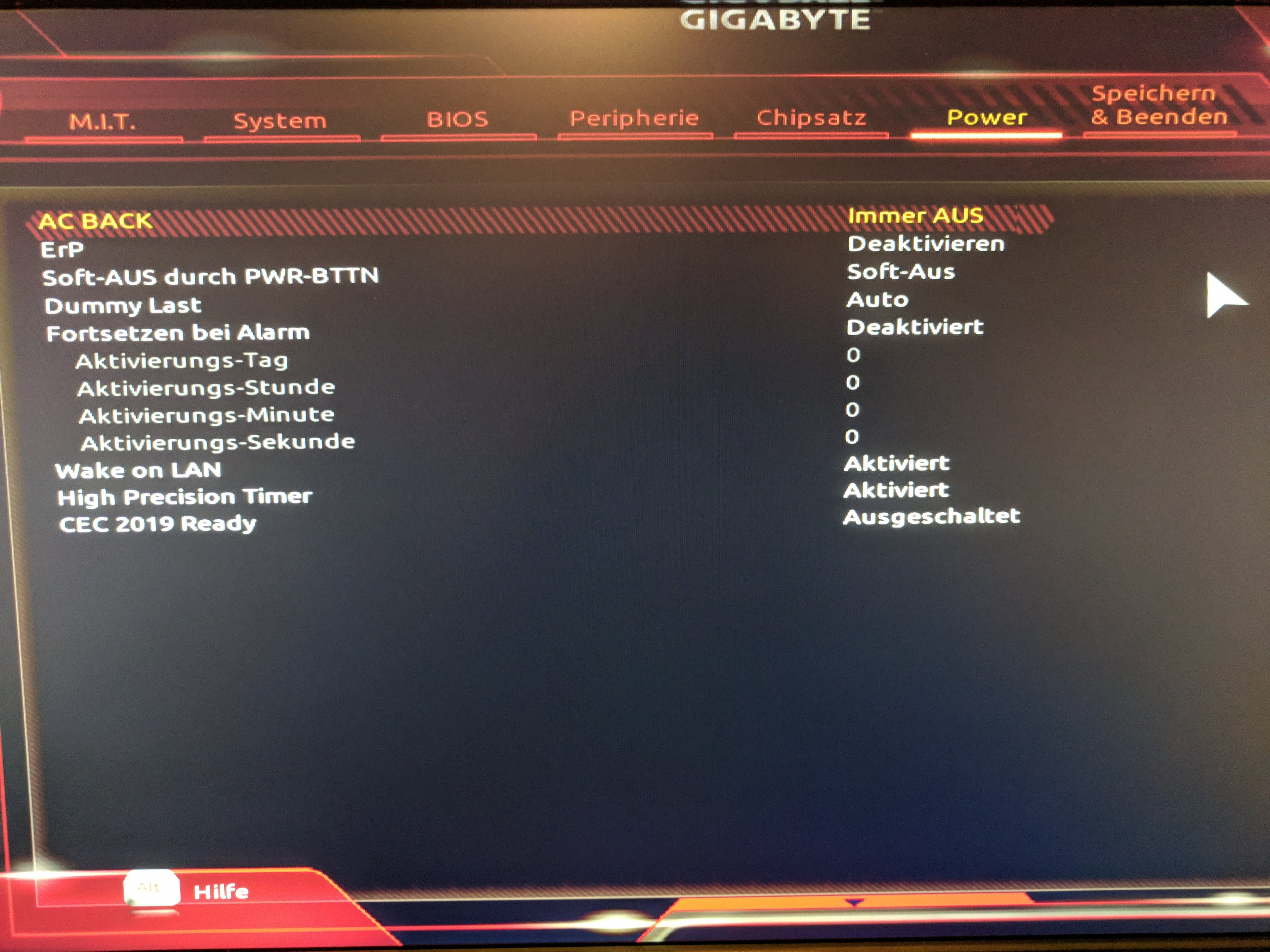

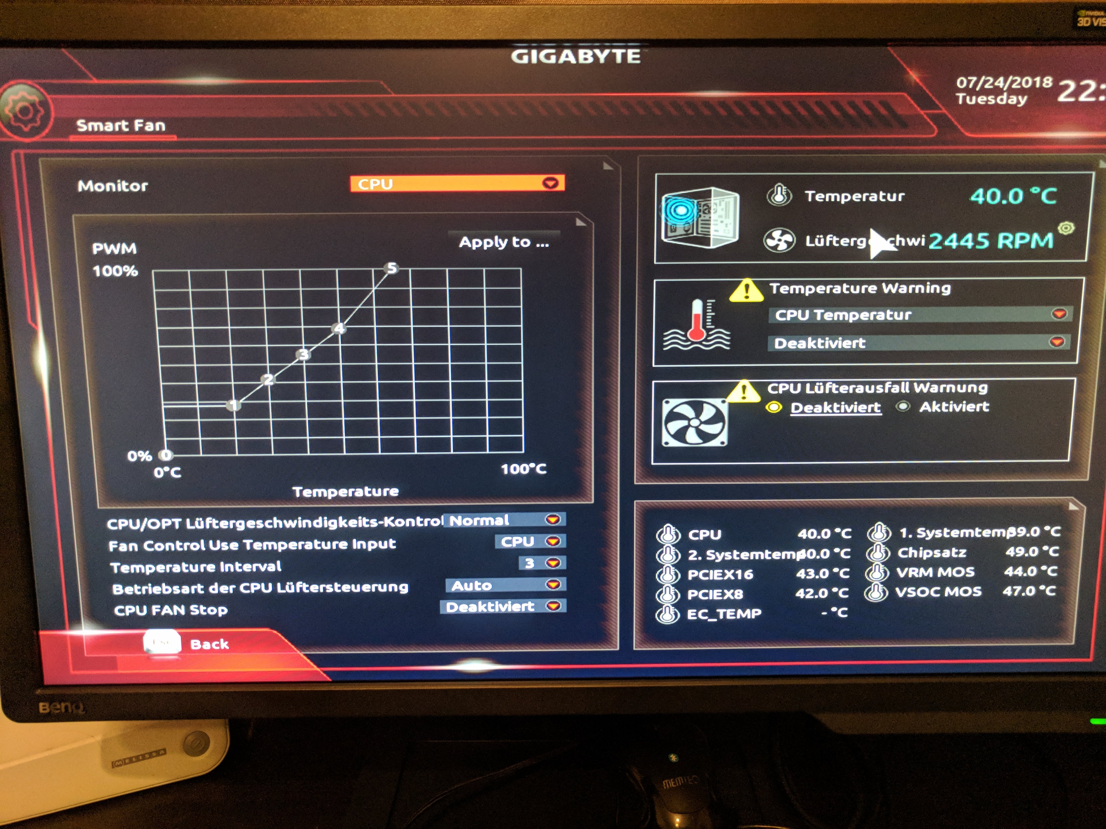

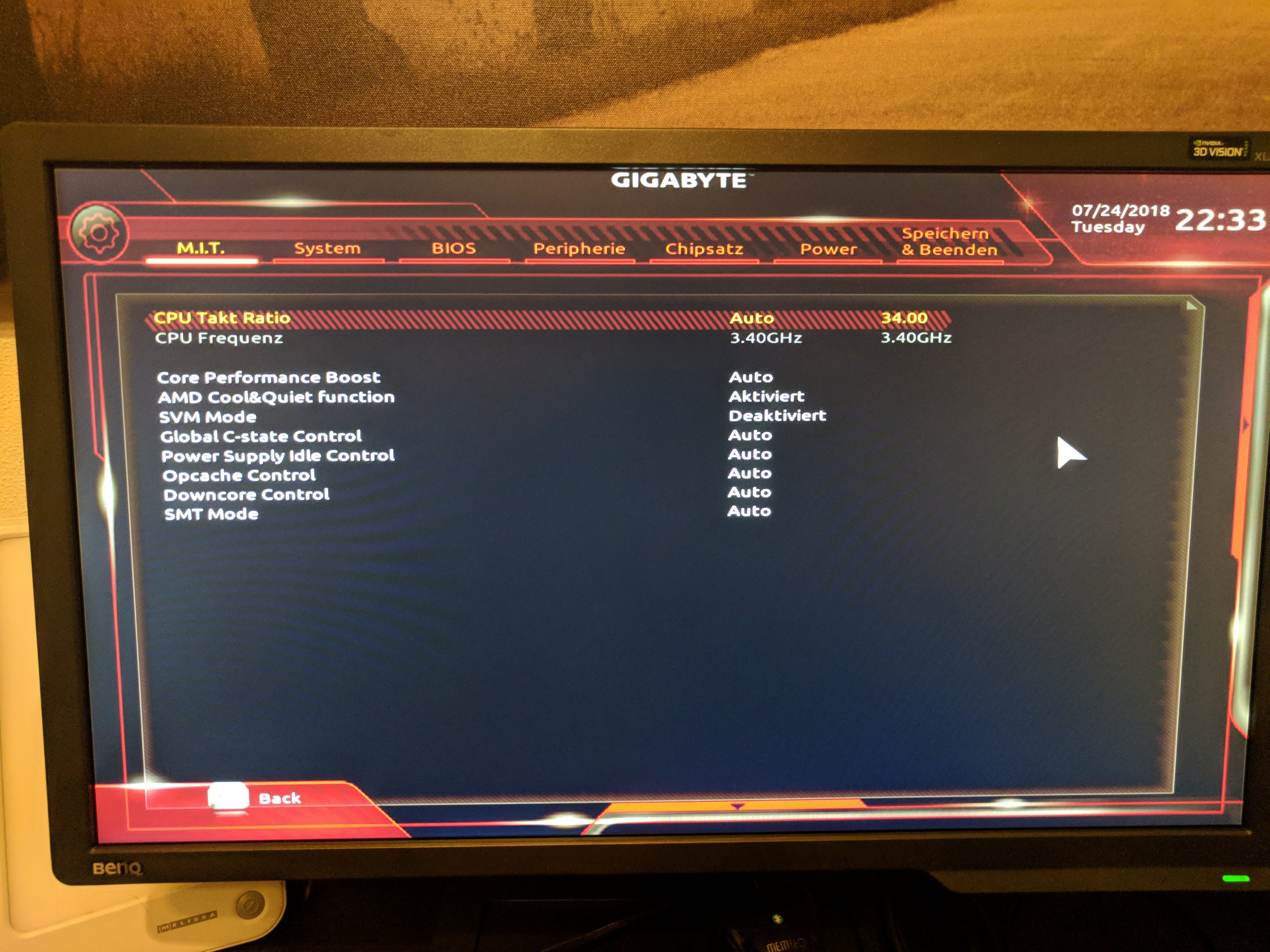

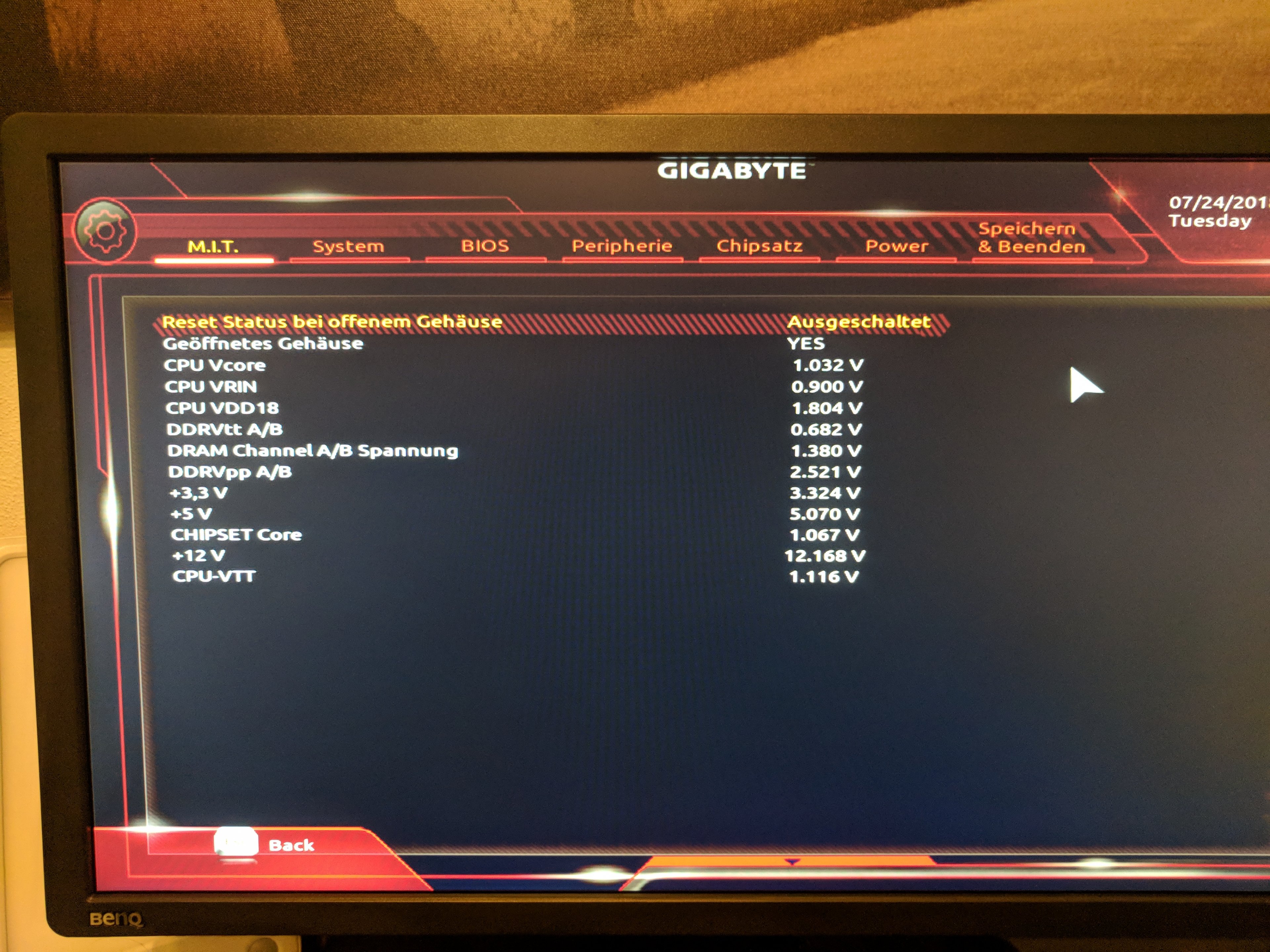

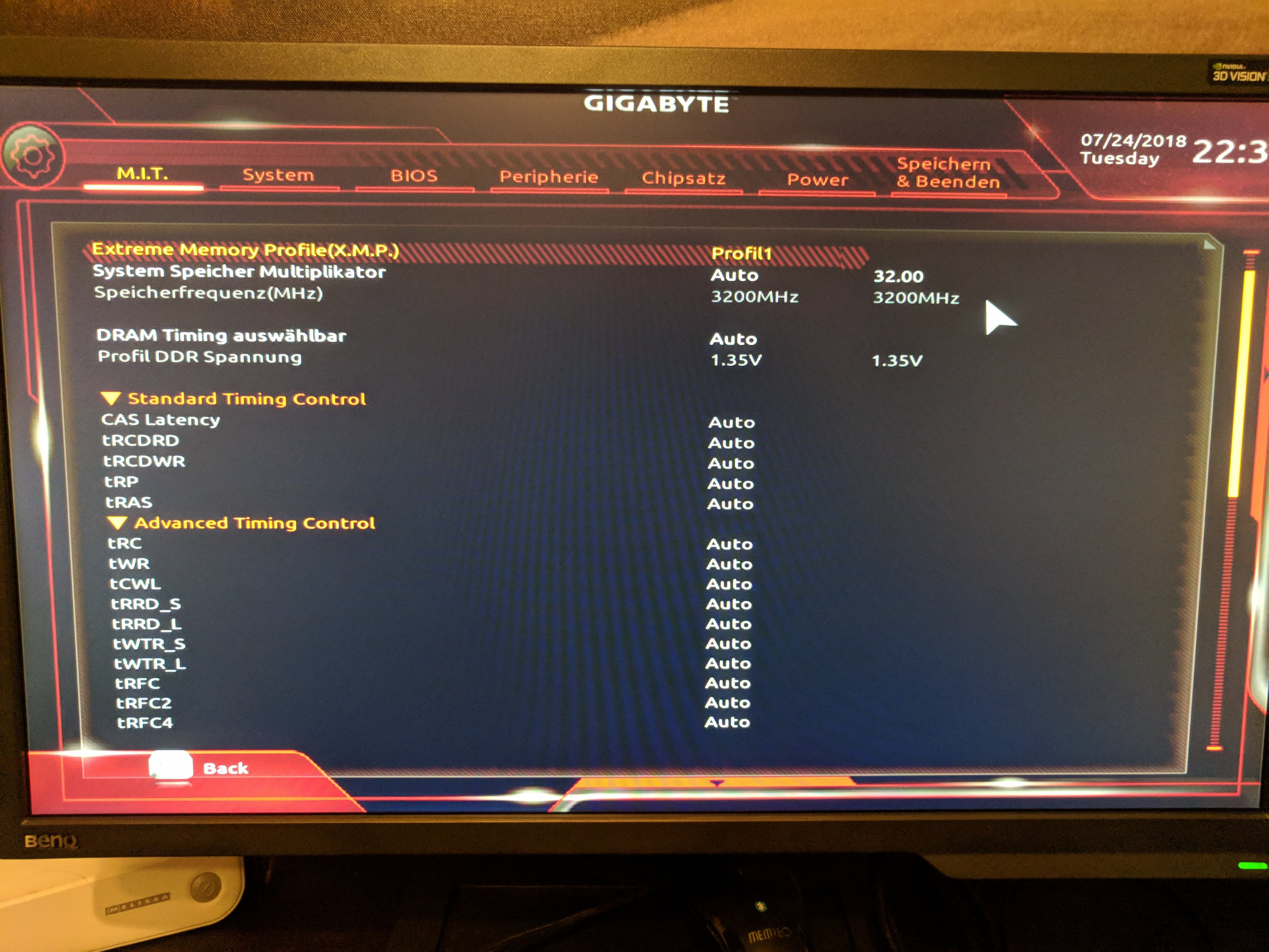

Ich habe eben mal ein paar Fotos von meinen BIOS gemacht.
Lade mal bei guru3d.com die Adrenalin-Treiber-Version 18.2.1 , wenn die nicht will auch mal die Version 18.3.3.
Viel Glück.
Edit.....hab das Profil übersehen....ist aber trotzdem komisch, dass keine Timings eingetragen wurden.kann also durchaus an falschen RAM Timings liegen. Deshalb würde ich auch beim RAM ansetzen.

Den high precision Timer solltest du deaktivieren. Der kostet Leistung für nix.

Unten habe ich nochmal den Screenshot vom BIOS angehängt. Welche Parameter müssen hier angepasst werden? Reicht es lediglich den Punkt "Speicherfrequenz (MHz)" auf 3000MHz zu stellen, oder müsste ich an einer anderen Stelle auch noch Anpassungen vornehmen?

Hast du den Ryzen Dram Calculator (RDC) schon angeschaut, bzw. das Video? Da wird alles erklärt.
Nur die Speicherfrequenz reicht nicht, du musst die Timings und Subtimings auch anpassen. Bei dir sind das die Werte im Reiter MIT im Bios. Entsprechend wie die Werte im Bios heißen, stehen sie dann auch im RDC.
Anders geht es nicht.
