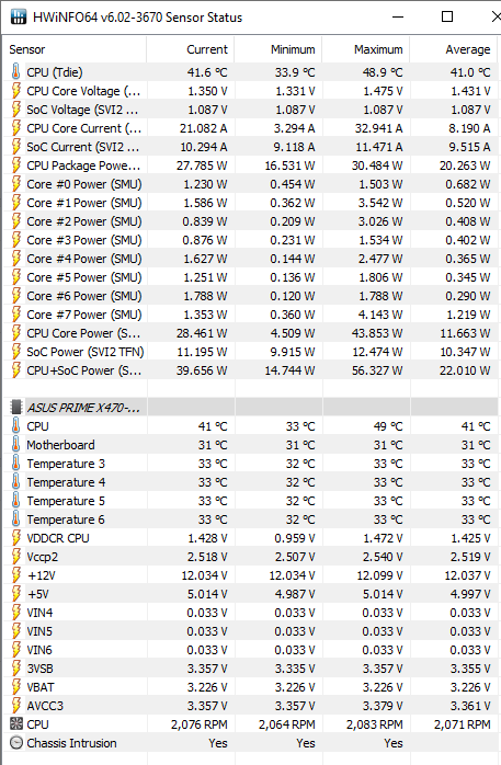

Parmaster schrieb:Temperaturen im Idle liegen bei ca. 45° im Durchschnitt.
Dann sitzt der Kühler nicht richtig. Ggf. scheiss Wärmeleitpaste oder zu wenig oder zu viel. Anpressdruck überprüfen. Viel zu Heiß.
<-- Arctioc Cooling Liquid Freezer 240... in der Liga wie deine, villeicht minimal besser.
Mit Flüssigmetall im idle <30°C hin und wieder um die 35°C.

~40° sind je nach Kühler, Gehäusebelüftung, Raumtemperatur und nicht zuletzt Lüfterkonfiguration im Idle schon OK - allerdings sowieso egal da die Temperatur nur unter Volllast relevant ist.
Davon abgesehen sind Vergleiche gegenüber eigenem System sowieso nutzlos und wenn da noch Boxed gegen AIO, oder gar Wakü antreten muss sind sie reiner Mumpitz.

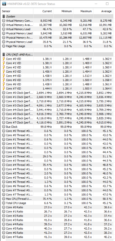

Und jetzt noch 2x HWiNFO nachdem CINEBENCH erstmal auf einem und dann auf allen Kernen durchgelaufen ist (aber so, dass man in HWiNFO auch den Takt aller Kerne sehen kann...).

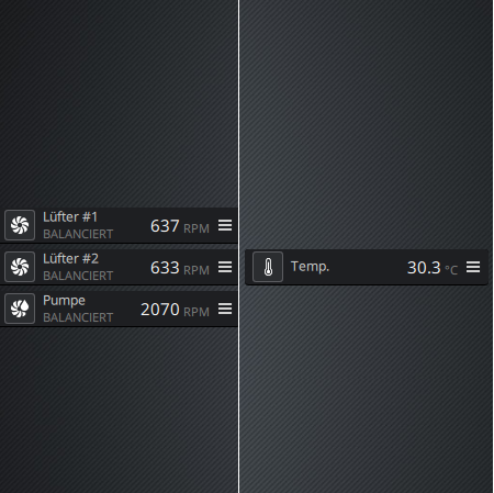

Die AiO läuft mit 2 Lüftern im Balance Modus bei ca. 630 - 640 U/min im Idle.

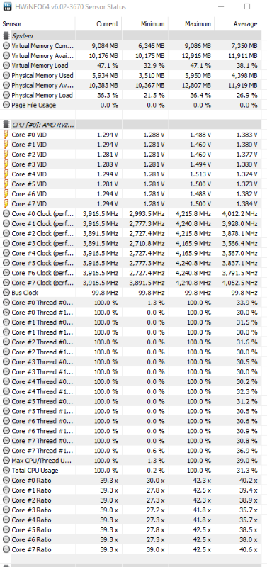

ich glaube auf der ersten Seite ist ein Bild von hwinfo, dort sieht man die max. GHz Zahl (war bei 4.215GHz) vom Single-Core Durchlauf.

hier beide Bilder, Screenshot ist ungefähr aus der Mitte des Durchlaufs (links mit allen Cores, rechts Single Core)

@Robo32

Rechts siehst du schon mal, dass nicht nur ein Kern arbeitet, deswegen gibt es auch kein höheren Boost. Dein maximaler Wert lag bei 4240 Mhz, was im Rahmen ist. Ich kann heute Abend mal schauen wie es sich im Cinebench bei mir verhält. Ich habe allerdings angepassten Offset und RAM OC. Insofern bin ich vermutlich ein eher schlechtes Vorbild.

Laut HWiNFO geht das Teil aber durchaus auf 4240MHz, leider hast du zwischendurch HWiNFO nicht zurückgesetzt womit eine Aussage zu Multithread nicht möglich ist.
