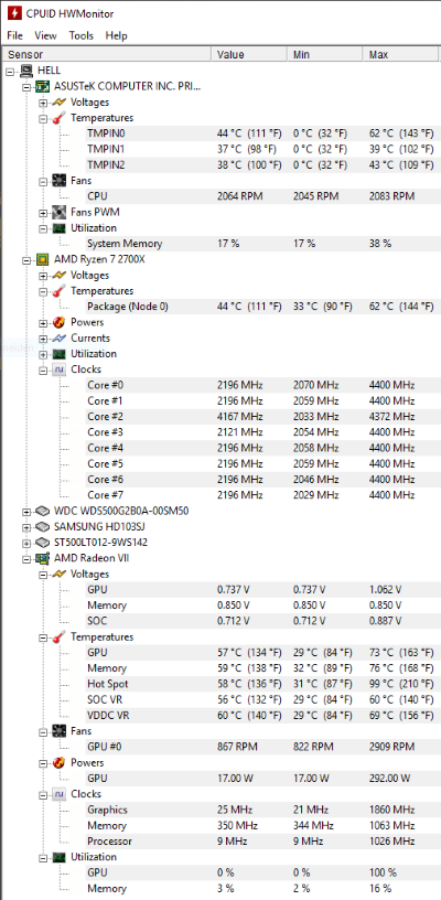

Hier aber mal noch ein Bild von gestern.
767224
Nutze besser HWInfo64. So wie es aussieht, wird der Takt nicht richtig mit HWMonitor ausgelesen.
4,4 GHz sind seltsam.
Warum ist die Vega 7 so heiß? Hattest du gerade vorher gespielt?
Ich kann mal beides laufen lassen, aber HWInfo finde ich seltsam mit den komischen Werten, vor allem bei der Temperatur.
Die GPU so heiß? Das ist normal mitten im Spiel, und da war sie noch kalt.

Parmaster schrieb:
CPUID HWMonitor die Daten angesehen (finde ich besser als HWInfo, zeigt auch die Daten korrekt an).
Tut es eben nicht.
Wenn du korrekte Daten willst, wirst du dich mit der Darstellung von HWInfo64 anfreunden müssen.
Parmaster schrieb:
HWInfo als auch HWMonitor zeigen sowohl bei der Taktzahl
HWInfo zeigt dir 4.4GHz an..?
Reaktionen: Gortha
Ne, war bei beiden dann irgendwas um die 4312MHz oder so, aber halt bei beiden gleich.
Keine Ahnung warum HWMonitor 4.4GHz angezeigt hat.
Ich finde die Darstellung von HWInfo trotzdem beschissen.
Dann geh lieber mal von Zufall aus. Meist stimmt HWMonitor eben nicht.
Ganz einfach weil es falsch ausliest.. Da gibt's auch gern mal nen Ryzen 2600X der auf einmal 4,5GHz + bringt..
Reaktionen: Gortha
