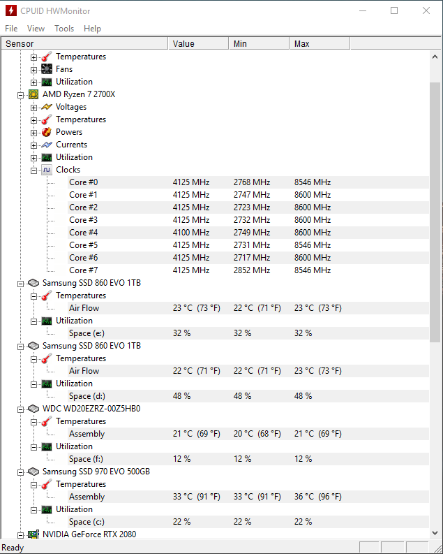

Cl4whammer! schrieb:Ihr macht irgendwas falsch, mein Ryzen 2700X wie ich heute gelernt habe geht ab und an auf die 8,6ghz ohne irgendwelches OC![]()
Über 8GHZ?! Is KLAR!11!
Cl4whammer!
- Aug. 2008
- 2.165
@Hardcoregaming7 Screenshots lügen nicht
KA was das auslöst, hab derzeit merkwürdige hänger und jedes mal wenn sowas passiert zeigt hardwaremonitor falsche Clocks an
ua 8,6Ghz

8,6 Ghz der Hammer. WOW. Wie geht das ? Ich kann nicht sagen, das Hardware Monitor falsche Clocks anzeigt ...

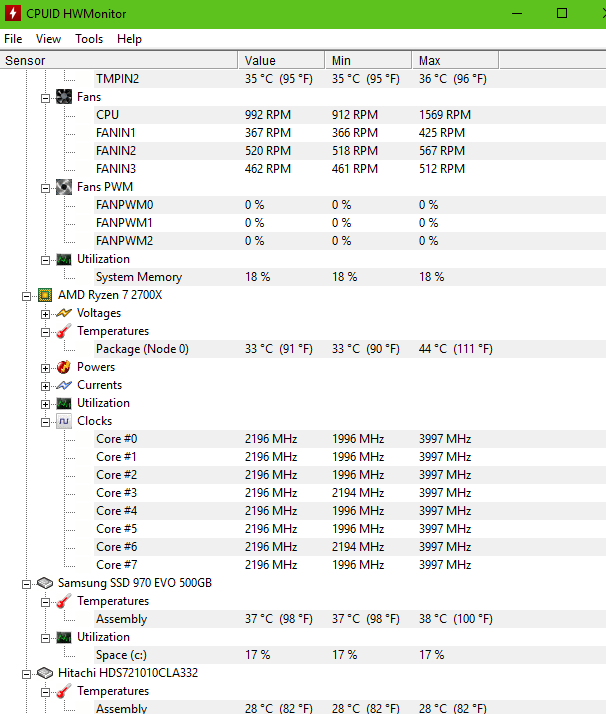

Daher auch deine 44 Grad max mit dem Wraith Cooler:
HWMonitor zeigt Grütze an beim Ryzen.
Nimm lieber HWINFO.
Ach noch was, die 44 Grad kannst knicken mit dem 2700X und dem
Boxed Cooler. Ich würde eher von 84 ausgehen.
Nimm lieber HWINFO.

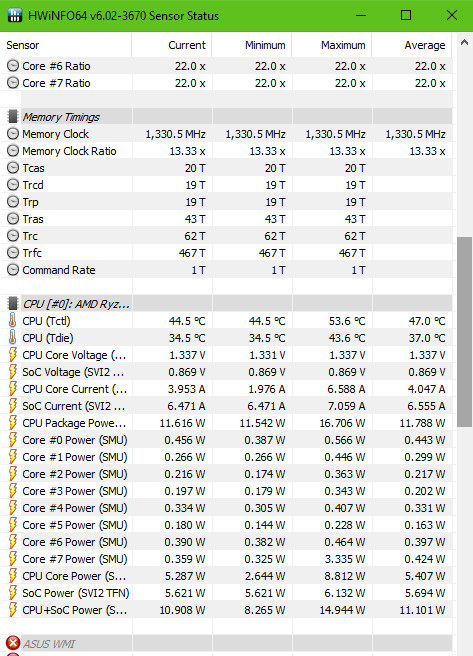

Ach tatsächlich. Also die Temperatur ist die tatsächliche gemessene, die mir auch HWINFO genau so anzeigt. Außerdem habe ich auf dem Board einen extra TempFühler verbaut. Nennt sich T_Sensormodena.ch schrieb:Ach noch was, die 44 Grad kannst knicken mit dem 2700X und dem
Naja das sind jetzt 43.6 Grad im beinahe Idle (Siehe CPU+SOC Power 14.9W)
von Max 44 Grad oder von bisher höchster gemessener Temperatur
unter Last kann da keine Rede sein.
Im Idle hat meiner 26-36 Grad, nicht mit dem Wraith.
