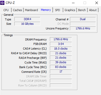

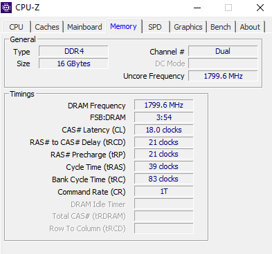

Läuft der RAM Syncron mit 1T? Mach mal nen CPU-Z Screenshot.

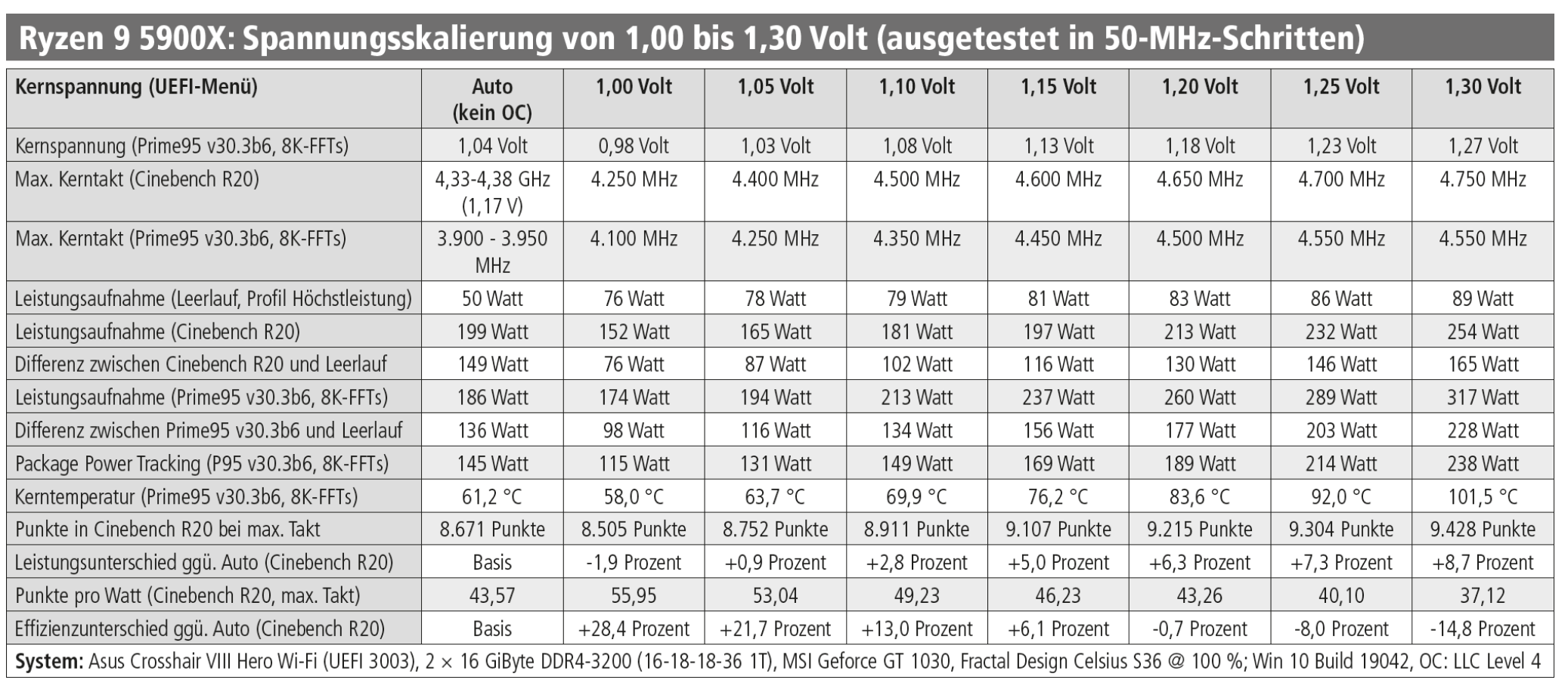

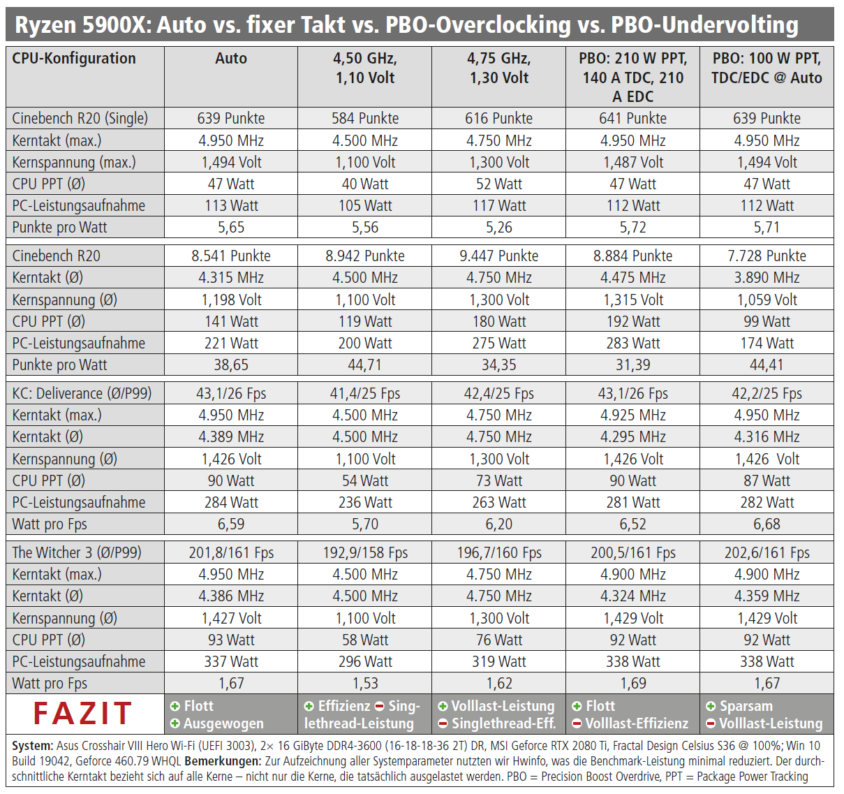

Screenshot_2021-03-03 [PLUS] Tuning für Ryzen 5000 Ryzen 9 5900X, Ryzen 7 5800X und Ryzen 5 56...png
Mal ein wenig mit der VCore rumspielen.... ;)
Btw:
Die RX 6900XT würde ich auch etwas untervolten...bringt ne Menge ohne großartige Performanceeinbußen und schont das "kleine" Netzteil.
Viele Grüße,
stolpi
Quelle: https://www.pcgameshardware.de/Ryzen-9-5900X-CPU-276912/Specials/Tuning-fuer-Ryzen-5000-1365180/
Reaktionen: Inselschaf, AlanK und Xyno

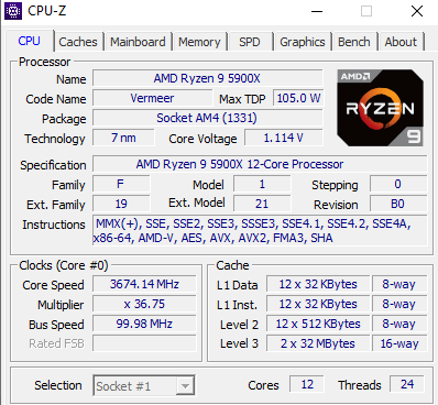

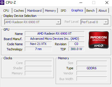

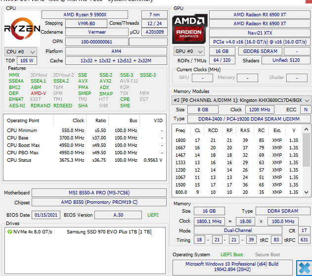

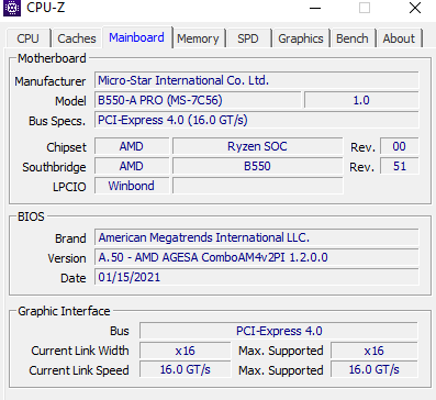

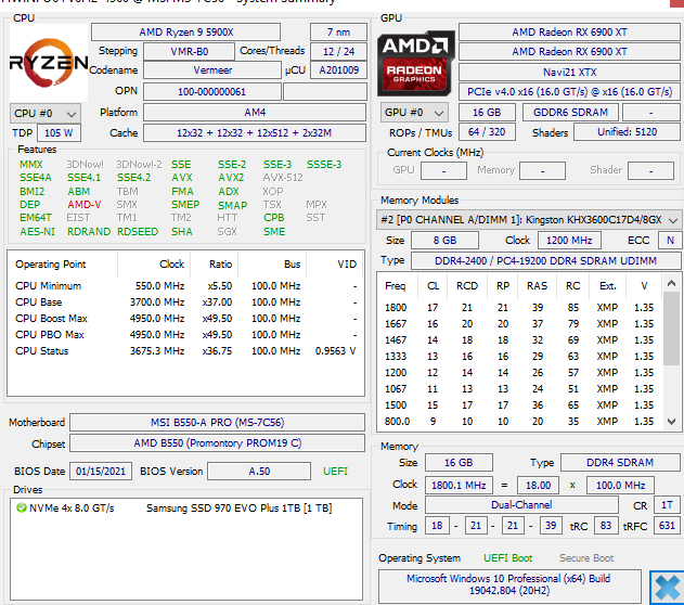

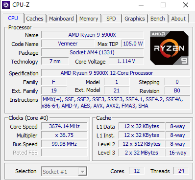

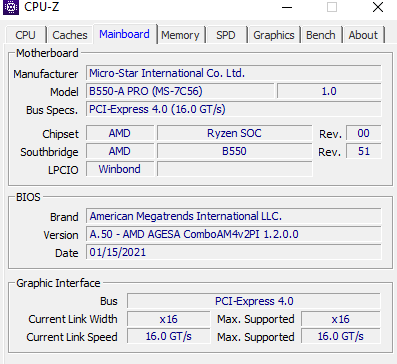

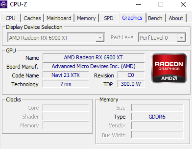

Anbei die Screenshots von HWInfo und CPU-Z
Dann ist doch alles ok. AVX512 gibts nur bei Intel....das "normale AVX" auch bei AMD.
Reaktionen: Xyno
Hat ja ne grausige Latenz der RAM ...
Agree. Deswegen ist das nur der Austausch-RAM, den ich geholt habe um zu prüfen ob mein Problem generell am RAM / Mainboard liegt.
