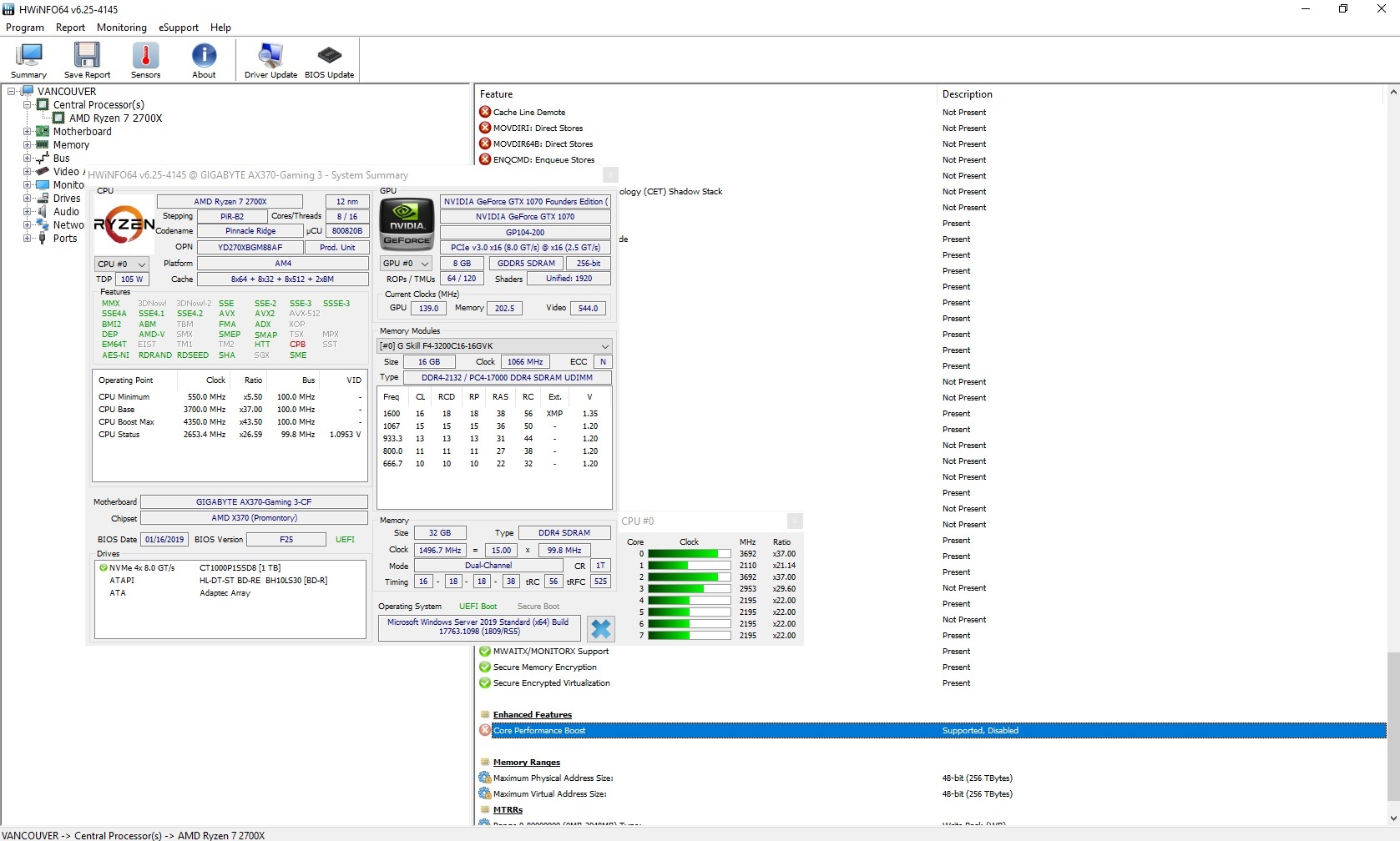

So Bios F25 mit Agesa 1.0.0.6 hat leider auch keine Veränderung gebracht. Core Performance Boost steht übrigens auch auf "Auto". Takt lese ich aus mit CPU-Z und HWINFO64. Last erzeuge ich mit dem guten alten Prime95. auf meinem Ryzen 1700X und Ryzen 3600 klappt das auch alles einwandfrei. Was mich stutzig macht ist das im HWINFO64 steht CPB supported (disabled) Im Bios habe ich aber halt nur auto und disabled zur Auswahl.
EDIT: Ryzenmaster ist nicht installiert, ist auf dem OS auch nicht möglich :)
EDIT: ich versuche mal CPB auf Disabled, vielleicht ist Disabled ja das neue Auto :)
EDIT: Nach dem deaktivieren von AMD Cool&Quiet boostet er. muss aber noch genauer testen.

Hi stell mal Energiesparplan auf Ausgeglichen oder Ryzen Balance, nicht auf Höchstleistung.
Reaktionen: Maxon und 3faltigkeit
...mach das....also ich lasse meinen 2700X mit allcore OC laufen..nicht wegen mehr Leistung, sondern um eine konstante CPU Leistung für Rambenchmarks zu haben...und da steht dann auch CPB supportet, disabled bei HWInfo....ist also vermutlich eine Einstellungssache.
Ich habe ein Asus X370 Board, da ist sicherlich alles etwas anders benannt, aber ich hatte z.B. Probleme mit der Spannung im Idle.....die wurde auf dem 1800X trotz allcore OC ganz normal abgesenkt...aber bei 2700X hat das allcore OC dazu geführt, dass er auch im Idle sehr hohe Spannungen hatte und 30W mehr verbrannt hat.
Da war dann die Lösung im AMD CBS Ordner(im Bios unter advanced) eine kryptische Option zu dem C1 States von Auto auf enabled zu setzen......jetzt sind es 30W weniger im Idle....28W wenn ich auf Höchstleistung stelle und der Takt nicht mit runter geht.....keine Ahnung warum die Automatik das falsch gewählt hat.
