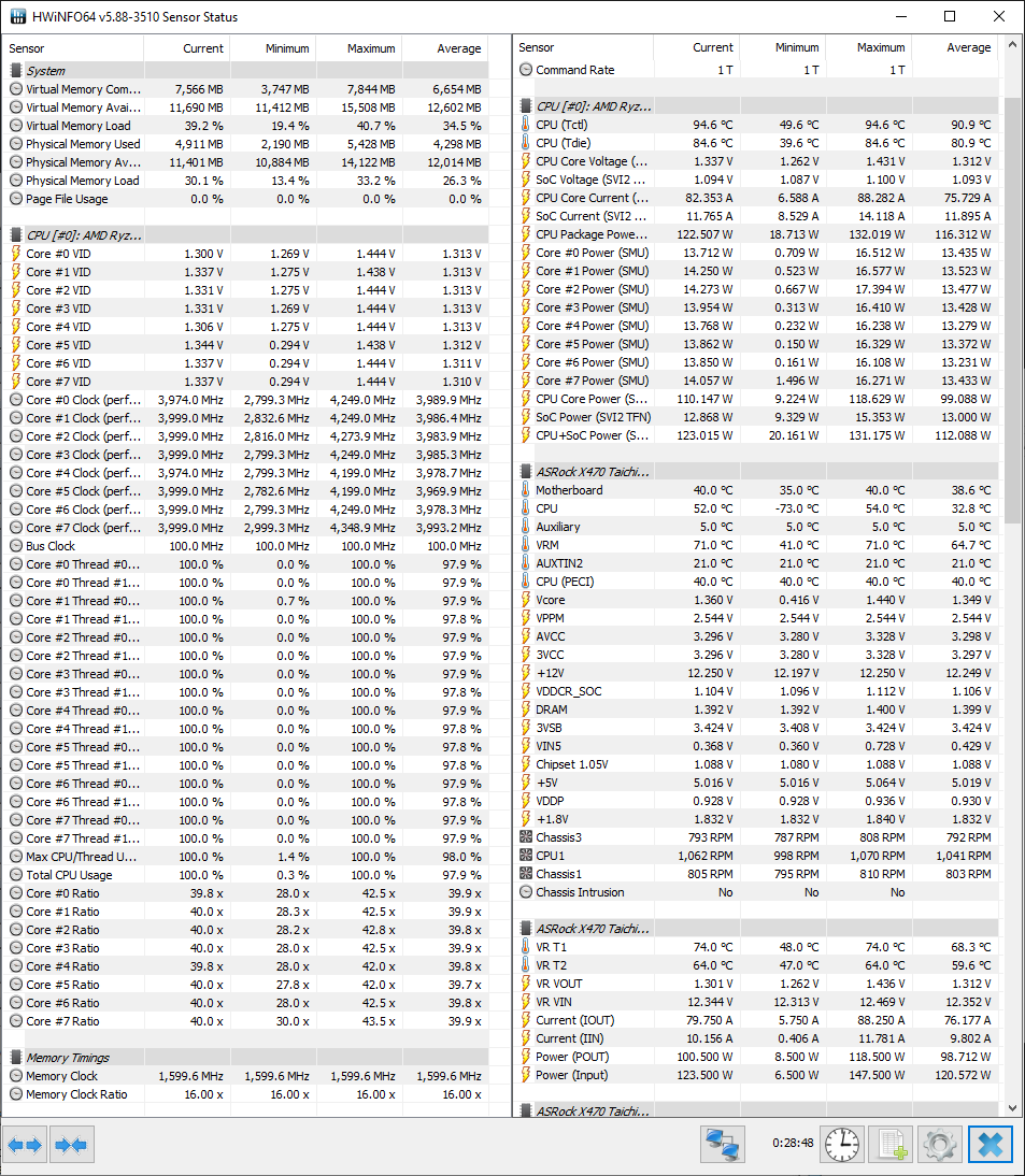

Der CPU-Temperatur-Sensor des Mainboards zeigt unter HWINFO teilweise negative Temperaturwerte an (-73°C). Vielleicht gibt es beim Auslesen der Temperaturen Probleme mit dem Board und/oder der CPU. Dass ein Brocken 3 nur genau so gut oder schlecht sein soll wie der AMD-Boxed-Kühler glaube ich persönlich nicht. Da muss noch irgend etwas Anderes im Argen liegen.
Je mehr verschiedene Mess- & Überwachungstools Du gleichzeitig laufen hast umso größer ist die Wahrscheinlichkeit für Messfehler oder Störungen. Insbesondere ist hier ASUS Software zu nennen, die viele Fehler verursacht
Mein alter Meister sagte immer: "Wer misst, misst Mis!" Eigentlich meinte er aber, dass wenn Du die Messmethodik nicht verifizieren kannst und also nicht genau weisst was genau Du wo genau misst, dann wirst Du die Ergebnisse Deiner Messung nicht korrekt interpretieren und die falschen Schlüsse ziehen.
@mwh.re Das kann natürlich sein. Aber das Bios ist das aktuelle und andere Möglichkeiten habe ich nicht. Da die Werte jedoch noch im vorstellbaren rahmen liegen und keine absurden Werte ausspucken, ist es schwierig zu beurteilen ob die Temperaturen falsch oder richtig sind. Aber ehrlich gesagt gehe ich davon aus das Sie schon stimmen. Im Idle ist die Temperatur ja auch in Ordnung. Das der Brocken3 besser sein müsste als der Boxed Kühler....sehe ich auch so.
@acme.INC Ich hab ja nun nur zwei Tools am laufen. Am Anfang hab ich nur HWMonitor benutzt. Änderte aber nichts an den Werten. Insofern würde ich deinem Meister in diesem Fall widersprechen. Denn ich messe ja Vergleichswerte und diese kann man durchaus miteinander vergleichen. Ob nun wie @mwh.re vermutet vielleicht einfach falsche Werte angezeigt werden...das steht auf einem anderen Blatt.

@mwh.re Nanu, diesen falschen Messwert zeigt er mir heute garnicht an. Also den ganzen Punkt (CPU) wird unter den Mainboard Messwerten nicht angezeigt.
Nachtrag2:
Jetzt zeigt er Ihn doch noch an. Aber mit anderen werten als unter dem Punkt CPU.

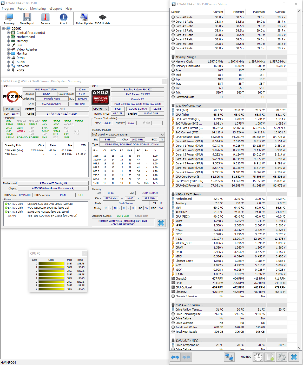

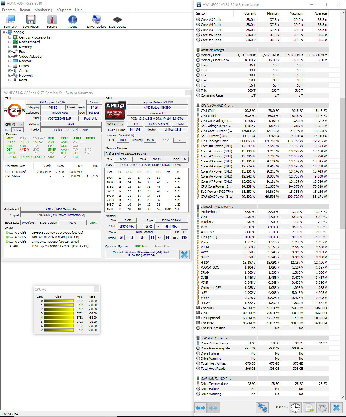

Wenn ein Temperatur-Sensor mal ausgelesen wird, dann wieder nicht oder sogar Minuswerte anzeigt, dann spricht das nicht für seine Zuverlässigkeit. Außerdem erscheint mir die Temperaturdifferenz zwischen dem Mainboard-CPU-Wert (55°C) und dem CPU-Temperatur-Wert (80°C) doch sehr hoch. Bei meinem Intelsystem ist der CPU-Temperatur-Wert nur um 10°C höher. Allerdings kann das natürlich auch am Messpunkt auf dem jeweiligen Board liegen.
Auf den letzten beiden Screenshots kann man sehen, dass sowohl der CPU-Lüfter als auch alle anderen verbauten Lüfter selbst bei einer CPU-Temperatur von über 80°C ihre Drehzahlen nur unwesentlich steigern. Ich vermute, dass die Lüftersteuerung für diese CPU doch nicht so optimal eingestellt ist, da die vom Kühler abgeführte warme Luft ja auch aus dem Gehäuse transportiert werden muss. Die Gehäuselüfter drehen aber selbst bei 80°C nur mit geringer Drehzahl und ein rückseitiger Gehäuselüfter, der die warme Luft des Kühlkörpers ansaugt, fehlt ganz. Wie entwickeln sich die Temperaturen, wenn alle Lüfter im geschlossenen Gehäuse auf 100% Lüfterdrehzahl laufen?
