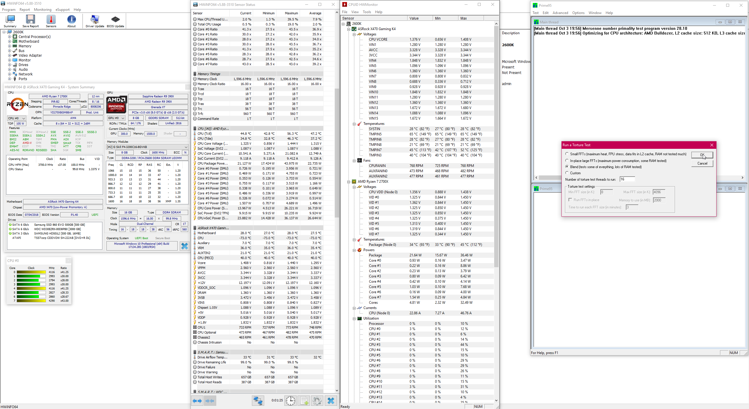

Hier mein Beispiel (v. 18.09.2018) inkl. Boost und Prime95 für 10min.

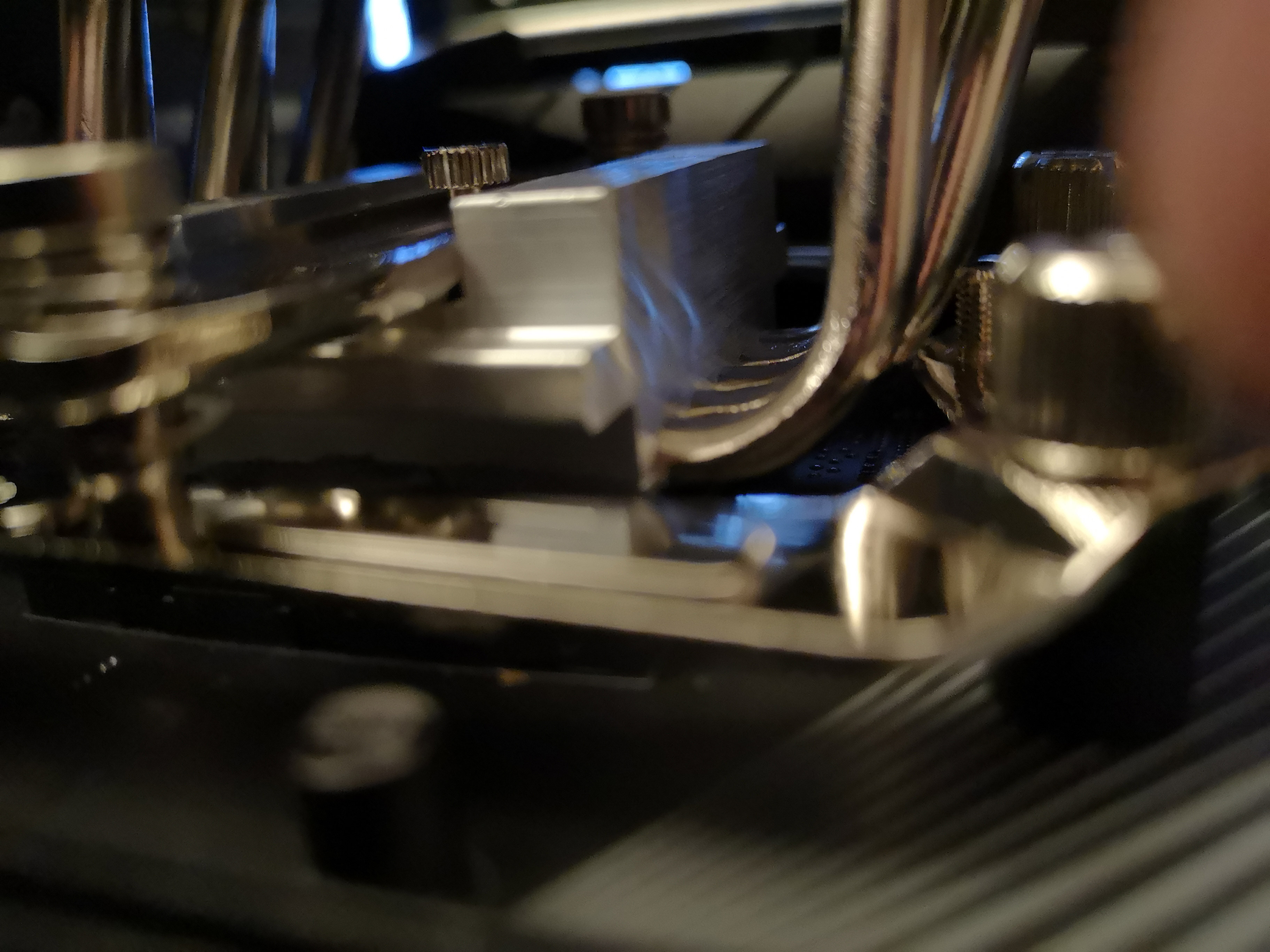

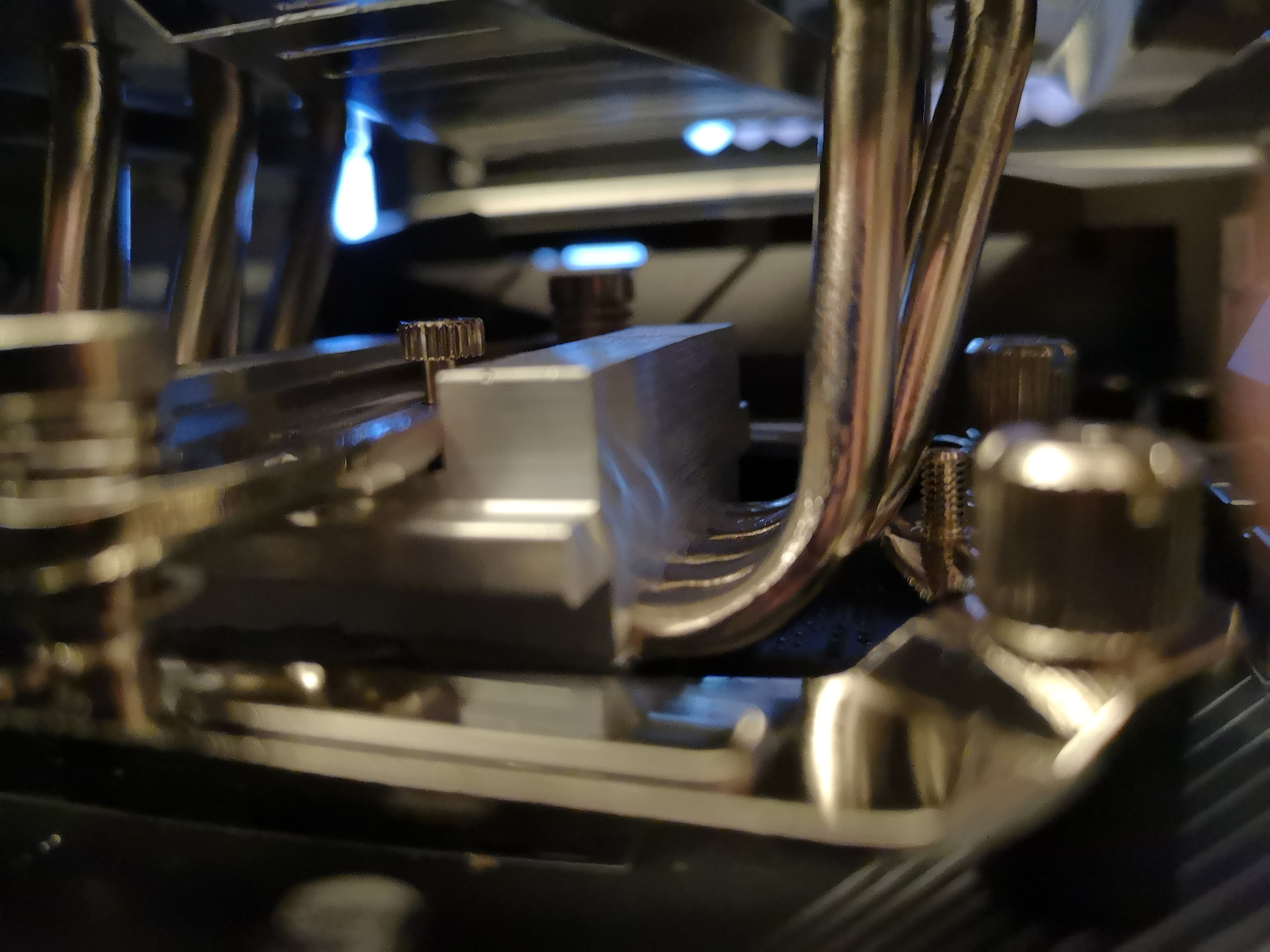

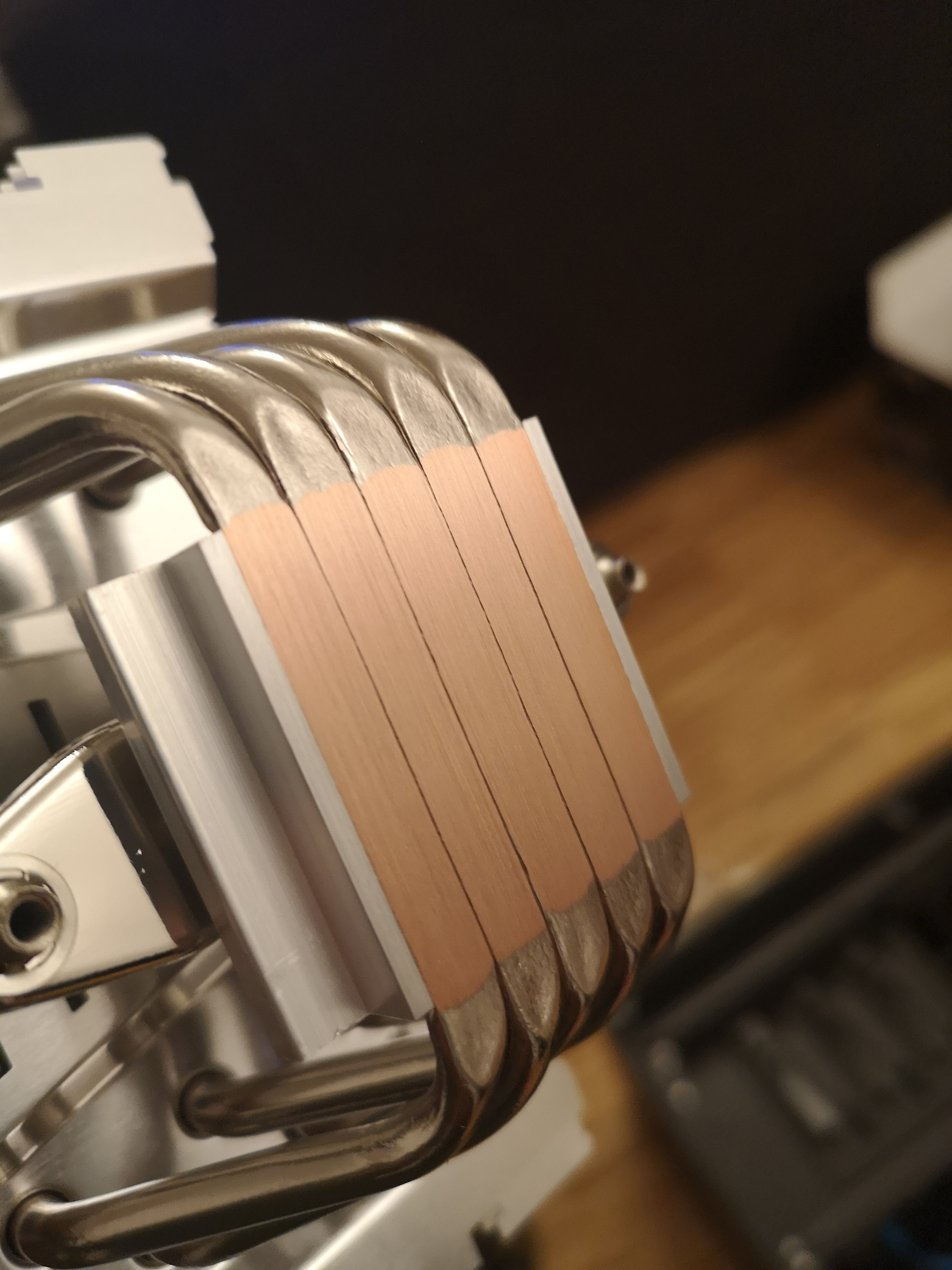

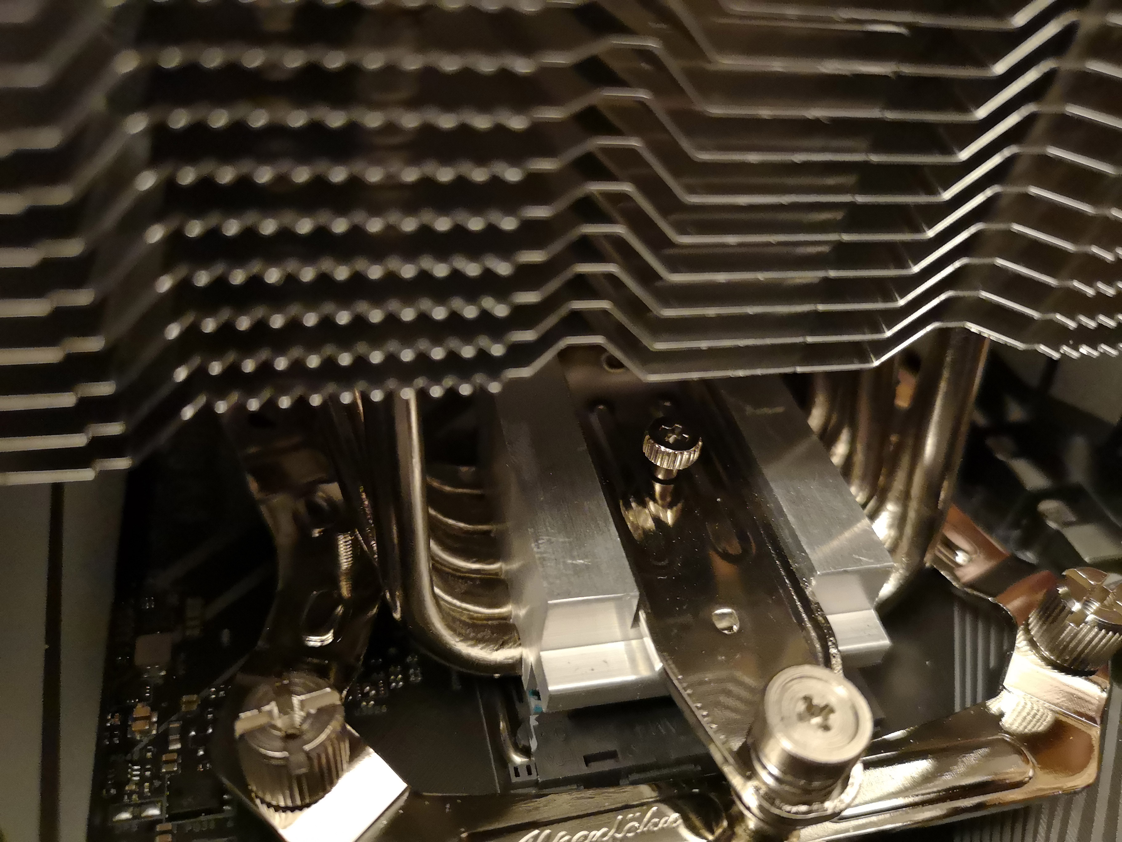

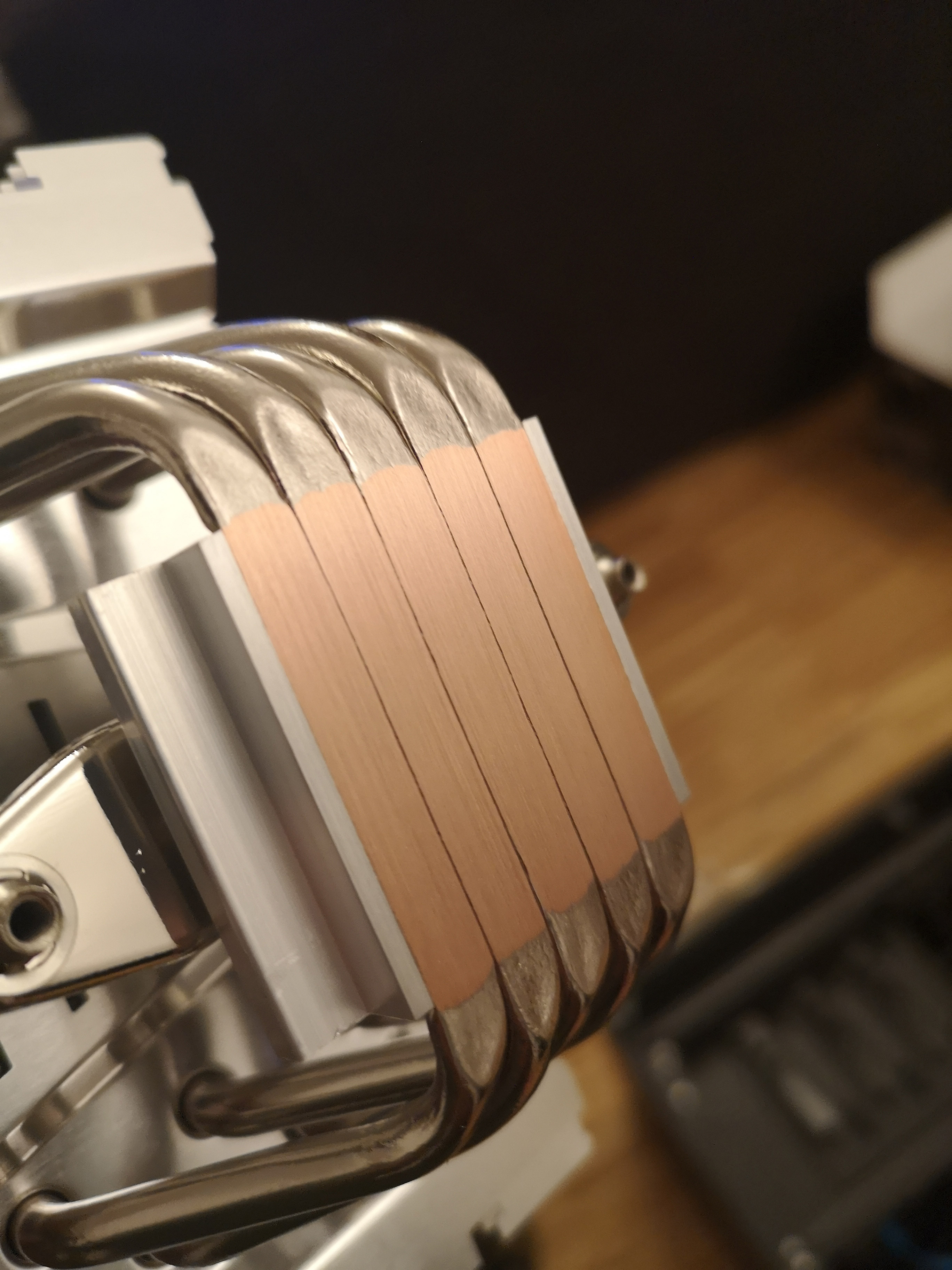

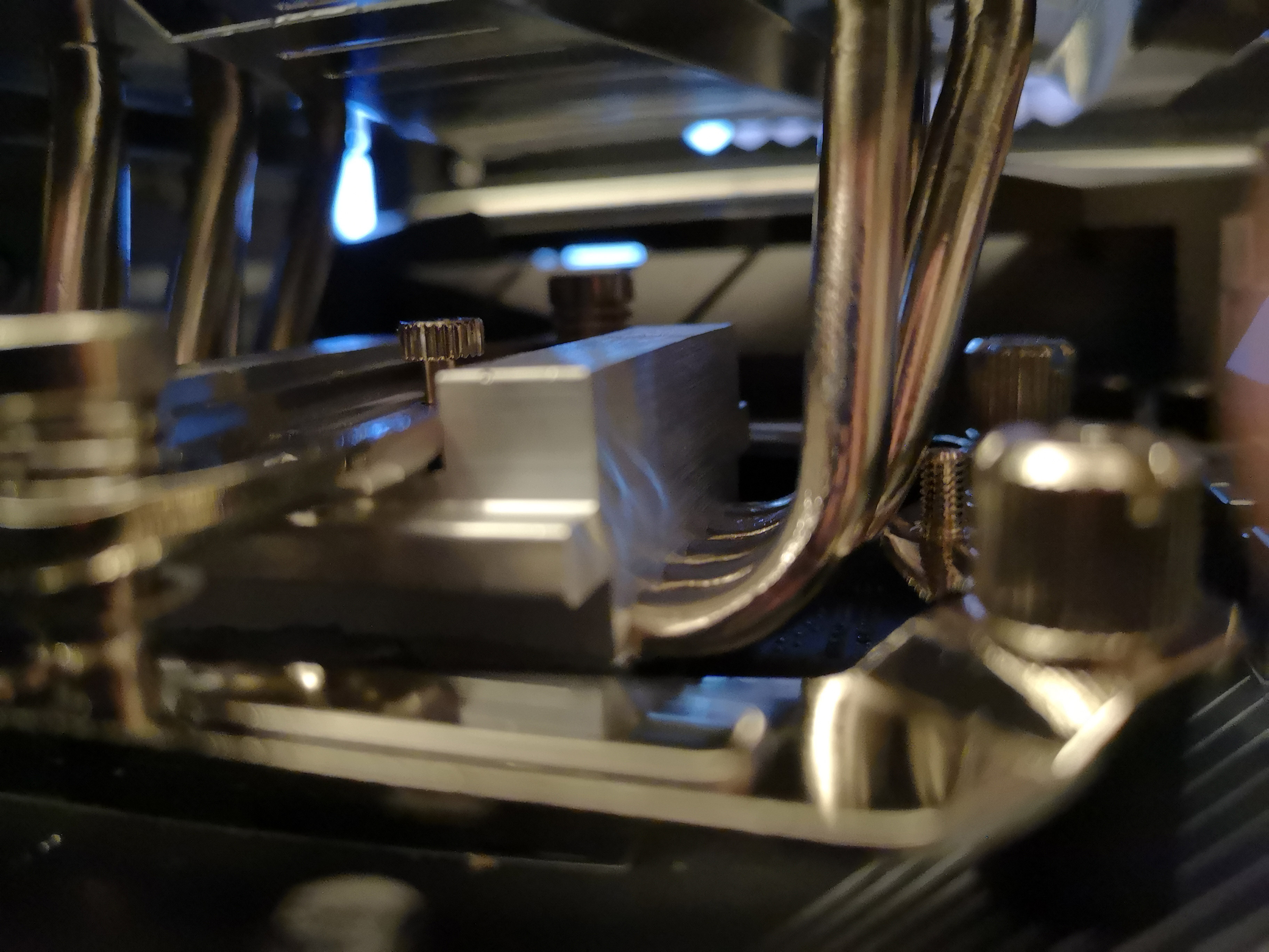

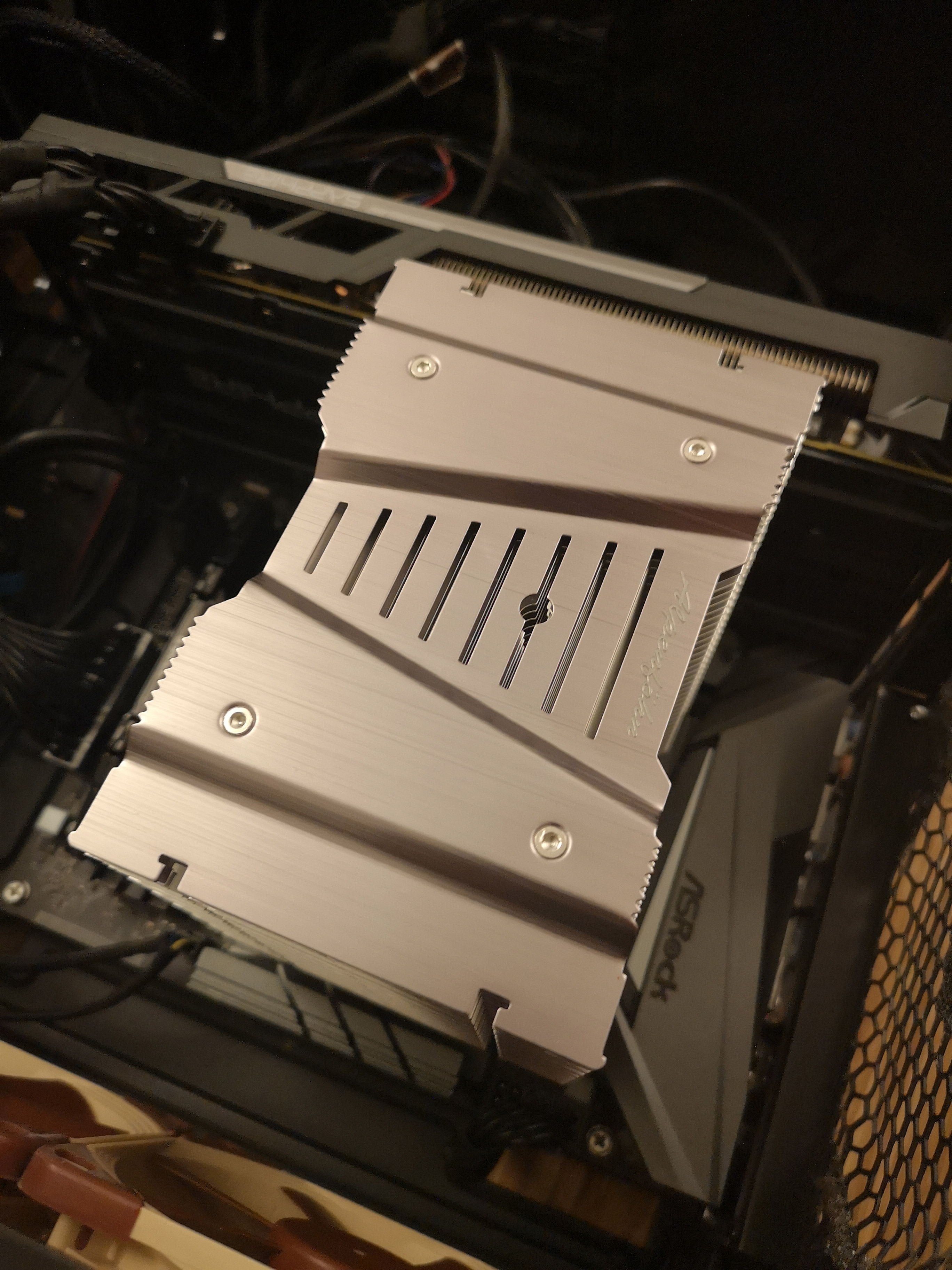

hast du mal den Kühlerboden angeschaut ob der plan ist.
@38911 Ja er ist Plan und liegt auch gut auf. Habs zwei mal geprüft. Kühlpaste usw. alles in Ordnung. Ich glaub auch nicht mehr daran das was nicht stimmt. Die Kühlleistung ist einfach Mangelhaft, zumindestens für einen 2700X nicht ausreichend.

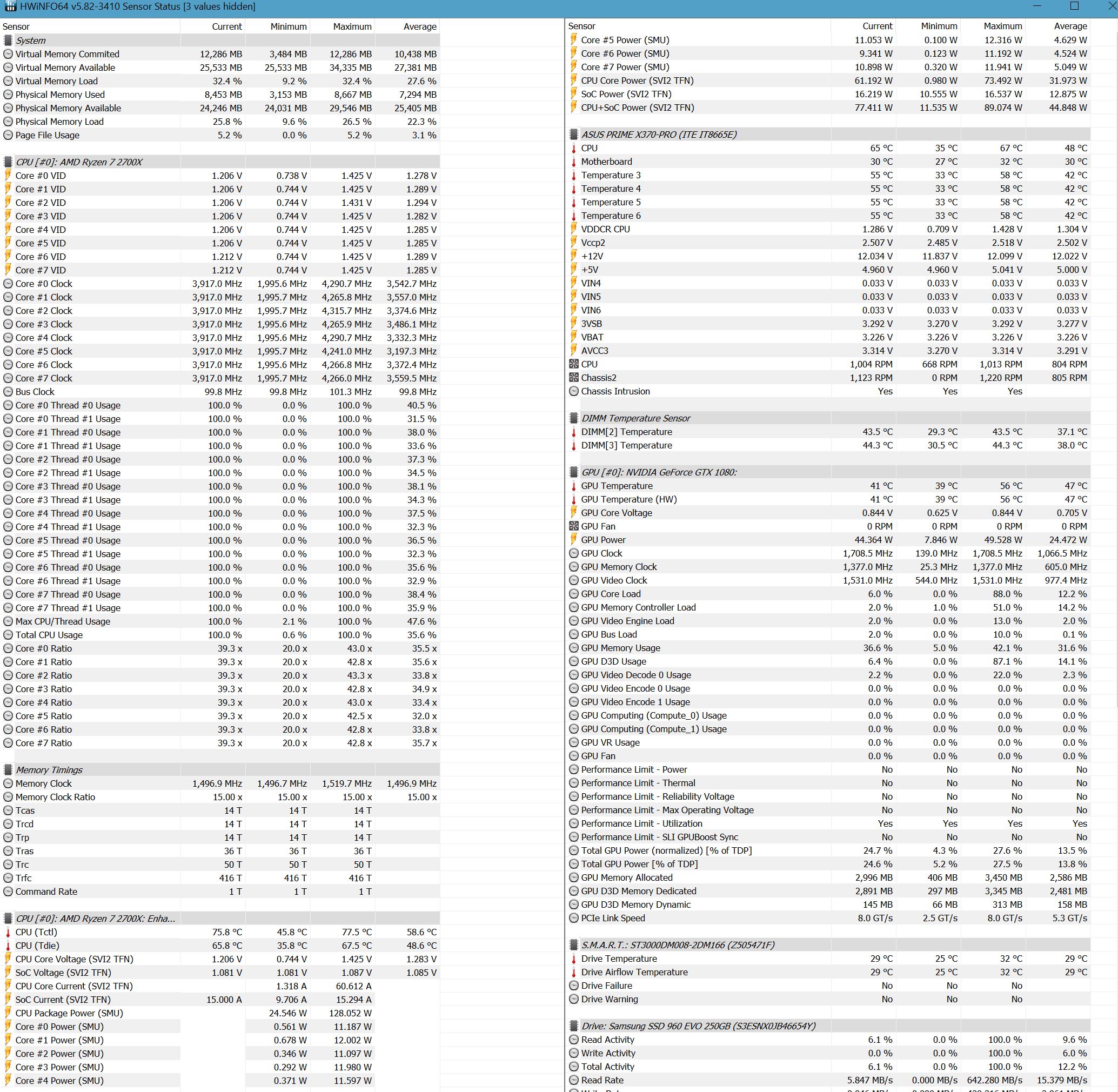

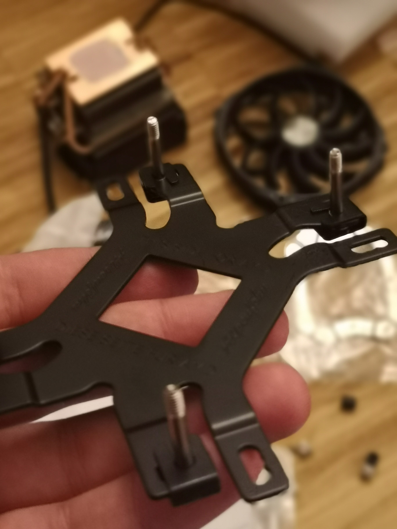

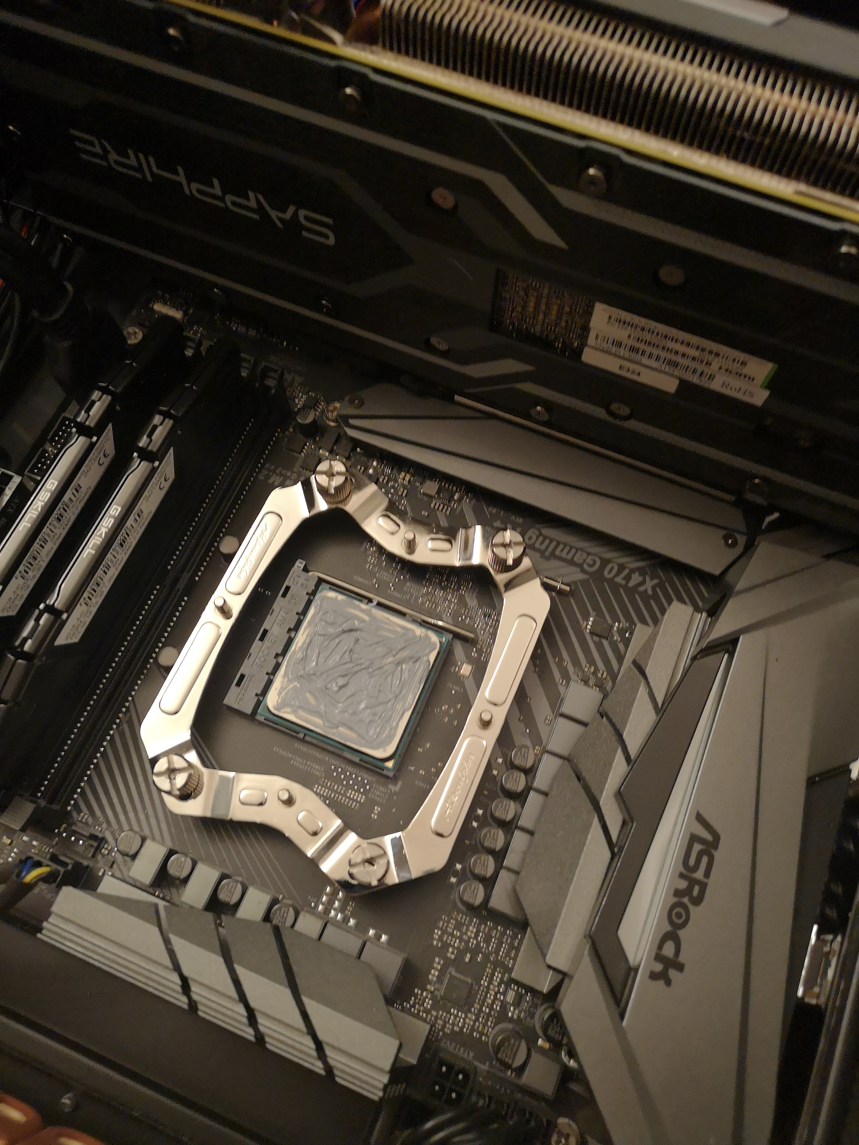

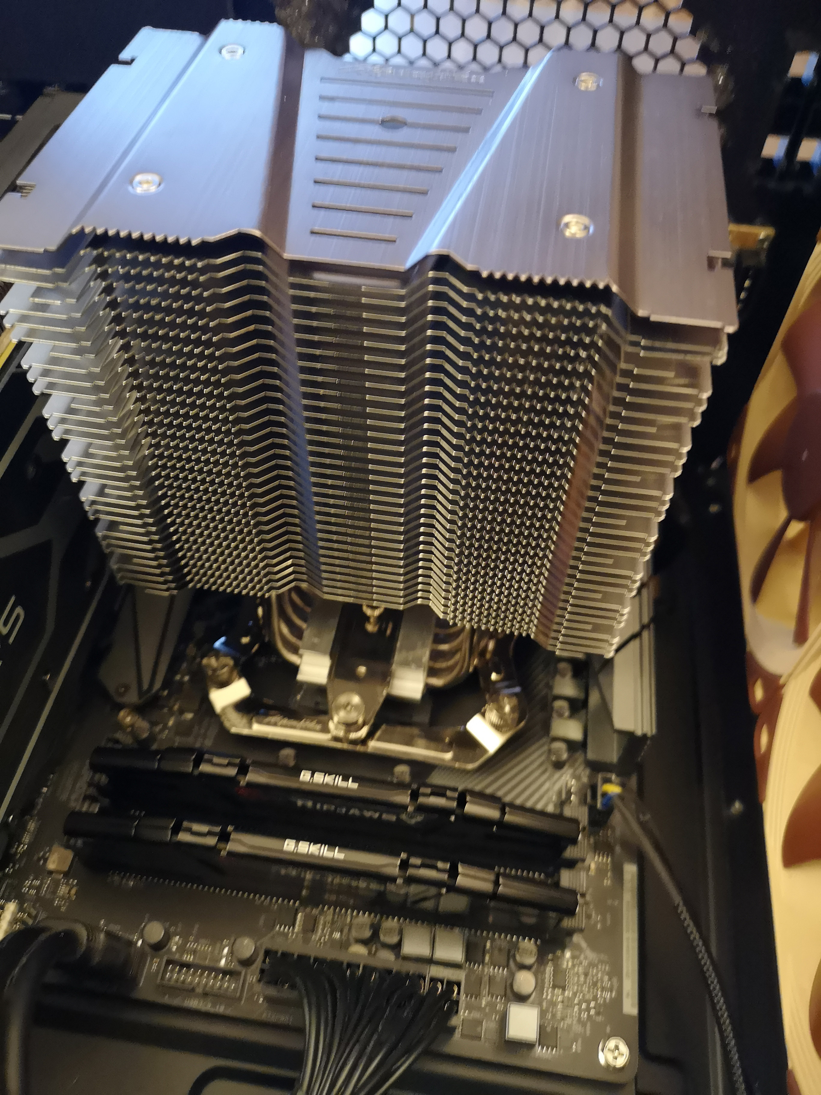

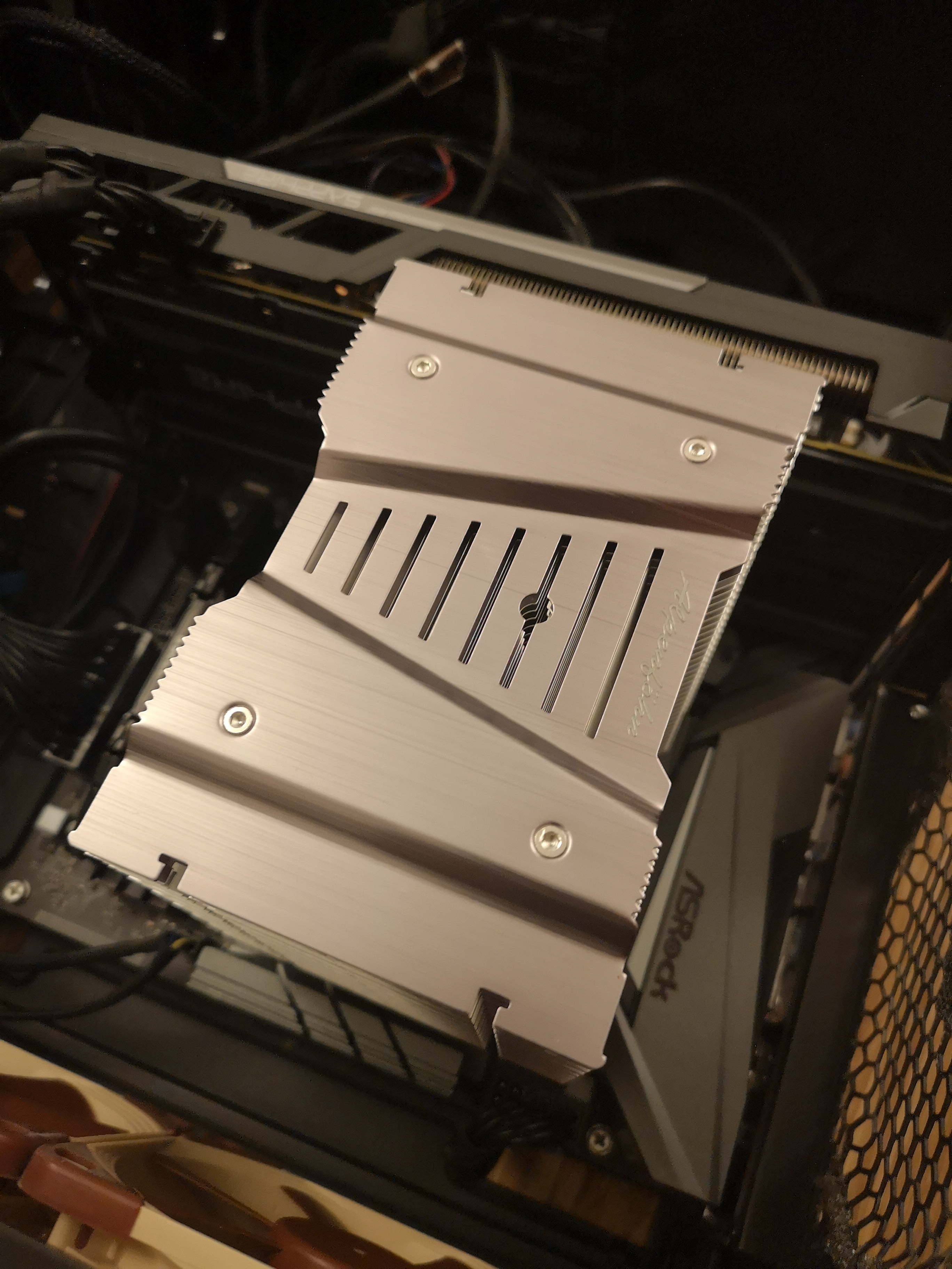

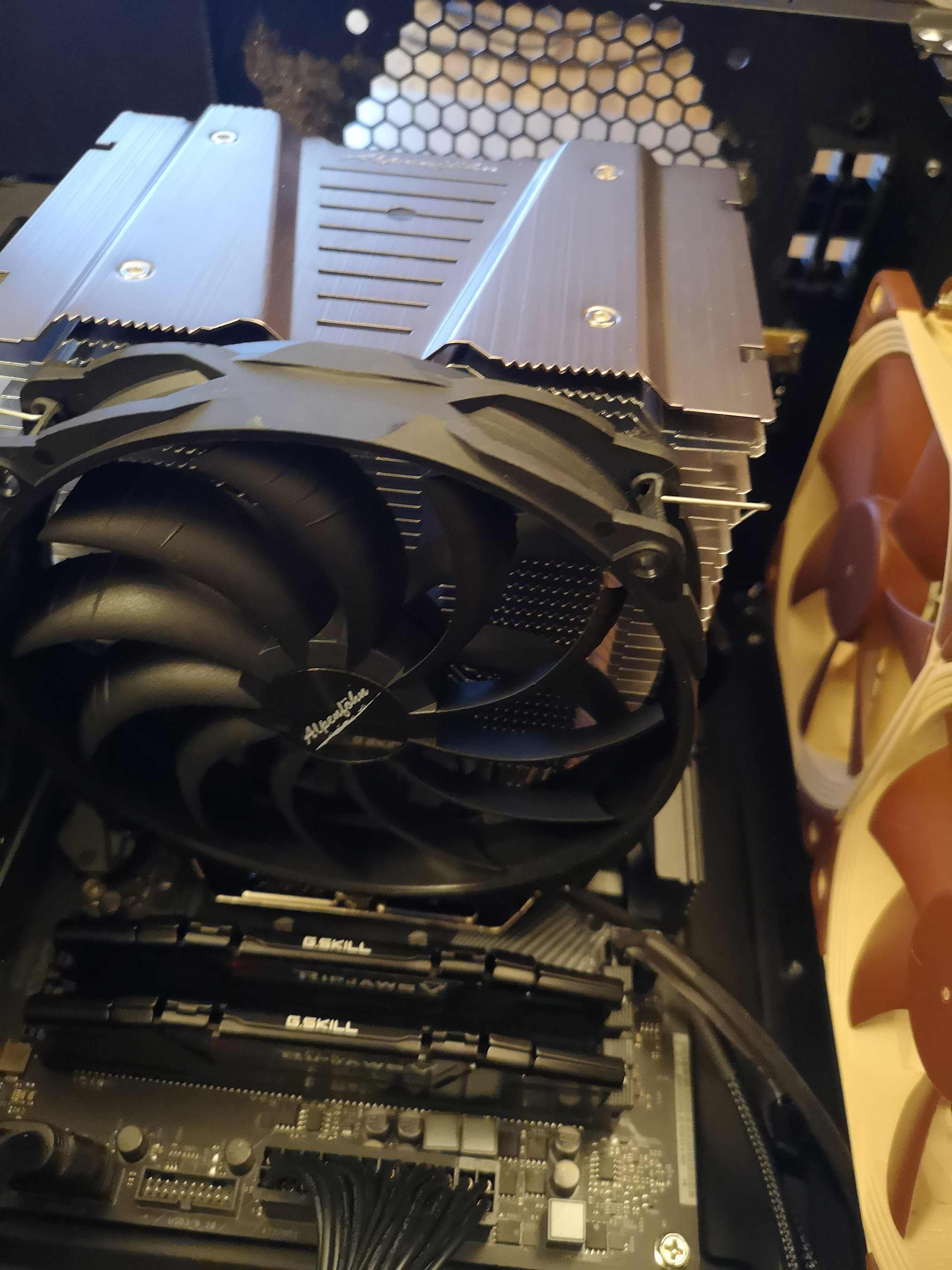

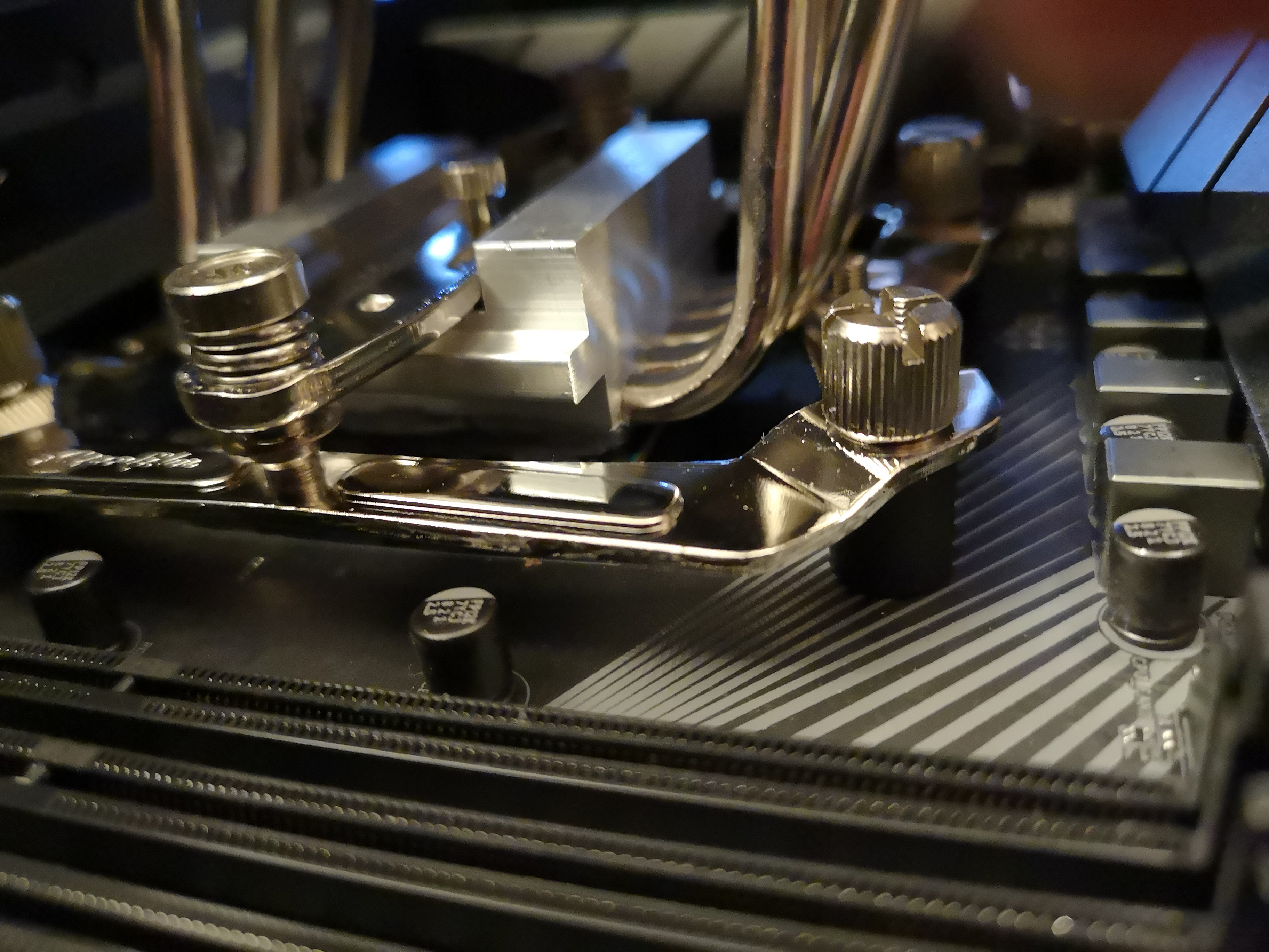

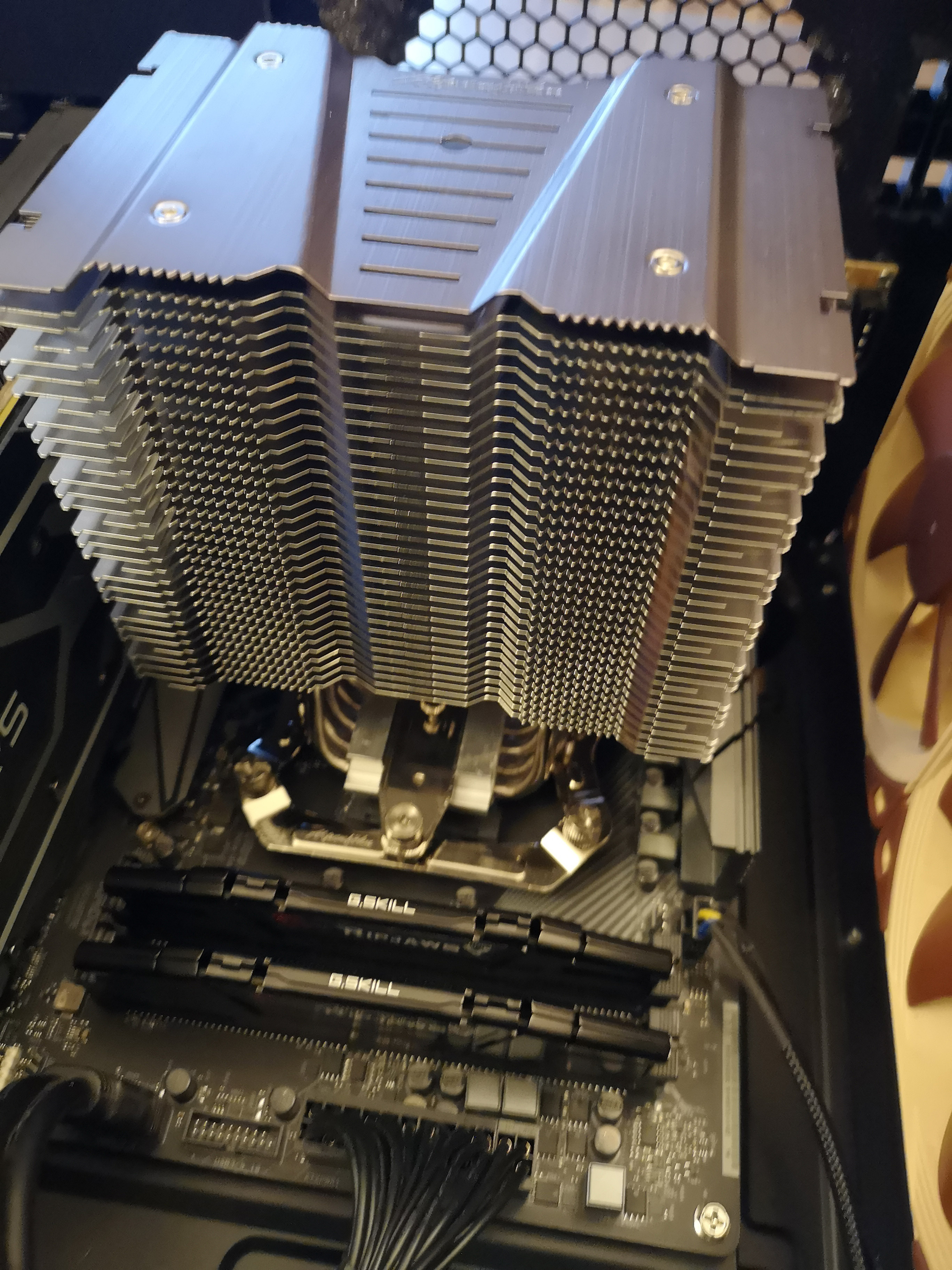

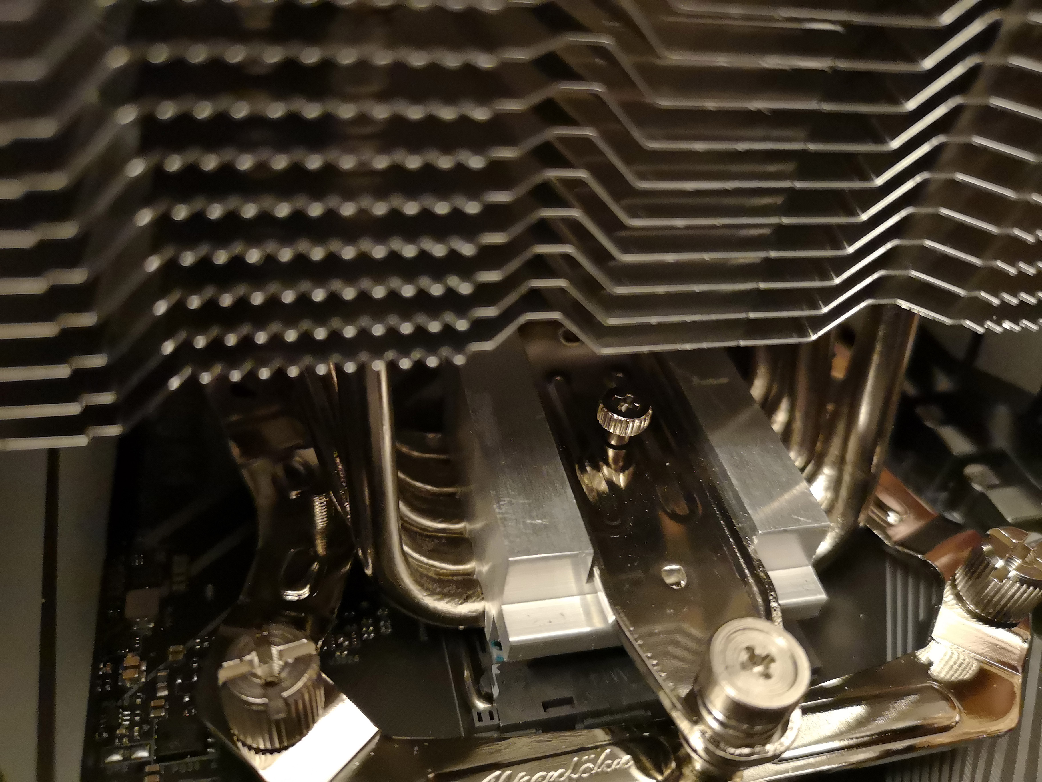

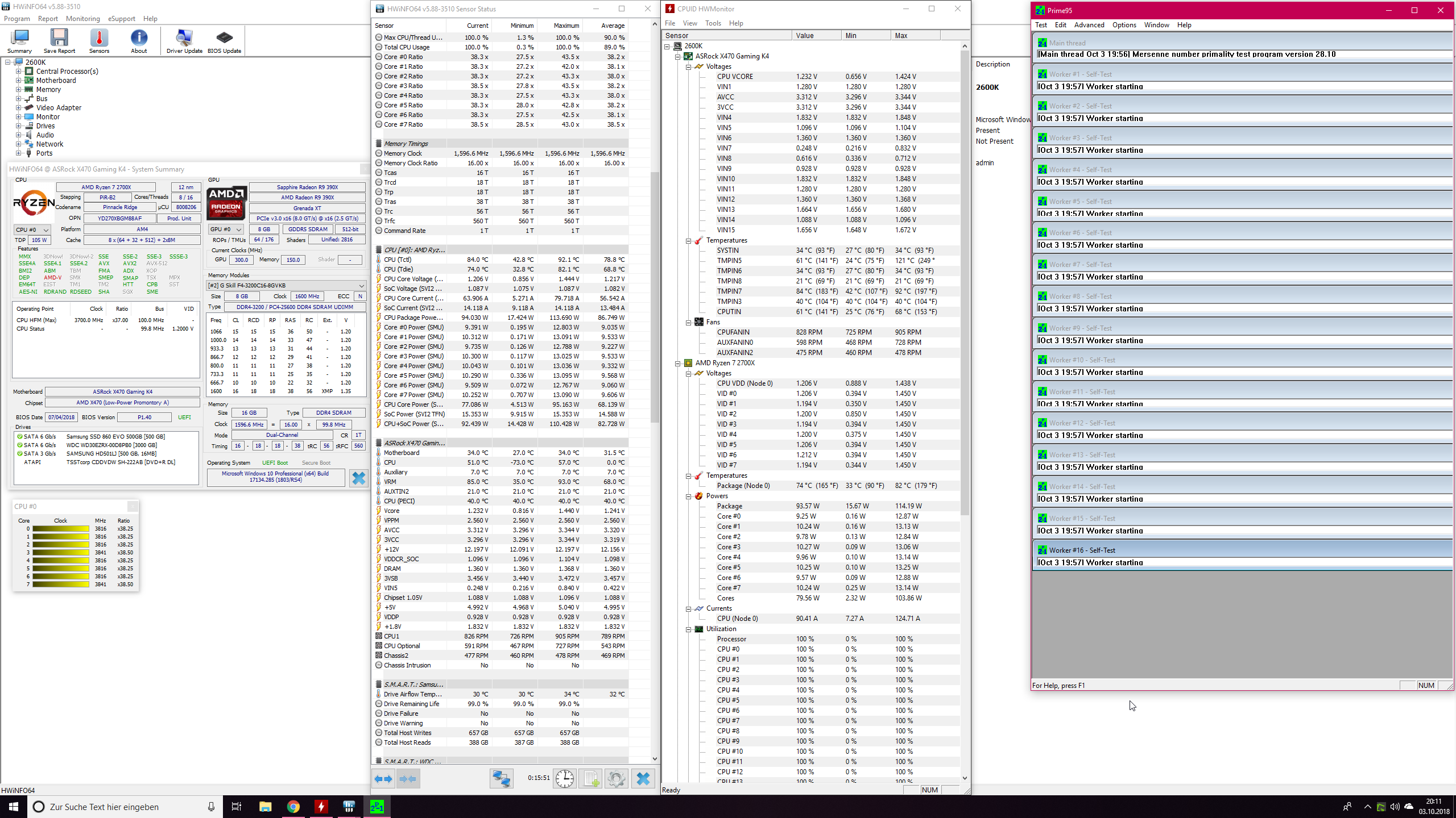

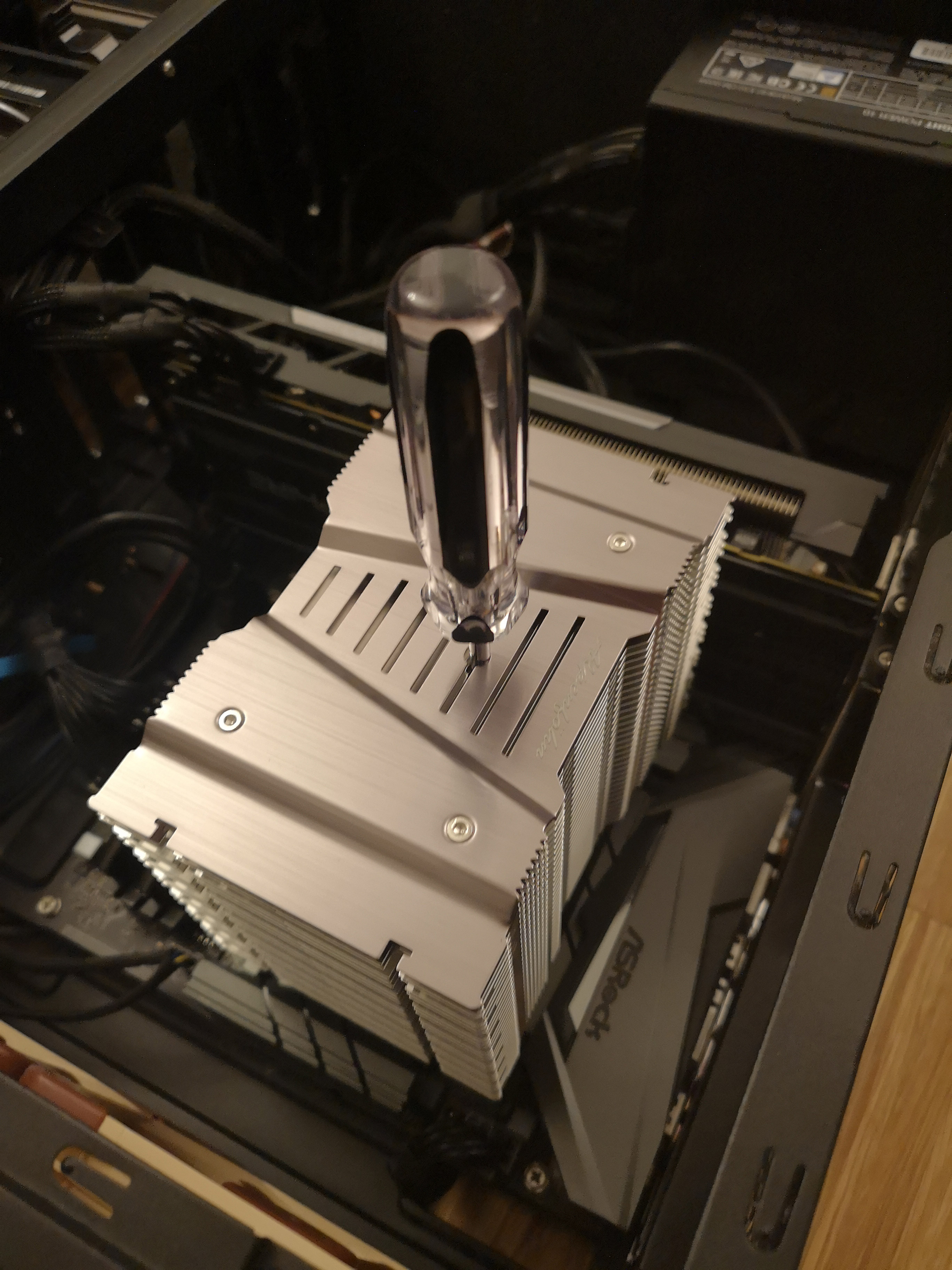

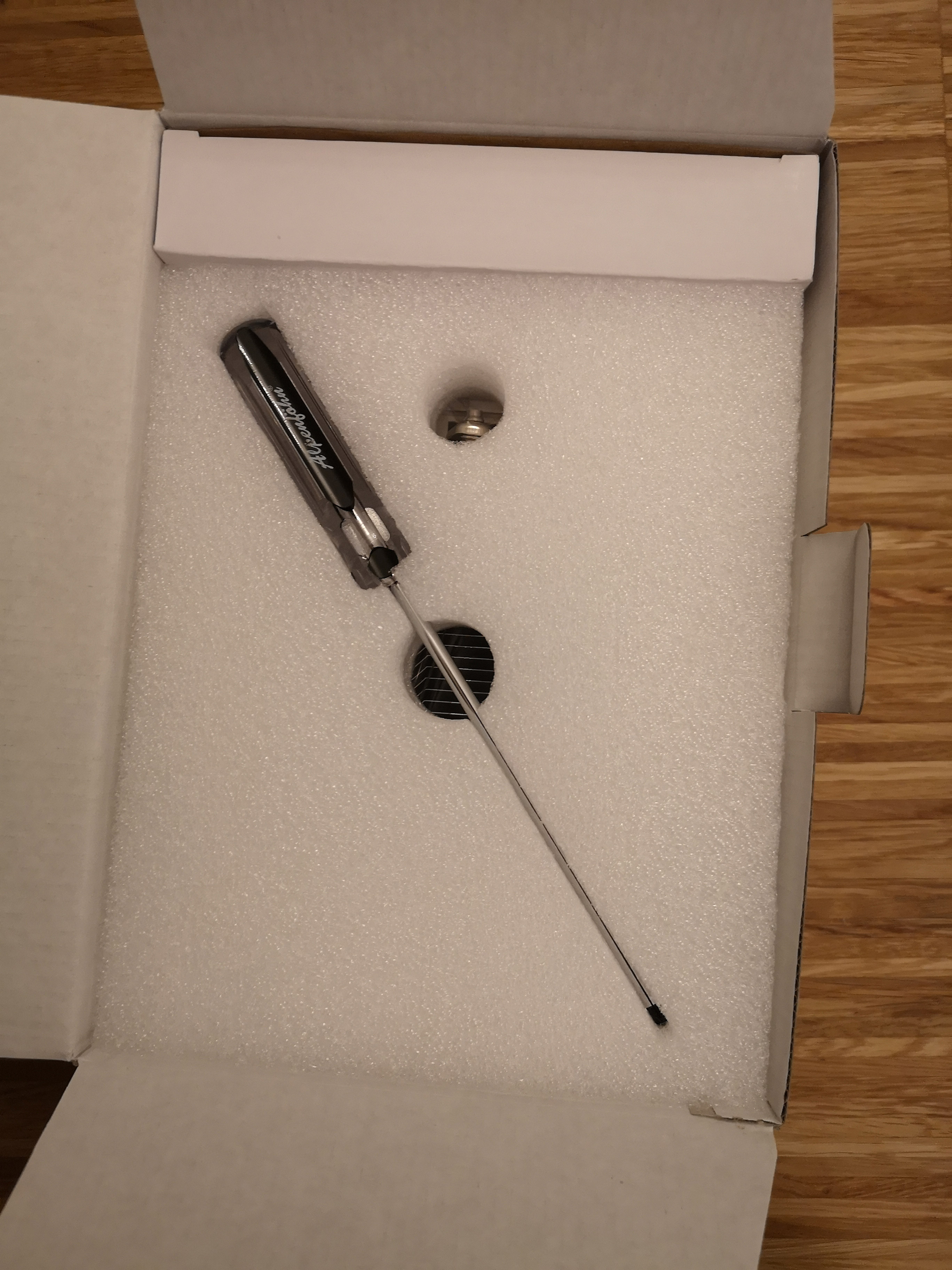

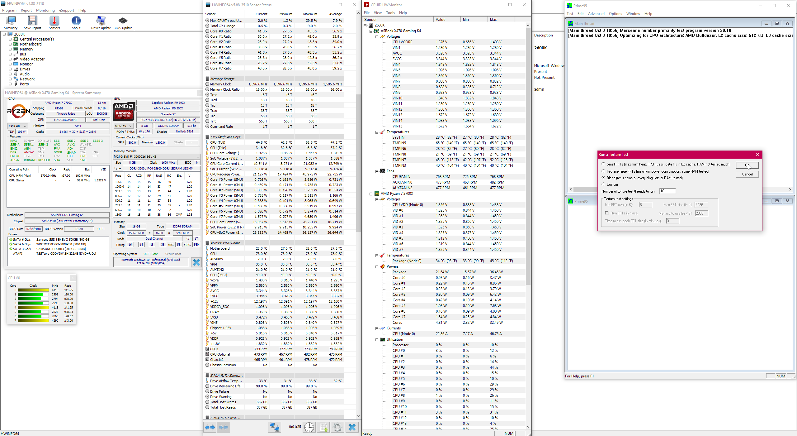

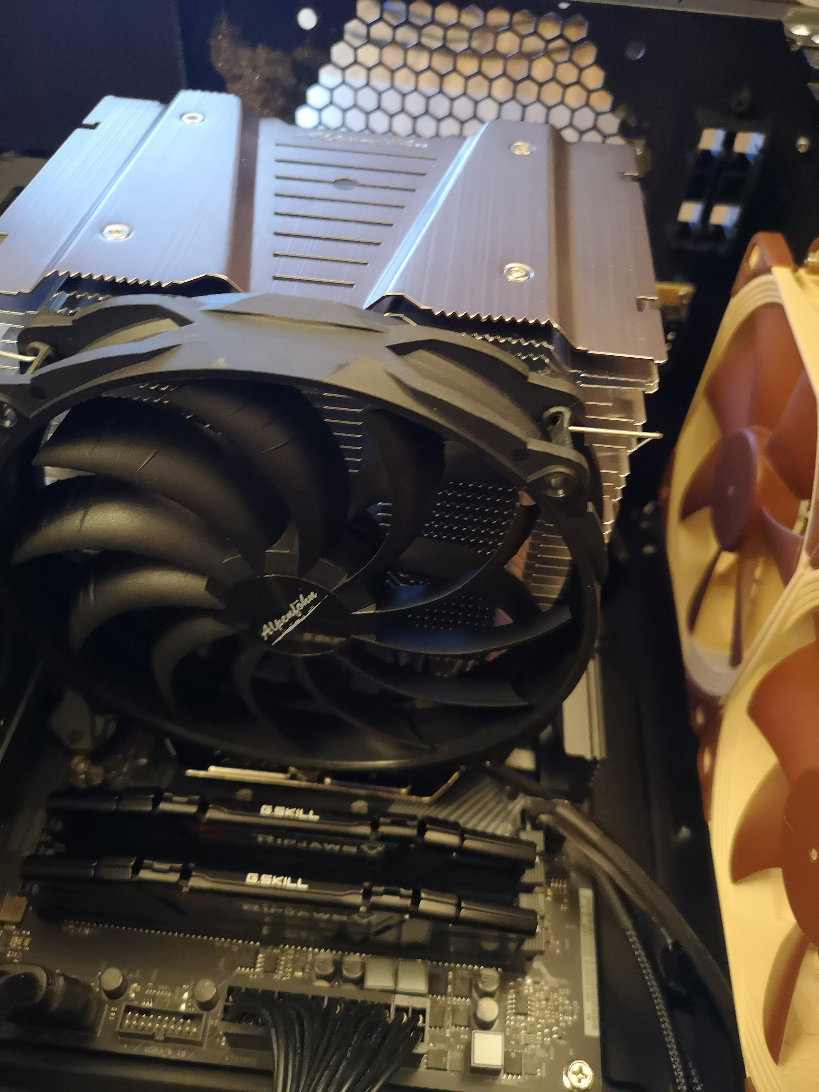

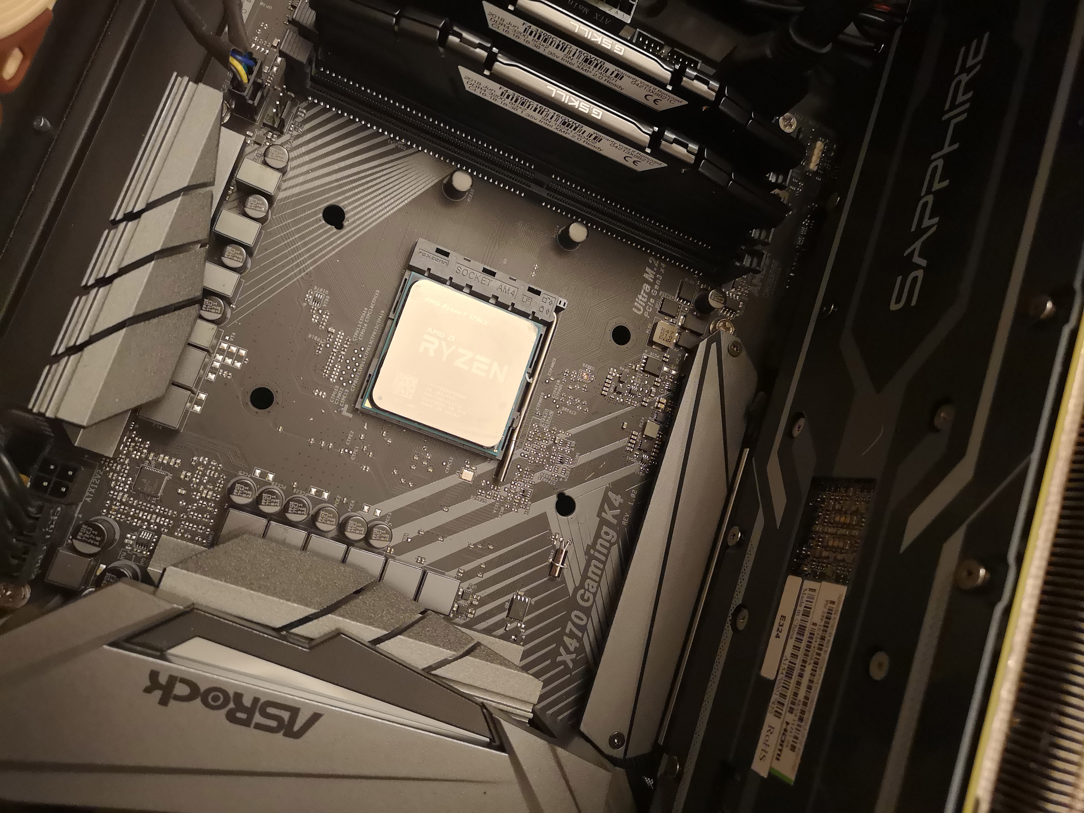

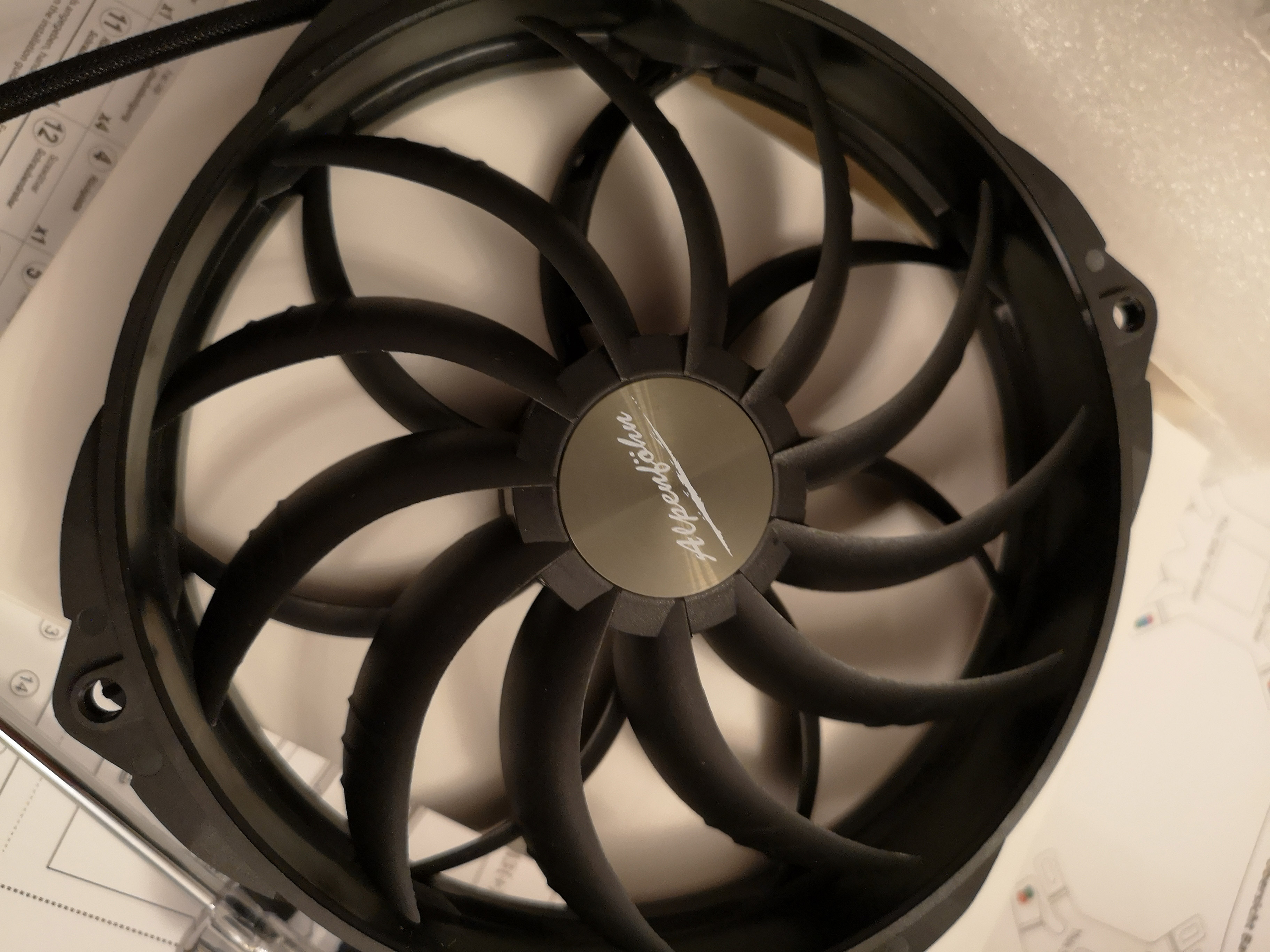

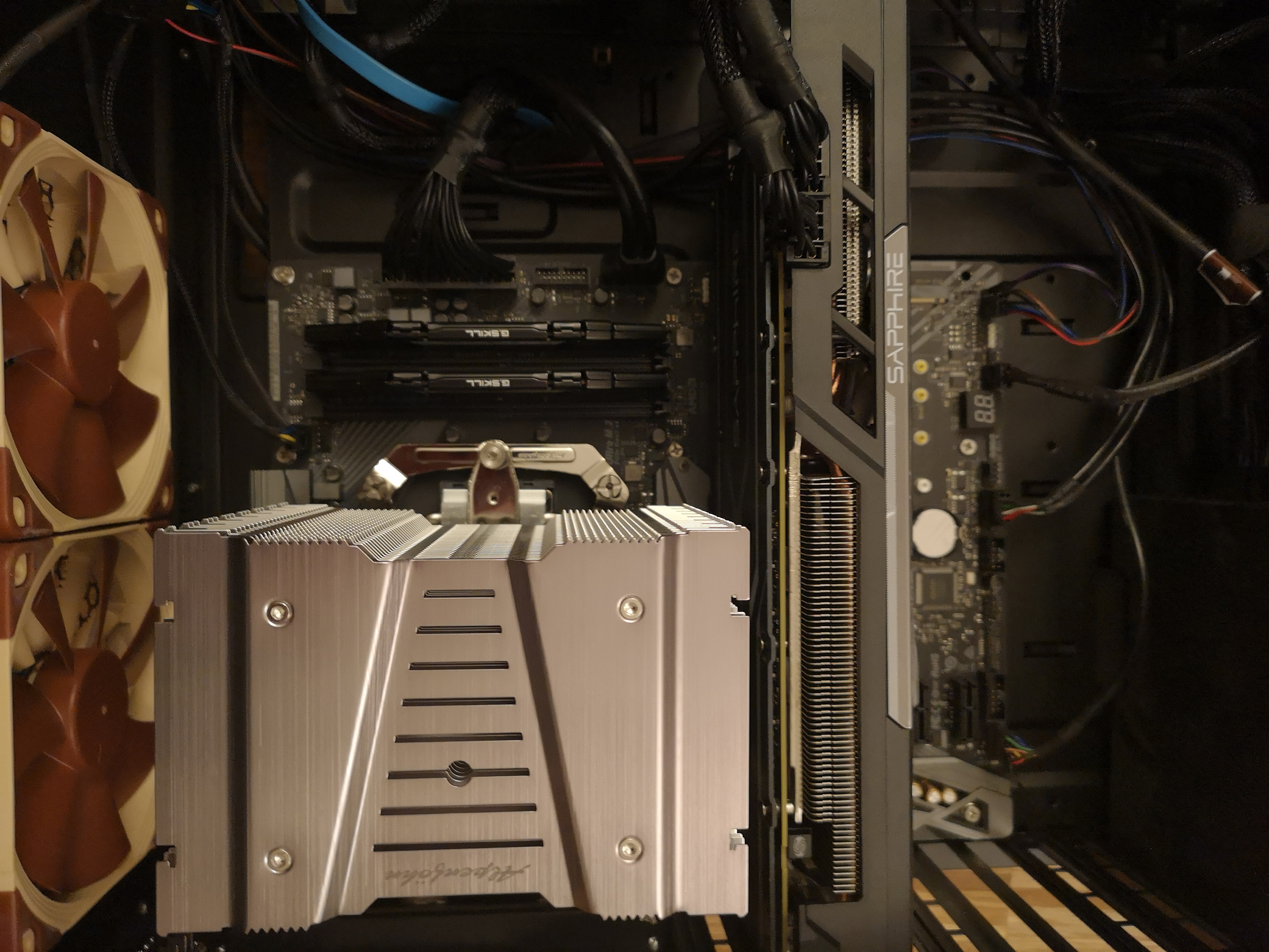

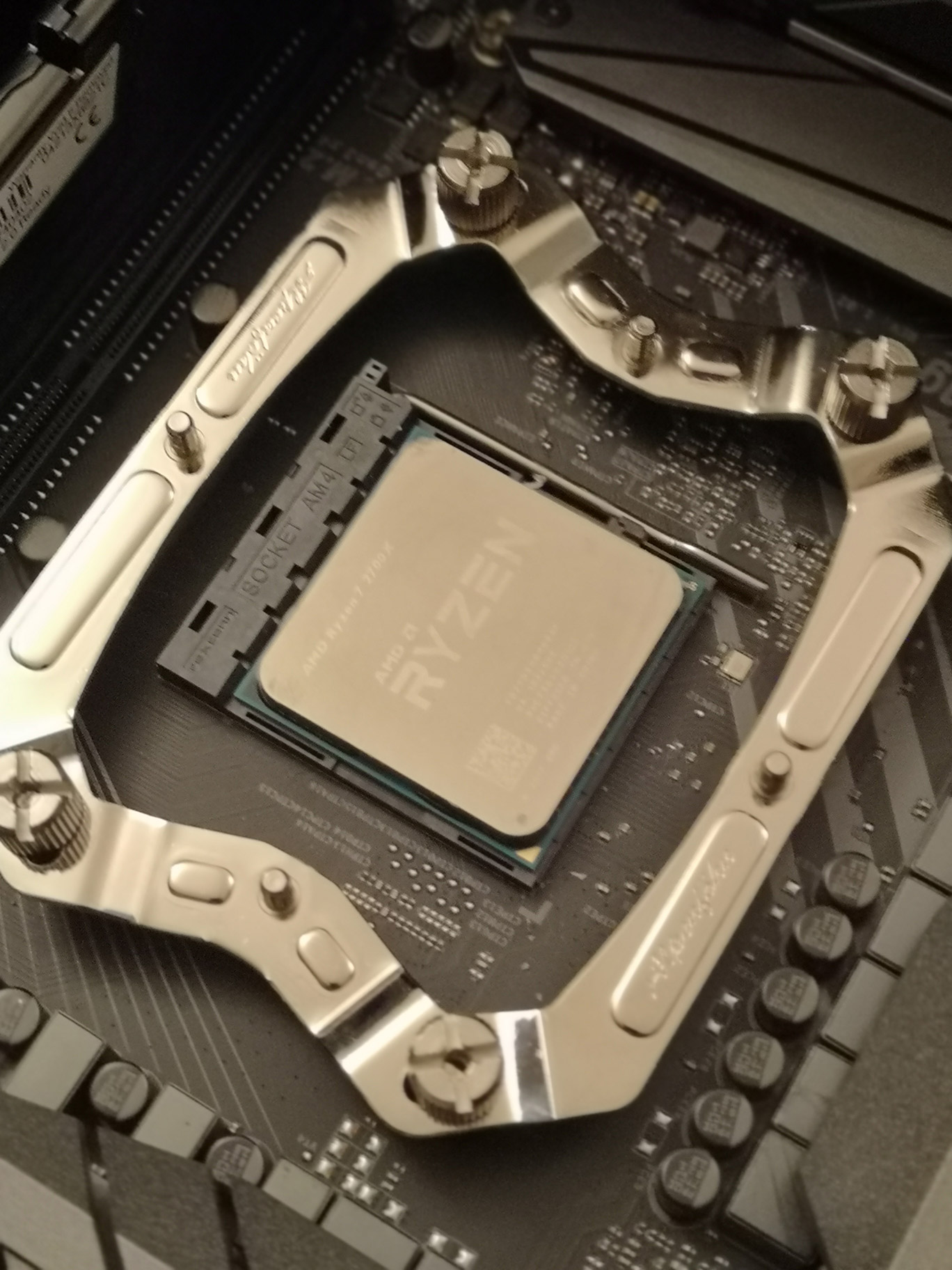

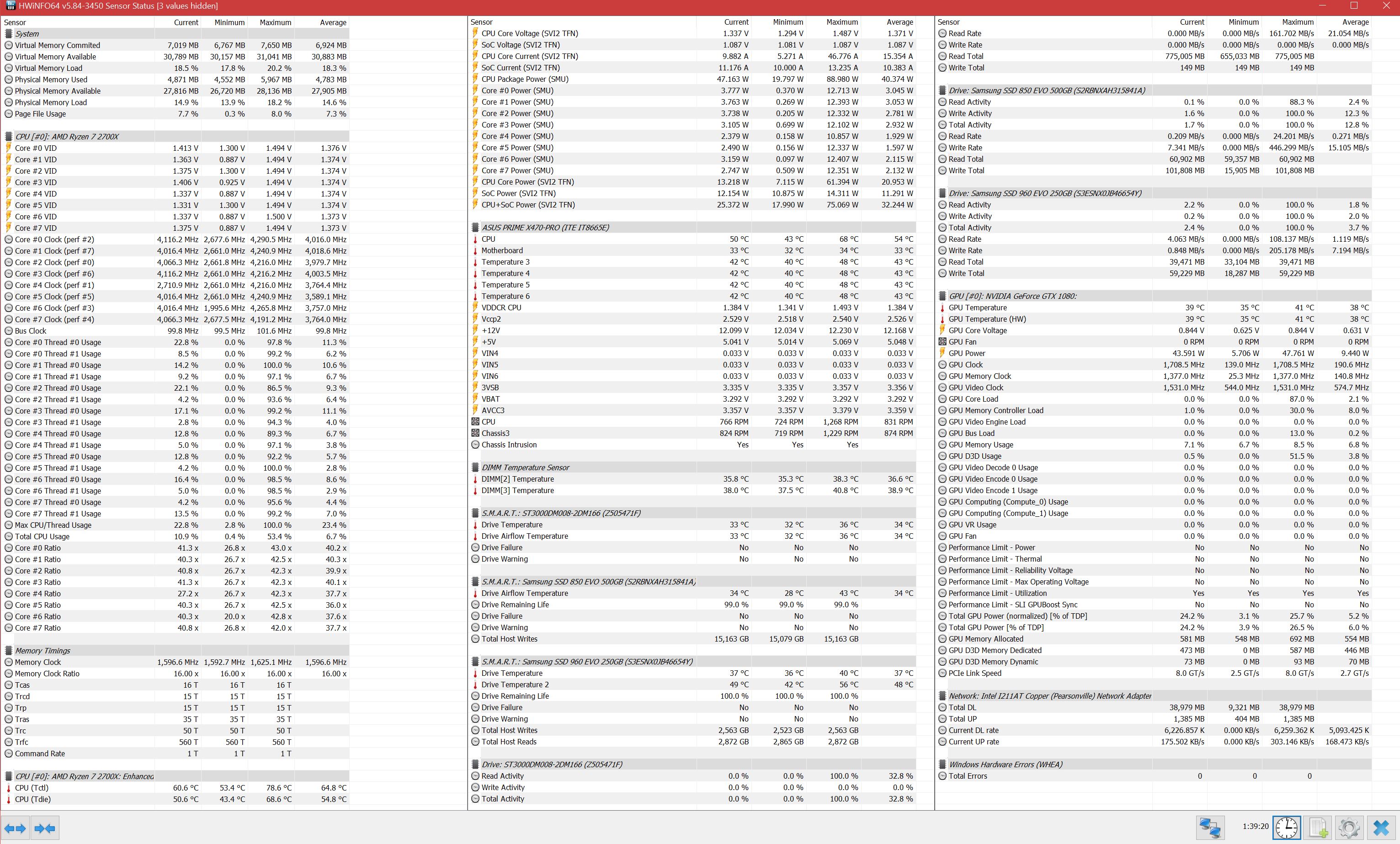

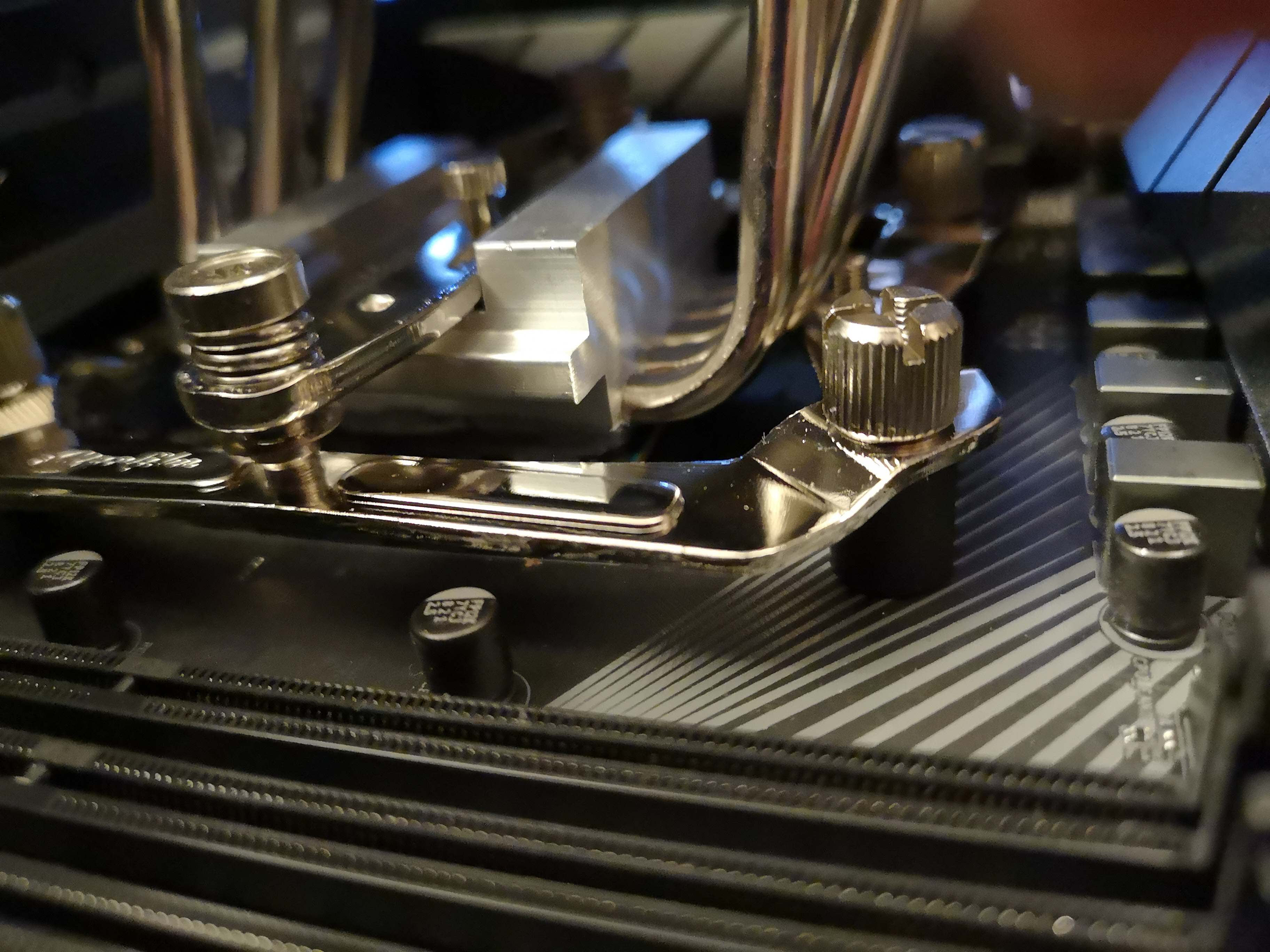

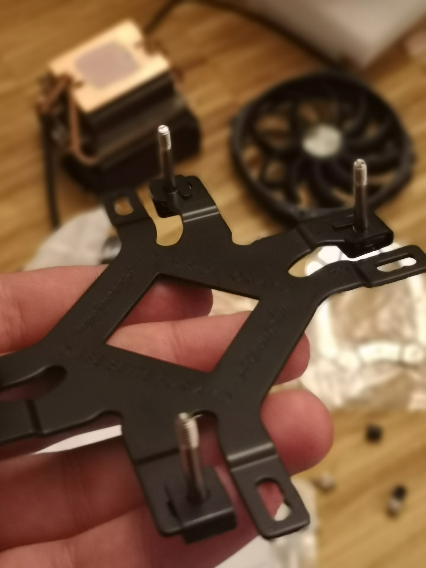

So zu guter letzt habe ich noch einmal alles Geprüft und das System wieder auf den normalen Stand gebracht. Also vierten Gehäuselüfter zurück gebaut, wieder den original Lüfter montiert, nochmal Kühlpaste aufgetragen usw.

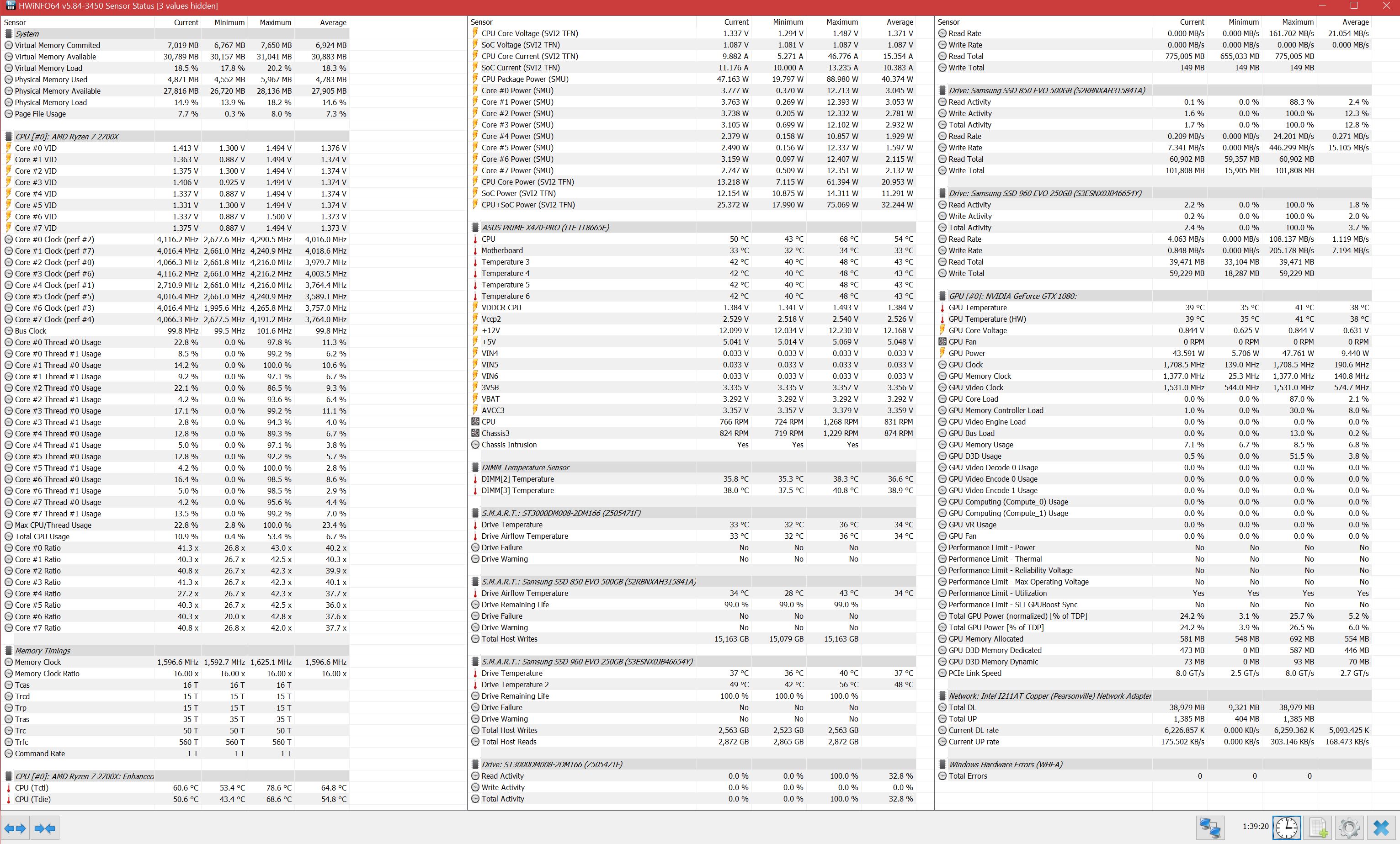

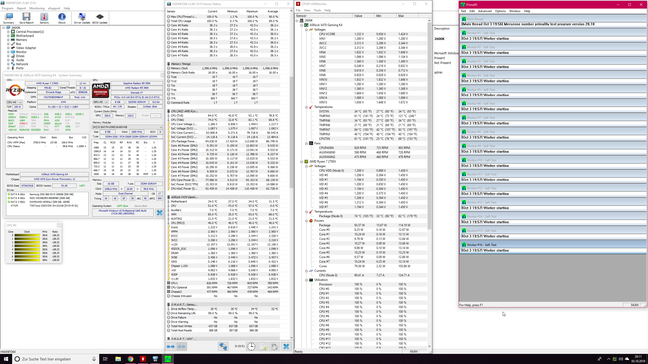

Nochmal Prime95 durch laufen lassen. Das einzige was mir an Prime95 aufgefallen ist das er nach dem start von Prime95 rasch auf 70°C steigt. Dann bleibt er auf 70°C für 8 Minuten. Danach steigt er Plötzlich auf 82°C für 4 Minuten. Nach 4 Minuten sinkt er auf 74°C und dann bleibt er da.

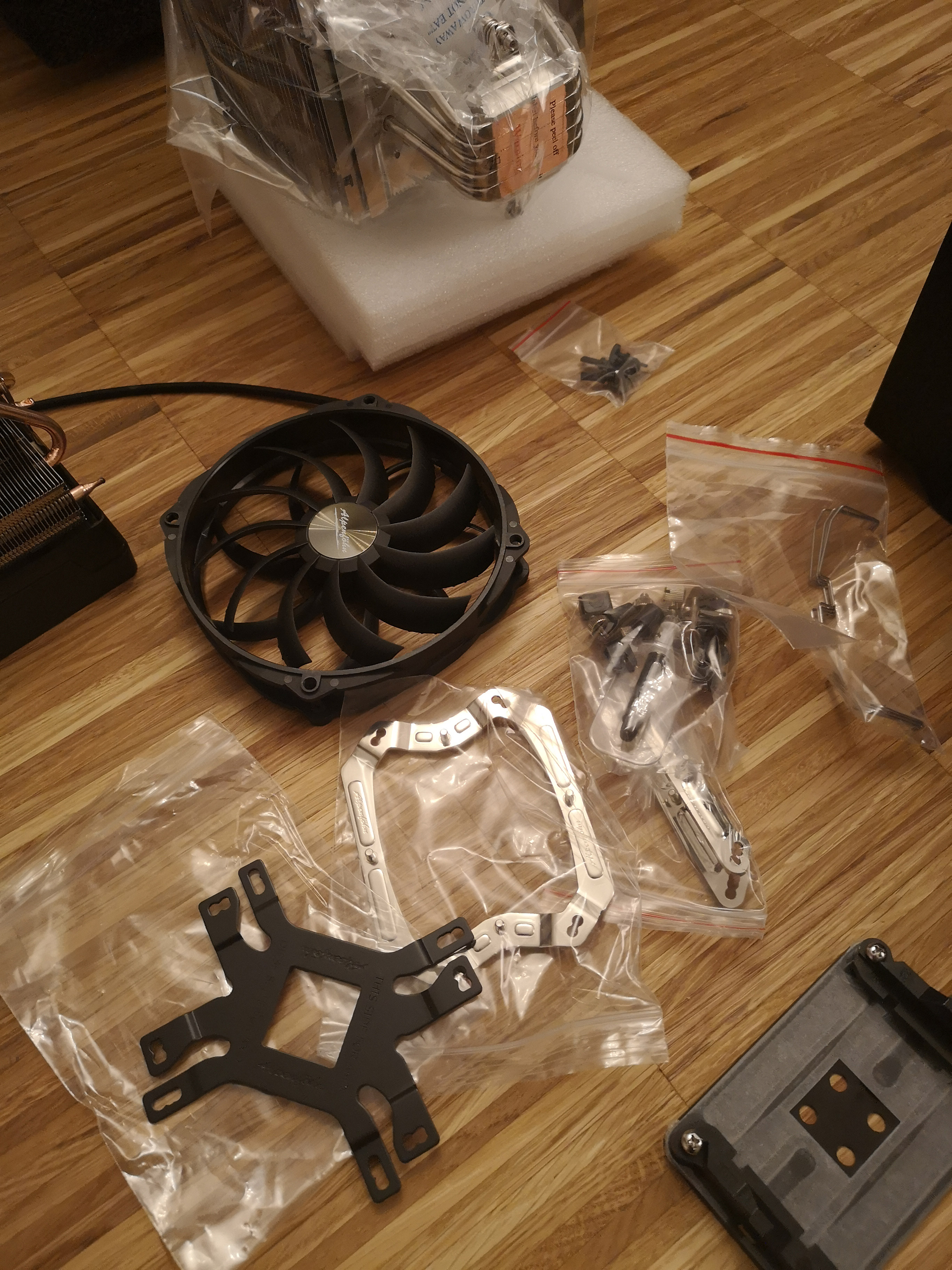

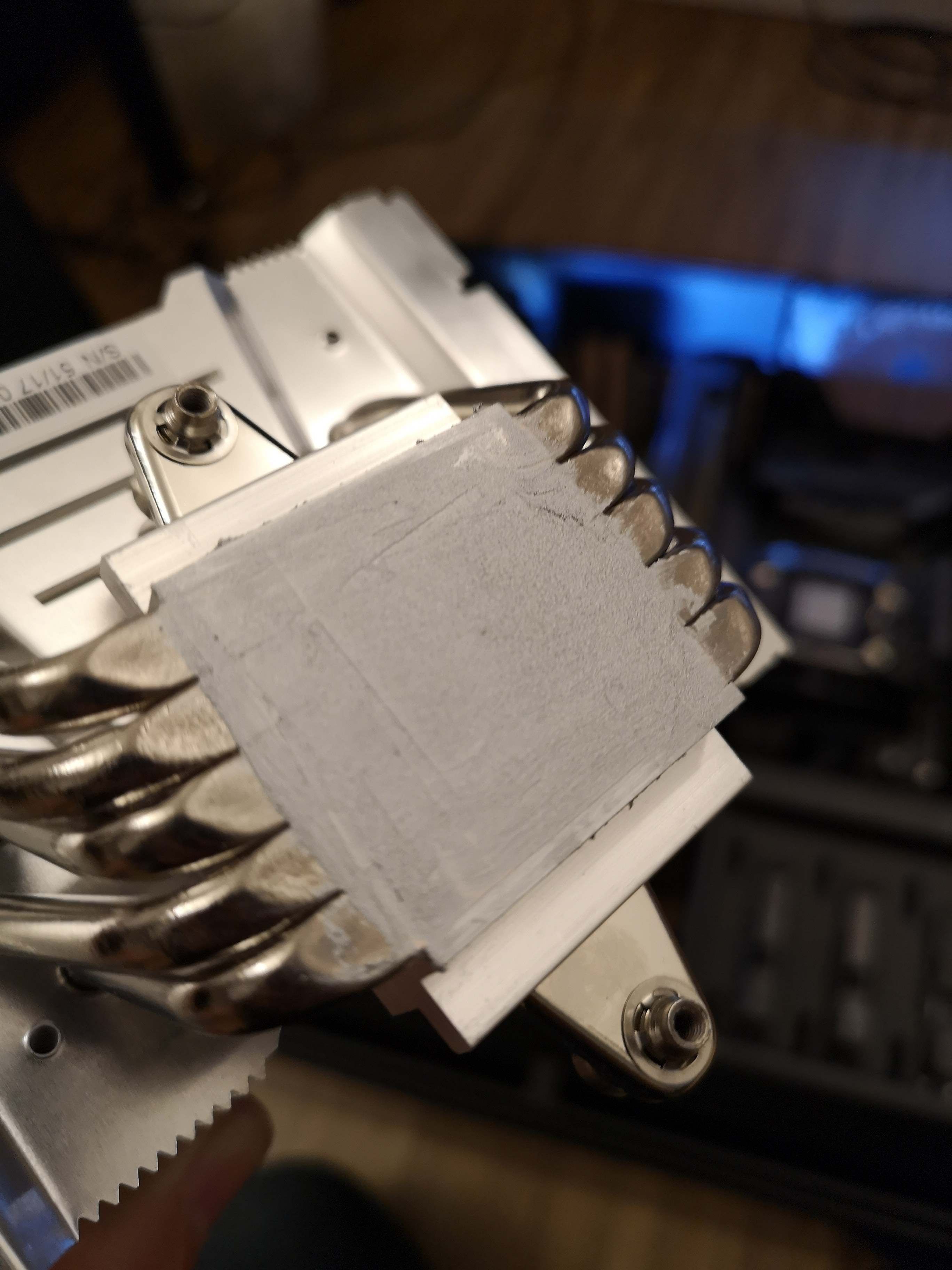

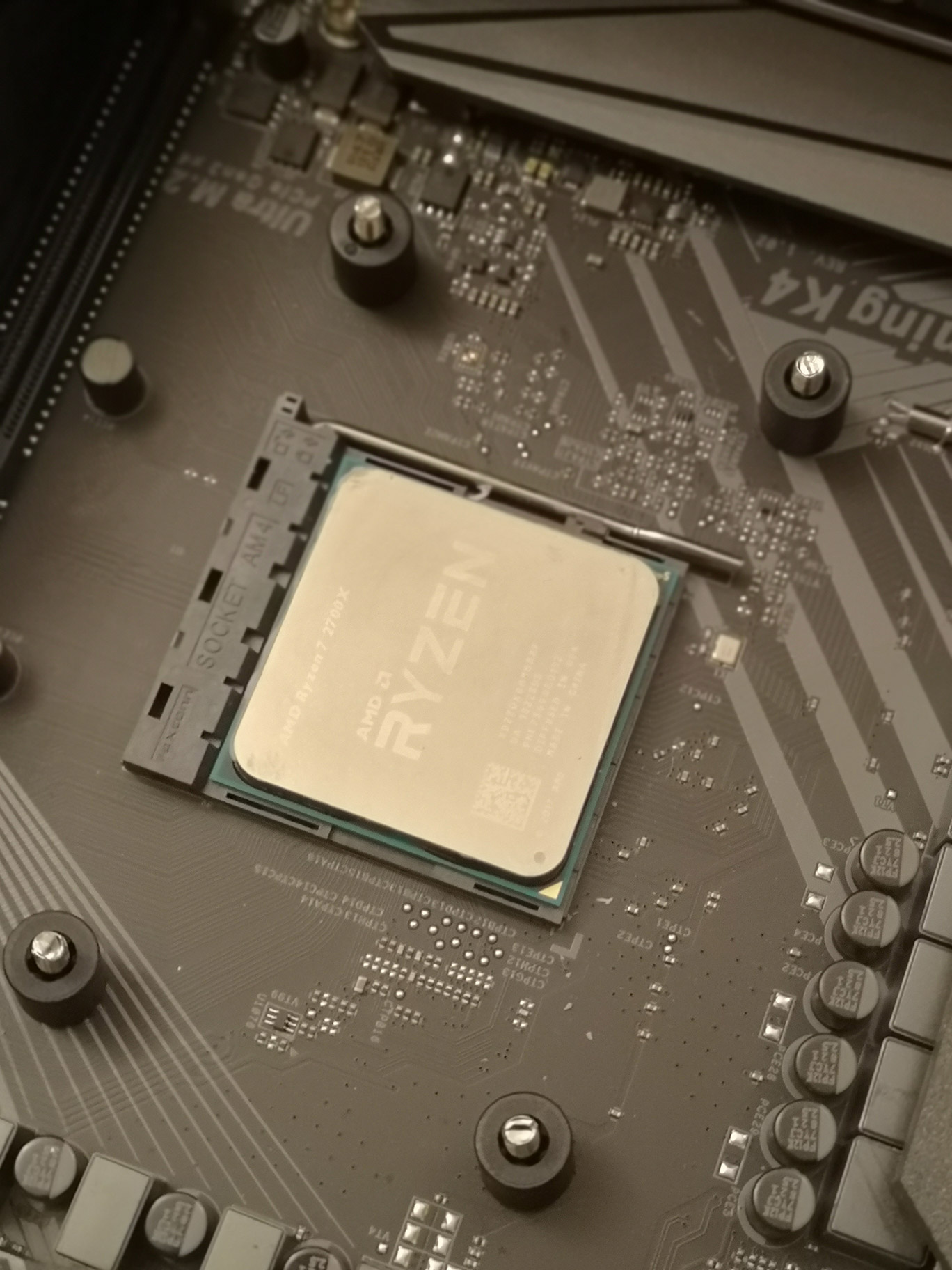

Im Bilder Anhang habe ich ein Bild vor Prime gemacht und ein kurz danach. Zudem habe ich jede Menge Bilder gemacht heute. Ich hänge diese mal an....

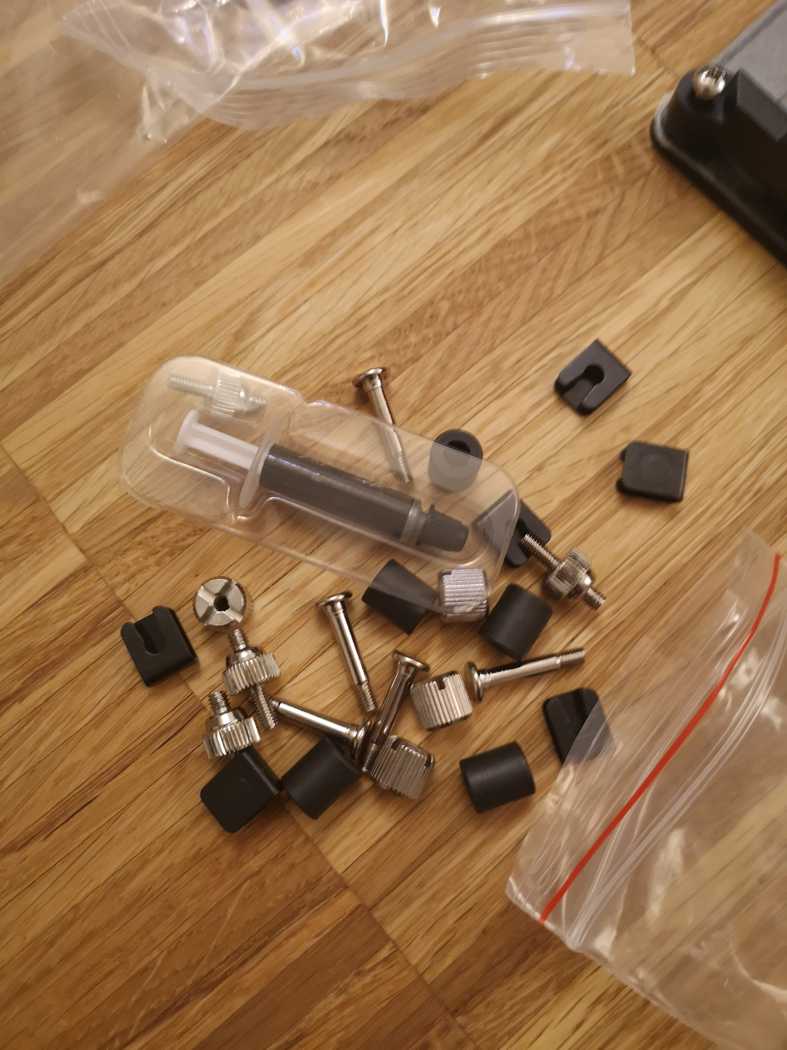

Gab's die WLP irgendwo umsonst?
Ich pflücke Sie immer von Bäumen.
Reaktionen: cm87

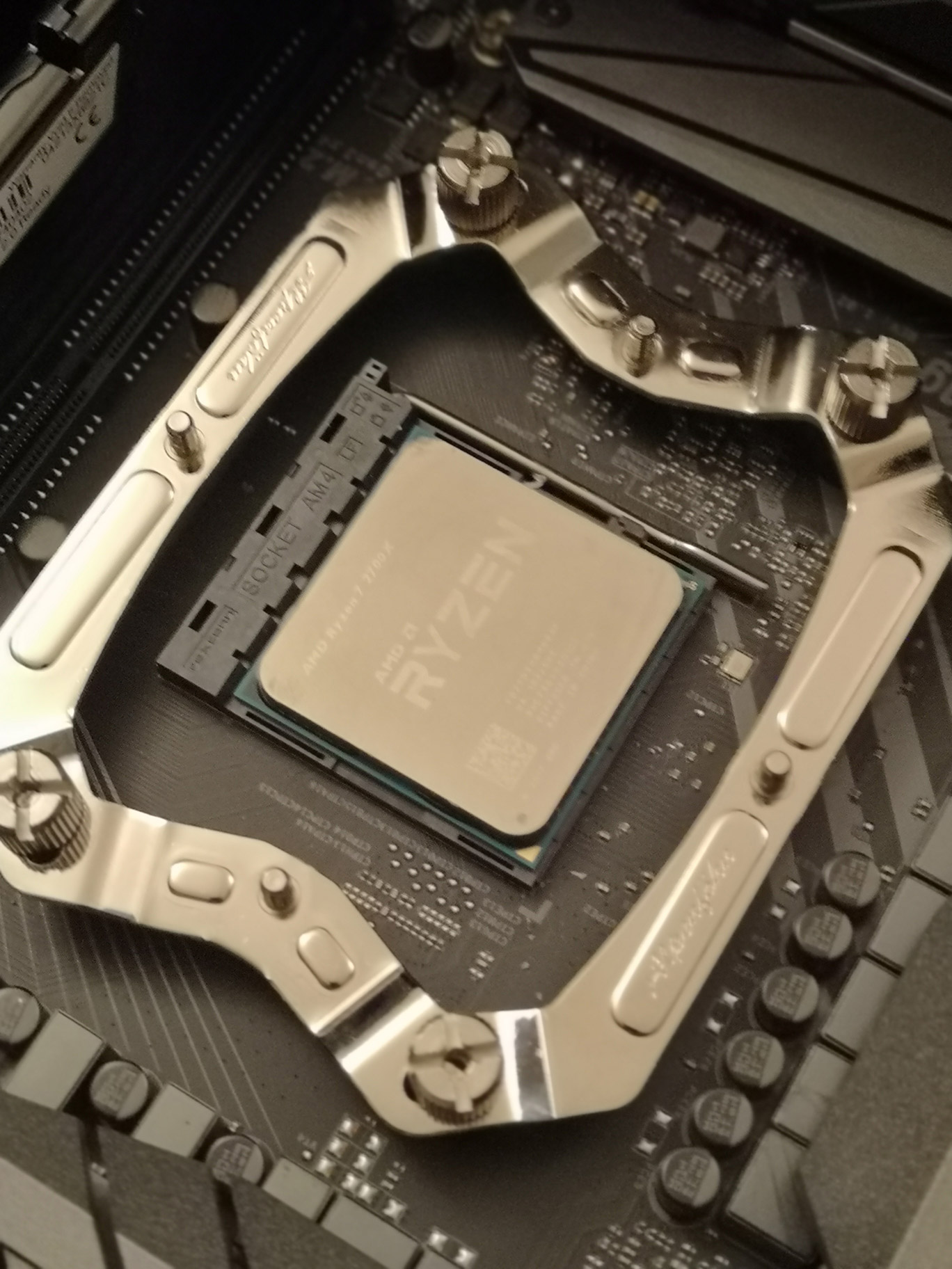

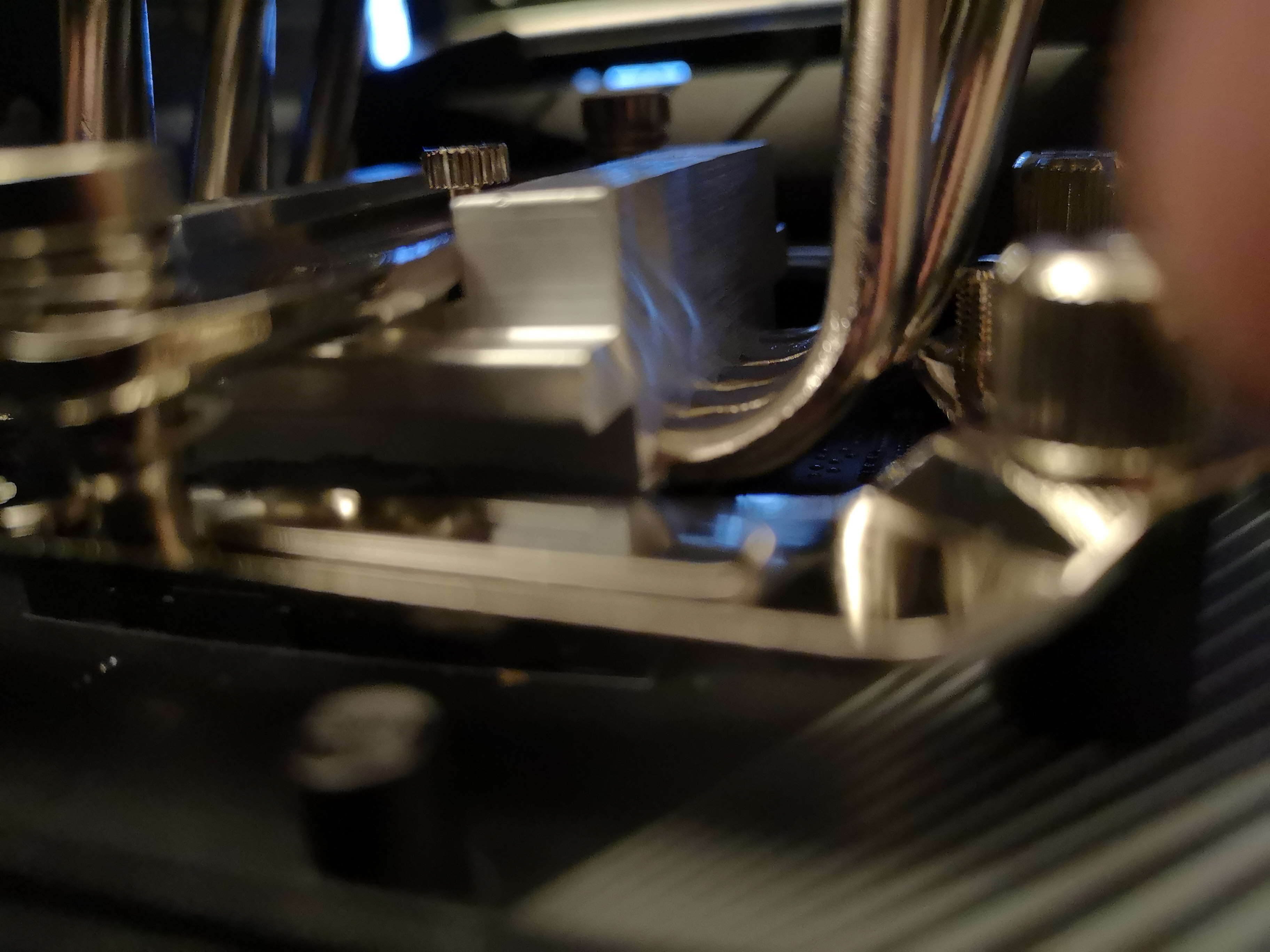

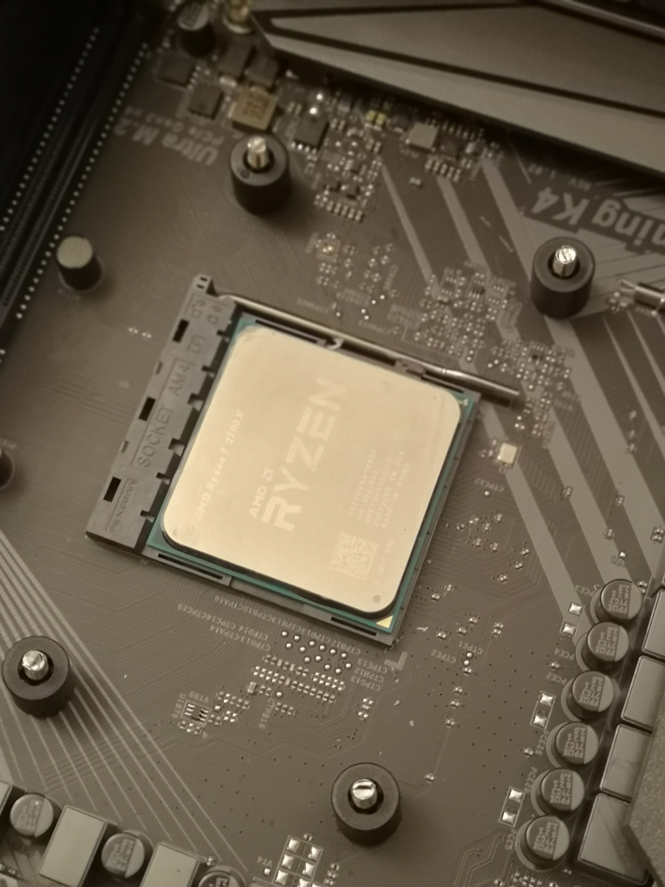

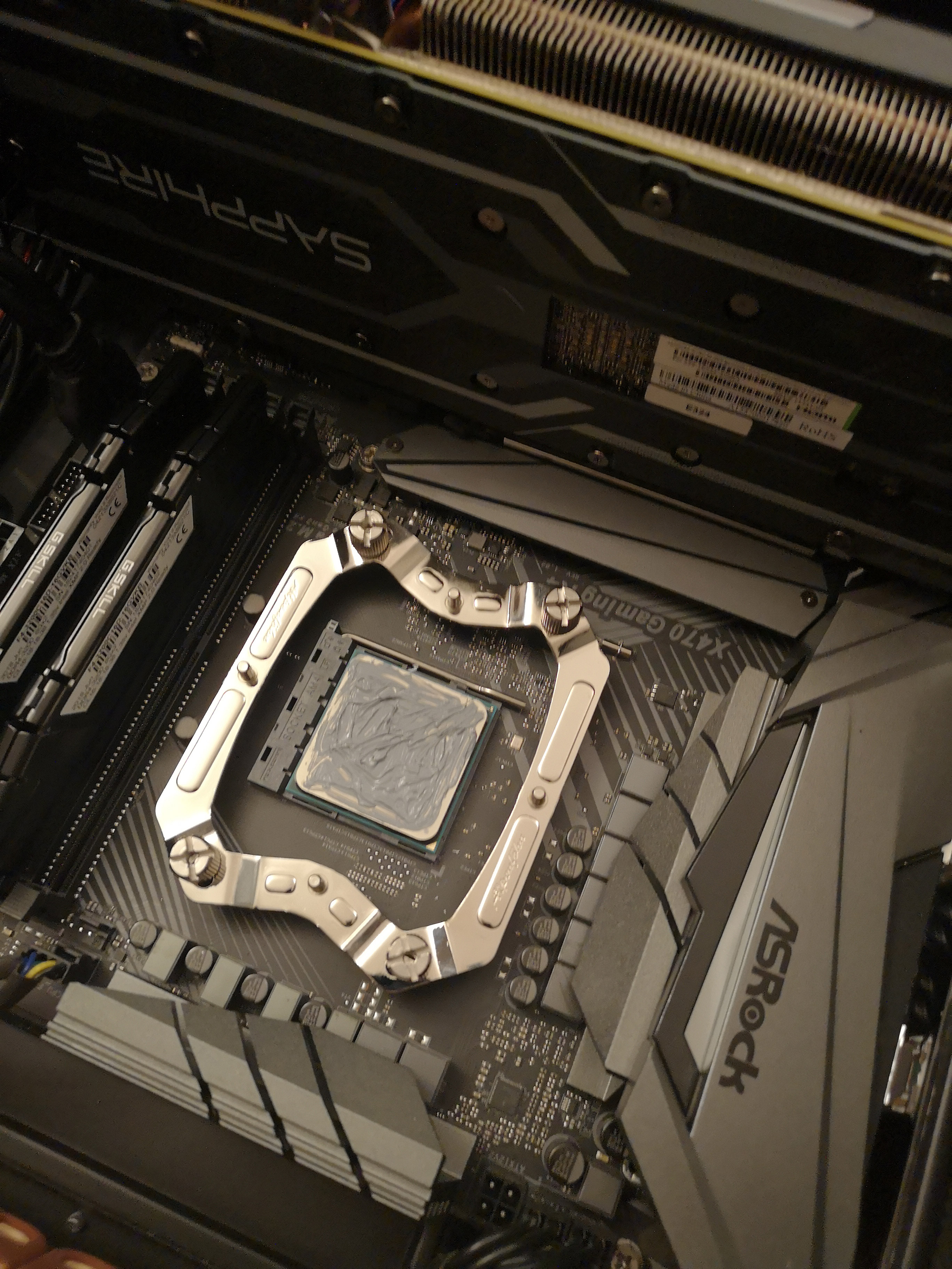

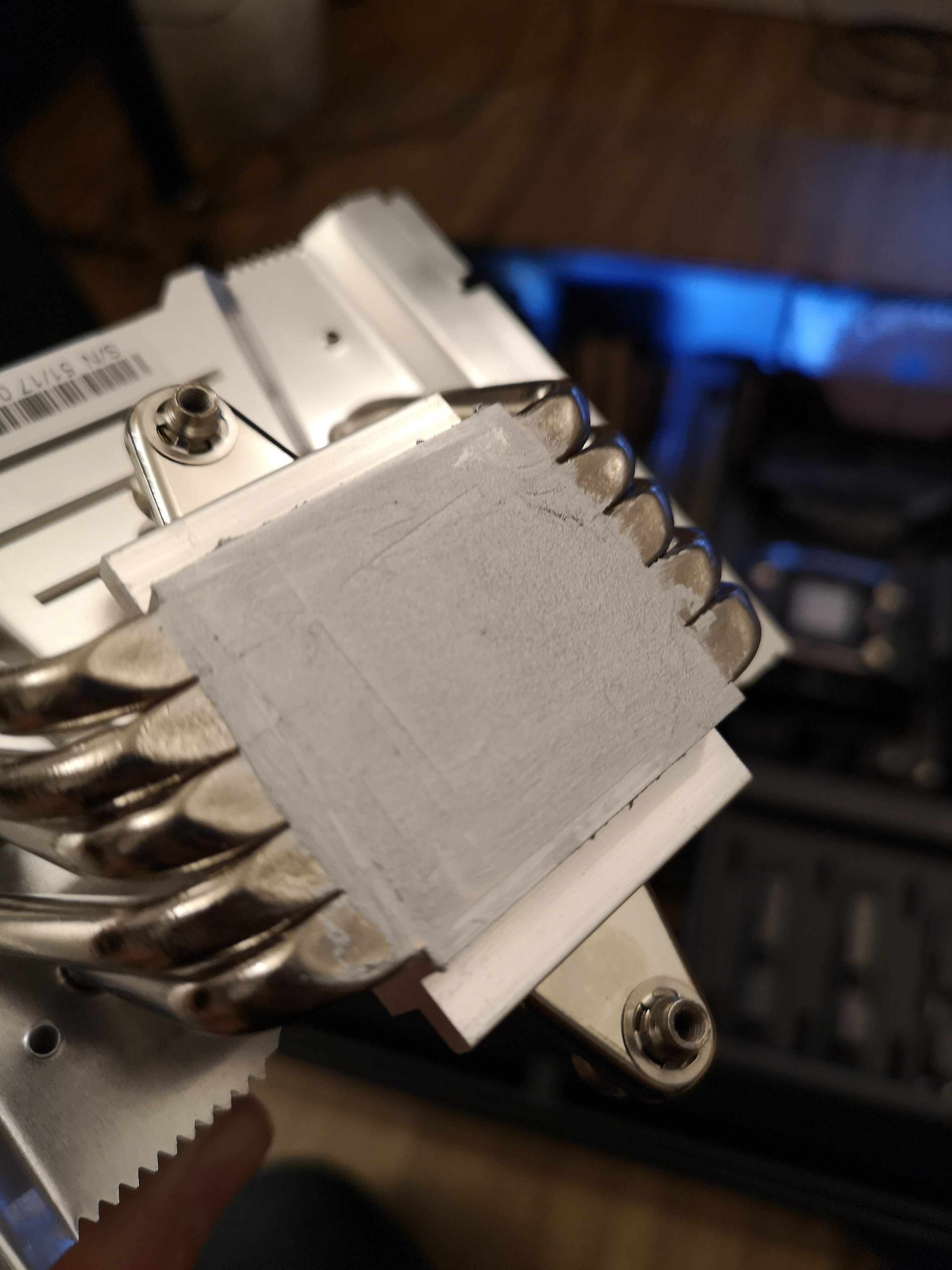

@38911 Das Bild täuscht, hier hatte ich neu Kühlpaste aufgetragen. Links und rechts liegt nicht auf, nur die Fläche die mit Paste eingeschmiert wurde hat Kontakt zur CPU. Ich hab ja nun ein paar mal den Kühler ab und wieder anmontiert. Alles ist ok. Der Anpressdruck auf die CPU ist auch in Ordnung. Nichts auffälliges.
WLP mach ich immer so:
Einmal komplett auf dem Prozessor verstreichen und dann noch einen Klecks in die Mitte und das recht großzügig.
Man hat nur dann Probleme, wenn zu wenig WLP drauf ist.
OK, ich dachte das Foto wäre nach der Abnahme des Kühlers.

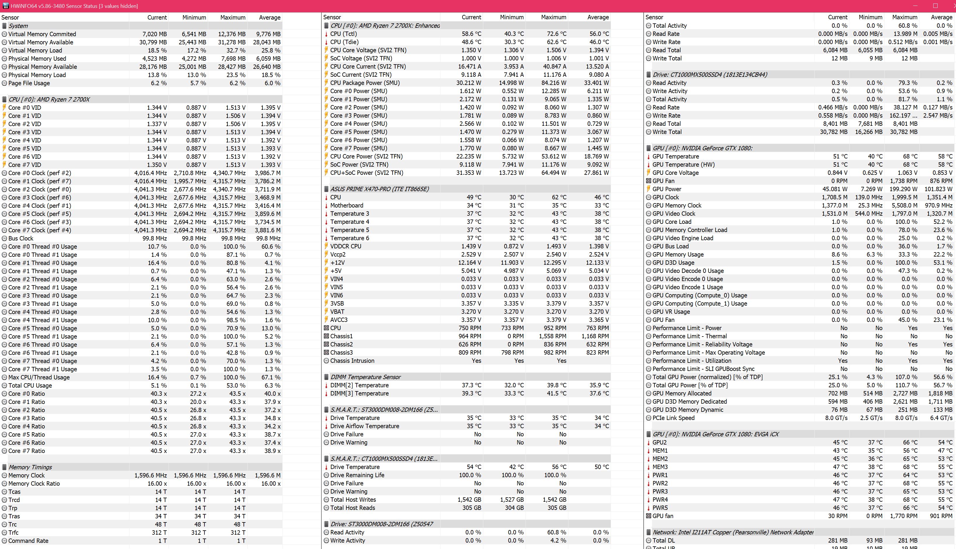

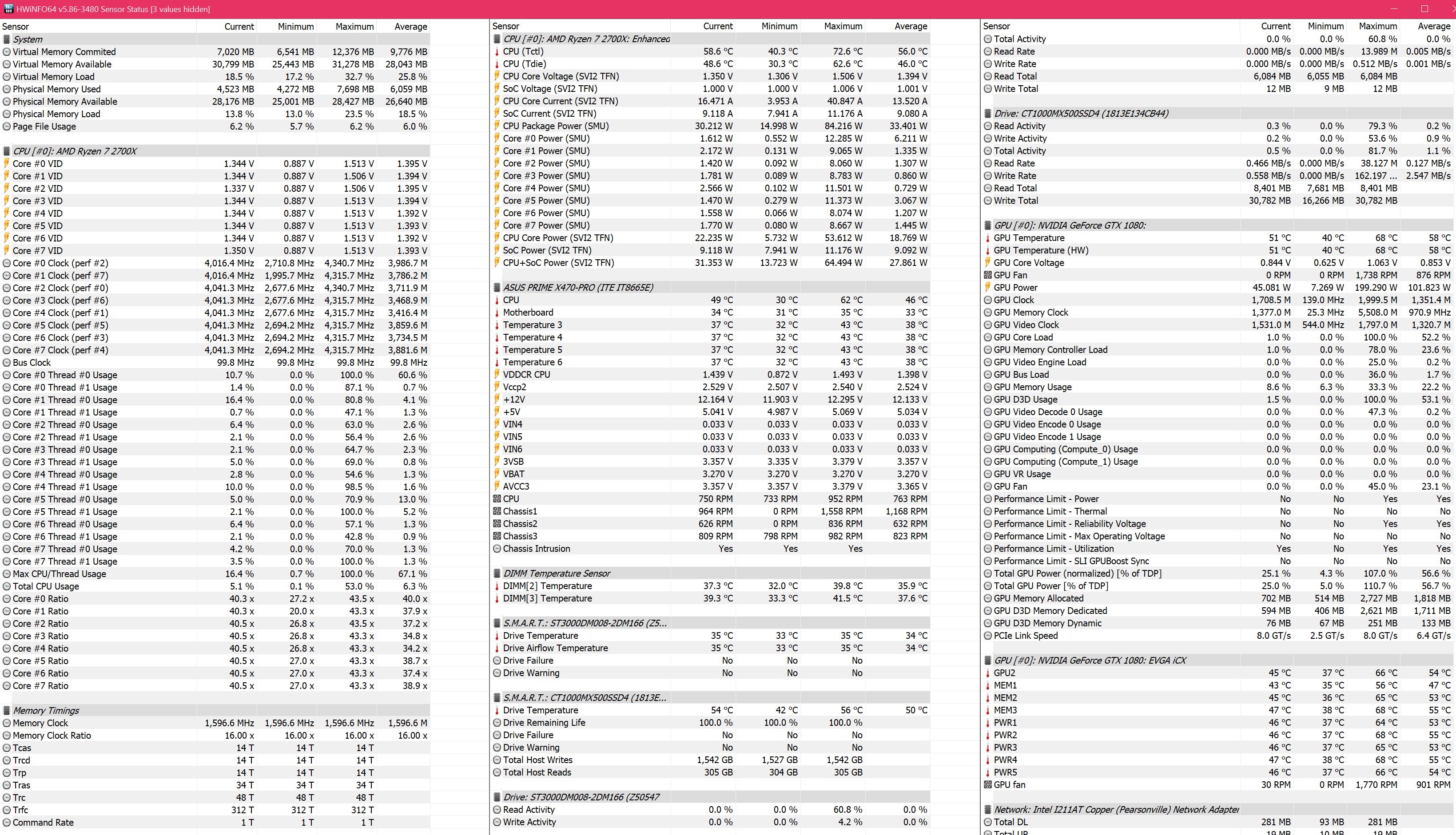

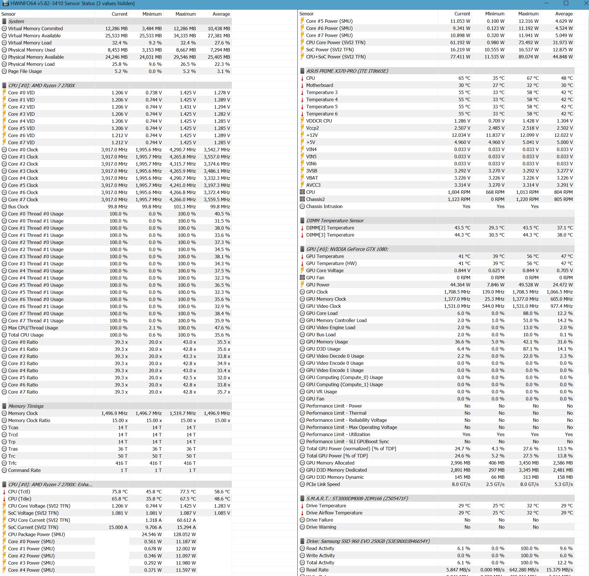

Ich hatte den Brocken 3 mit einem 2700x. Nachfolgend ein Wert mit Prime:
Ich habe dann aus Spaß an der Freud, als ich das 370iger Board gegen ein 470iger Board getauscht habe, einen Thermalright ARO-M14O verbaut.
Damit hatte ich glatt eine um 1°C höher Temperatur. Der Tausch des CPU-Kühlers war also umsonst.
Dann habe ich das Be Quiet 700 Base Gehäuse gegen ein Corsair Obsidian 500D getauscht und einen besseren Noctua 120mm Lüfter hinten verbaut:
Es sind gute 5°C unterschied, also macht ein gut zu be- und entlüftendes Gehäuse eine Menge aus.
Und du hast hinten keinen Lüfter installiert? Die Abwärme von der CPU wird ja in Richtung des hinteren Lüfteranschlusses geblasen. Da hilft ein rausblasender Lüfter ungemein. Schon versucht?
@cm87 Naja, ändert ja nichts dran daß es trotzdem auf 82°C ansteigt. Und unter BF1 erreiche ich immer noch bis zu 85°C. Klar die Abwärme der Grafikkarte verschlechtert die Situation. Kann mir aber trotzdem nicht vorstellen daß das andere CPU Kühler das nicht besser können.
@Darklordx Hab grad einen Lüfter hinten eingebaut und teste es mal. Wenn ich mir deine Screenshots jedoch ansehe sind deine Werte um bis zu 20°C niedriger. Ich komme da nicht mal ansatzweise ran. Hatte ja auch das Gehäuse offen und trotzdem wurde es sehr warm.
Melde mich gleich nochmal...
Nachtrag:
Habs getestet. Bringt bei mir -1°C. ¯\_(ツ)_/¯
