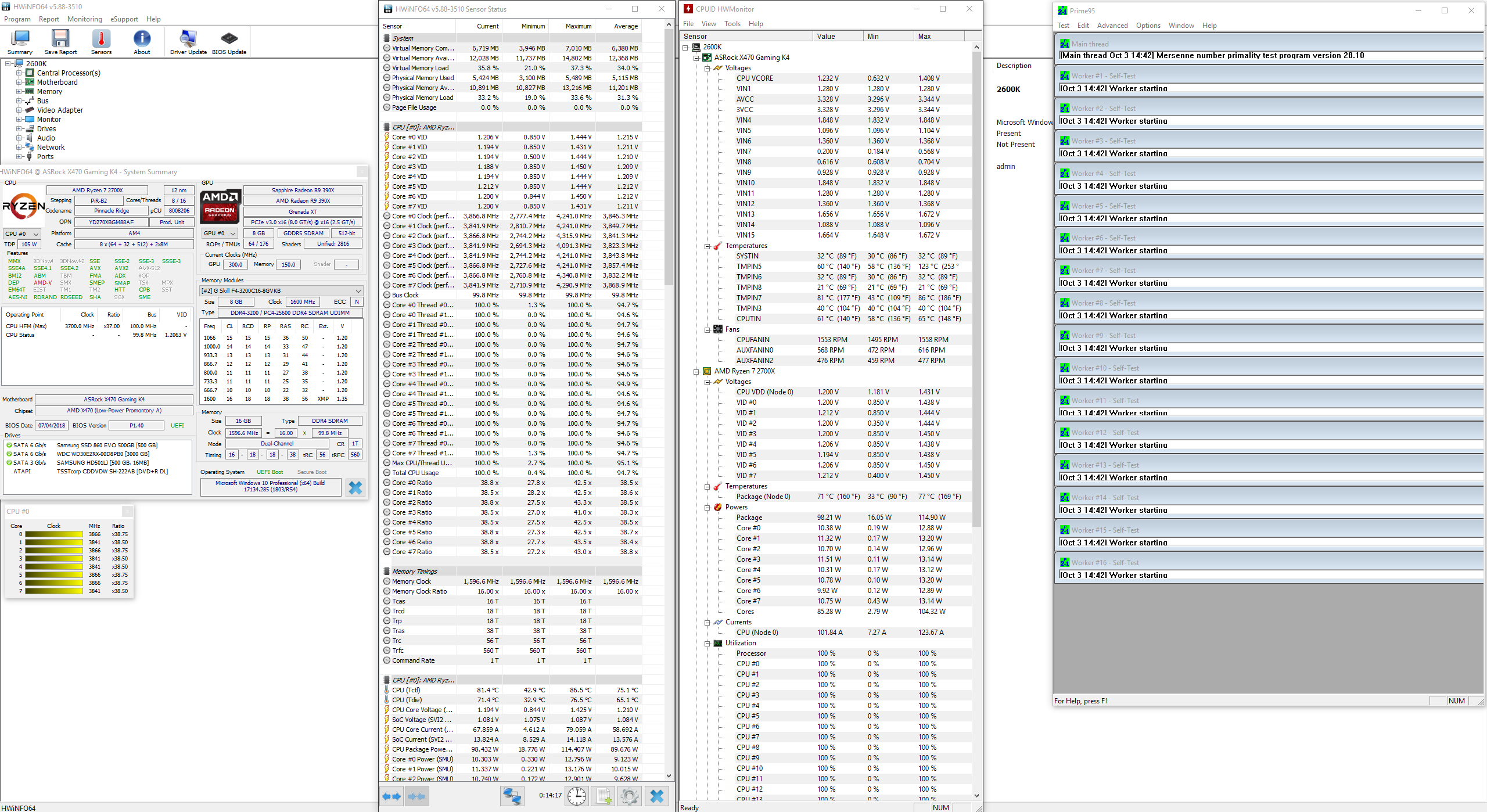

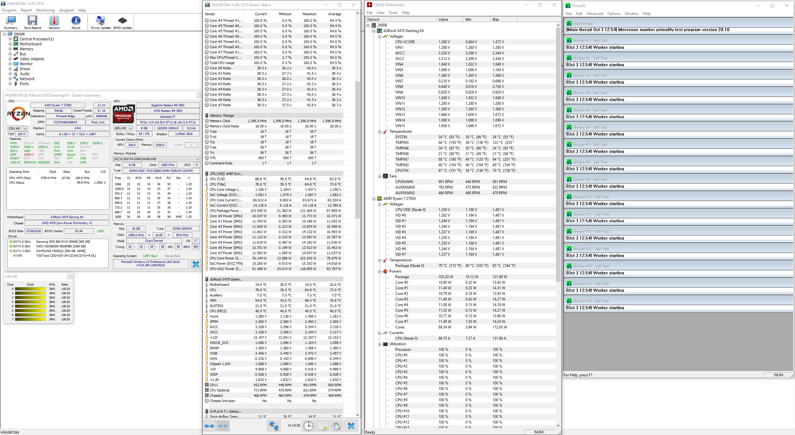

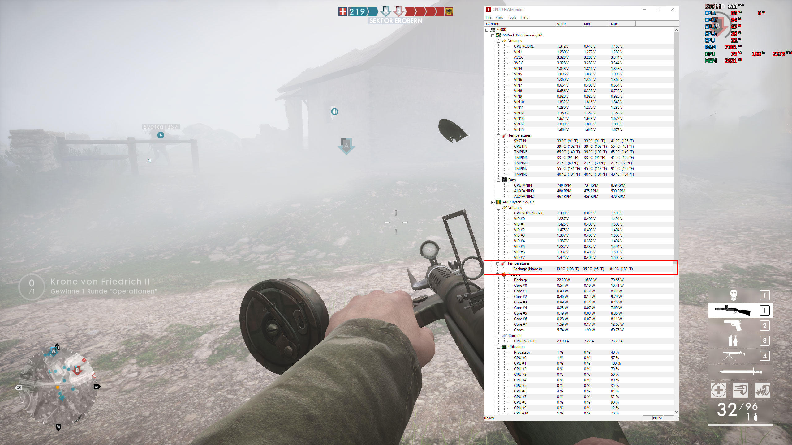

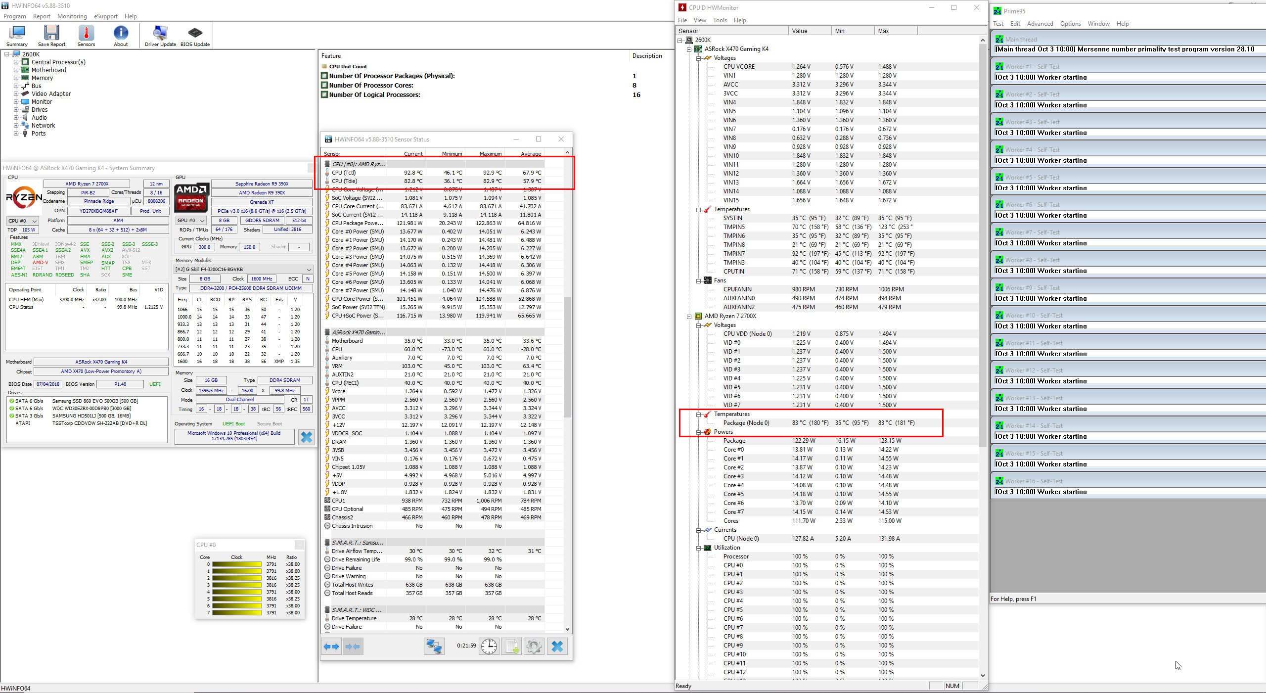

Seit gestern messe ich die Temperaturen durch. Mit CPUID HWMonitor und HWInfo. Ich habe immer komische Ergebnisse.
Im Idle Zeigen mir beide Tools im Durschnitt um die 40°C an. Schwankt stark zwischen 37-45°C. Hoch und runter. Kannte ich so beim i7 2600k nicht. Unter Prime95 erreichte ich zunächst ein Wert von 83°C nach etwa 20 Minuten. Also echte 83°C, Offset ist berücksichtigt, ich spreche immer von den echten Werten/Temperaturen.
Hört sich ja alles noch normal an. Aber ehrlich gesagt hätte ich bereits bei Prime95 erwartet das die Temperaturen besser sind als beim AMD Kühler. Beim AMD Kühler waren die Temperaturen auch so nur lauter.

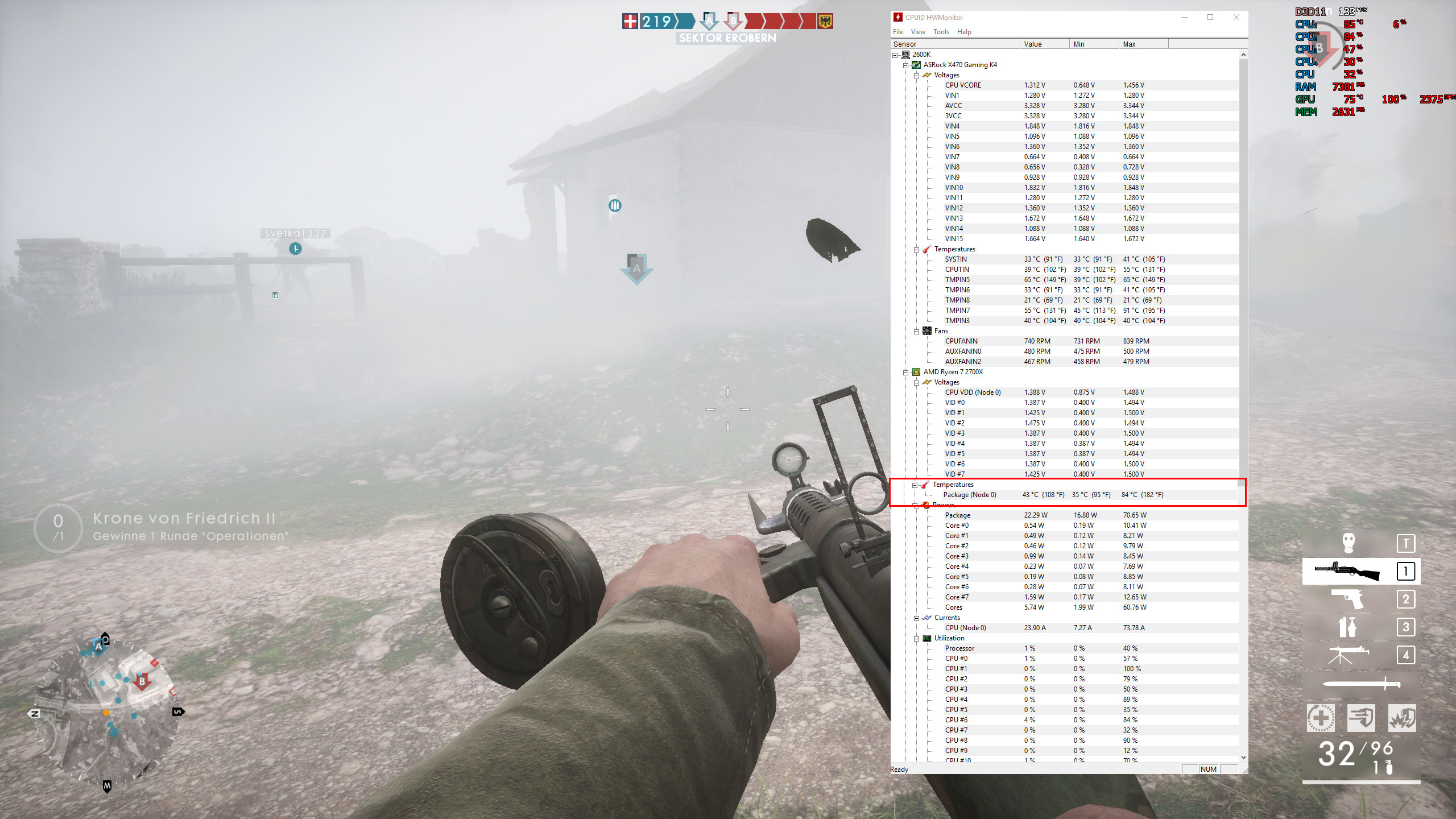

Nun musste ich aber feststellen das die Temperatur auch unter Spielen wie BF1 merkwürdig hoch sind. Bei BF1 habe ich kurzzeitig 85°C erreicht. Habe HWinfo im Hintergrund laufen lassen. Der Brocken3 läuft dann auch auf max Lüfterdrehzahl. Mit etwas über 1000 Umdrehungen.
Der Brocken3 ist richtig montiert und sitzt auch gut. Gehäuse ist mehr als ausreichend belüftet.
Hat jemand Erfahrungswerte? Ist das normal? Wenn das normal ist, ist der Brocken3 aus meiner Sicht für einen Ryzen 2700x einfach umbrauchbar aufgrund der zu hohen Temperaturen.

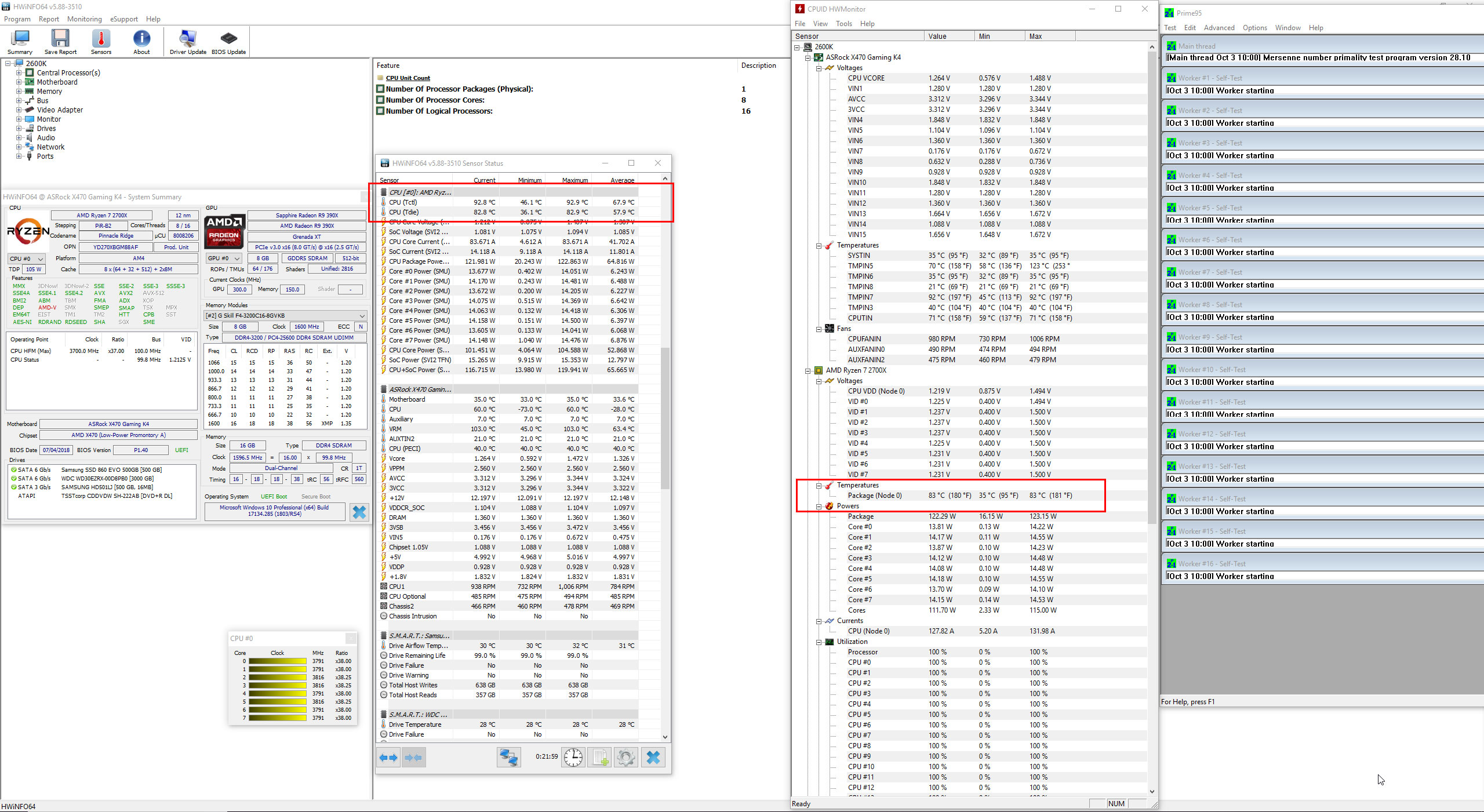

Warum zeigt bei einem Screenshot die CPU Temp. -73 Grad?
VRMs auf 103 Grad?

Dein erster Screenshot, 2. Abschnitt in HWinfo "Asrock X470 Gamin..." dann die Temperatur bei "VRM".
Das sind die Temperaturen der Bauteile (v.a.) für die Stromversorgung der CPU.

@mykoma, Ok, sehe es. Ich mache nochmal das gleiche und schaue ob sich die Temperaturen reproduzieren lassen oder ob es ein Messfehler wa.r

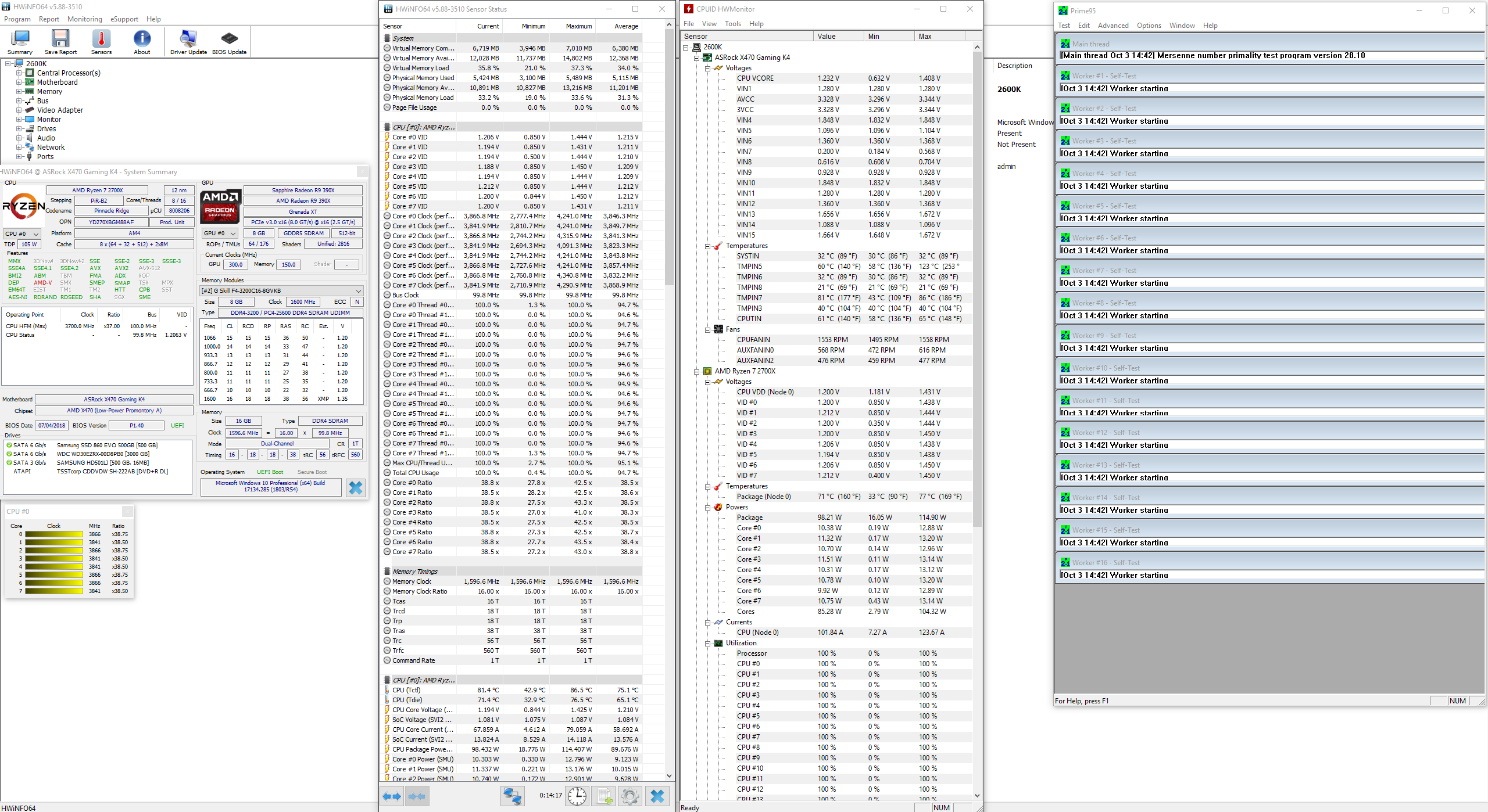

Habe die Gehäuselüfter auf das doppelte an U/Min gestellt. Also auf rund 1000 U/min. Sind nun auch gut hörbar. Habe den Kühler demontiert und überprüft. Alles ok. Hab dann eine andere Kühlpaste genommen und noch mal dünner aufgetragen.
Minimale Besserung unter Prime95, 1-3°C.
Unter BF 1, 1-5°C
Ich glaub das einzige was sich gebessert hat ist die VRM Temperatur. Von 103°C auf 93°C.

Nachtrag:
Mittlerweile glaube ich das der Kühler es einfach nicht bringt. Hab die Gehäuselüfter auf Minimum gestellt. Unter Prime erreicht er dann 85°C. Also 4°C mehr als wenn die Gehäuselüfter voll laufen. Daher glaube ich nicht das es einen Stau gibt bzw. wenn es einen gebe würde das die Temperaturen mehr auseinander liegen müssten.
Naja....
Nachtrag2:
Hab jetzt auch das Gehäuse offen gelassen. Temperaturen immer noch zu hoch.
Jetzt kann ich nichts mehr machen. Werde wohl den Kühler tauschen müssen durch ein anderes Model.
Schade....
mfg refi

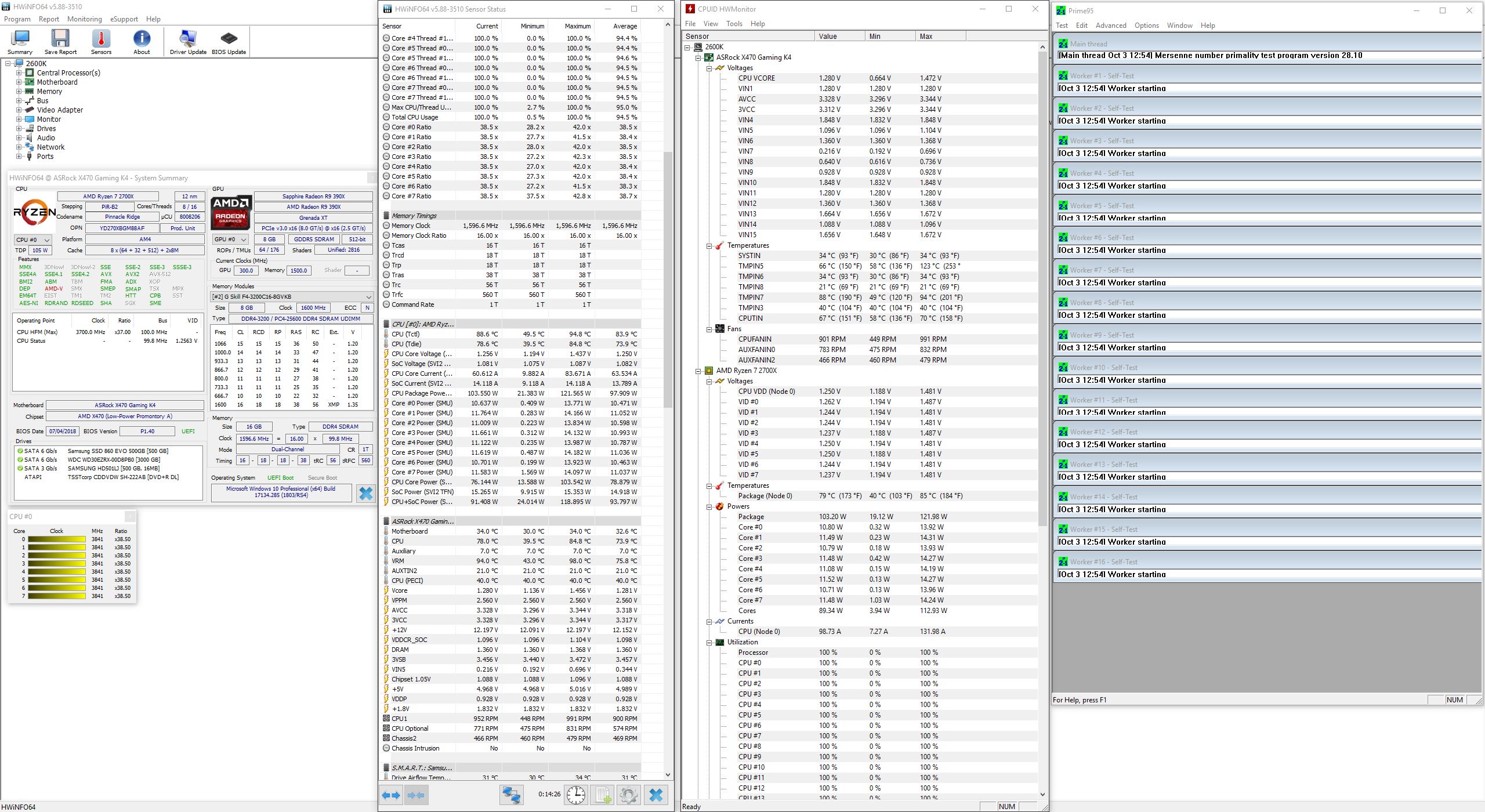

Ich versuch grad die Spannung zu senken, kann ihn aber nur 0,05V runter nehmen. Bei 0,1V friert Windows bereits ein. Hat nur wenig Auswirkung. Um genauer zu sein...
Bei 1.250V bis 1.481V hat er max 85°C
mit Offset -0.05V
Bei 1.200V bis 1.400V het er max 82°C
Unter Prime95.
Gleiche Bedingungen. Also Gehäuse offen, Lüfter bei gleichen Einstellungen.

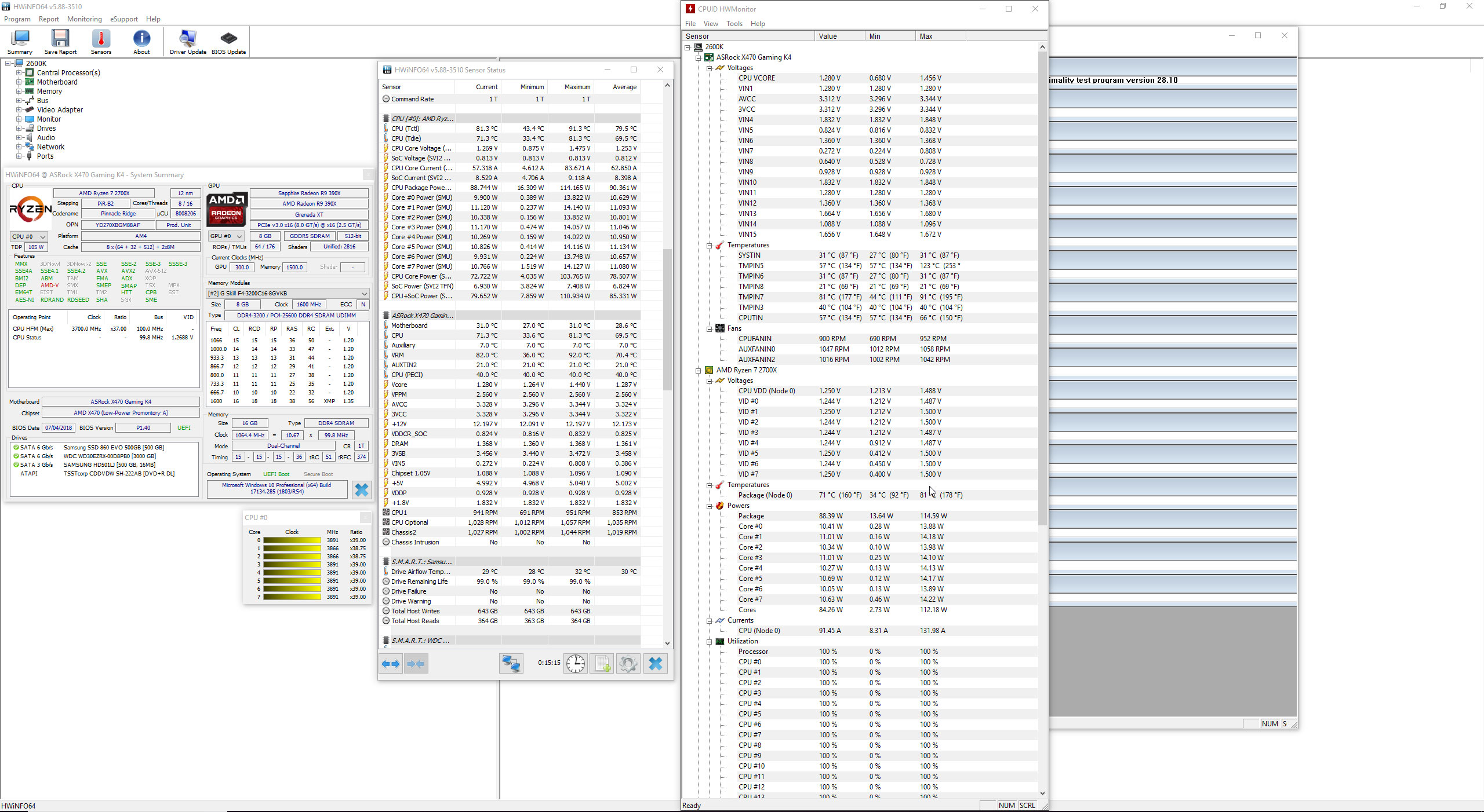

Ok, ich gebe es auf....
Gehäuse offen, Offset -0.05V, CPU Lüfter durch einen Noctua NF-F12PWM ausgetauscht und den Lüfter auf max Laufen lassen. Also mit rund 1500 Umdrehungen.
Prime ist trotzdem bei max. 77°C.
Werde den Macho kaufen. Kein Bock auf soene Einschränkungen/Nachteile.
