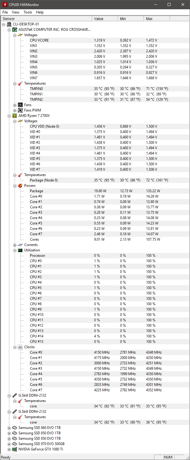

Nach etwas einer Stunde Prime95 FFTs über 16 Threads ergibt sich folgendes Bild:
In Textform: CPU wird bei Vollast bis zu 72°C heiß bei im Schnitt gemessenen ~3.890 MHz über alle Kerne. Und genau die Temperatur kommt mir merkwürdig bzw. zu hoch vor.
Die Pumpe der H150i läuft dabei unter "Balanced" (d.h. grob 2.100 rpm), die drei NF-F12 habe ich mit einer fixen Drehzahl von 900 rpm konfiguriert. Corsair Link gibt mir als Temperaturwert fürs Kühlmittel nach besagter Stunde grob 38°C aus.
