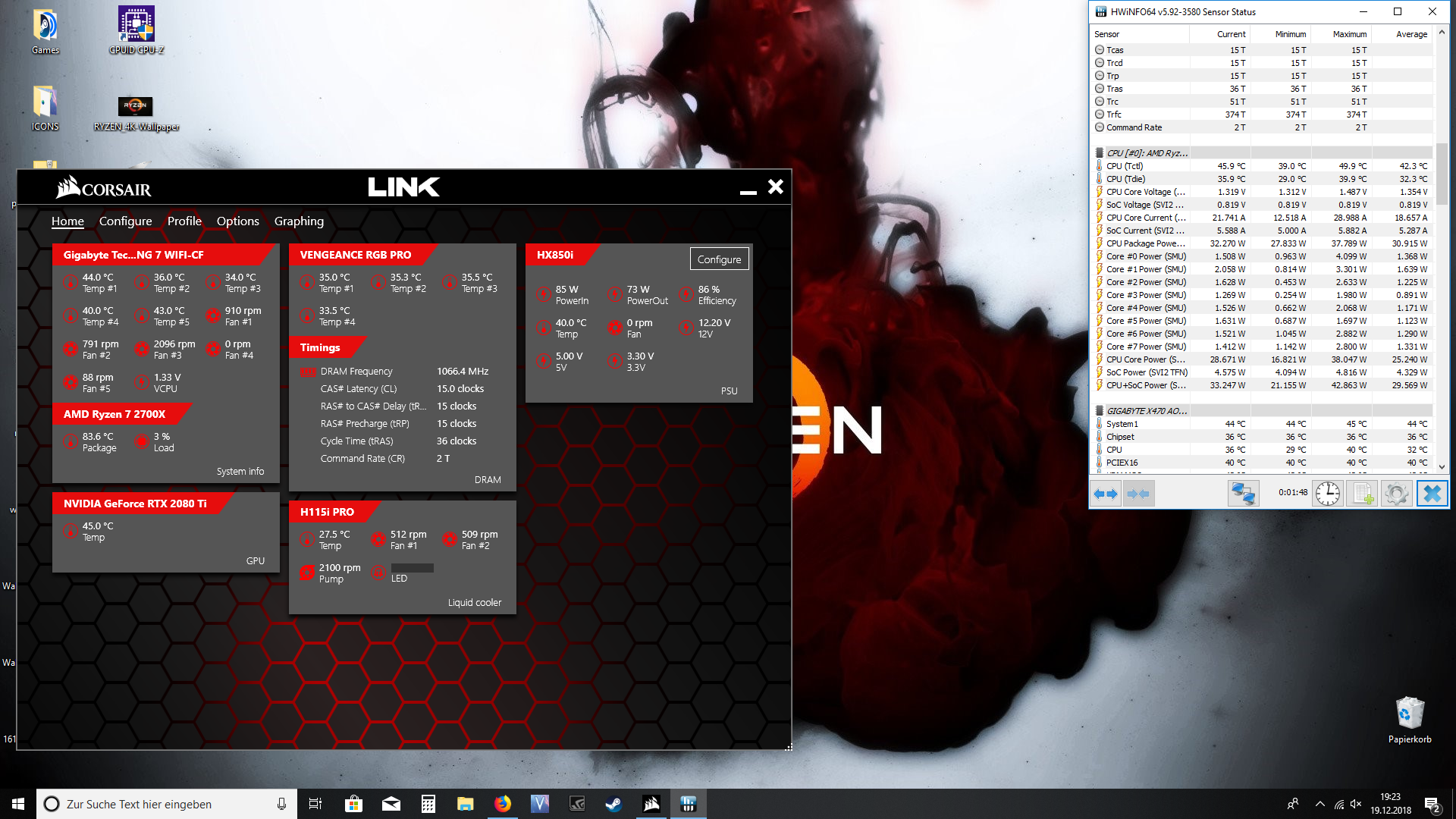

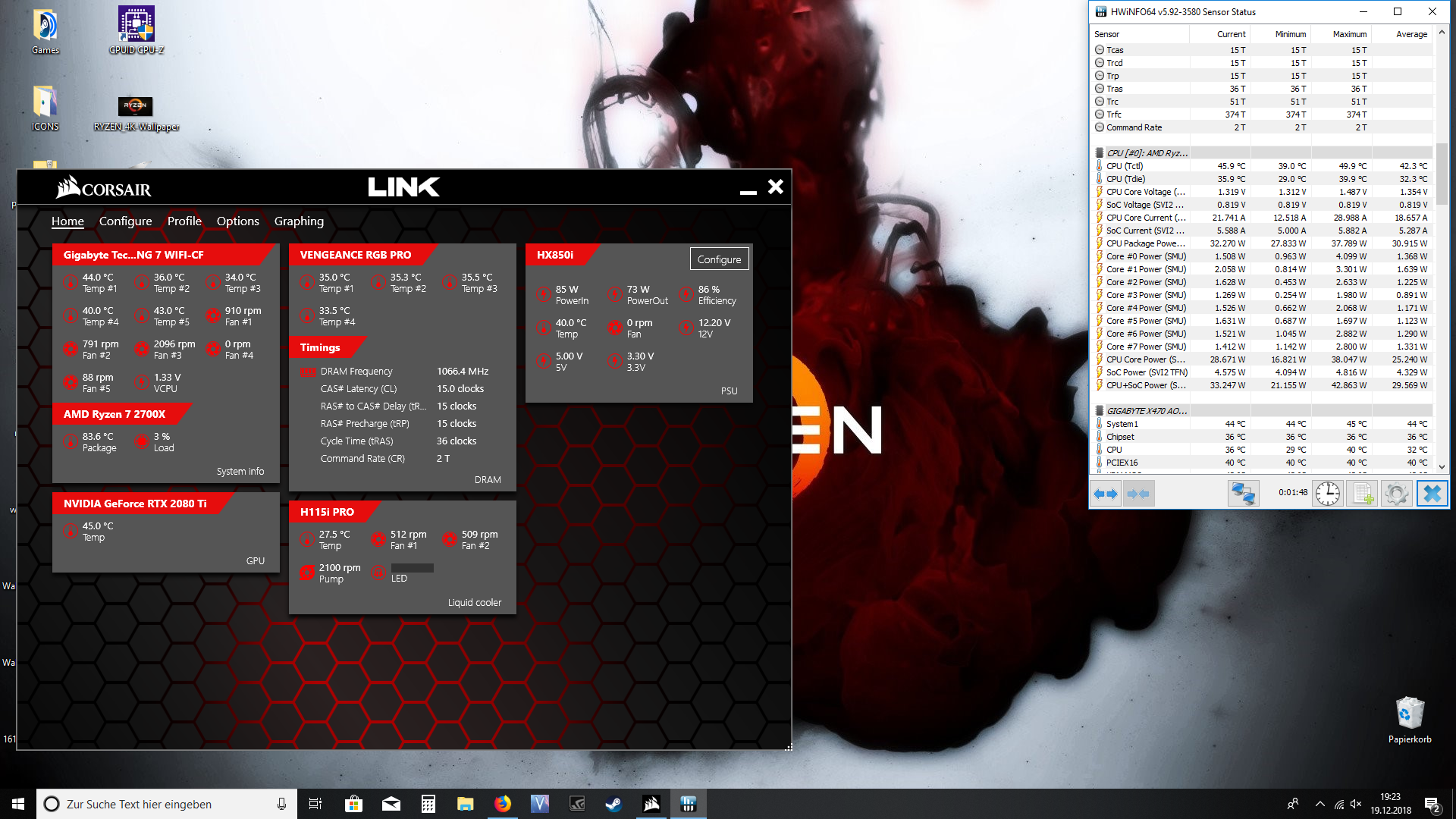

Jetzt ist mir aufgefallen dass die Software Corsair Link mir eine viel höhere Temperatur anzeigt wie HW Info?? Hab ein Bild angehängt.
Welcher der beiden Softwaren kann ich denn mehr vertrauen? Die Temperaturen werden im Normalbetrieb angezeigt.

Bei max 38W sind die Temps im Corsair Link "etwas" unrealistisch - interessant wäre was das Teil dann bei >100W anzeigt...

Was wird im UEFI/BIOS angezeigt?
HWiNFO dürft den korrekten Wert anzeigen.
Fan #3 2.096 U/Min?
Fan #5 88 U/Min?

Hi Servus,
corsair Link hat einen Bug im Bezug auf den 2700x Temperatur, corsair icue hatte den auch wurde allerdings in icue bereits behoben. Die Empfehlen alle Icue zu benutzen deshalb bin ich auch umgestiegen. viele Grüße
http://forum.corsair.com/v3/showthread.php?t=177005

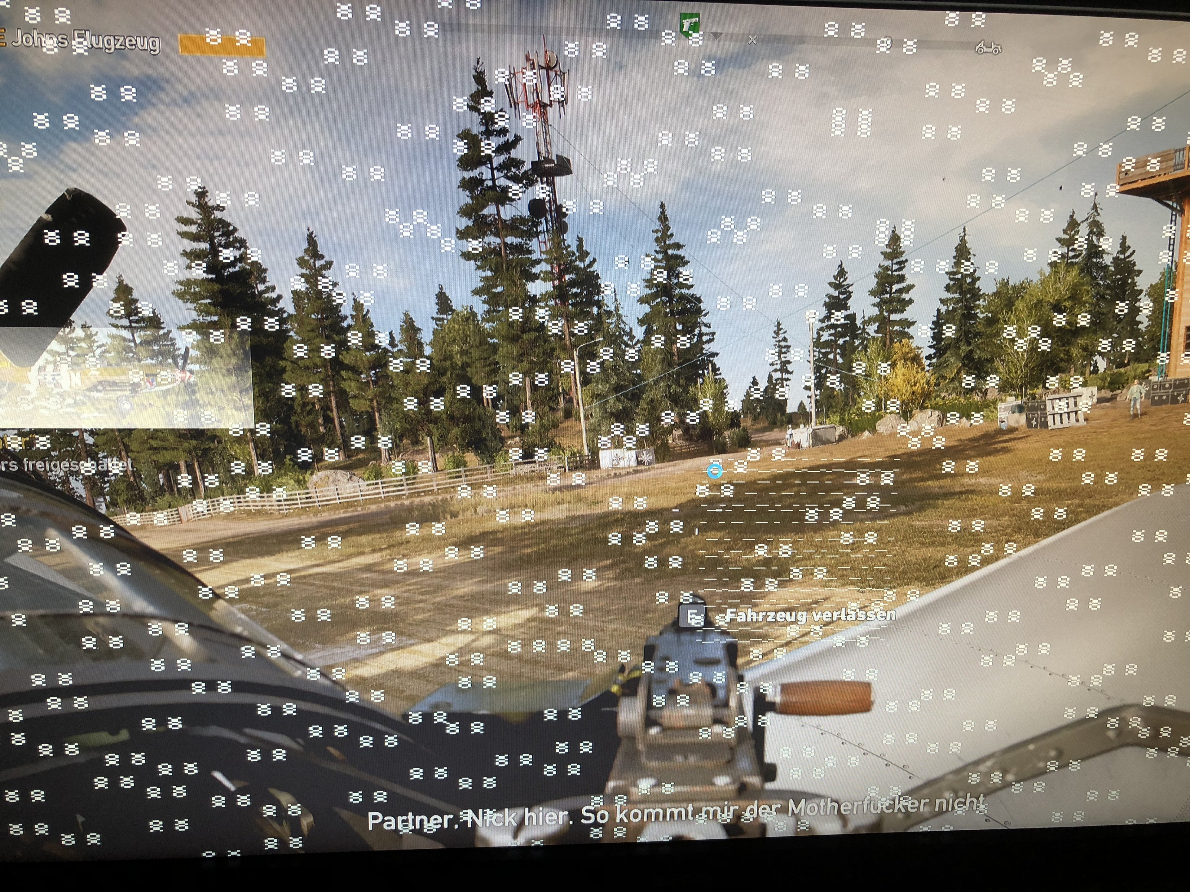

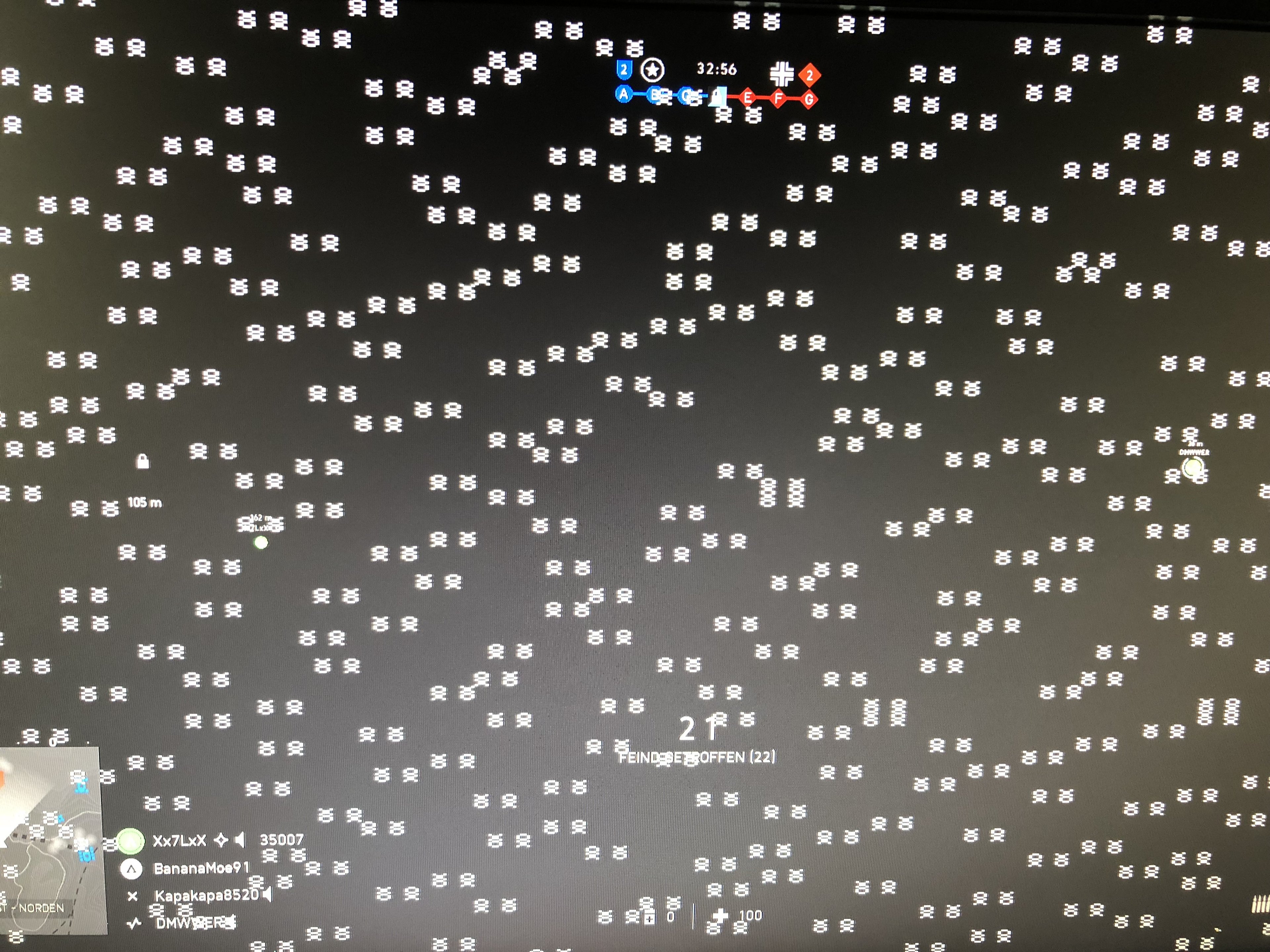

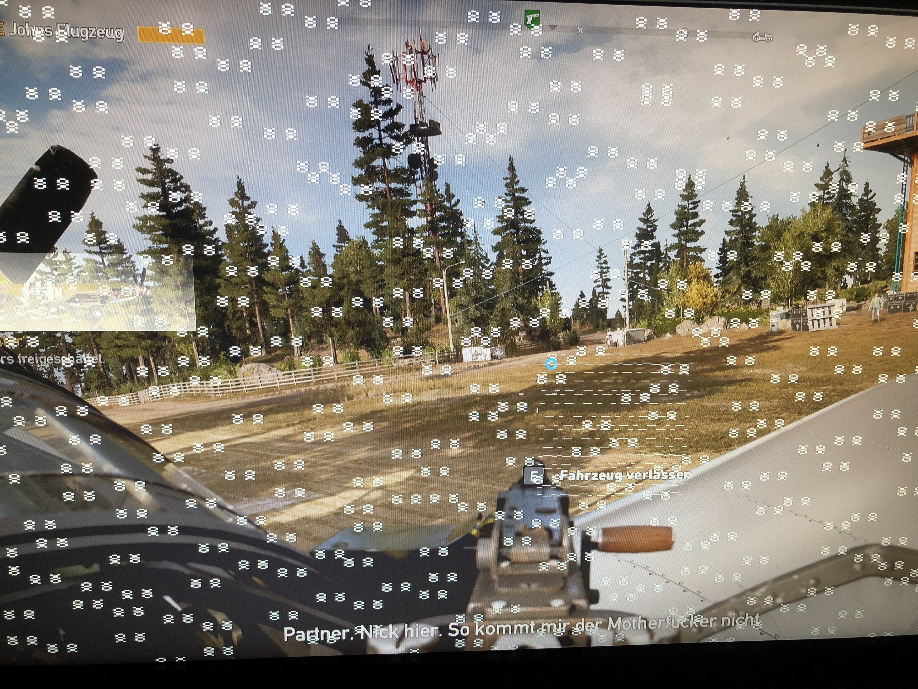

beim Zocken wieder der selbe Absturz bei Far Cry 5 meistens bei den selben stellen und bei Battlefield nun auch mitten beim zocken..
Habe Bilder hochgeladen..

Bin wenigstens beruhigt dass die Temperatur anzeige falsch ist...

Könnte es sein, dass der Ryzen sich zu stark von alleine boostet und dann den PC abschmieren lässt?
Das sieht mir nach einem Problem bei der Graka aus, die wird vielleicht einen Schuss ab haben.
Bei Speicher / CPU Probleme hast du normal keine Grafikfehler.
Hier ein Video mit dem gleichen Fehler, schätze Graka Putt:
bei ab 1:24 sieht man genau den gleichen Fehler wie bei dir
Reaktionen: BananaMo
Was bedeutet schuss ab haben? Hatte vorallem bei der graka gar nichts herumgespielt
Das sind doch die berühmten Space Invaders Artifacts die es bei einigen RTX 2080ti gibt! Die Karte ist defekt und muss auf jeden Fall eingeschickt werden.
Das war doch ein großes Thema zum Launch der Karte. Du kannst da nichts für, das ist ein Produktionsfehler.
Naja zurück nehmen im Sinne von Geld zurück nicht, aber du wirst wahrscheinlich eine neue dafür kriegen.
