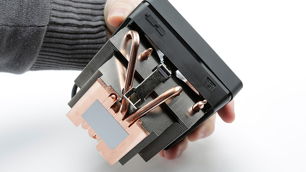

Kann ich dir nicht genau sagen, habe seitdem ich PCs baue keinen boxed kühler verbaut, zumal ich nicht genau weiß welcher bei dem Ryzen dabei ist ;)
der originale vom 2700x ist für nen Stock Kühler echt nicht schlecht. AMD-Ryzen-7-2700X-Kuehler-1024x576-d2b5b71b2b51e043.jpg
