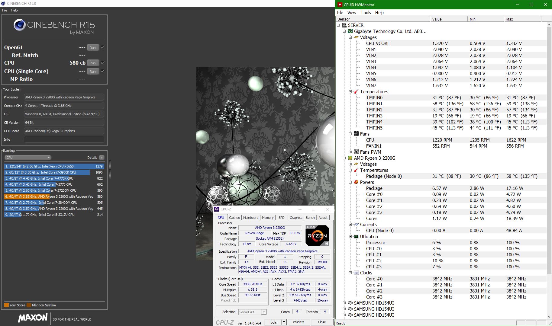

EDIT2: hat sich erledigt APU im BIOS optimal eingestellt
