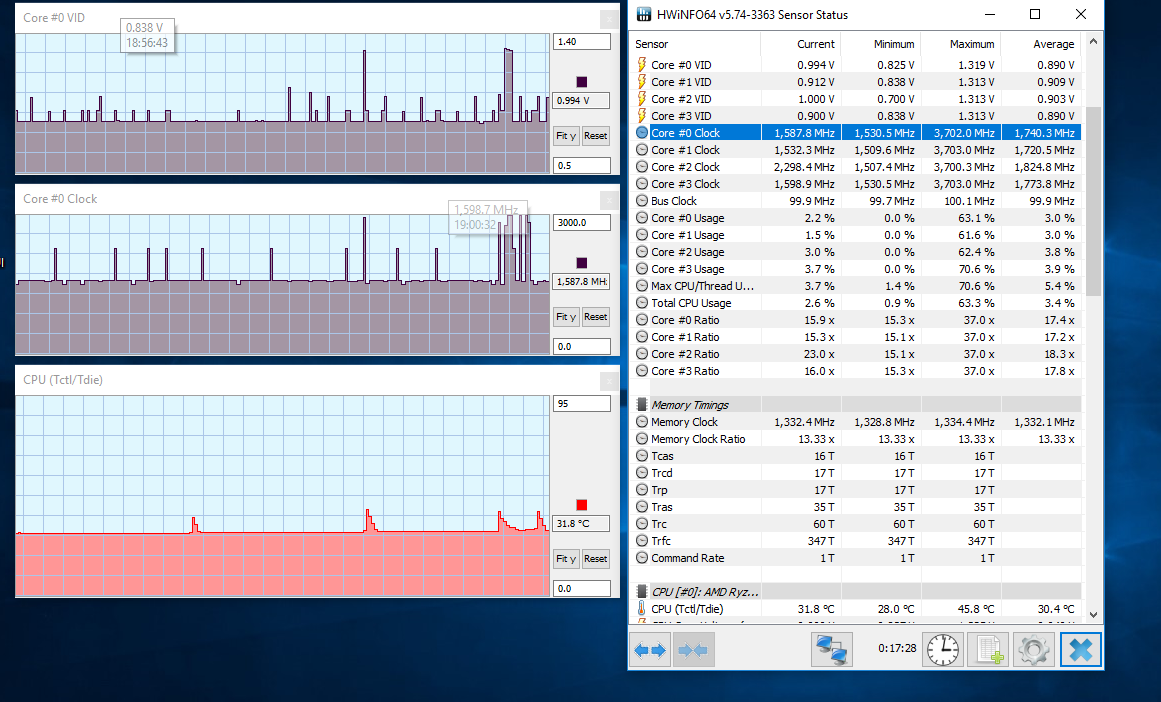

Bootet, overclock ist weg, naja okay. Lasse den PC gerade nur idlen. Das tut er jetzt aber bei 30 °C und nicht mehr wie vorher @Stock bei 50 °C. Es gibt immer wieder kurze Temperaturspikes zusammen mit Takt und Voltage aber die Grundtemperatur liegt einfach mal 20 Grad niedriger.
Wenn man den Kurven so zuschaut dann vermute ich, dass das Energiesparprofil jetzt endlich greift und die CPU-Kerne schnell runtergetaktet/undervolted werden sobald sie nicht mehr gebraucht werden.
UPDATE:
Im Heaven loop sieht man das die CPU/GPU mit etwa 80 °C dabei ist, dann den Takt auf 3700 MHz und 1,37 V zu erhöht und dann sehr schnell bei 90 °C landet und wieder runter taktet. Hier ist also alles wie vor dem BIOS update.
