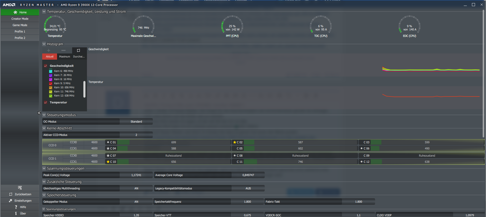

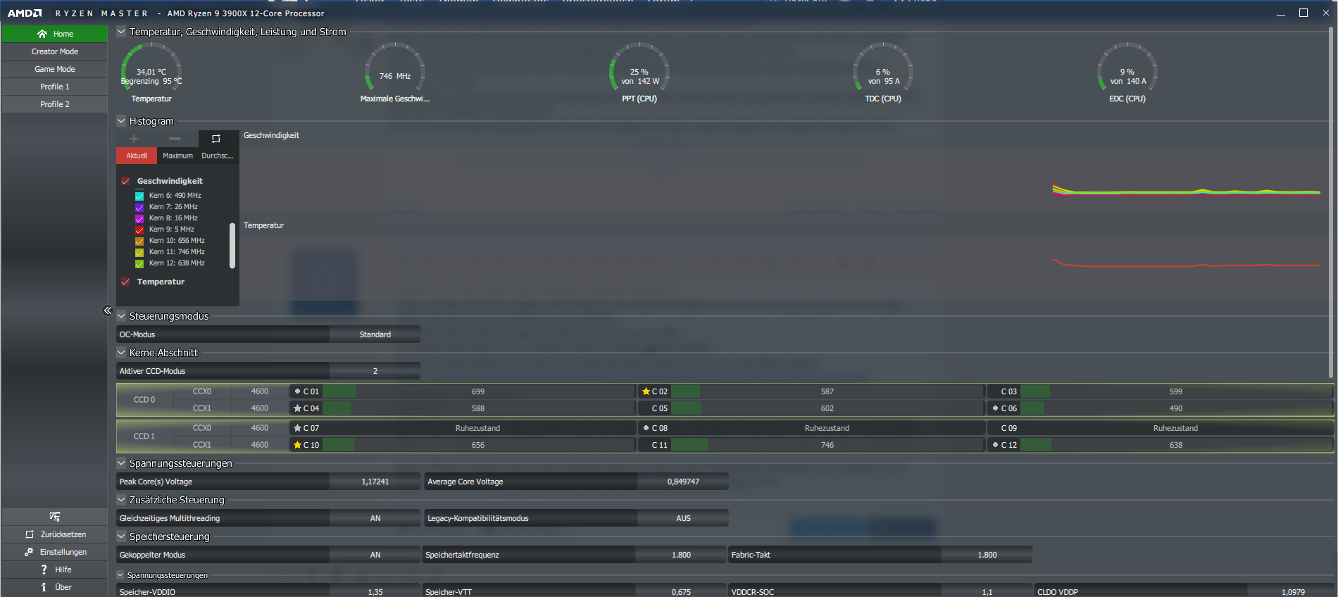

anbei 2 Bilder mit Ryzen Master. Der Graph für die Geschwindigkeit war komischerweise gerade da verbuggt... hatte aber keine Lust die Bilder neu zu machen.
Im ersten Bild würde ich sagen, ist der sdt Fall bei mir im Idle.
Im zweiten Bild habe ich ein schönes extrem erwischt :D Mit 23MHz
Wer auch Ryzen Master und Zen2 im Einsatz hat, kann ja gerne mal seine idle Werte posten.
https://www.heise.de/newsticker/mel...-Idle-zulasten-der-Schnelligkeit-4484365.html
Das kann ich mit 5 MHz gerne toppen und auch gleich zeigen, dass das, wie ich vermutet hatte, nur ein Anzeige-Bug in der Legende für die Kerne ist. Unten bei den eigentlichen Werten für die Kerne steht korrekt "Ruhezustand".
Ryzen Master versucht wohl für die Legende, wenn ein Kern in den Ruhezustand geschickt wird, weiterhin eine Taktfrequenz anzuzeigen, die gemittelt über den letzten Wert immer weniger wird und einfach nur Unsinn anzeigt.
Ja, Ryzen Master mittelt die Taktfrequenz über einen kurzen Zeitraum und rechnet den Ruhemodus mit 0MHz. So steht es auch im oben verlinkten heise Artikel.
Dort wird nur gesagt, dies würde Taktraten von 200-400MHz erklären. Aber es geht halt noch viel weiter runter.
Gut, als Fehlerquelle kann ich das somit ausschließen.
Taktverhalten ist also normal.

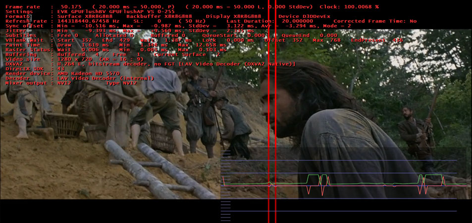

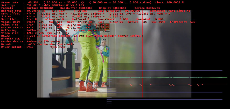

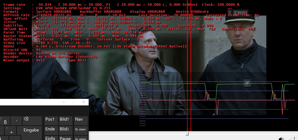

Okay, erst mal egal. Ich will gucken, ob Videos ohne Ruckler laufen.
Nur TV als Monitor eingestellt mit 1280x720.
Da fällt mir dann folgendes beim VLC auf: Wenn das Video im Vollbild ist, gibt es jedes mal(!) einen Ruckler, wenn die „Vollbild-Steuerleiste“ (also das kleine Menü unten mit Zeitachse, Lautstärkeregler, Start- Stop-Buttons etc.) eingeblendet oder ausgeblendet wird. Also jedes mal wenn die Maus bewegt wird...
Am PC-Monitor gibt es das Problem nicht.
Stelle ich für den TV die Auflösung auf 1680x1050, so ist das Problem weg!
Stelle ich (wie von Win10 vorgeschlagen) Full HD ein, so habe ich wieder die Ruckler beim ein- und ausblenden.
:grr::confused_alt::grr::confused_alt::grr::confused_alt:
Beim MPC-HC gibt es das Problem zum Glück nicht, aber es zeigt doch, dass hier irgendetwas schief läuft.
Unter meinem ersten Win 10 mit Adrenalin 2019 Treiber läuft das zumindest besser. Native Auflösung kann ich einstellen und es gibt auch kein Ruckeln in Verbindung mit der Steuerleiste.
Auffällig ist nur: Der sdt Win 10 Player „Film & TV“ ruckelt ja auch im Vollbild wenn die Steuerleiste ein- oder ausgeblendet wird. Und das unabhängig vom Graka-Treiber und auf beiden Win10-Installationen.

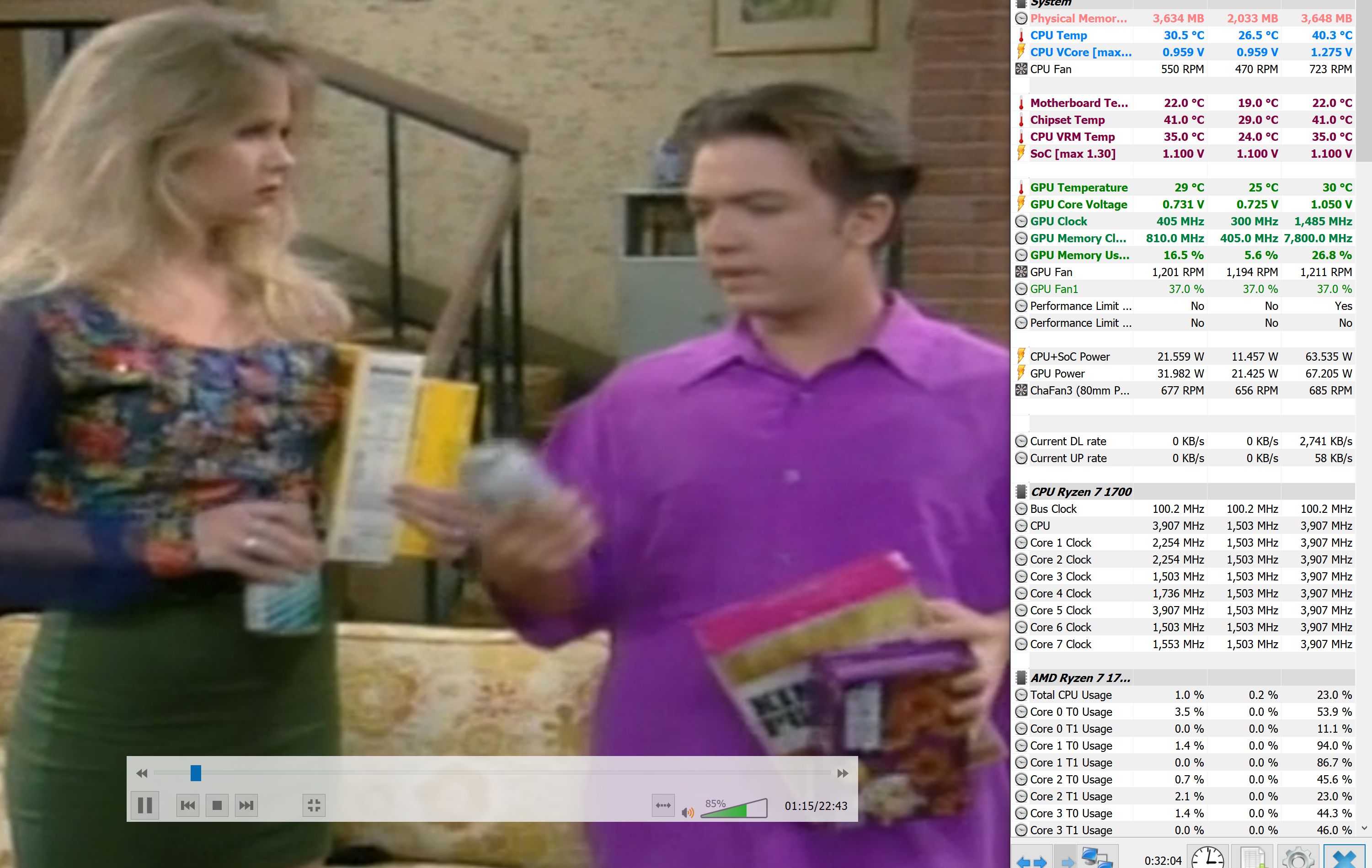

Hab mit meiner RTX 2080 das was du da schilderst mit VLC nachgestellt, hab noch nen 1700er Ryzen. Das System läuft perfekt, vor allem nach dem Scheduler Update gibt es auch im Multitasking null Verzögerungen mehr. Hab ein eigenes 2D Profil für die GPU.
Hast du noch nen AVR dazwischen? Dann musst du auch aufpassen mit den HDMI Standards.
Unter NVIDIA kann man benutzerdefinierte Auflösungen nur festlegen, wenn der Desktop auf Full HD Auflösung steht. Die Vorschläge von Windows waren bei mir auch Full HD (4k TV...).
Hier mal meine Screenshots zum VLC, wenn das Menü eingeblendet wird, steigt der VRAM Takt bei der 2080. Das ist mal das was mir so aufgefallen ist, vielleicht kannst du ja mal den GPU Ram testen, hier unter Punkt 11 ist eine Anleitung dazu:

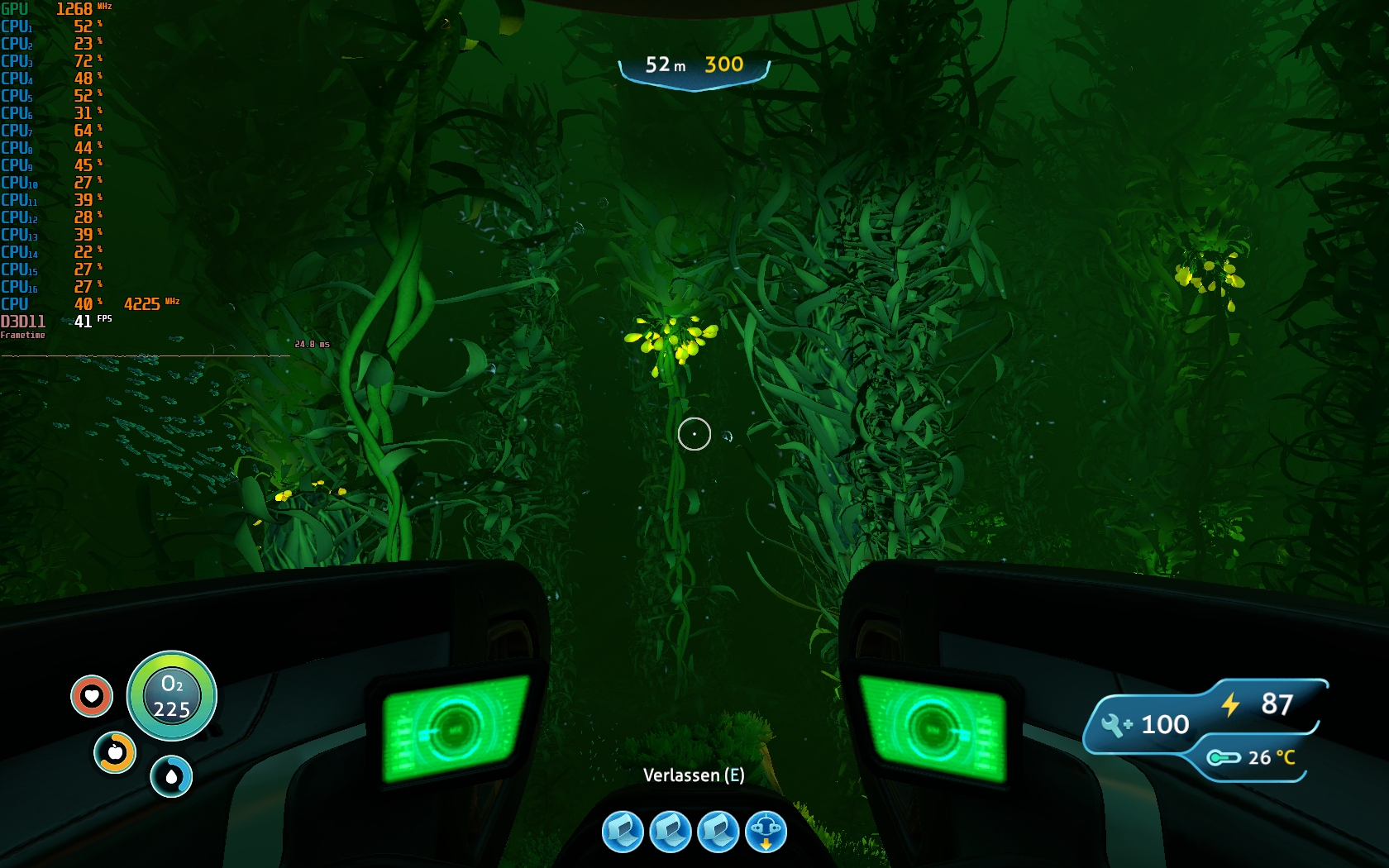

Auf dem neuen Computer habe ich in Subnautica (mit der RX570, Win 10 UEFI) immer wieder kurze Lag-Spikes. Wie Nachladeruckler. Sehr störend beim spielen.
Jetzt habe ich die RX570 wieder in meinem alten Intel System (Win7) verbaut und dort bekomme ich diese Spikes NICHT. Oder zumindest in einer viel viel schwächeren Form.
...Werde da noch Bilder mit MSI Afterburner machen.
Habe zuerst gedacht, es liegt vielleicht am Spiel selbst, weil es auch nicht super gut optimiert ist, aber der Unterschied zwischen meinen beiden Systemen ist schon gewaltig.

- Zu den Rucklern in Subnautica:
Auf meinem alten Intel System mit RX570 gab es keine "Nachladeruckler".
Auf meinem neuen System mit HD5570 (zwar eigentlich nicht spielbar aber) keine "Nachladeruckler".
Heute dann noch mal der Gegentest: Neues System mit RX570 und..... auch keine "Nachladeruckler"...?!?! Tja, scheinen zumindest aktuell verschwunden zu sein.
Performance im Game war trotzdem extrem schlecht. Liegt aber wohl am Spiel (oder Windows?) welches offensichtlich extreme Probleme mit zu vielen Prozessor-Kernen hat.
Bin zum Glück recht schnell drauf gekommen.
Ist immer der genau gleiche Blick im Spiel.
16 Cores = ca. 41 fps
8 Cores = ca. 66 fps
4 Cores = ca. 74 fps
Wenn nichts unerwartetes mehr dazwischen kommt, hoffe ich die Tage mit Win7 auf dem neuen System starten zu können.

Wieder fast eine Woche des testens rum, aber diesmal konnte ich den Fehler (oder zumindest einen großen Fehler) deutlich festmachen.
Vorab kurz zu Win7:
Viel war da nicht zu machen, weil win7 mit der Hardware nicht umgehen kann. Win Update versagt den Dienst. Nötige Updates kann ich nicht installieren. Chipsatz-Treiber kann ich nicht installieren (es wird wohl ein "win7 Fix"-Update benötigt. Dies lässt sich aber ohne Win-Update nicht installieren)...
Jetzt zu meiner Beobachtung. Vielleicht kann jmd dazu was sagen.
Ich nutze den MPC-HC mit Tearing-Test, Anzeigestatistik und V-Sync (alles in den Optionen aktivierbar).
Gerade der Tearing-Test war sehr hilfreich, um ein Ruckeln eindeutig zu erkennen.
Mit FHD als Auflösung sieht es so aus:
Frame rate und Refresh rate halten sich beide ca. bei 50 auf. Halt so, wie man es erwarten würde.
Wähle ich eine andere Auflösung, wie z.B. die native des TVs (1366x768):
Eine Refresh rate von 2,7 millionen Hz?!?... Der Wert springt die ganze Zeit willt hoch und runter. zwischen 0Hz und mehreren hundert Millionen ist alles dabei. Manchmal bleibt es auch für eine gewisse Zeit bei einem Wert, manchmal ändert es sich viele Male pro Sekunde.
Ist nicht bei allen Auflösungen so, aber bei den meisten!
Und bei allen mit diesen verrückten Refresh rate Werten kann es immer mal zu den von mir bemerkten Rucklern kommen. (800x600->ruckler; 1280x720->ruckler; 1280x1024->ist ok!....)
Im Bild sieht man sogar 2 im Diagramm (Habe extra auf welche gewartet).
