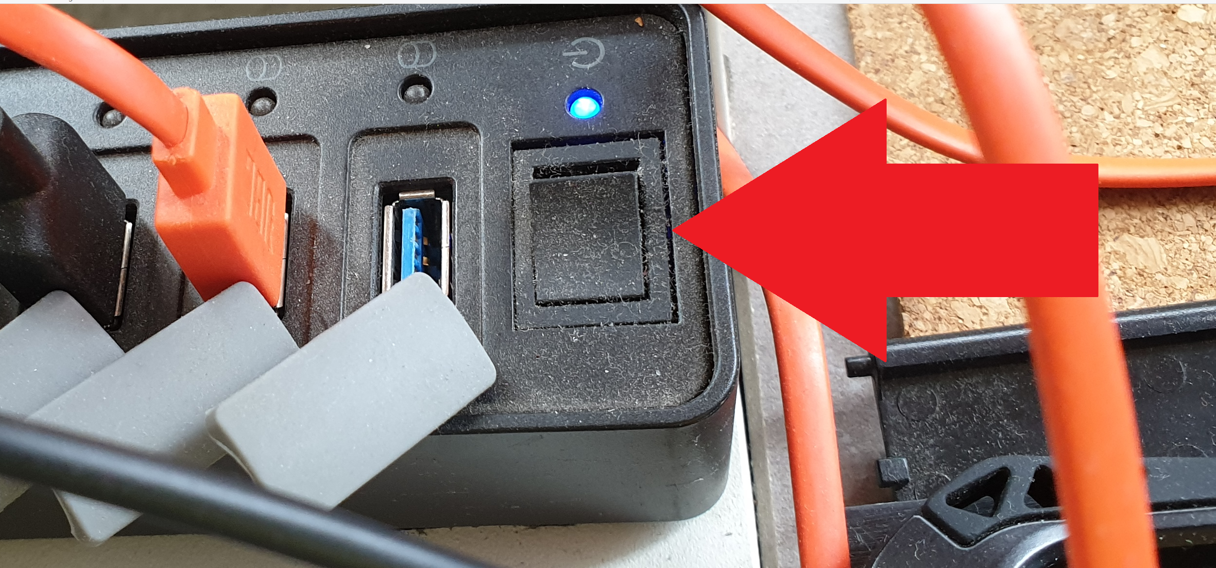

Problem umgehen unter Verwendung eines Hub´s mit Powerschalter.

Daher - Ein Schalter umgeht manches Problem einfach...
