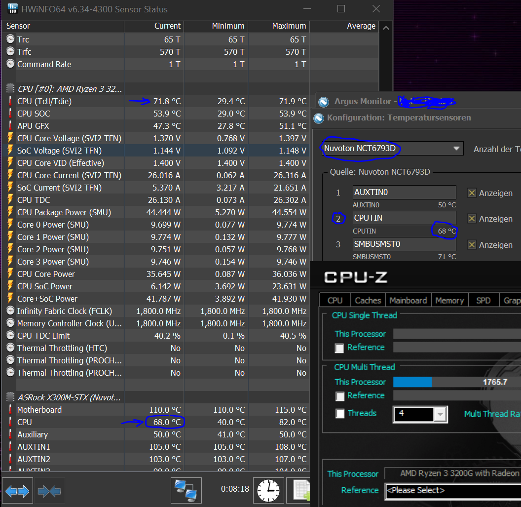

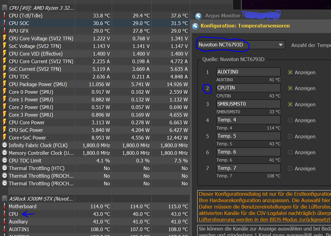

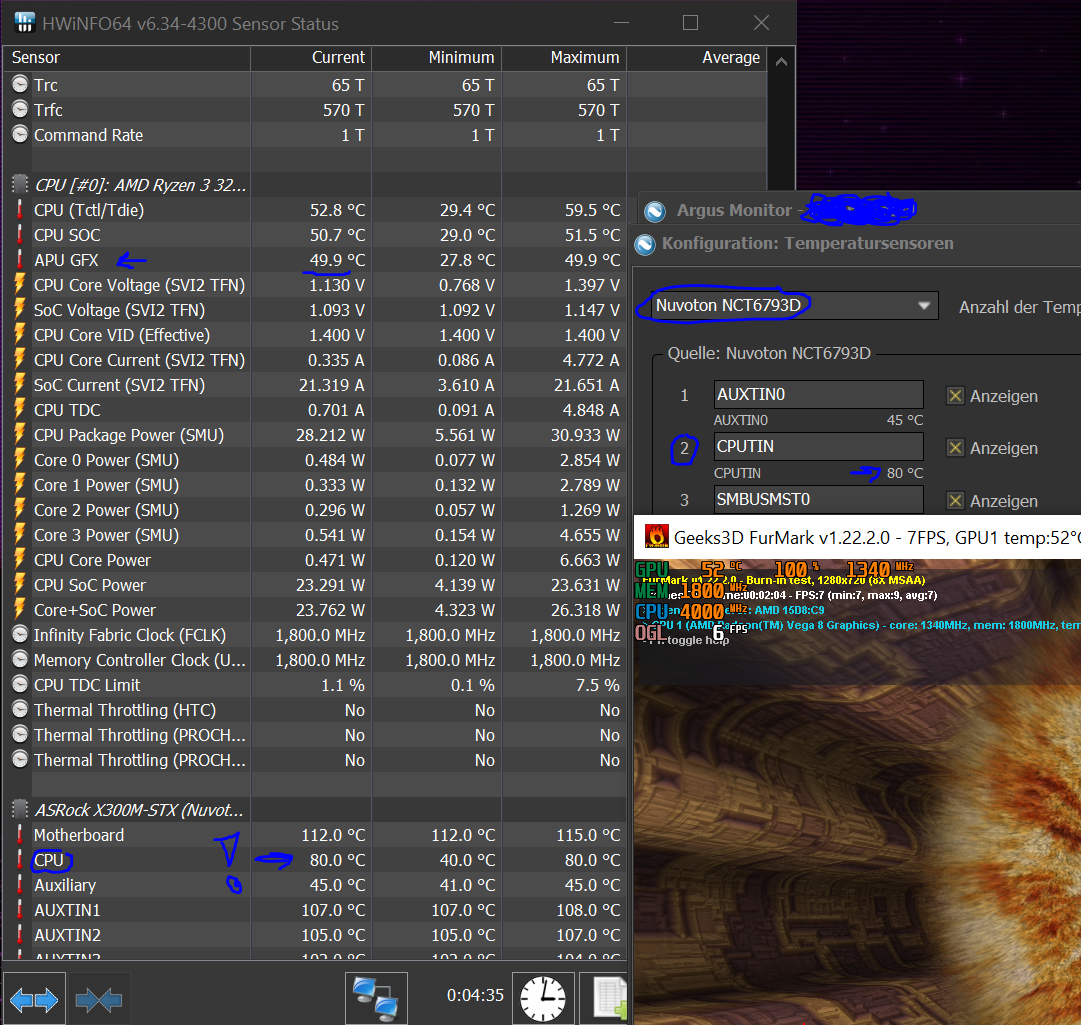

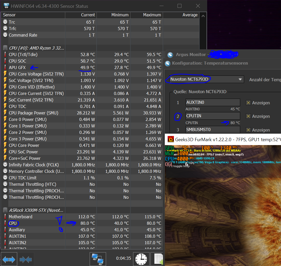

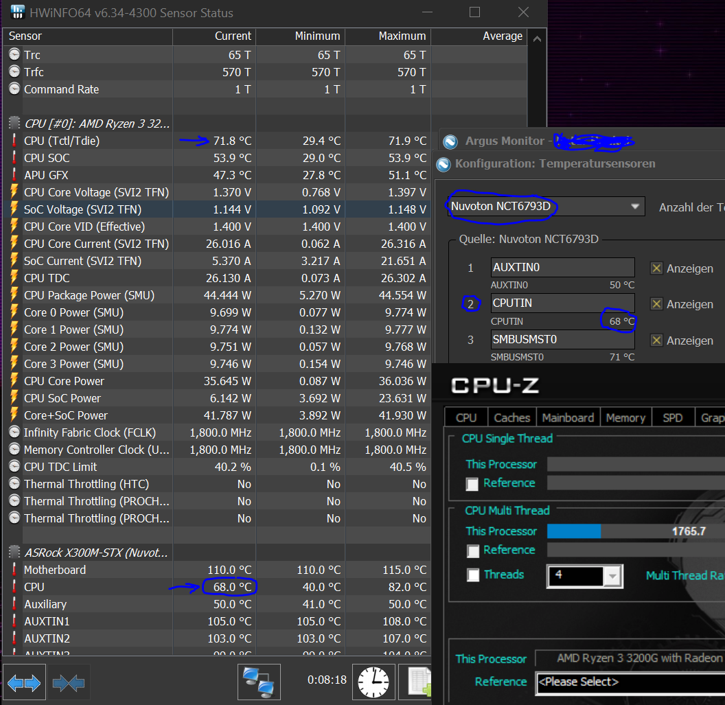

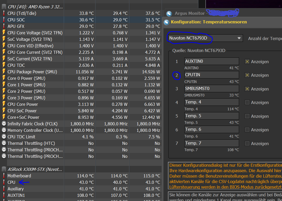

2. Screenshots angefügt. Alles mit GFX V = 0.9. auf default oder über 1V gehts schon gut über 100 grad...

Ja und wie gesagt mit dem CPU Teil hat diese "CPU" Temperatur auch nichts zutun. Sie steigt und sinkt fast unabhängig zu dem was ich mit der CPU mache. Erst wenn beim Cinebench die wirkliche CPU Temp höher ist, schleicht die CPUIN 1-2 Grad hinterher. Primär reagiert der Temp Wert auf GPU Last und OC. Ich mach gleich mal Screenshots...
