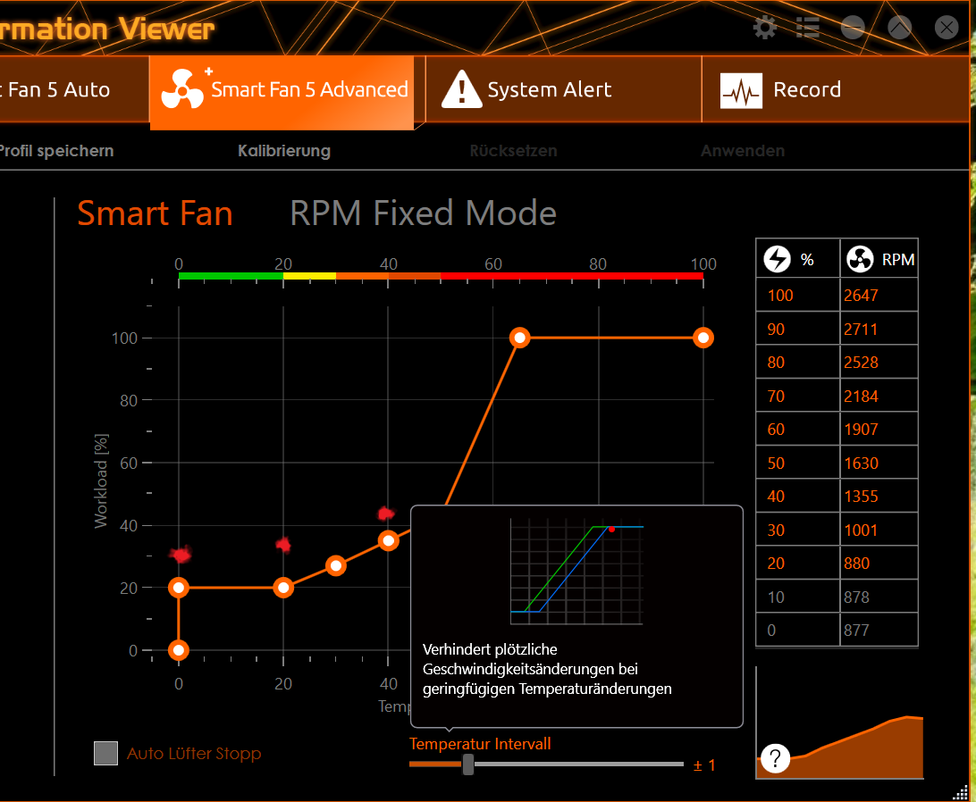

Steht doch in deinem Screen... Den Temperatur Intervall hochsetzen.
Reaktionen: dB150
Das hilft nicht. Dadurch heißt die CPU auf, dann springt der Lüfter auf eine recht hohe Stufe. Dann kühlt sie sehr stark. Dann springt er wieder runter.
Gruß,
Hendrik

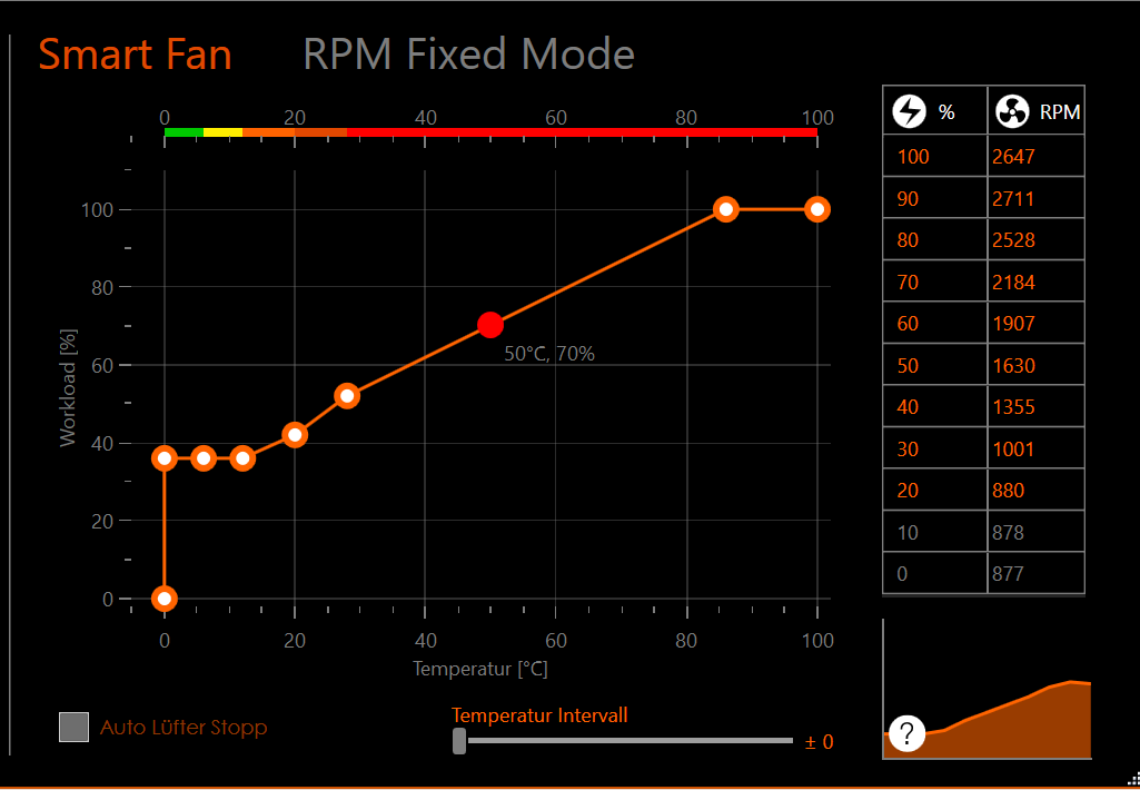

Siehst du da diese einzelne Punkte im Bild? Die lassen sich bewegen. So könnte dann eine Kurve aussehen, der Lüfter würde dann später hochdrehen.
ja, damit habe ich auch schon versucht eine Besserung zu erreichen.
Ich bewege mich ja im steilen Bereich... Im linken Bereich bin ich nie.
Wenn ich den steilen Bereich flacher mache, sind die Änderungen wohl kleiner.

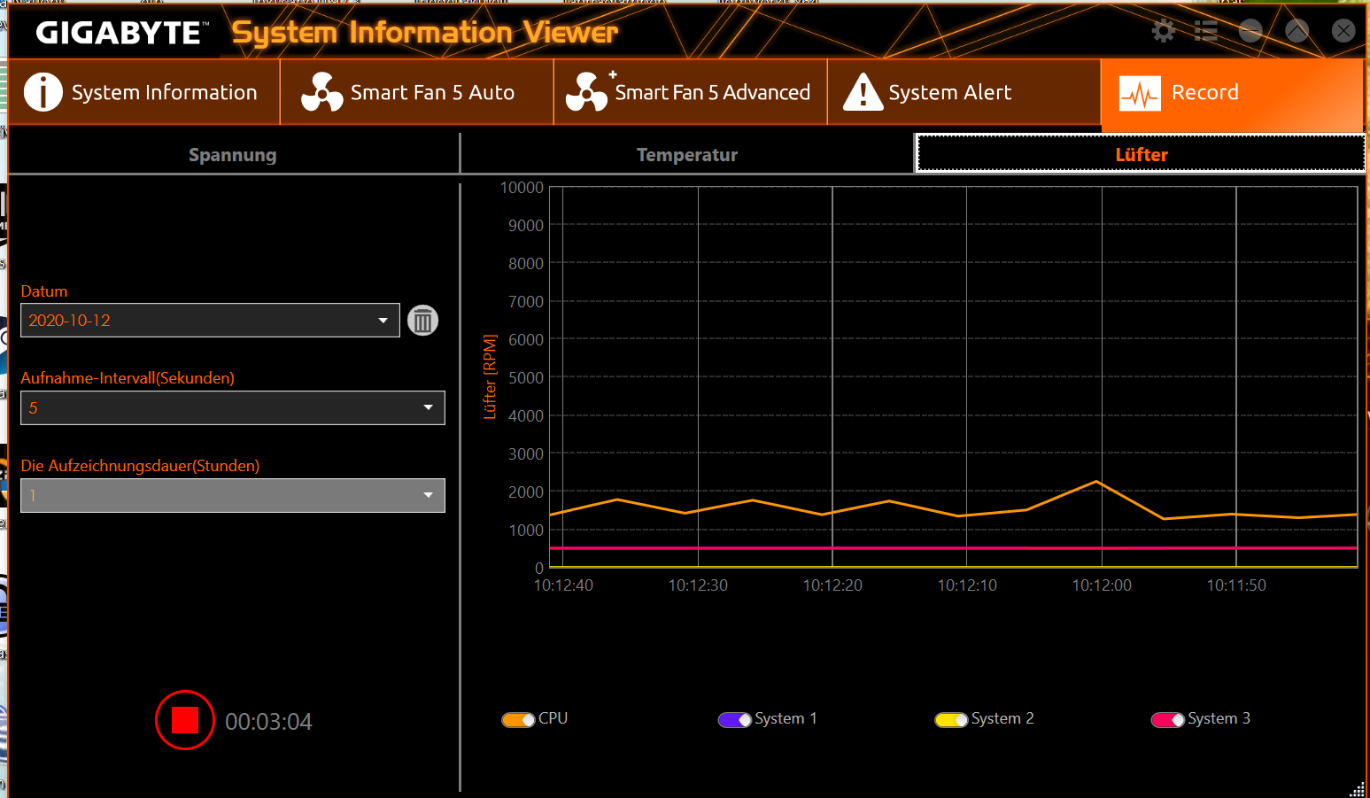

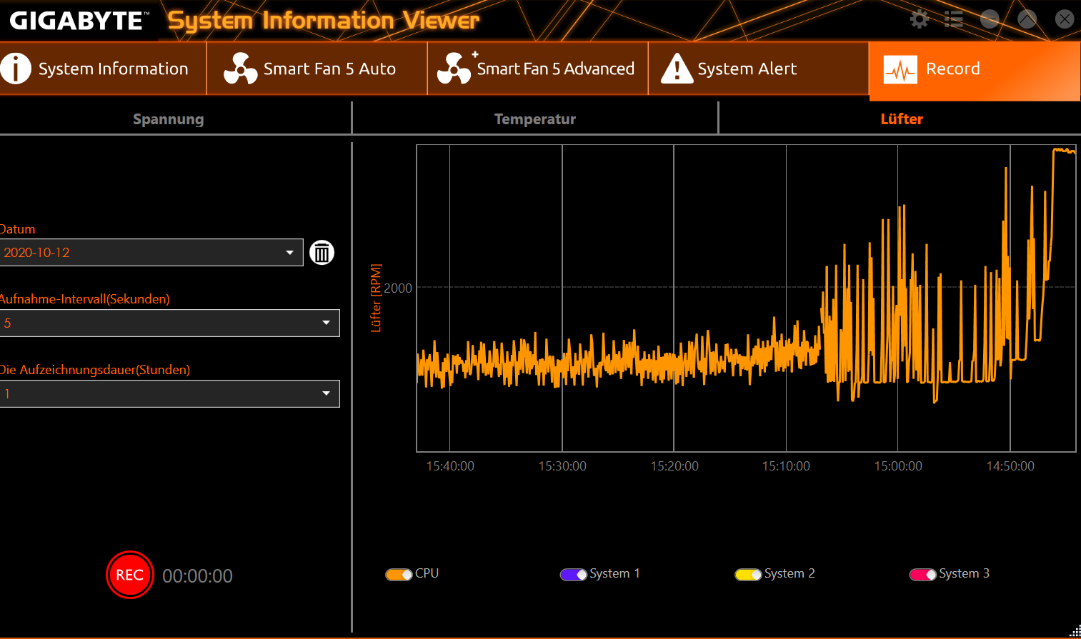

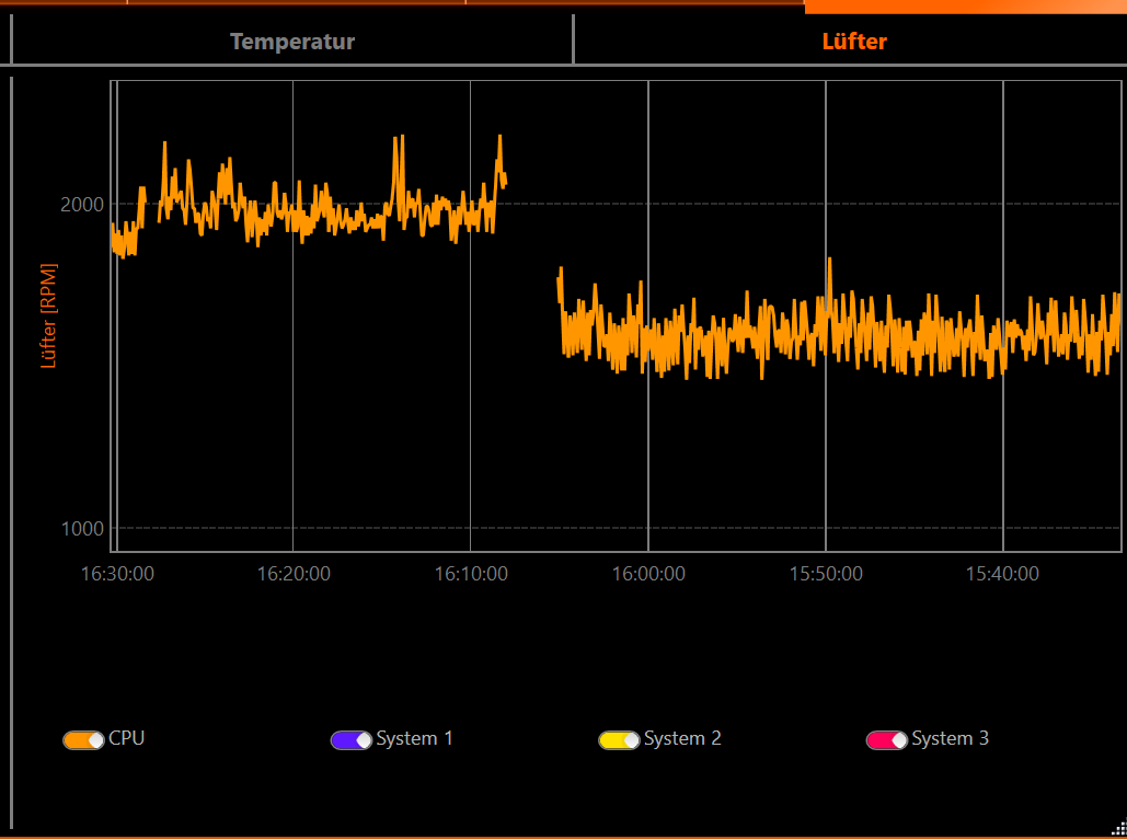

Hier mal ein Vergleich mit 0s intervall vs 5s:
links ist 0s.
Gruß,
Hendrik
